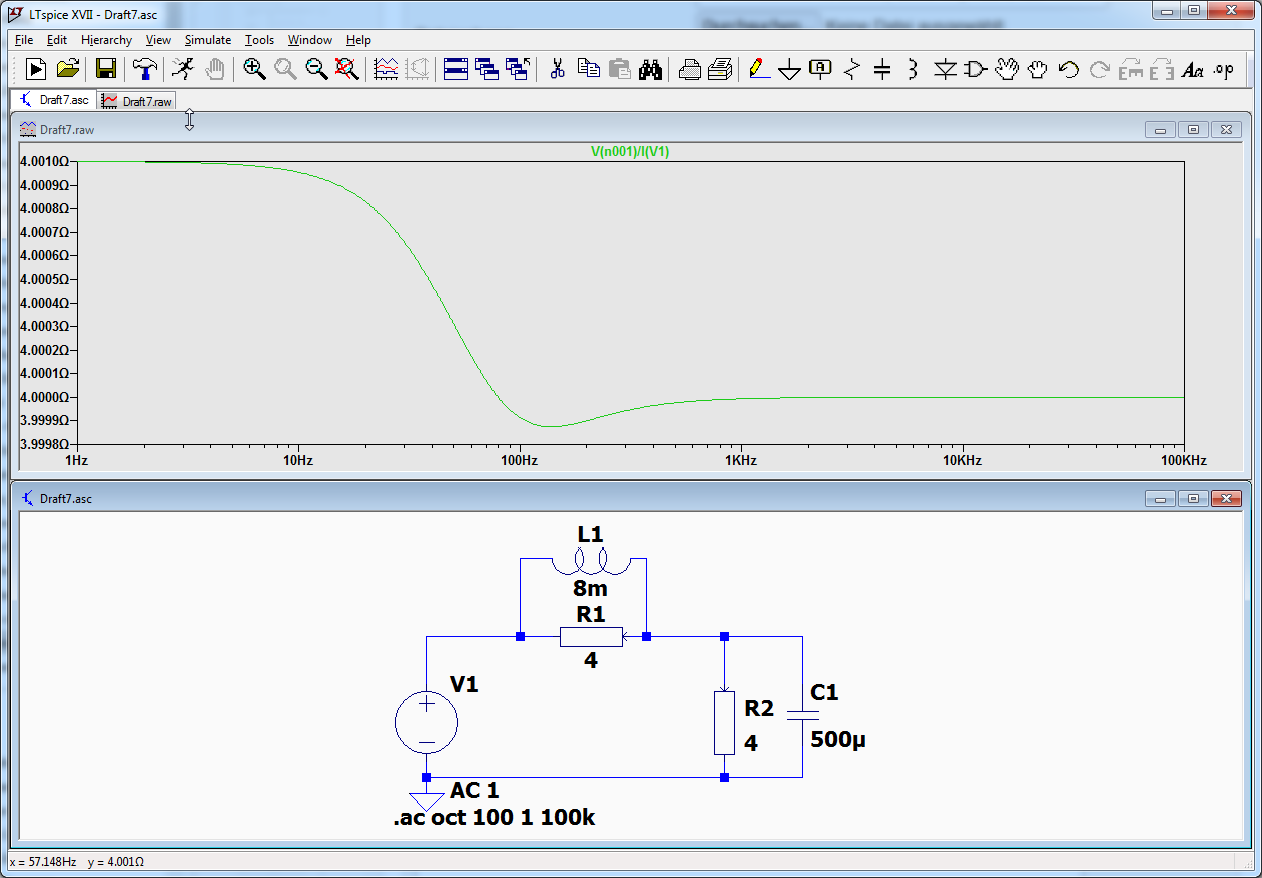

Wie die Impedanz eines netzwerks bei verschiedenen Frequenzen berechnen?
Das Netzwerk besteht aus zwei 4 Ohm Widerständen die in Reihe geschaltet
sind. Ergibt erstmal 8 Ohm.
Parallel zum einen Widerstand ist eine Induktivität mit 8mH. Parallel
zum anderen Widerstand ist ein Kondensator mit 500uF. Wie ist die
Impedanz dieses Netzwerkes bei verschiedenen Frequenzen. Ich nehme
einfach mal an, der Kondensator ist verlustfrei und die Spule auch.
Ich frage deshalb, mit Formeln bin ich etwas aus der Übung. Und mit
meiner graphischen Ortskurven-Methode kommt für 0Hz, für unendliche
Frequenz (wie man die besoffen auf der Seite liegende unendlich 8
macht???) immer 4 Ohm raus. Und bei 80Hz kommt auch 4 Ohm raus. Ob das
stimmen kann?

von HildeK (Gast)
> stimmen kann?
Ja, das stimmt schon, bis auf die dritte Stelle nach dem Komma 😀.
Ich nehme für so nicht auf Anhieb ersichtlichen Ergebnissen gerne mal
LTSpice zur Hand.
Eine Art Diplexer.
von Haruki Watanabe III (Gast)
Oh danke, also bin ich doch noch nicht vollständig blöd. Wo gibt man bei
LTspice diese Formel für die Impedanz
V(n001)/I(V1)
ein?
von Christian Erker (Gast)
Man kann sich ja erstmal die Grenzfälle ansehen ..
f=0 (DC):
Hier sind alle Spulen Kurzschlüsse und alle Kondensatoren
Unterbrechungen.
(Genau das selbe macht Spice für seine DC-Arbeitspunkt-Analyse).
Ergo ist der eine Widerstand überbrückt und der andere in Reihe dazu ->
4 Ohm
f=oo: Spulen sind Unterbrechungen, Kondensatoren Kurzschlüsse.
Also auch 4 Ohm.
Dann die Resonanzfrequenz .. hier muss der Widerstand kleiner als 4 Ohm
sein, da es ja ein Serienkreis ist. Genaues ausrechnen ist etwas
komplexe Rechnung.
Den Verlauf kann man dann anders bestimmen.
HildeKs Kurve ist übrigens fehlerhaft, da die Default 0.001 Ohm ESR der
Spule von LTspice drin sind.
Gruß,
Christian
von HildeK (Gast)
Da hat aber jemand die Werte geschickt gewählt. Spiele ein wenig mit den
Kondensator- oder Spulenwert und schau dir das Ergebnis an.
von HildeK (Gast)
Ja, so ist das mit Simulationen. Auch seine Ortskurvenberechnung lebte
von idealen Bauteilen.
Real hat man Spulenwiderstand und ESR beim Kondensator. Das verändert
das Ergebnis deutlich.

von HildeK (Gast)
> Wo gibt man bei
> V(n001)/I(V1)
> ein?
V(n001) plotten lassen. Rechtsklick auf diese Bezeichnung und im
Fensterchen ergänzen auf V(n001)/I(V1).
Dann noch die Abszissen von Decibel auf Linear umstellen mit Rechtsklick
auf die Abszissenzahlen.
