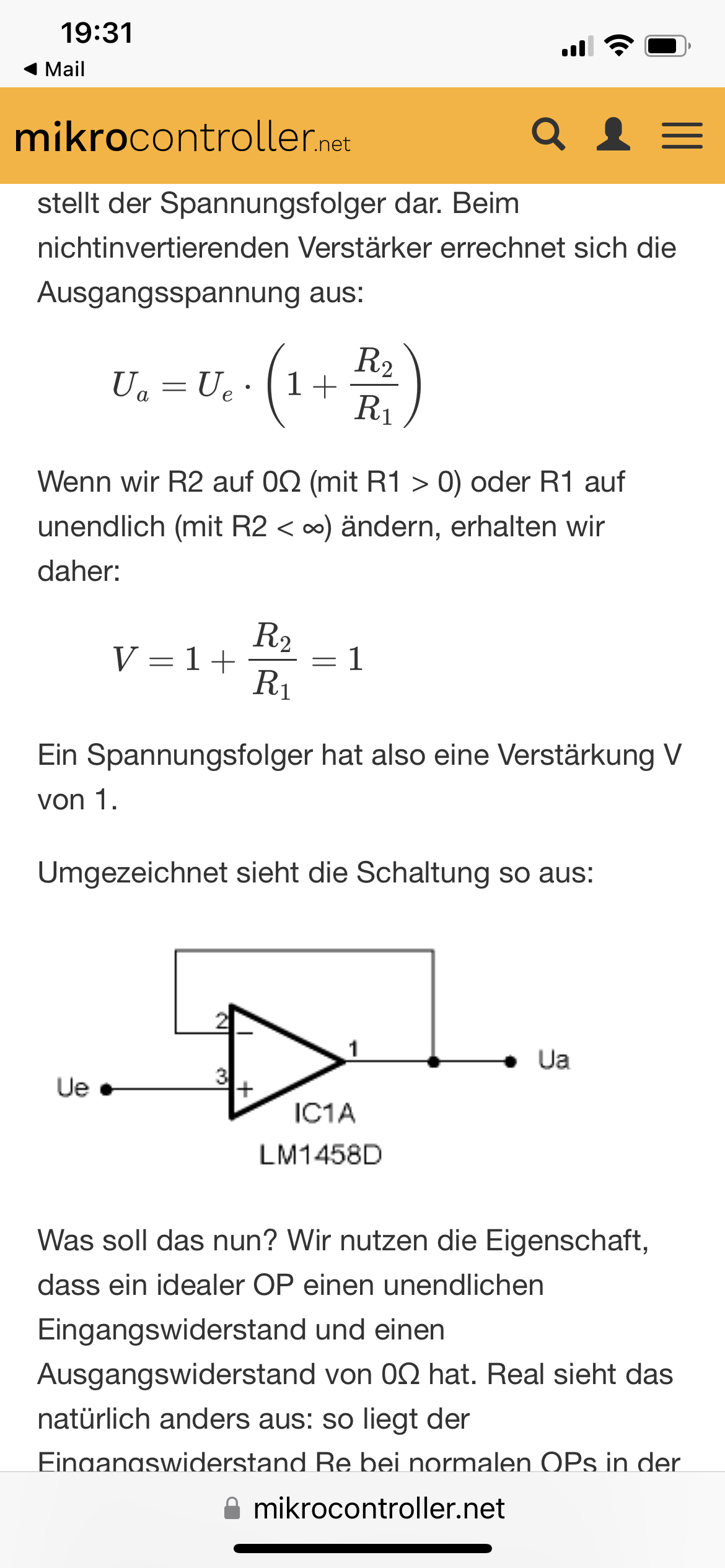

Liebe Freunde!
Hab folgenden Thread gefunden:
Beitrag "741_Offsetjustage"
Ich hab nach einigen Jahrzehnten wieder begonnen mich für Elektronik zu
beschäftigen.
Mein 741er in Impedanzwandlerschaltung, also Verstärkung = 1 gibt am
Ausgang etwa 2V aus.
Ist das der Offset, ist das zu erwarten?
Kann ich den, wie im Thread beschrieben mit einem 10k Poti einstellen?
Ich hab Betriebsspannung 9V an PIN 7 und GND an PIN 4.
LG, Hannes

Der 741 ist kein Single Supply Typ! Zeig mal deine ganze Schaltung.

Du musst mit der Eingansspannung mindestens 2V, besser 3V, von den
Versorgungsspannungsanschlüssen weg bleiben. Bei dir also im Bereich
3..6V.
Der 358 erlaubt Eingangsspannungen bis runter zum negativen
Versorgungsspannungsanschluss.

Ab einer gewissen Eingangsspannung verhält sich dann der 741er, wie ich
es wünsche!
Vielleicht probiere ich dann noch die Variante mit symmetrischer
Versorgungsspannung, also Batterien.
Das müsste dann besser funktionieren?

Johann H. schrieb:
> Ich bin noch ganz bei den einfachsten Basics.
Du hast jetzt gleich mal erkannt, weshalb Lehrbuchschaltungen immer eine
symmetrische (+/-) Versorgung haben. Ich habe nichts gegen solide alte
Bauelemente, von daher mache ruhig Testaufbauten um den 741 herum.
Ich sehe "9 Volt", klingt nach Blockbatterie. Mache mal eine zweite mit
Minus an Pin4 und die Mitte der beiden an die Signalmasse.
Aber bitte, baue den 741 nicht in echte Geräte ein, es gibt massenhaft
bessere Operationsverstärker. Gerade als Gleichspannungsverstärker
werden Driftwerte interessant, da sehen die alten Schätzchen nicht
sonderlich gut aus.
Ein OPA weiß nichts davon, ob er mit Single- oder Dual-Supply betrieben
wird.
Diejenigen, die als solche beworben werden, haben R2R-Fähigkeiten und
sind so meist auch mit kleinen Versorgungsspannungen betreibbar. Bei den
anderen müssen eben die Eingangssignale einen gewissen Abstand von den
Rails haben. Und auch die Ausgänge schaffen nur bei diesen nahezu die
Rails.
Nein, damit kann man nur in einem kleinen Bereich korrigieren.
Entscheident ist der Teiler R3/R5, der den Offset macht.
Nein, das hat mit Offset nichts zu tun.
Der OP kann auf Grund seiner Innenschaltung keine Spannungen dich an der
Versorgungsspannung liefern (s. Datenblatt)

von Johann H. (johann_h821)
Danke vielmals!
Ich hatte dann noch einen Verdrahtungsfehler.
Jetzt funktioniert alles einwandfrei.
Auch die Spannungsverstärkung.
LG, Hannes
