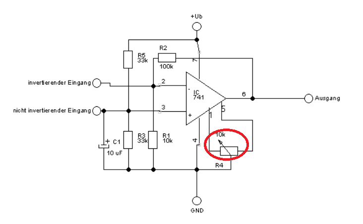

bei symmetrischer Versorgungsspannung (-also mit +Ub und -Ub -)sieht man
in Schaltbildern bei dem OPAmp 741 manchmal das Poti zur Offsetkorrektur
an Pin 1 und Pin 5 gegen -Ub.
Bei unsymmetrischer Speisespannung, also Einstellung des
nichtinvertierten Eingangs auf Ub halbe habe ich es noch nie so gesehen.
(Dann müsste Poti an Pin 1 und Pin 5 gegen Masse (GND) geschaltet
werden.)
Gibt es evtl. Probleme, wenn es so wie im Bild verschaltet wird ?
Danke schon einmal.

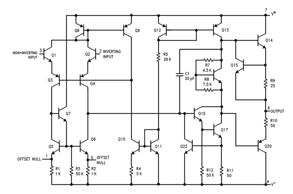

Schau Dir die Innenschaltung des IC an. Da siehst du, dass das Poti
paralle zu zwei internen Widerständen geschaltet wird. Du kannst damit
die beiden Konstantstromquellen beeinflussen, so daßß sie im Idealfall
den gleichen Strom liefern.
Der Schleifer des Poti muss mit Pin 4 Verbunden werden - ganz unabhängig
davon, ob die Spannungsversorgung Symmetrisch ist, oder nicht. Denn wenn
er nicht an Pin 4 wäre, würde er nicht mehr parallel zu den gewünschten
internen Widerständen liegen.
R1 müsste auf die virtuelle Masse gehen, nicht auf die negative
Versorgungsspannung. Dafür müssten dann R5 und R3 viel kleiner sein. So
bekommst du sowieso einen grösseren Offset, als du mit R4 ausgleichen
kannst.

OP
das ist, was ich wissen wollte.
Danke für die Antworten !
