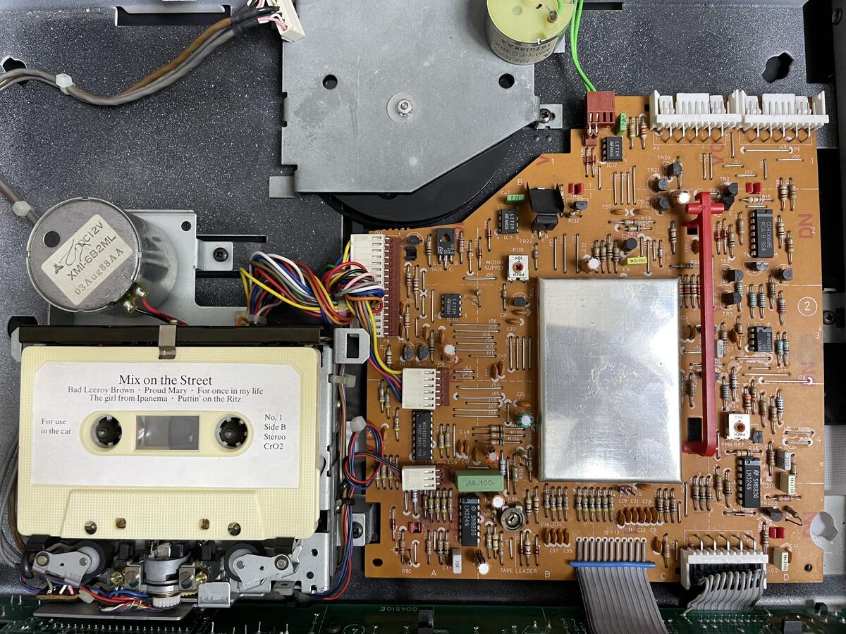

von Erik S. (erik_s508)
Musik og F. schrieb:
> Hast du das Servicemanual?
Guten Morgen,
ja ich habe das komplette Service Manual. Ich werde den Riemen dann
nochmal vergleichen. Ich hatte im Gerät einen gerissenen Riemen gefunden
und mich erstmal an diesem orientiert.
Dazu werde ich die Messpunkte mal durchgehen müssen. Die Meisten von
diesen beziehen sich aber auf die Filter (Dolby etc.), weniger auf die
mechanische Geschichte.
Dazu kommt das 2 Platinen direkt übereinander montiert sind und nur
kurze Steckverbinder-Kabel haben. Die eigentliche Platine mit der
Motorsteuerung ist auch noch die untere, somit keine Chance im Betrieb
etwas zu messen.
P.S. Ich habe eine komplette BEOMASTER 5500 hier inkl. Beogram, Beocord
und Master Control. Nur der CD Player fehlt. Ist schon ne Hammer Anlage.
Der Neupreis lag damals bei ca. 8.000 DM.

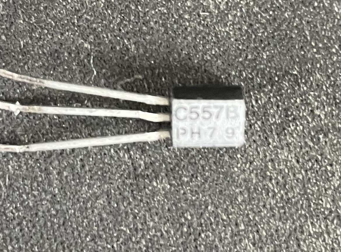

Hallo Leute,
ich bin bei meinem Problem etwas weiter gekommen. Nach dem ich alle
Spannungen gemessen hatte, habe ich festgestellt, das sowohl die 14,8V
als auch die 15,5V fehlen. Kurios das es trotzdem eine Teilfunktion des
Gerätes gab. Hängt wohl damit zusammen, das sowohl die 5V (ICs) als auch
die 22V vorhanden sind.
Beim Durchmessen im Netzteil habe ich dann festgestellt, das der TR4
nicht schaltet. Damit schaltet auch der TR3 nicht (Basisspannung fehlt).
Somit fehlen die beiden erwähnten Spannungen.
Ich habe dann alle noch nicht getauschten Transistoren gewechselt. Den
BC557B  (TR4)habe ich gegen einen vorhandenen BC557B getauscht. (siehe
Foto Anhang).
Auch alle Widerstände wurden durchgemessen. Alle i.O.
Leider habe ich keine Veränderung festgestellt. Die Spannungen fehlen
weiterhin.
Kann mir einer auf die Sprünge helfen und erklären warum der TR4 nicht
durchsteuert? Oder habe ich etwas übersehen?
Im Anhang habe ich mal die Schaltung mit den gemessenen Spannungen
beigefügt.
Danke

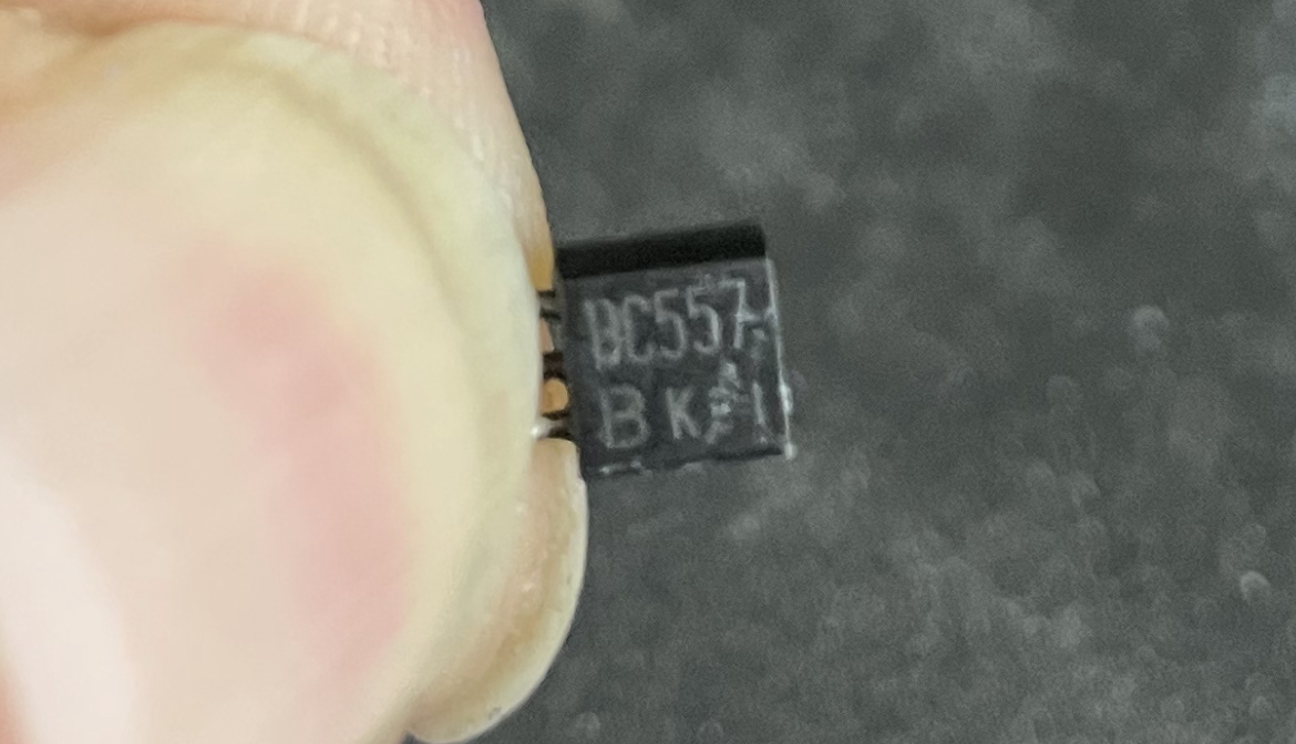

Im Anhang nochmal der originale TR4.
Solange zwischen Emitter und Basis von TR4 weniger als 0,6-0,7 Volt
stehen, wird der Transistor sperren. Aktiviert wird er, wenn Kontakt
P2/2 auf low gezogen wird (Kabelbaum A38 und Leitung 14).
Das geht auf Pin 19 des 8050 Kontrollers und heisst 'St.By', was ich mit
Standby übersetze.
TR4 schaltet dann durch und macht TR3 leitend, der dann TR2 anschaltet.
Wo A38 noch hingeht, wird aus dem Plan nicht klar, ich vermute, das der
noch an die Frontplatte geht für ein Lämpchen oder so.
