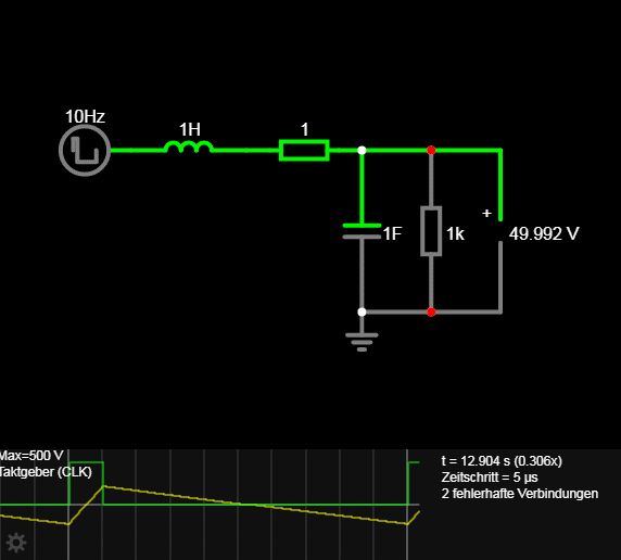

Verstehe ich das Beispiel 6.1 richtig?
Bei einer Eingangsspannung von 500 Volt und einem 10Hz Rechteck beträgt
die Ausgangsspannung 50 Volt?
Meine 12kg schwere Speicherdrossel hat eine zulässige Dauerleistung von
1200 VAR, bei einem Strom von 6A und ist für max. 500 Volt ausgelegt.

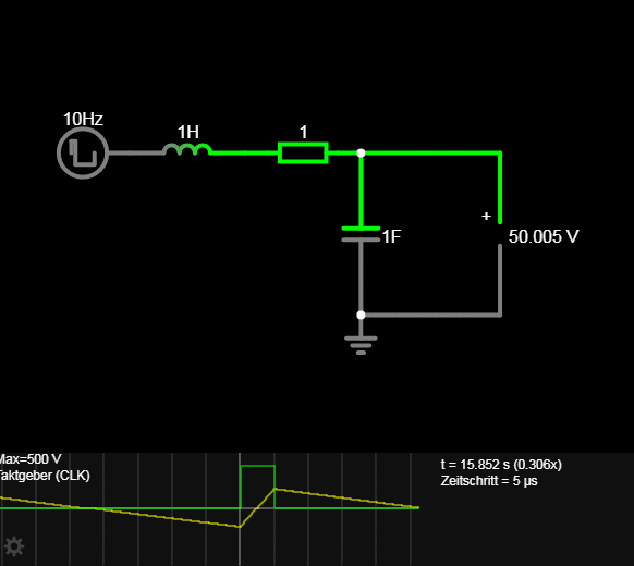

von Michael B. (laberkopp)
Die Ausgangsspannung hängt nicht von der Frequenz ab, sondern vom
Tastverhältnis, 10% macht 50V.
Die Frequenz ergibt nur die benötigte Drossel, je geringer, je
klotziger.

von fox (Gast)
+Die Ausgangsspannung hängt nicht von der Frequenz ab, sondern vom
+Tastverhältnis, 10% macht 50V.
Das macht Sinn, jetzt verstehe ich das Beispiel 6.1
 Er schreibt ja, vom Wirkungsgrad wären bis zu 100% möglich.
Hat die Frequenz eine Auswirkung auf den Wirkungsgrad, die schwere
Monsterdrossel ist ja für 50Hz ausgelegt. Macht es da Sinn mit 200Hz zu
arbeiten um den Wirkungsgrad zu verbessern? Der Kondensator muss ja bei
50V mir sehr hohen Strömen zurecht kommen, wenn der Wirkungsgrad
wirklich 100% ist wären das ja 1200W / 50V ein sehr hoher Strom.
Dieter schrieb:
> Und von der Last hängt es auch noch ab.
Ein typischer Dieter wieder. Nein.
> Weil ohne Last hättest Du nach
> einem Dutzend von Zyklen am Ausgang fast 500V. Je kleiner die Last,
> desto kleiner muss das Tastverhältnis sein
Nein.
Ich gehe davon aus, dass der PWM Eingang nicht zwischen "mit 500V
verbunden" und "offen" umschaltet, sondern zwischen "mit 500V verbunden"
und "mit 0V verbunden" umschaltet, also eine PWM ist (wobei das im
kontinuierlichen Betrieb auch über eine Freilaufdiode erfolgen kann, mit
minimalen Abweichungen).
Dann ist die Ausgangsspannung im Verhältnis zur Eingangsspannung nur vom
Tastverhältnis und nicht von der ohm'schen (Be)Last(ung) abhängig.
Nur im dynamischen Moment (Belastungsänderung) dauert es eine Zeit, bis
sich das Spannungsverhältnis wieder neu einstellt.
Wenn du das nicht glaubt, probiere es aus.
Dieter D. schrieb:
> Auch hier läuft ohne Last die Spannung hoch.
Bitte, ich habe dich extra aufgefordert es auszuprobieren bevor zu
weiter runschwurbelst, aber Nein, Dieter muss weiter seine Unkenntnis
breit treten.

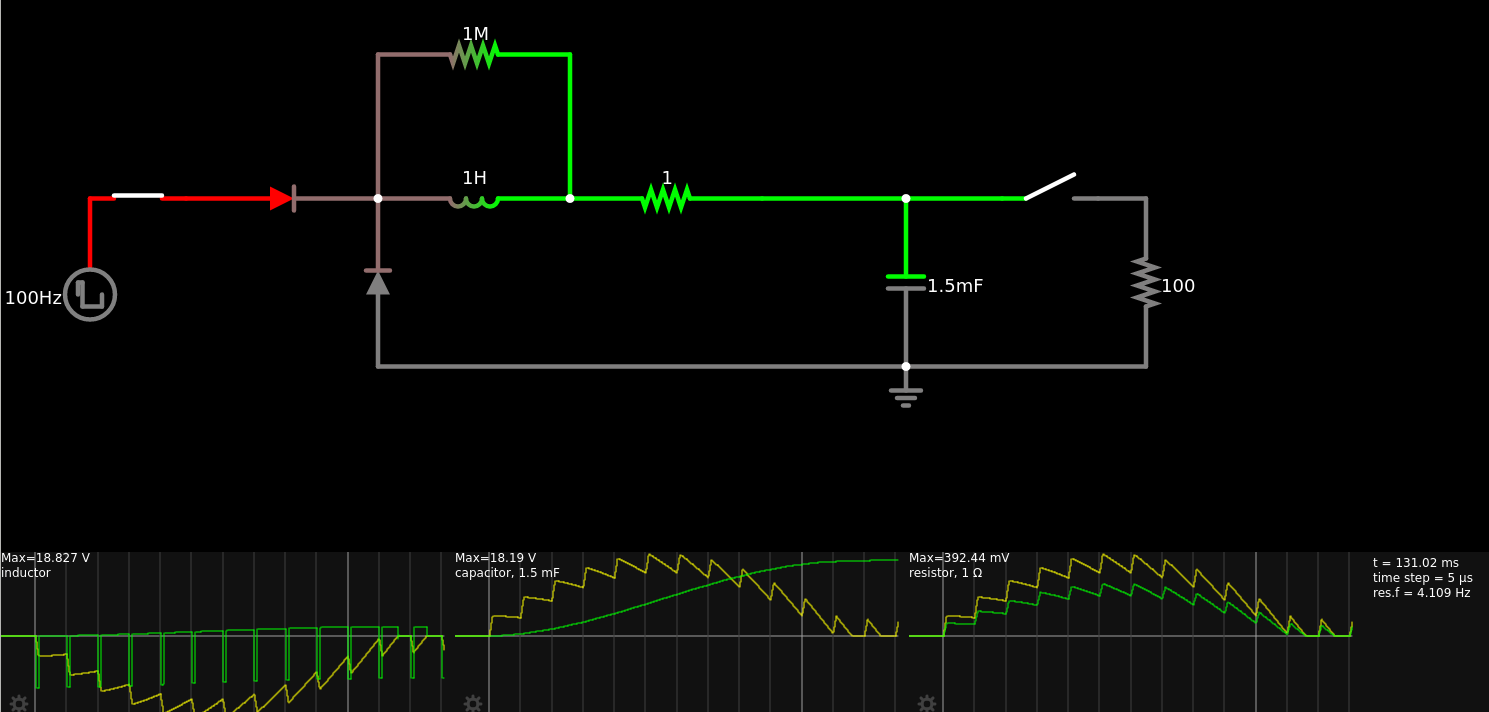

von LDR (Gast)
fox schrieb:
> Einfach dehalb, weil ich einige von 12kg Drosseln kostenlos erhalten
> habe und nicht auf den Müll werfen will...
Der Altmetallhändler gibt dafür gutes Geld.
Michael B. schrieb:
> breit treten.
Kannst Du hier in Ruhe anschauen:
- Ohne Last (mit Dioden)
https://www.falstad.com/circuit/circuitjs.html?ctz=CQAgjCAMB0l3BWcMBMcUHYMGZIA4UA2ATmIxAUgpABZsKBTAWjDACgAncYlEFGqtjR8BUcGwDOIbHhoiqNGnnliIAMwCGAGwkM2AdxBMh0hLxlzsZqGwDGRk-yrHz1qjHiQwSD5DR+aBAwyIUhcWSMwSDYtEGJCFRcVKggwaFwEQIRcYgIaQhRvZjBiGwA3WjxBayUqJzEFKh8G6AQDWiUVWuTOaQj6i1NeFPh27qtzCImbABNpYTBFbl5FuV4Zhk0AVy0AF0l5lKXB1dUQTR09KVCVQfqU8+1ddpPj-tFowxLeevier544CW3x6AHtaCBCHJGqQoLAStkwCgfLB4GRCAgCs1eJY2OD6FCxAJYR5sMRIFi4Z50ZjkeA+NJpHixISYaVfHAMAViGTAtgkSjqVzaUgfmJsGwZIyAGIQdyo+ByhVRCAsEAAYQ0AAcNLYAJa7DQAO1seilcllLS84HhkRAAEkjTMtrZDSazcoqJaHiq7QAlBgSPUSN2mtgAC3puKAA
Dito mit höherer Frequenz:
Für den Screenshot habe vorzeitig abgebrochen. Das läuft so weiter bis
fast 100V (habe 100 statt 500 eingegeben).

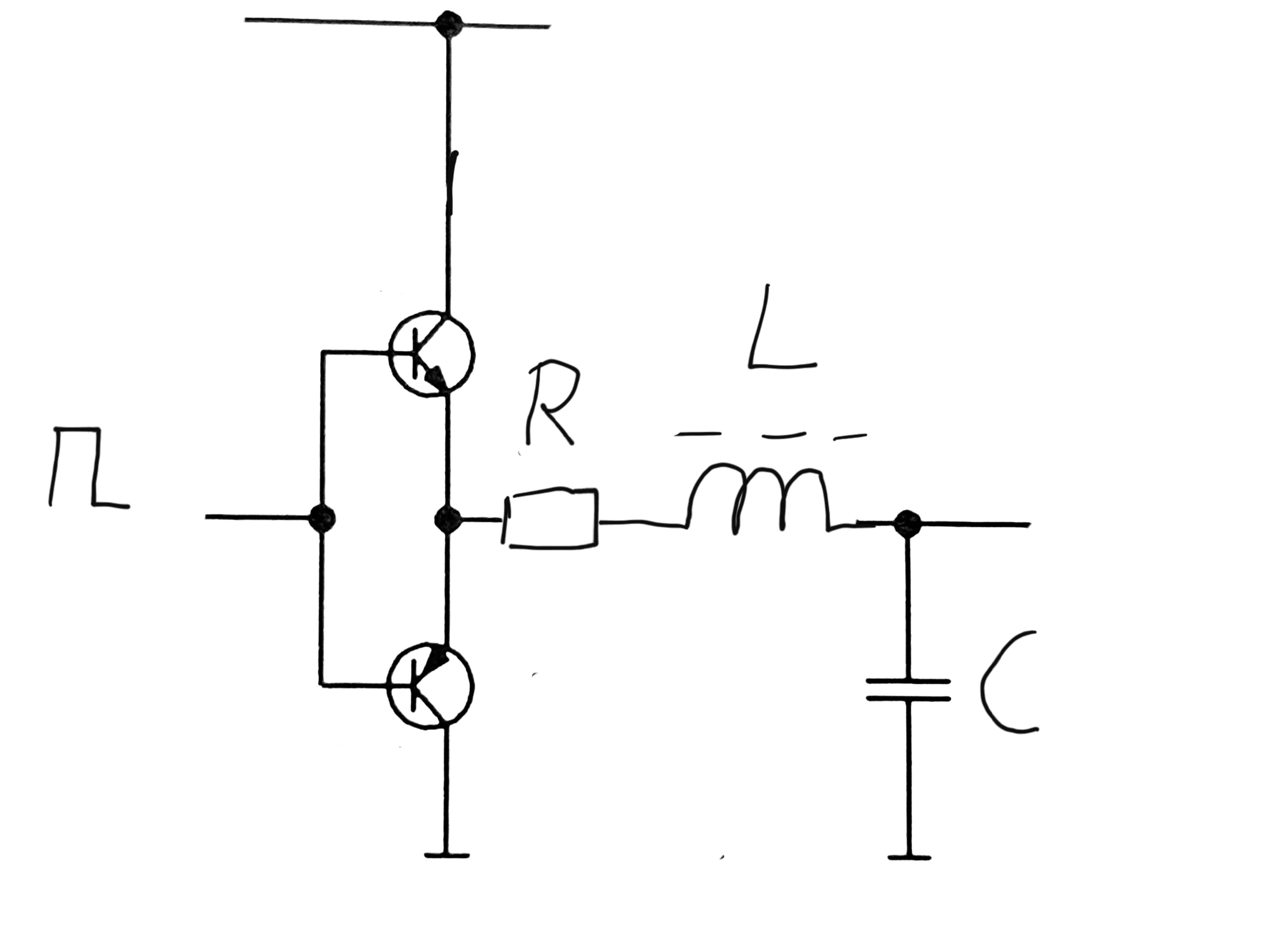

von Michael M. (Firma: Autotronic) (michael_metzer)
Dieter D. schrieb:
> ...bringst Du wieder viel Durcheinander.
Ihr redet ananander vorbei. Der Laberkopp spricht von dieser Schaltung
im Bild. Damit hätte er Recht. Und Dieter von einer Art
Spitzenwertdetektor.

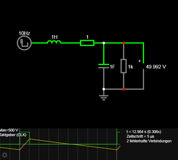

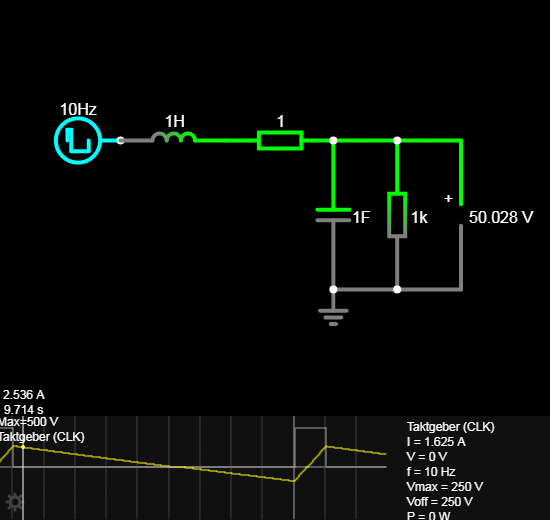

Falstad, hmpf, auf dem Smartphone eher nicht.
Also am richtigen PC, aber ich sehe da nicht die abgebildete Schaltung
wenn ich auf deine Links klicke, sondern die von weiter oben.
Nehmen wir mal die richtige Schaltung, und wie du richtig gemacht hast
zur Vermeidung endloser Oszillationen mit einem Serienwiderstand zur
Drossel.
Es dauert etwas, aber es pendelt sich genau auf 50V, 10% von 500V wegen
10% duty cycle ein. fal2 hat 1k Last.
https://www.falstad.com/circuit/circuitjs.html?ctz=CQAgjCAMB0l3BWEBmAHAJmgdgGzoRmACzICcpkORICkNNdCApgLRhgBQASuDiOlnQg2fAULpCwE2vxl0YnADa9+gkKVFq6EFjCxgcOUugPJ9BolixQOAB1VCxDlKmoR5HAO7hczp08gvHz40aidQmwBjYOcwXwjtECJSaHIwBCoiSEF4ZChYSE4AJ3AwRzUDCS1wDgBzGIi4viz5G28NWLLnQO9K2N8AjhL0dDC1EeoE8HgOAHsoECoFrPJFrMXoagkF5A4gA
Also Nein, nicht mal simulieren kannst du.
Michael hat genau die Schaltung angesprochen. Aber auch bei dieser gibt
es beim Hochlaufen erst mal einen Überschwinger ohne (sowie
ausreichende) Last.
Meine zielt auf den Step-Down mit einem Schalttransistor und
Freilaufdiode  (Das ist keine Art von Spitzenwertdetektor.). Wobei er
jedoch mit seinem Text in Klammern andeutet, das er eigentlich anstelle
der Freilaufdiode hier den Mosfet hätte um die 0,7V Spannungsabfall
einzusparen.
Es geht hierbei um
https://www.joretronik.de/Web_NT_Buch/Kap6/Kapitel6.html
6.1 Abwärtswandler mit Speicherdrosseln
Im Bild 1 in der Schaltung mit Freilaufdiode.

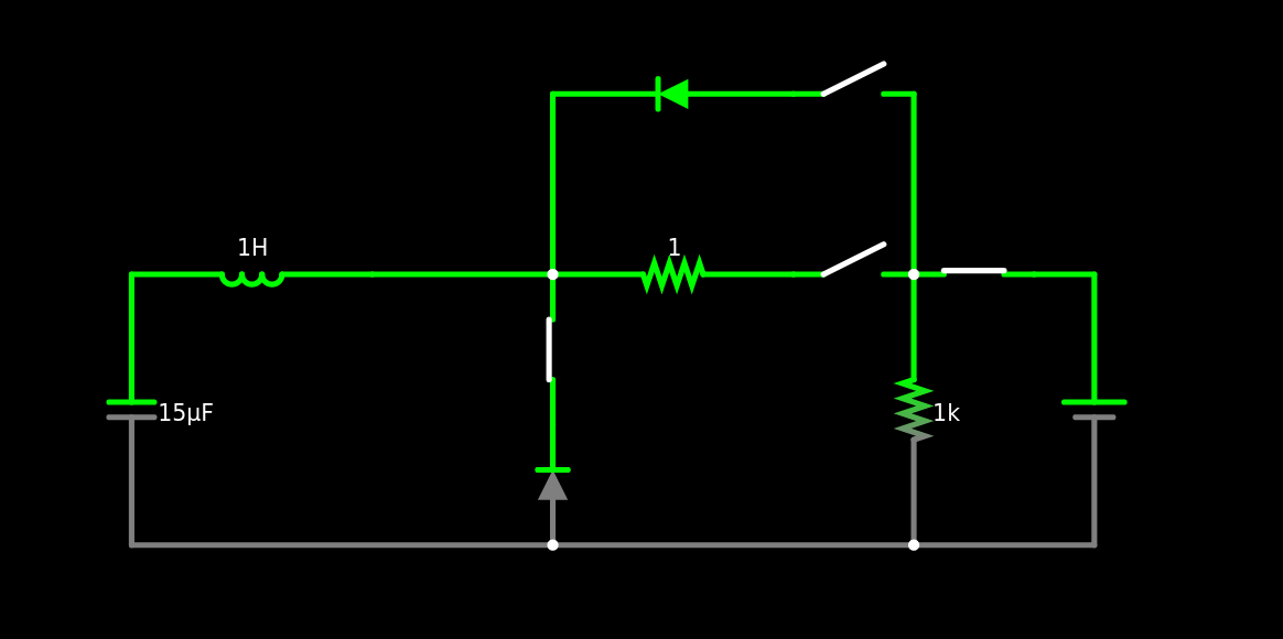

Anbei nun der richtige Link. Etwas eine viertel Stunde später stürzte
der Firefox ab. Habe zu spät bemerkt, das dieser beim Kopieren nicht
mehr arbeitete:
https://www.falstad.com/circuit/circuitjs.html?ctz=CQAgjCAMB0l3BWEB2aA2MBOZAOBaFkAmbSQkBSCkAFgGYKBTAWjDACgAnETNEImlSID+gqOHYBnEHRw1RVGjRwLxEAGYBDADaTG7AO4hmdIjIRnTVOhajsAxjKJCxV82aow4YJLOiFITFkbZCU6Oho+SHZtHj4BKhMzBLUZaBoiHGQyNFkLEnCWZDsjJRUU5RdPLlocKtrrWyowOEMG9ydGjza3FNl5FOijXrFhAbFogCVjMdVmWbpIeSFwOFXmtc9oDgATYzA0eqTVMx3GLQBXbQAXdj3jmzNjlNPzzSvb6XmRFNZD1U8IC0un03GOYCUcXAkI28FaRl40PkiMGbXBkOeE3YAHNOh03HQ0Cpql8Ds0MaYkalgXoan8jmSqVtIBwAPa0EBoZa0QKYPFgdDiMzyOjsdkMLniQSYPliAV8CCWGRi8SSxS88DQIhIeX8PXWdiyGQgABiEGZcPNsG8LP2IAAwpoAA6aewAS2umgAdvZ9Eb5GbxF4IALbawQABJL07C72T0+v3E03m8CrCDhyaMSRuyTx33sAAWqZF7CAA
Es geht hierbei um
So arbeiten die bekannten Abwärtswandler.
Bei Dir ist es ein RLC-Schwingkreis, der von einem Rechteckgenerator mit
geringem Innenwiderstand angesteuert wird mit eine Tastverhältnis und
Frequenz außerhalb seiner Resonanzfrequenz. So arbeiten die
Class-D-Endstufen und auch die Sinusinverter.
Michael B. schrieb:
> Dieter, du bist wirklich maximal merkbefreit.
Es geht hier um den Unterschied. Den ich auch kenne. Wenn nicht klar
ist, das hier ein Unterschied besteht, dann tut sich der TO schwerer zu
verstehen was dahinter steht.
Der eine Schalter dient übrigens zum Umschalten zwischen den beiden
Fällen.

von fox (Gast)
Ja, mir hat der Text des Ing. gefallen wo er schreibt bis zu 100%
Wirkungsgrad.
Und bei 500Hz sollte eine Dauerleistung von 1200W mit meiner alten
Drossel wohl möglich sein. Das ist ja echt ein cooles Simulationstool.
Mit meiner Bauteil Config komme ich auf 85Volt:
https://www.falstad.com/circuit/circuitjs.html?ctz=CQAgjCAMB0l3BWEBmAHAJmgdgGzoRmACzICcpkORICkNNdCApgLRhgBQASuDiOlnQg2fAULpDajOAzpzonADa9+gkKVFr5YJMWgIsYUllLIdYLMgSkIkDgAdVQsU5SpqtqBwDu4XK5cXO18LPjRqF3CUDgBjP00hULdqeXgsEFQEaCIEHEgENBxULAQidJg4TgAncDBnNTA81zpOAHN45I6iGTkfdQTa+vE+xokG-yCOGqTAtSi6HA4AeygQKlXu8nB0VEYwaHF+VeQOIA
Man könnte auch sagen LC Tiefpass, der mit einer PWM weit über der
Grenzfrequenz angesteuert wird.
Übrigens exakt das, was ein step down mit Sychrongleichrichter macht,
und wenn man eine Diode verwendet mit kleinem Fehler.
Deine Simulation klappt nicht, weil du die nicht ohne Grund angegebene
Bemerkung:
Michael B. schrieb:
> wobei das im kontinuierlichen Betrieb auch über eine Freilaufdiode
> erfolgen kann
ignoriert hast: wenn die PWM langsamer ist als die L und C
Resonanzfrequenz, dann klappt es eben nicht mehr, wenn die Schwingung
(der Strom) die Nullinie durchkreuzt wird es diskontinuierlich.
Die PWM muss den Strom unterbrechen noch während er steigt und
wiedereinschalten bevor er unter 0 fällt, also höhere Frequenz bzw.
grössere Werte für L und C.
von LDR (Gast)
fox schrieb:
> Und bei 500Hz
Hat eine 50Hz Drossel erhebliche Eisenverluste.
> Bemerkung:
>> erfolgen kann
Kontinuierlicher Betrieb wäre nichtlückender Betrieb. Das setzt aber
wiederum sogar eine Mindestlast voraus.
> ignoriert hast: wenn die PWM langsamer ist als die L und C ...
Glaube da ignorierte jemand die Bedingung "ohne Last" und fährt daher
auf dem Nachbargleis.
Mit der Last (Amplitude 100V + Offset 100V --> 0...200V) und
Tastverhältnis von 10% pendelt sich die Simulation auf rund 20V ein. Der
Widerstand war so gewählt, das die Mindestlast erreicht wird. Die Grenze
liegt bei dieser Dimensionierung bei rund 0,1A gegenüber 0,2A bei 20V
des 100Ω Widerstandes.
Das kommt auf die beabsichtigte Anwendung an, ob ein gewisser
Verlustanteil erwünscht ist oder nicht.
Bei niedrigen Frequenzen steht vor allem im Vordergrund möglichst viel
relative Permeabilität zu erreichen. Dafür nimmt man in Kauf, das es
etwas mehr an Hystereseverluste gibt, weil in der Realität man zu
materialabhängigen Kompromissen gezwungen ist.
