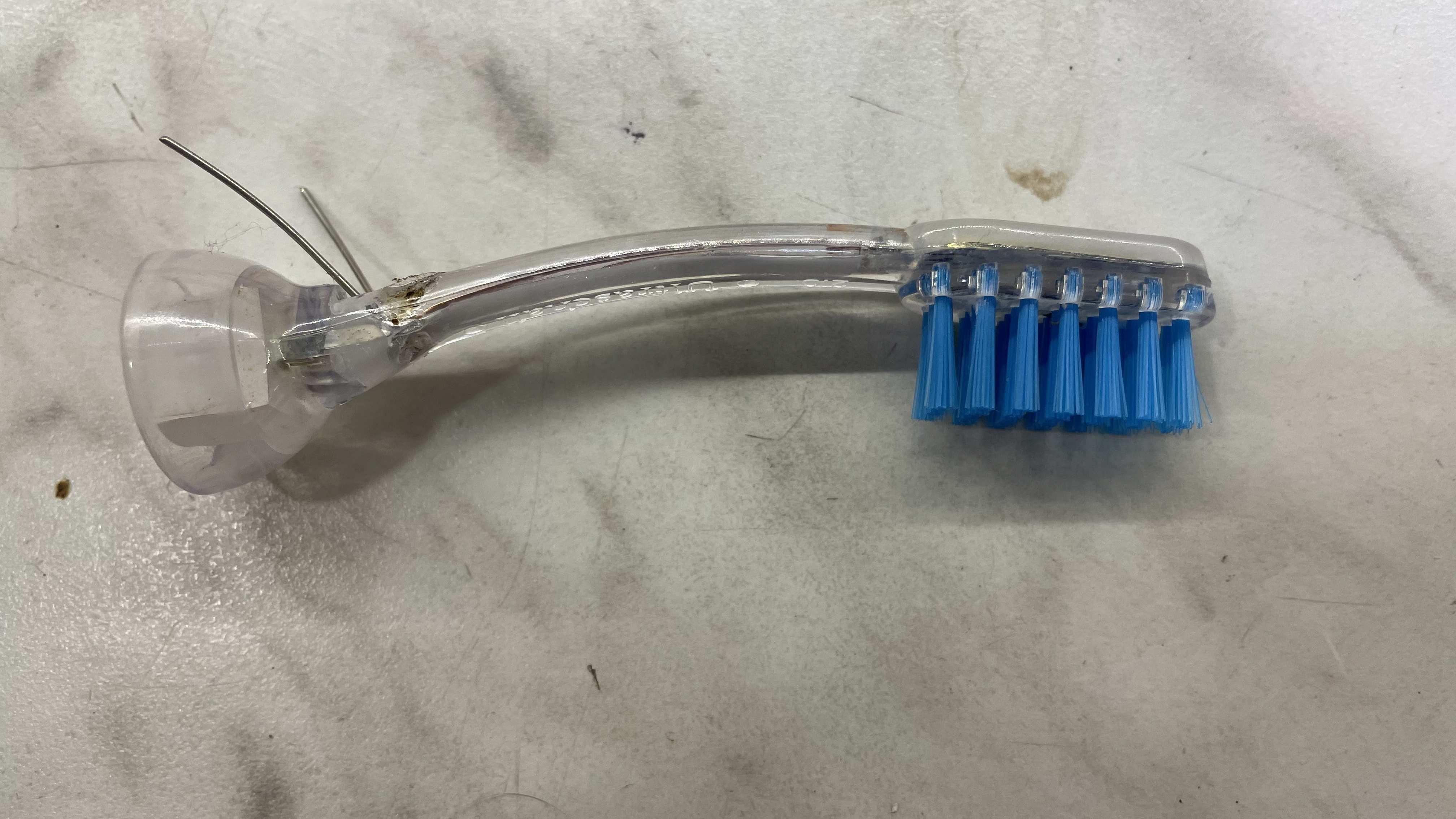

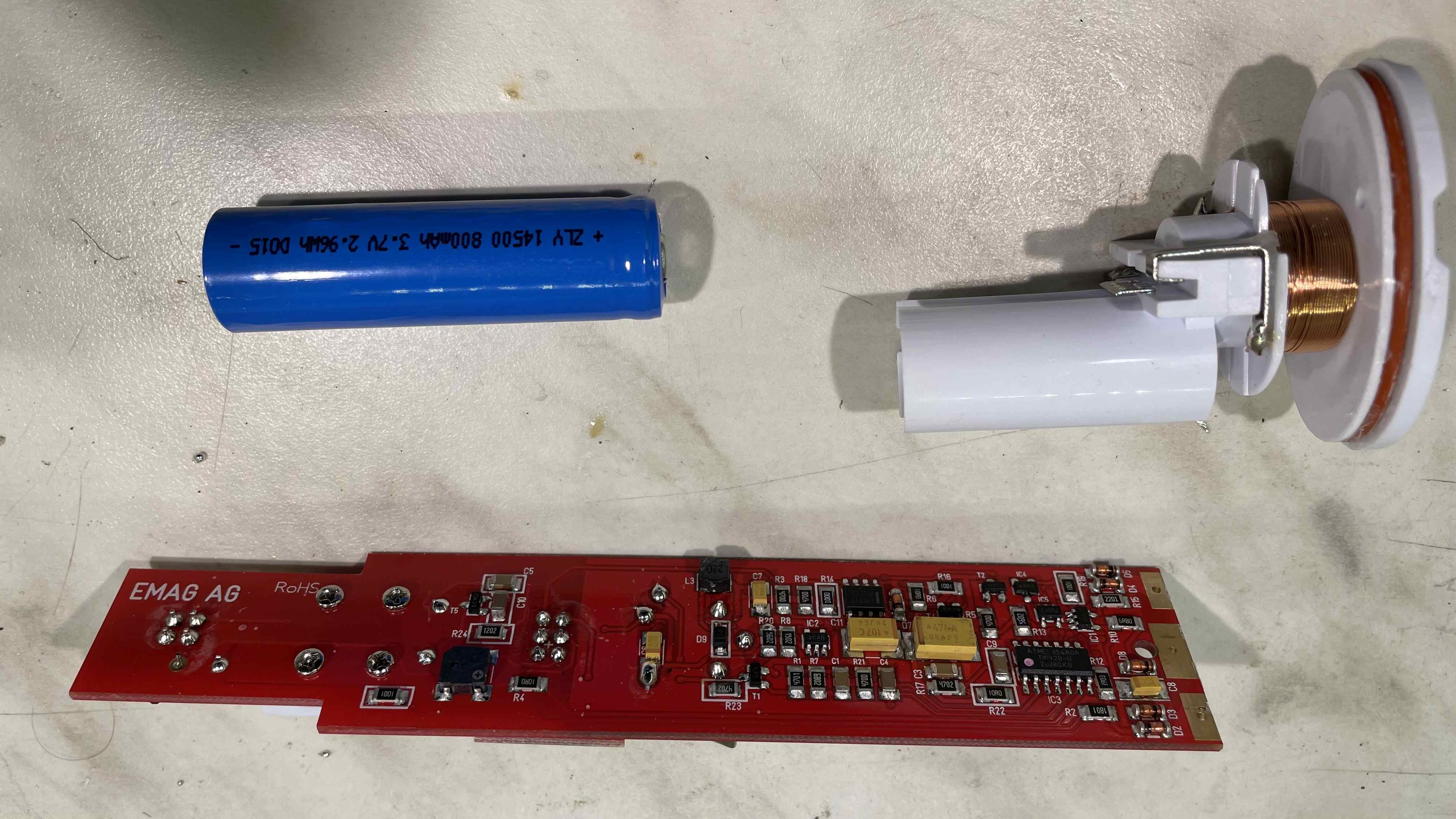

Nachdem ich die neue Zahnbürste nun ca. 18 Monate benutzt habe (und sie damit kurz vor Ende der Garantie steht) wollte ich das Innenleben kennenlernen.
Die EmmiDent hat Putzaufsätze mit einem Piezo Transducer der die Borsten von unten anregt. Dadurch soll die Zahnpasta aufschäumen und wie im Ultraschallbad durch Kavitation die Zähne reinigen. Man muß nur die Borsten auf die zu reinigenden Zähne legen.

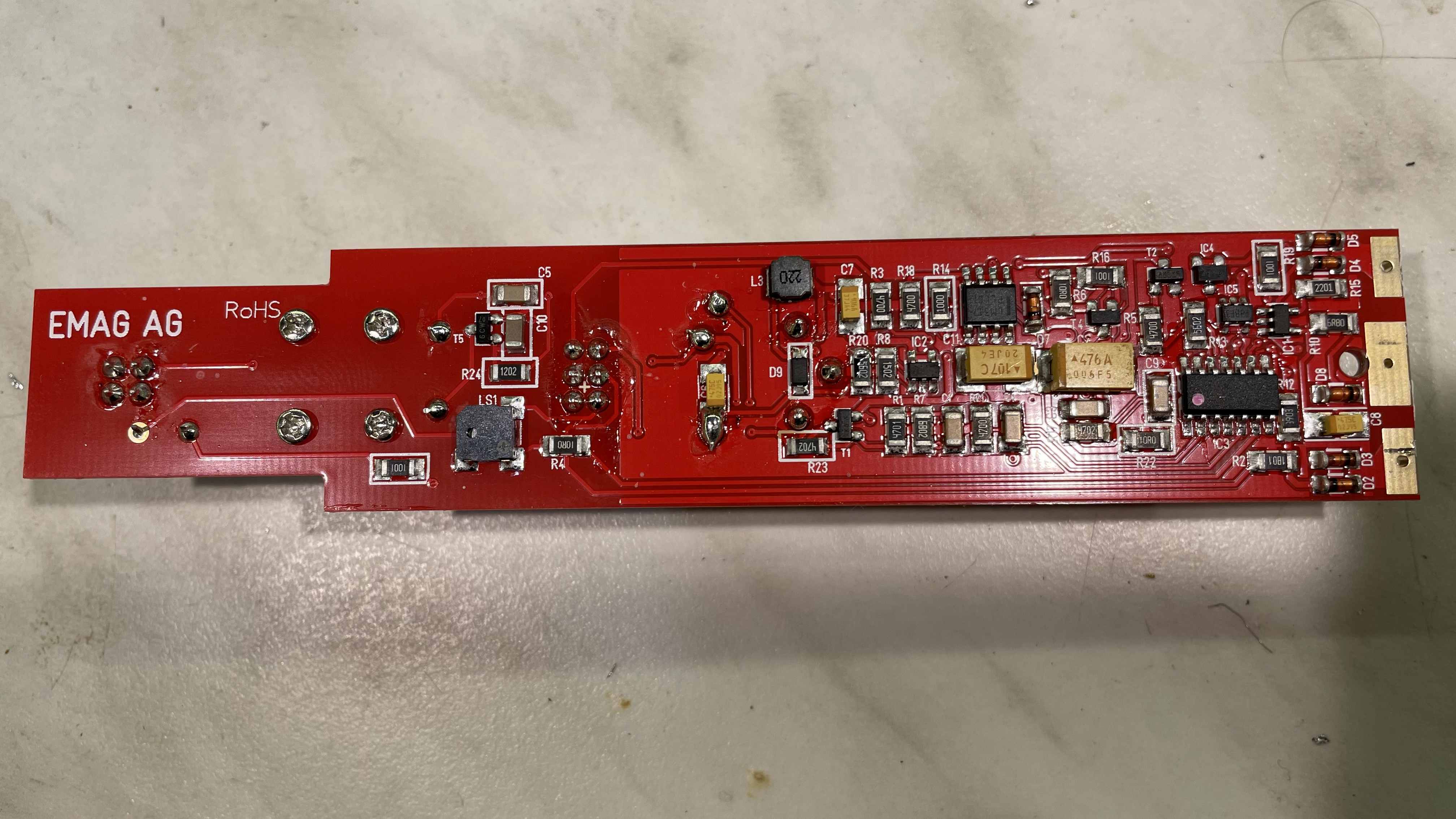

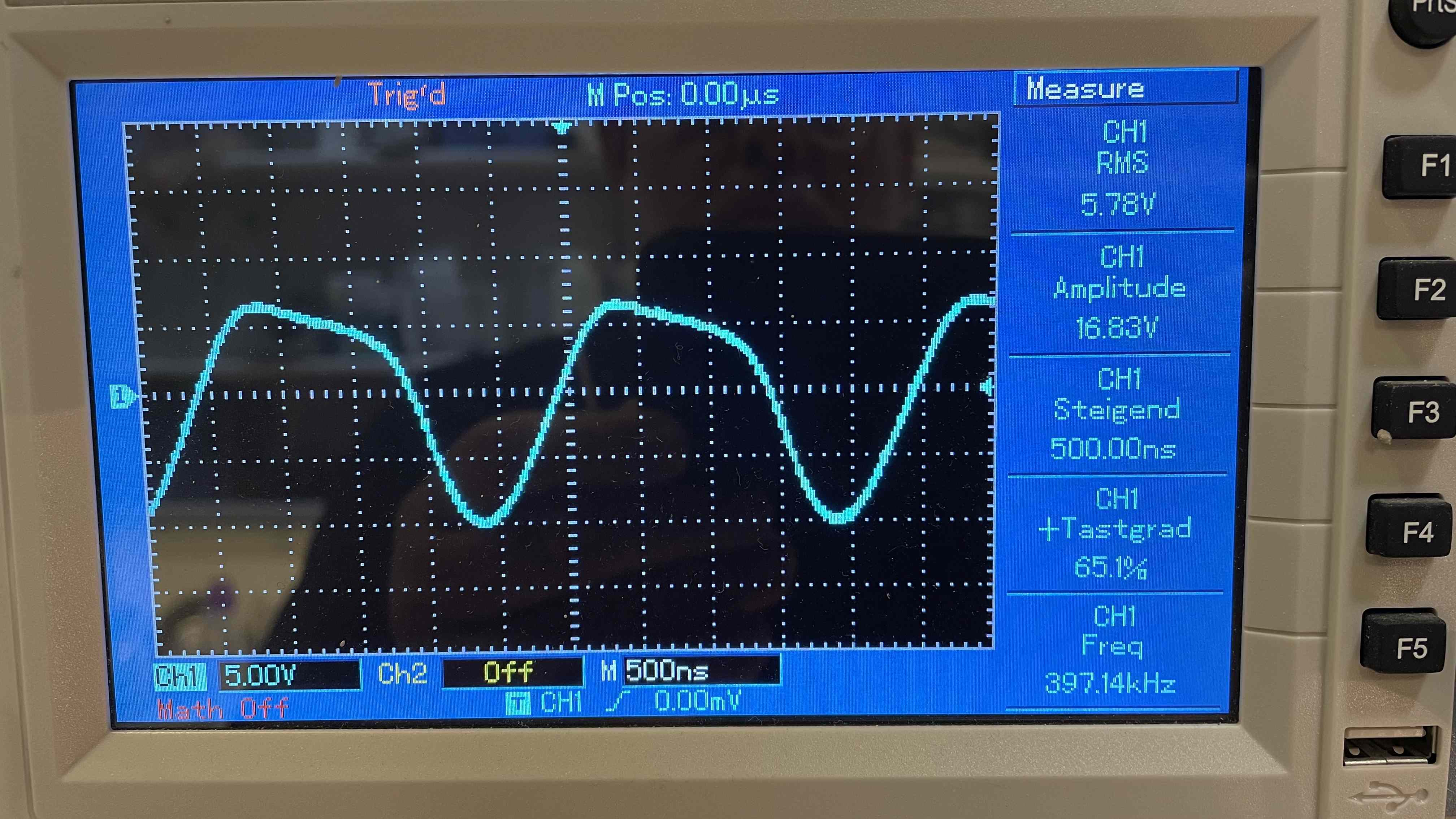

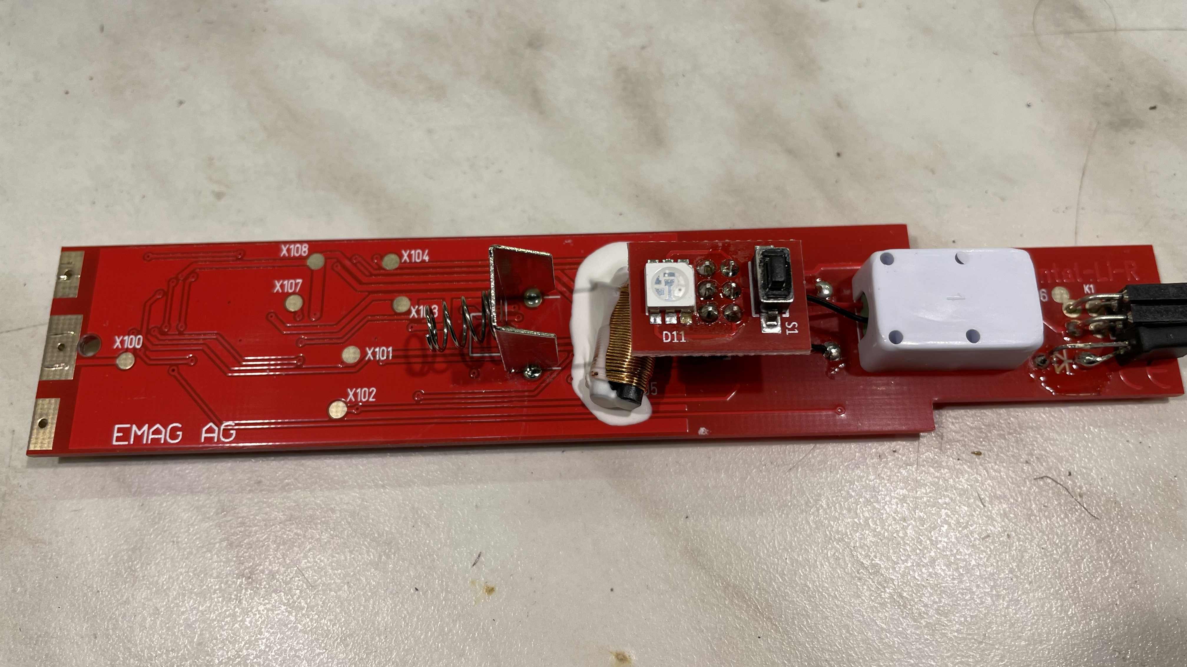

Das Innenleben ist ziemlich einfach: der Vielfüssler ist ein ATiny20. Den Vibrationsmotor kann man auf Knopfdruck abschalten, leider geht auch der Sound Transducer dann aus (der einen Zeittakt vorgibt; eine weiße LED am Kopf blinkt aber weiter im Zeittakt). Die Schaltung arbeitet ohne aufgesetzten Bürstenkopf gar nicht, mit Kopf werden dann ca. 400kHz mit fast 6Volt RMS erzeugt. Im Bild sieht man die entfernte Vergussmasse und die beiden "Messdrähte".

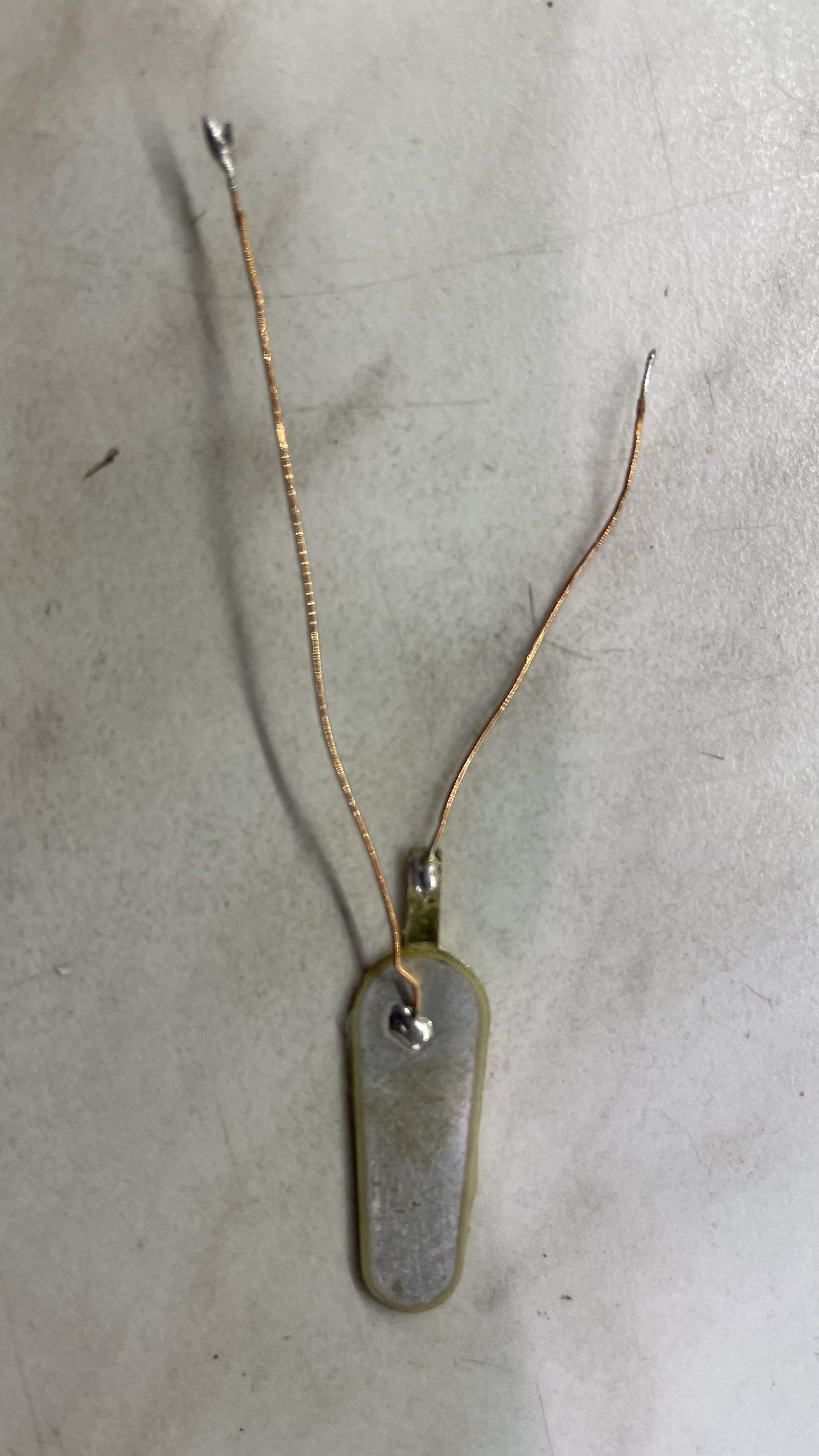

Wenn ich einen ausgebauten Transducer (die Borsten der Köpfe sind irgendwann so verbogen, daß man die tauschen muß, bei mir ca. 2 Monate) mit z.B. 1kHz beaufschlage, ist der Radau bei 6 Volt nicht auszuhalten. Ob der auch bei 400kHz noch so "laut" ist?
