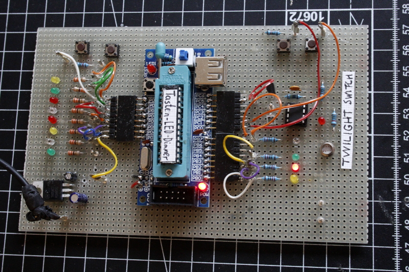

OP (Firma: Rentner) #7319415
Ich komme nicht drauf, wo da der Fehler liegt. Könnte mir jemand einen Rat geben? PB1-LED leuchtet nicht. Vielen Dank!

Verwendet wird ein ATMega48

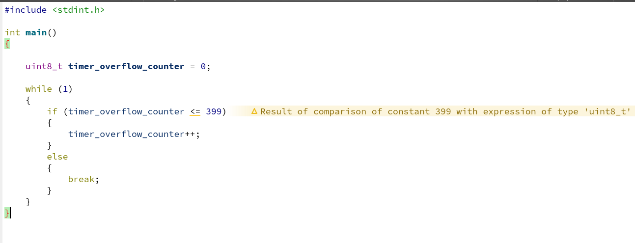

HildeK schrieb:
Ich sehe z.B. noch uint8_t timer_overflow_counter = 0 und if (timer_overflow_counter <= 399) Das passt eh nicht zusammen, uint8 geht nur bis 255.
Super Compiler, der das zuläßt und nicht sofort hustet oder spuckt.
Dreckswerkzeug -> Drecksergebnis.
