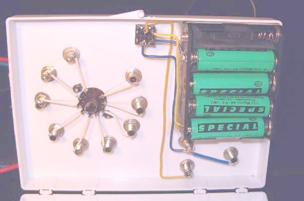

DIY Tester, u.a. für ECC 8xyz
http://www.jogis-roehrenbude.de/Roehren-Geschichtliches/Roe-Pruefer/Peter-Zoellner-Minipruefer/Zoellner-Pruefer.htm

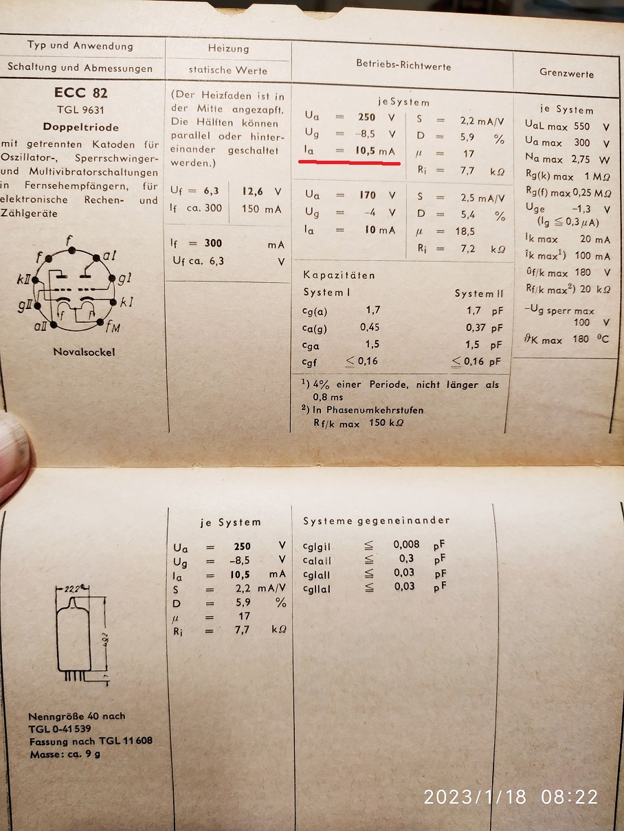

Einen typ. Anoden-/Heiztrafo hätte ich noch. Nur erhebt sich für mich
die Frage, in welchem Bereich der Kennlinien mißt man was? Steilheit?
Anodenstrom bei fester Gittervorspannung?
Möglichst in dem, wo die Röhren benutzt werden? Also Schaltung ansehen,
wo sie benutzt werden sollen. Für was brauchst Du ECC82?
