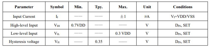

Welche Levelshifter kann ich für die Konvertierung eines 3.3V Signals
auf das 12V Datensignal des WS2815 nutzen?
Für die WS2812b habe ich immer einen Schmittrigger genutzt. Aber um auf
die 12V zu kommen, bei den Frequenzen, habe ich leider keine Ahnung.
Hat jemand einen Tipp für mich?
Liebe Grüße René
Gar keinen, schau ins DABLA!
von Rene K. (xdraconix)
Teo D. schrieb:
Jep, ich hänge mal die betreffenden Stellen oben an, Dankeschön. Wie
kommst du aus dem Datenblatt auf den Gedanken - der Input von 3.3V
reicht? Für mich ergibt sich da ein min. Input bei "Logical High Input
-> min -> 0.7Vdd" von 11,3V.

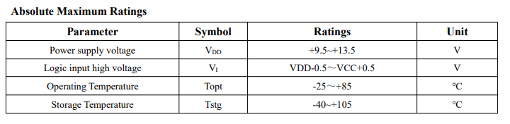

von Teo D. (teoderix)
Ja des is a bisserl verwirrend....
Entscheidend ist der Hinweis "VI=VDD/VSS" und darüber in Klammern
"VDD=4.5~5.5V, VSS=0V". Also die interne LogigSpannung.
Ein Bildchen drüber (Abs.Max. Ratings), ist auch zu lesen:
"Logic input high voltage VI 3.7-5.3 V"
OK, anzunehmen, das es für 3,3V reicht, war etwas naiv....
Aber da 12V rein zu jagen (scheinbar) tödlich!
Teo D. schrieb:
Ahh okay, ja in der kleinen Zeile über dem Bild. Sprich ich kann sie ja
dann quasi mit meiner Schaltung schon ansprechen. Das wäre ja super!
