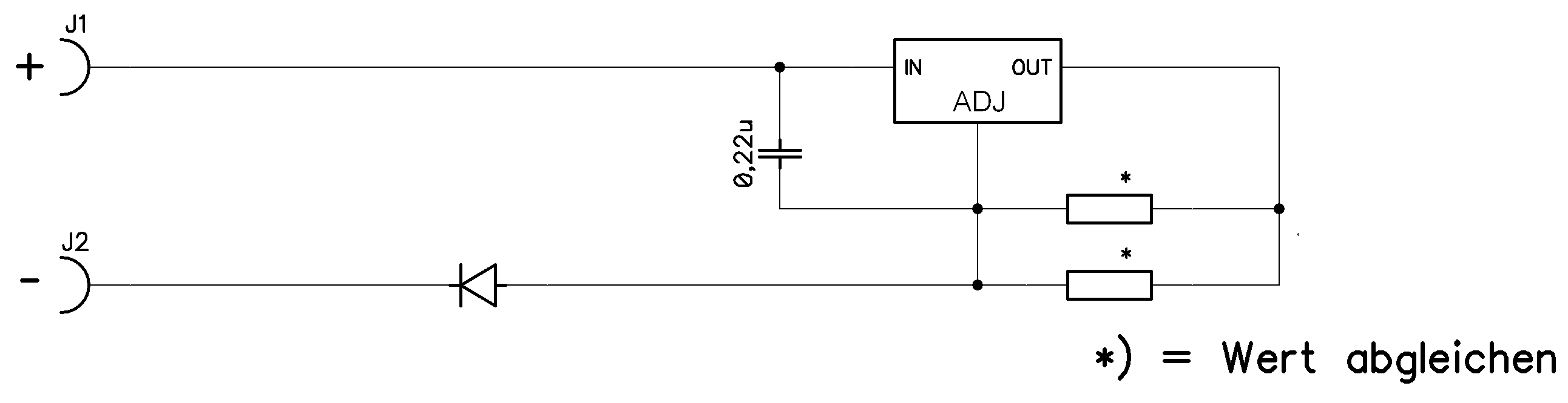

Nehme einen LM317, beschalte den mit 62 Ohm als Stromquelle für ca. 20mA
und speise das Ding aus einem 19V-Laptopnetzteil, nicht nochmal:
Beitrag "Re: 9V Block Akku ladet nicht"
Schaltuhr davor, fertig die Laube.

von Manfred (Gast)
Michael schrieb:
> Mir ging es in der Tat eher darum, zum vorhandenen Ladegerät eine Lösung
> zu finden
Eine Lösung zum vorhandenen Ladegerät sehe ich nicht. Von daher hatte
ich vorgeschlagen, ein (hoffentlich) vorhandenes Netzteil mit einem
LM317 zu versehen. Die Bauteile kosten um einen Euro, dazu das Gehäuse.
Wie im anderen Thread erwähnt, ist das mein Weg, NiMH zu laden - einfach
doof Strom mit kontrollierter Zeit.
