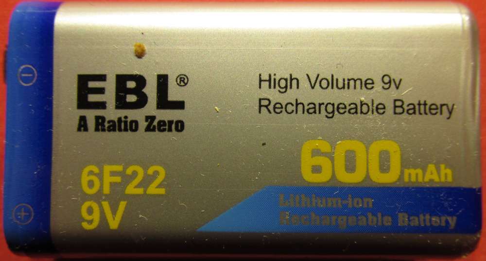

Ich habe ein 9.6V Akku für mein Messgerät gekauft.
Bis jetzt funktionierts, nur das laden geht nicht.

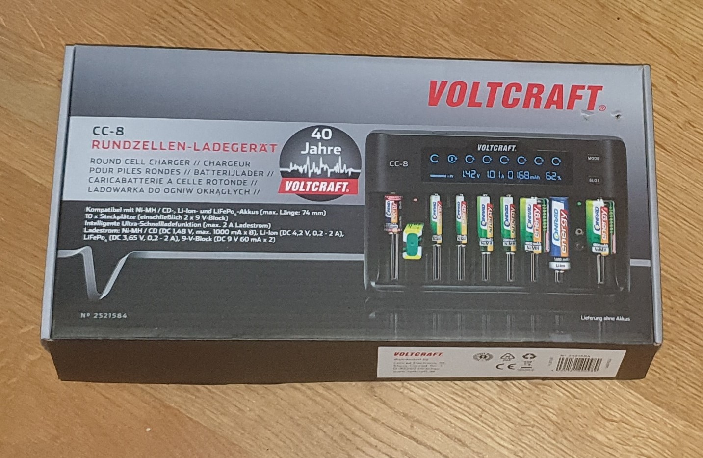

Ich habe das Voltacraft CC-8 Ladegerät.
siehe Bilder, Akku und Ladegerät
Wie muss ich diesen Akku laden oder weiss jemand ein günstiges Gerät das
funktioniert?

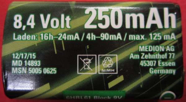

Kann dein Ladegerät diese Akkus überhaupt laden? "Normale" 9V Akkus
haben "nur" 8,4V (7 Tellen á 1,2V).

Das Problem an den 9V-Akkus ist, dass da 7-8 Zellen in Reihe liegen.
Beim Entladen merkt man kaum, wenn eine davon früher leer ist und dann
umgepolt wird - zumindest vorgeschädigt.
Ebenso beim Laden: die schwächeren Zellen werden regelmäßig überladen
und leiden noch weiter.

E34 L. schrieb:
> Erstens weiß man vorher die Spannung nicht (kann von 7,2 bis 9,6V
> reichen)

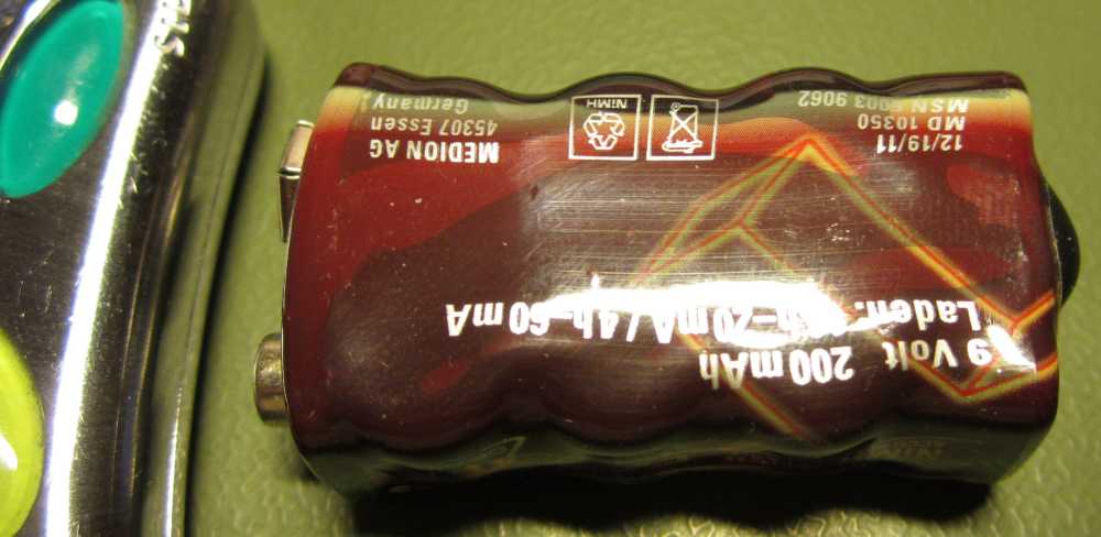

Die Krux ist, das es 9V-NiMh-Akkus mit intern verschiedenen Anzahl von
Zellen gibt. Etwas weniger Zellen versprechen längere Laufzeit, wenn das
besser zum Gerät passt.
Hast Du also ein Ladegerät, das für einen 9V-Akku mit 5 interne Zellen
ist und hast aber einen mit 7 internen Zellen lädt er nicht. Ist es
umgekehrt, dann überlädt es den Akku gnadenlos. Die Angabe auf der
Packung von von 60mA für den 9V Block erhärtet den Verdacht das dieser
nur für die 5-zellige Variante ist.

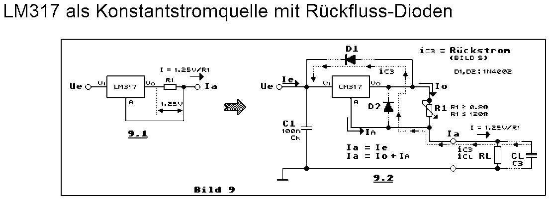

Was geht ist mit niedrigem Strom über einen Widerstand den Akku ein paar
Stunden zu laden. In Deinem Fall wäre das mit einen 100 Ohm Widerstand
an einem 12V Netzteil über eine längere Nacht. Wobei ich hier eher 330
Ohm nehmen wurde und zwei Tage lang laden würde.

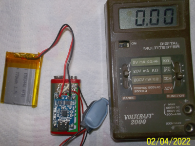

von oszi40 (Gast)

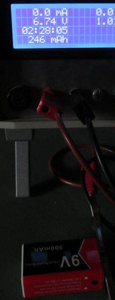

von Rüdiger B. (rbruns)
Ich habe mir einen LiION Block mit USB Ladeanschluss gekauft:
https://www.ebay.de/itm/133623136478

Beim 2. Bild steht Rundzellenladegerät - kann ja nicht funktionieren
duck und weg

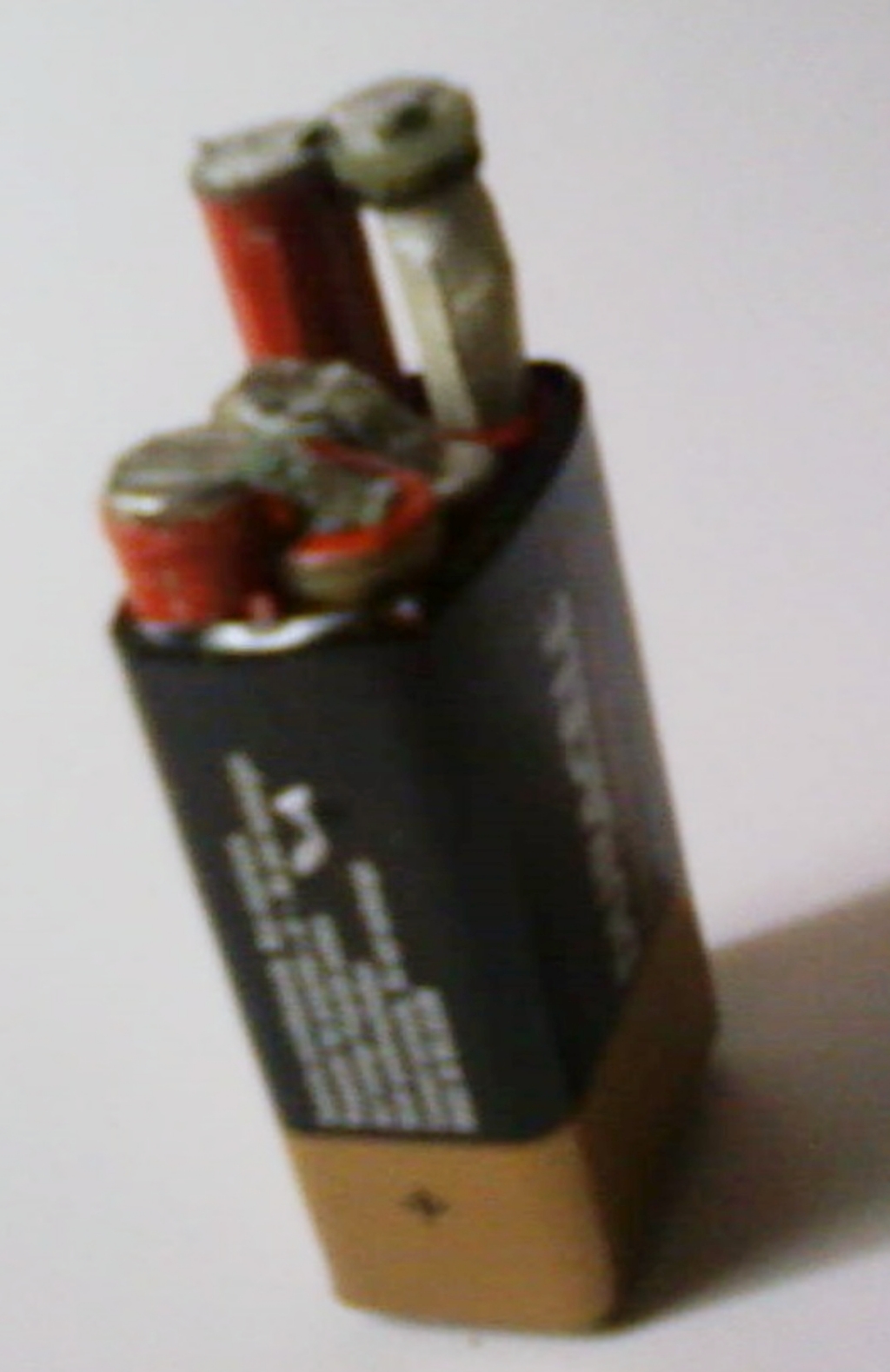

Beitrag #7314297 wurde von einem Moderator gelöscht.

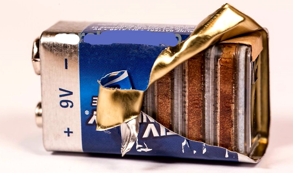

von Mario M. (thelonging)
Dann nimm mal eine 9V-Batterie auseinander.

von Michael M. (Firma: Autotronic) (michael_metzer)
Es gibt beides! Sowohl in 6x Rund, als auch in 6x kleine rechteckige
1,5V Plätzchen.
Plättchen.

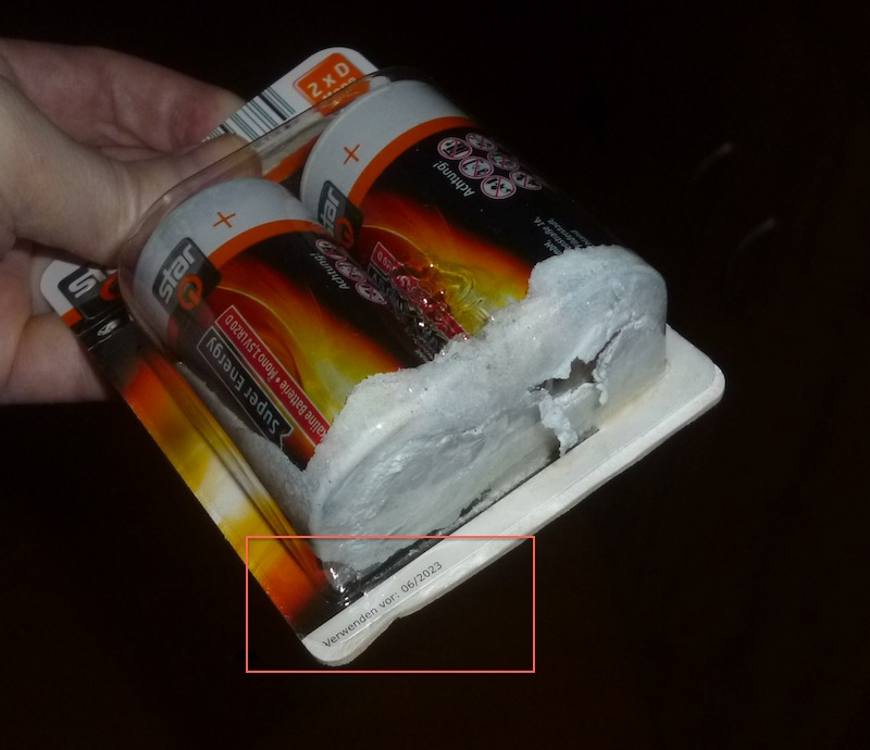

Die Gefahr des Auslaufens ist immer gegeben. Ich hatte schon
Reservebatterien die nach einigen Monaten in der ungeöffneten
Verkaufspackung ausgelaufen sind.

voll geladen ist einige Zeit. So ein Gerät kann man auch nachbauen.
Konstantstromquelle mit einem Transistor hinter einem kleinen Netztrafo
mit Gleichrichter.

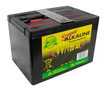

Ah ja, die typische Batterie für Bauers Weidezaungerät, kenn ich noch
gut. Hält locker 3 Monate.

von Michael B. (laberkopp)
Wieso nicht, das Ladegerät kann das.
Leuchtet beim Einstecken des Akku kein Ladesymbol auf,
oder wird der Akku nicht voll, oder sagt das Ladegerät zwar dass es ihn
lädt aber meldet nie dass er voll wird, lädt also ewig ?
-> siehe Bedienungsanleitung.

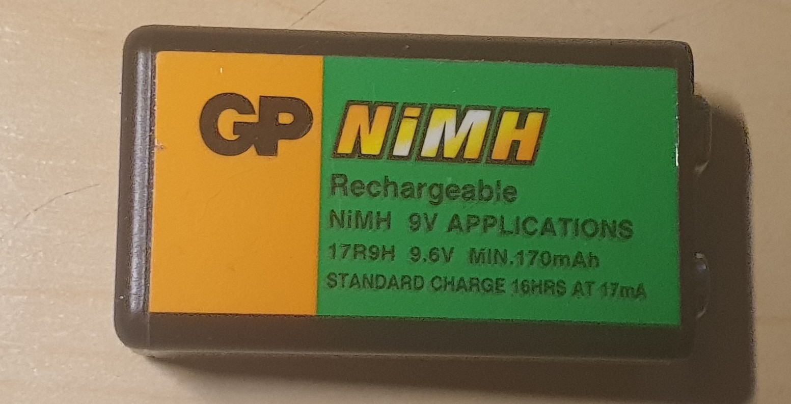

Versuche es damit, seinen Aufdruck zu lesen, steht eindeutig drauf: 16
Stunden mit konstantem Strom.

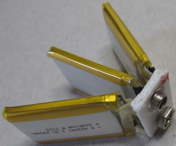

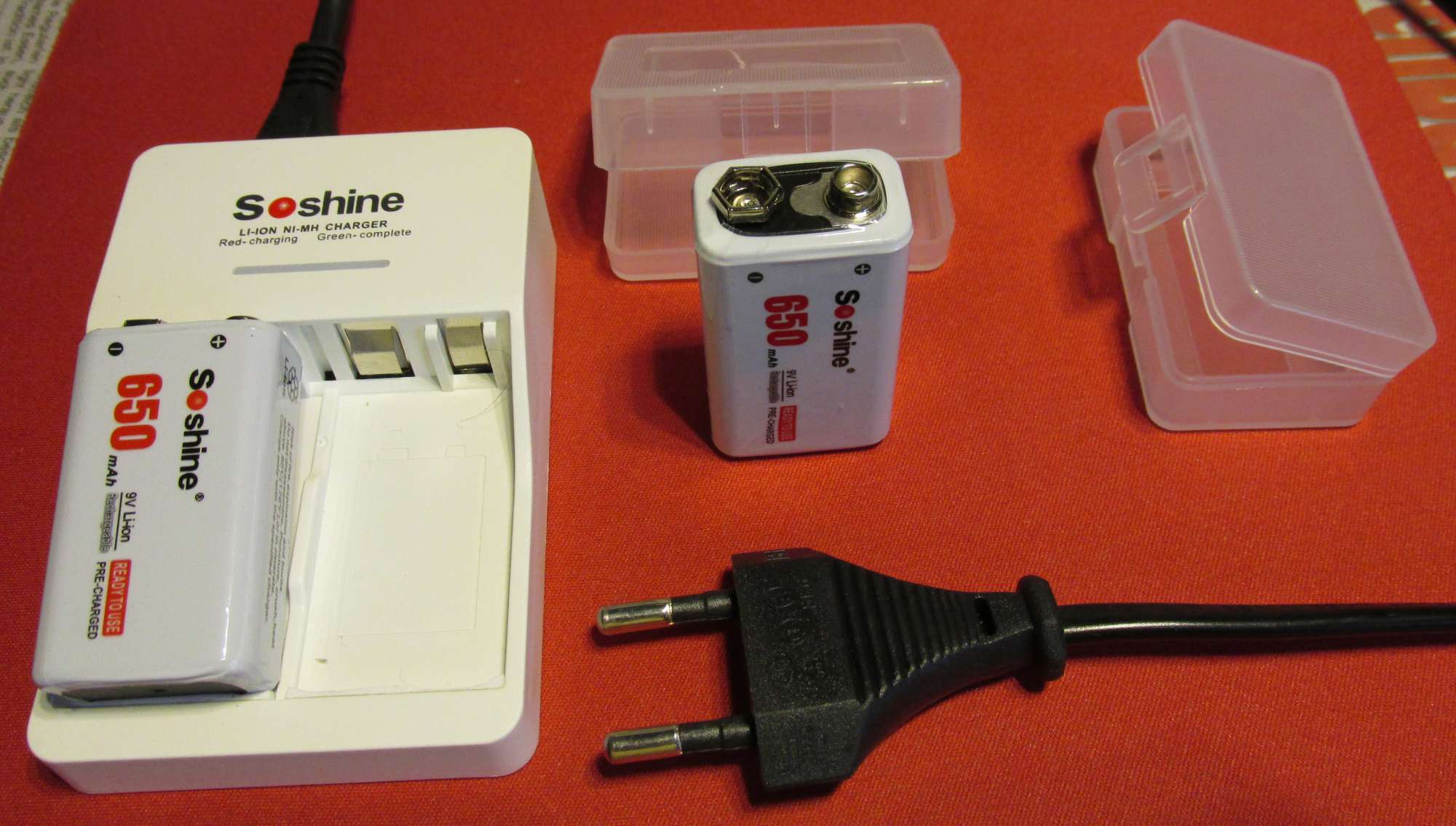

Mein Lader "Soshine", nur für 9V Blöcke, will LiIon, LiFePo4 und NiMH
können. Meine zwei NiMH (Aldi und Lidl) lehnt er als defekt ab. In einem
sind 7 Zellen, obwohl 6HR61 draufsteht. Scheißkram.
Der typische China-Beschiss. Beim Nachmessen kommen vermutlich nur 200
mA raus, zumindest bei meinem Chinesen.

> 1,5V Plätzchen.
Doe Flachzellen sind vermutlich Zink-Kohle? Korrekt gekennzeichnet 6F22,
die mit Rundzellen 6LR61.
Vorsicht, die Duracell, die der Kollege eingekauft hatte, sind
massenhaft ausgelaufen.
Jack V. schrieb:
> Es gibt 2s-Li-Akkus in dem Format. Die haben dann randvoll nur 8,2V und
> nominal 7,4V, aber dafür nahezu keine Selbstentladung.
Habe ich diverse von, kein Auslaufen und kaum Selbstentladung. Direkt
beim Ali bestellt, in D finde ich die nur zu einem gnadenlos überzogenen
Preis bei Conrad.
> Es mag aber Geräte geben, die mit der niedrigeren Spannung Probleme
> haben – muss man testen.
So ist das leider, z.B. Uni-T 61D. In meinem zwei Fluke bekomme ich sie
nicht komplett leer, da kommt die Batteriewarnung schon vorher.
Ich habe mal zwei Blöcke mit drei LiFePO4 gekauft, nach guten
Erfahrungen mit deren LiIon auch von Soshine. Da stehen 320 mAh drauf,
die intern verbauten Tüten sind mit 220 mAh bedruckt, ich nenne das
Betrug.
Bei denen taugt die Schutzschaltung nichts: Gerät nicht abgeschaltet und
erst nach ein paar Monaten wieder gebraucht. Akku tot, eine Zelle dicke
Backen. Beim Test erfolgt zwar eine Abschaltung, aber nicht sauber, es
fließt weiterhin ein geringer Strom durch. Der lygte-dk bestätigt das
leider.

Bis sie anfangen, zu sabbern, schaue mal das linke Bild von Michael M.
an. Wir können das ja erneut durchkauen, dazu existieren mindestens zwei
ältere Threads.
Rentner Ost schrieb:
> Tipp: Batterie entfernen bevor man ein Gerät längere Zeit nicht nutzt.
Ja, hatten wir im Werk.

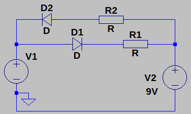

Reflexladung wieder aufzuladen. Die Entladung beginnt mit rund 100mA und
fällt mit kleiner werdender Spannung, so daß bei ca. 6V kein Strom mehr
fließt. Geladen wird mit ca. 50mA zum Akku und ca. -5mA vom Akku. Das
Ladegerät besteht aus einem kleinen Netztrafo mit einer Diode und dem
passenden Vorwiderstand zum laden und einer Diode mit passenden
Widerstand zum (Reflex-)entladen.
Manfred schrieb:
> Da stehen 320 mAh drauf, die intern verbauten Tüten sind mit 220 mAh
> bedruckt, ich nenne das Betrug.
Sei froh, dass nicht 660 draufstand.

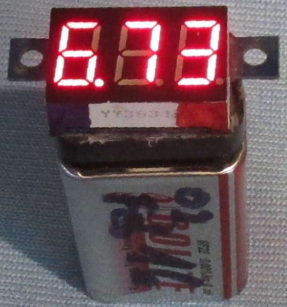

Ich habe ein China-Modul auf einen Batterieclip geklebt. Das zieht
11..15 mA, je nach Anzahl der Segmente und eiert dementsprechend auch
etwas herum. Finde ich passend, da Geräte mit 9V-Block wenig Strombedarf
haben.

ja genau es ladet, Led Leuchted rot und wird grün nach paar Sekunden.
Nach einer Minute wird der Abstand immer länger, kurz Rot, dann Minuten
lang Grün. Hatte den Akku 8 Stunden am Gerät, danach gerade mal eine
Messung mit DMM, dann wieder Akku leer, resp. Display aus. Ist ein Metex
und hat leider keine Batt. Anzeige.
Ich denke ich werde bei Reichelt ein neues kaufen welches nur noch AA
oder AAA Batterie hat. Das 9Volt Zeugs ruiniert mich sonst noch. Bei uns
ist die billigste im Laden sFr 7.- und die halten nicht lange. Bei der
Waage das gleiche doch diese hält wenigstens fast ein Jahr.
Ja genau zum wechseln oder entfernen der Batterie muss ich jedesmal die
Schraube rausnehmen. Bin schon auf den Gedanken gekommen selber einen
Halter für AA zu basteln und hinten beim DMM darauf zu kleben, weil mir
das so auf den Keks ging.

Ich benutze einen CCS-Lader, der mir immer etwas geheimnisvoll und
suspekt war, aber er lädt alle meine NiCd- und nun NiMH-Akkus perfekt.
Wichtig ist bei den 9V-Blöcken, dass ich sie auf die richtige Anzahl der
Zellen einstelle. Es ist schon gesagt worden, dass es sie mit
6 Zellen = 7,2 V
7 Zellen = 8,4 V (kommt am häufigsten vor)
8 Zellen = 9,6 V
gibt. Ich nehme übrigens an, dass es beim TO daran gescheitert ist, dass
er den ungewöhnlichen 9,6V-Akku hat, das Ladegerät aber auf 8,4V oder
gar nur 7,2V laden kann.
Ich kann den CCS-Lader auf die passende Zellenzahl im Akku anpassen.

von oszi40 (Gast)
Billige Akkus sind auch manchmal ausgetrocknet. GP hatte ich auch
schlechte.
Seitdem nehme ich gern Varta Alkali.

Tobo M. schrieb:
> hat jemand Erfahrungen mit den Lithium 9V Akkus bei Aliexpress,
Ja. Wenn die Spannung 8,4..6 V genügt, also zwei LiPo drin,
funktionieren die Soshine, ich habe mehrere davon im Einsatz:
https://www.aliexpress.com/item/32802712111.html
https://www.aliexpress.com/item/32808238857.html
https://www.aliexpress.com/item/1005003488287645.html
Auch der funktioniert im Prinzip, anstatt der aufgedruckten 500mAh ist
Ja das ist eben das Problem, der Akku ist 9,6 Volt mit dem 9V Akku
funktionierte das DMM nicht.
Ich denke mein Ladegerät funktioniert nur für die normale NmHi 9Volt
Bei den AAA und AA kann ich auch einiges einstellen, bei 9Volt gar nix,
nur die Led.
von Tobo M. (chipi)
@Manfred, danke
Ich habe Steup-Wandler bei Ali bestellt, SX1308 macht aus 2V 2-28V,
damit belebe ich alte Lithiumakkus z.B. aus alten Handys.
Bedingung, es muss ins Gehäuse passen zusammen samt Zelle.
Nachteil man kann den Stepupwandler nicht dauerhaft mit der Zelle
verbunden lassen, sonst ist die Zelle nach ein paar Tage leer, also
Schalter zwischen.
> lang Grün
Ok, das Ladegerät glaubt, den Ladezustand an der Spannung festmachen zu
können, aber das funktioniert nicht bei NiMH/NiCd 9V Blöcken, und dein
Akku hat sowieso schon eine hohe Zellenanzahl und damit hohe Spannung.
Nimm so ein Ladegerät https://www.ebay.de/itm/374449871017 das ist
hinreichend blöd um sich nicht verwirren zu lassen, und lade deine 9
Blöcke daran 16 Stunden, dann per Hand abstöpseln

Richtig, aber es ist im Rahmen dessen, was der Bastler kann: Ein
Laptopnetzteil (19V), einen LM317 als Stromquelle dahinter und die
aufgedruckten 17mA zeitgesteuert schieben.
Auch grad wieder so ein "Auslaufmodell" durch Zufall entdeckt. Ich kann
ja nicht jede Woche meinen Batterievorrat durchsehen :/
Best before Juni 2023, schönen Dank auch.
Sogar die Plastikverpackung ist zerfressen, sonst aber zum Glück nichts.

von TomA (Gast)
Hier ein einfaches Ladegerät, das sich bei mir bewährt hat. Es lädt den
Akku während der positiven Halbwelle und entlädt ihn während der
Negativen. Das verhindert ein zu schnelles nachlassen der Kapazität und
zu schnelles ansteigen des Innenwiderstandes.
V1 ist die Sekundärwicklung eines Netztrafos, V2 ist der Akku. Geladen
wird über R1/D1, entladen über R2/D2. Bei den niedrigen Strömen reichen
1N4148 (200mA) als Dioden. Die Widerstände sind abhängig von der
Trafospannung, dem gewünschten Strom und der Zellenzahl.
Beispiel: Akku 9V  Trafo 15V  Ladestrom 55mA / Entladestrom 5mA
Hinweis: 55mA laden mit 5mA entladen führt zu effektiv 50mA Ladestrom.
R1 zum laden:
   (Trafospannung - Diodenflußspannung(1V) - Akkuspannung) / Ladestrom
   15V - 1V - 9V = 5V / 55mA = 91 Ohm
Leistung:  5V * 55mA = 275 mW
Der Ladewiderstand R1 hat 91 Ohm mit min. 275 mW, geeignet 100 Ohm, 0,5W
R2 zum entladen:
Der Entladepfad arbeitet von der positiven Batteriespannung auf die
negative Trafohalbwelle.
   Trafospannung + Akkuspannung = 15V + 9V = 24V.
   24V / 5mA = 4,8 kOhm
Leistung: 24V * 5mA = 120 mW
Der Entladewiderstand R2 hat 4,8 kOhm mit min. 120 mW, geeignet 4,7kOhm,
0,25W
Den real fließenden Strom kann man mit dem Multimeter, als
Spannungsabfall,  am jeweiligen Widerstand messen.
Da es nicht auf höchste Präzision ankommt sind die Werte nur gemittelt,
wer möchte darf sie natürlich auch ganz exakt berechnen. Die Schaltung
ist auch für Akkus mit anderer Zellenzahl geeignet, es muß nur der Strom
oder die Ladezeit angepasst werden. Die Ladezeit wird über Uhr, Wecker,
Schaltuhr, Timer, Mikrocontroller, ...... eingestellt.
Es ist besser den Akku vor dem laden definiert zu entladen und diese
Entscheidung nicht dem Verbraucher zu überlassen. Der Verbraucher
entscheidet sich meist zu spät und es kann zum umpolen einzelner Zellen
und damit zu deren Schädigung kommen.
Beim Laden darf man großzügiger sein und den Akku gerne etwas überladen.
Die vollen Zellen wandeln die überflüssige Energie in Wärme und die
schwachen Zellen können weiter laden. Dadurch verringert sich der
Kapazitätsunterschied der einzelnen Zellen.
Viel Spaß. Tom
von TomA (Gast)
Nachtrag
Die Ladezeit hängt von der Akkukapazität ab. Der Ladefaktor ist 1,4fach,
das bedeutet der Akku wird mit dem 1,4 fachen der aufgedruckten
Kapazität geladen.
Für das Beispiel mit 50mA Ladestrom:
   Kapazität des Akku 220mAh, Ladestrom 50mA
   220mAh * 1,4 = 308mAh
   Ladezeit = Kapazität / Ladestrom = 308mAh / 50mA = 6,16 Stunden
   mit etwas Überladung 6,5 Stunden.
von TomA (Gast)
Habe noch vergessen, die Ströme müssen doppelt gerechnet werden, da sie
jeweils nur während einer Halbwelle fließen. Wenn 50mA gebraucht werden
wird auf 100mA gerechnet. Sicher ist das nachmessen am Widerstand.

Um nicht selbst malen zu müssen, suche ich mal und werde auf
https://www.elektronik-kompendium.de/public/schaerer/ureg3pin.htm
fündig.
Das sollte der TO A. D. (anmalo) selbst stricken können, ist simpel.
Für R1 einen Festwiderstand 68 Ohm, bekommt er 18 mA Ladestrom.
An seinem 8-Zellen Akku würde ich während der Ladung bis zu 12 Volt
erwarten, also brauchen wir am Eingang des LM317 16 Volt. Wenn er ein
Laptopnetzteil mit 19 oder 18 Volt zur Hand hat, passt das bestens hin.
Jetzt muss noch der Küchenwecker dafür sorgen, dass er von Hand
abschaltet und alles ist gut.

Dann hast Du noch auf 9V-Blöcke mit LiIon-Zellen von Soshine und andere
hingewiesen. Das hat mich interessiert und auch fasziniert, besonders

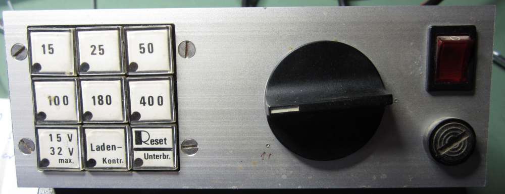

Konstantstrom über Zeit war Stand der Technik, ich habe mir 1988 einen
Lader mit schaltbarem Strom gebaut. Der Strom kann per Haftrelais
kombiniert werden, die Zeit machte eine mechanische Uhr. Die Uhr ist
inzwischen leider ausgefallen, da steckt jetzt ein Arduino-Nano samt
Drehencoder drin, ich lade weiterhin doof zeitgesteuert.
> Du hast natürlich Recht, dass es dann auf die Zellenzahl im 9V-Block
> nicht mehr ankommt. Übrigens eine elegante Schaltung mit dem LM317. +1!
Alter Hut, mein Gerät sieht im Prinzip genau so aus - kann bis 32 Volt,
der LM317 ist ein TO-3 und braucht das Alugehäuse als Kühlkörper.

Wie geschrieben: Die 650 mAh Soshine LiIon spielen recht gut, die
nachgemessene Kapazität passt so halbwegs, bis zur Abschaltung bei 6
Volt 500..550 mAh gemessen. Ich habe davon 6 Stück und bin zufrieden.
Ist aber kein USB, die wollen ihr spezielles Ladegerät. Da steht zwar
NiMH aufgedruckt, aber die kann es nicht.
Für zwei Akkus plus Lader musst Du etwa 25 Euro nach China schicken.
Ein anderer "EBL" tut auch, was er soll - wird im Soshine-Lader gefüllt.
Kapazitäten oberhalb 600 mAh können nur gelogen sein, weil es die
aktuelle Technologie einfach nicht hergibt.
Ich habe einen mit angeblichen 500 mAh und USB-Anschluß. Der steckt in
einem selten genutzten Gerät und ist in soweit unauffällig, dass er
keine erkennbare Selbstentladung hat. Tatsächlich gemessen, kommt knapp
die Hälfte heraus. Den habe ich beim Ali reklamiert und 50% Kaufpreis
erstattet bekommen. 250 mAh Li ist immer noch besser als 200 mAh NiMh.
Also hin oder her, mit etwas Augenmaß und China-Kauferfahrung kann man
sich darauf einlassen.

600 mAh aus zwei Lithium geht tatsächlich, Anhänge!
Ausnahme ist der NoName mit USB, wo nur 250 mAh kommen. Na gut,
USB-Buchse und Ladeschaltung brauchen Platz, dem Gewicht nach scheint
aber auch eine Menge Luft drin zu sein.

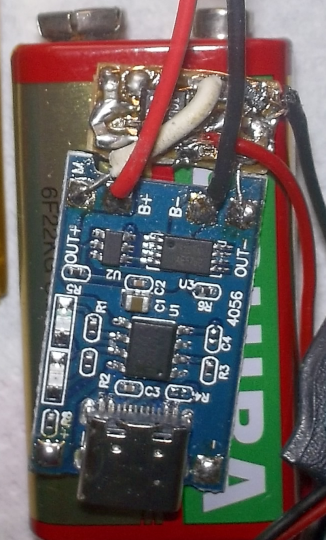

Hast schon mal die Spannung nachgemessen? Wann hat ein LIPO 9V? Eine
Zelle hat max Nennspannung von 3,8V auch mal nach Typ 3,7 V. Die mal 2
sind 7,4 oder 7,6V Nennspannung. Die Ladeschlußspannung 4,2 bzw 4,35V.
Wo da jetzt die 9 V herkommen sollen ist mir ein Rätsel.
Einfach nur Betrug diese Teile.
3s mit Spannungsregler ist problemlos vorstellbar. Die 1,5V-Li-Akkus
arbeiten auch nicht anders, machen aus 3,xV der Zelle 1,5V am Ausgang
(und das sogar ziemlich gut, wenn man hochwertigere Akkus erwischt hat).
Heutzutage wäre gar Step-Up von einer Zelle auf 9V Ausgang vorstellbar …
Witzig sind allerdings die handgemalten „Produktbilder“ :D
Man müsste halt mal einen aufmachen um zu sehen was Sache ist. Technisch
mit Wandlern auf oder abwärts ist schon was möglich, aber hat die
Batterie einen Schalter der verhindert, dass die Elektronik die Zellen
leer machen?

> Man kauft heutzutage eigentlich nur noch LSD Akkus, wie Eneloop z.B.
9V-Blocks von eneloop habe ich noch nicht gesehen.
Der grüne im Anhang ist als "6HRL61" bezeichnet, das wäre LSD. Trotzdem
ist der nach einem Jahr Lagerung schon erheblich runter.
Dann hätte ich noch einen, der voll geladen Feindberührung hatte,
kurzgeschlossen und deutlich warm geworden.
Guido schrieb:
> Mit dem hab ich ganz gute Erfahrungen, au0ßer das er nach einigen
> Monaten leer ist wegen Ruhestromverbrauch
Damit ist sie unbrauchbar, das kann man auch mit NiMH haben.
> Spannung:9.09V
Also ist dort ein Aufwärtswandler drin.
> 800mAh hat sie sicher nicht,
Man könne mal annehmen, dass dort eine Li-Zelle mit 3,6 V / 800 mAh drin
ist. Mal grob überschlagen, könnten an 9 Volt 270 mAh erreicht werden.

Mit drei vollgeladenen LiAkkus landest du bei 12,6V, das könnte für
einige Geräte zu viel sein.
von Manfred (Gast)
Du weißt, was LiFePO4 ist?
> für einige Geräte zu viel sein.
3 x 3,6V = 10,8V
10,8V ist dann aber schon die maximale Ladeendspannung. Am langen Ende
sind es aber eher 9,6V.
von TomA (Gast)
Mir ist ein einfacher Akku lieber, er vermeidet die Probleme welche die
Reihenschaltung bei laden und entladen verursacht.
Ich denke auch schon eine Lösung gefunden zu haben, eine Ladungspumpe
zum verdreifachen der Akkuspannung. Die hat einen guten Wirkungsgrad und
zieht ohne Last nur sehr wenig Strom. Vielleicht kann ich sie Lastfrei
sogar ganz abschalten und bei Belastung automatisch wieder einschalten?
Aber das ist eine andere Baustelle.
von TomA (Gast)
Nachtrag:
Die Ladeendspannung der Akkus liegt bei 4,2 Volt, das machen die meisten
Ladegeräte so. Im Normalbetrieb bewegt sich die Spannung eines LiPo-Akku
zwischen 3,0V und 4,2V.
von TomA (Gast)
Eine Nacht darüber zu schlafen ist oft ganz hilfreich!
Die Probleme mit dem Akku lassen sich einfach lösen, indem man keinen
separaten 9V-Block konstruiert, sondern die Schaltung in das Messgerät
integriert. Dadurch kann man den LiPo über den Hauptschalter führen und
er wird bei Nichtgebrauch vom System getrennt. Damit ist ein
leistungsstärkerer Akku möglich, die Anforderungen an den StepUp sind
geringer und nach außen ist nur eine USB-Buchse nötig.
Zudem kann man über diese Buchse auch gleich die Kommunikation mit dem
Rechner führen, wenn das Messgerät diese Möglichkeit hat. Beim Parkside
PDM 300  Multimeter (Lidl) zum Beispiel kann der Umbau für Akku und
Kommunikation zusammengefasst werden. Wann immer dann das Multimeter mit
dem Rechner verbunden ist, wird automatisch der Akku geladen. Zugleich
ist sichergestellt, daß das Multimeter während einer Aufzeichnung nicht
wegen leerer Batterie ausfällt.
Gruß. Tom
von TomA (Gast)
Nachtrag
Baue gerade eine 9V-Versorgung aus einem LiPo für ein Multimeter.
Genauer für ein Parkside mit Datenübertragung. Dabei taucht ein
unerwartetes Problem auf:
Der Batterieersatz muss potentialfrei zugeführt werden, damit scheidet
eine Ladungspumpe oder ein einfacher StepUp aus.
Gruß. Tom
von TomA (Gast)
Was erzähle ich wieder für Unsinn. Der einfache StepUp funktioniert, die
Ladungspumpe zum verdreifachen geht nicht, da sie einmal negiert(-3,6V)
und einmal verdoppelt (+7,2V). Dadurch liegt ihr unterer Spannungspunkt
nicht auf dem Bezugspunkt (sondern -3,6V darunter) des Multimeter und
wird beim zusammenschalten kurzgeschlossen.

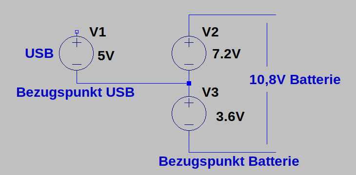

von Stefan F. (Gast)
Wenn du deine Schaltung mit zwei Drähten an das Multimeter anschließt,
wüsste ich nicht wo das Problem ist. Kannst du einen Aufbau mal
skizzieren?
von TomA (Gast)
Hallo Stefan.
Hier ein Schema. Wenn die Schaltung nur als Batterieersatz benutzt wird,
besteht kein Problem. Wird aber zudem auch die Datenübertragung mit
genutzt, benutzt die Schnittstelle den USB-Gnd als Bezug und schließt
die negative Spannung kurz.
Gruß. Tom
TomA schrieb:
> Wird aber zudem auch die Datenübertragung mit genutzt ...
OK verstanden. Ja wenn du das USB Kabel ansteckst ist es nicht mehr
potentialfrei. Wäre das nicht unabhängig von deinem Kuzschluss-Problem
sowieso ein No-Go?
von TomA (Gast)
Egal wie Vorteilhaft eine Ladungspumpe als DC/DC-Wandler in diesem Fall
auch sein mag, man baut sich eine tickende Bombe.
Irgendwann besorgt man sich ein Messgerät mit Schnittstelle und weil die
Batterie so gut funktioniert will man sie auch hier nutzen. An die
unterschiedlichen Potentiale denkt man lange nicht mehr. Die
Ladungspumpe ist zwar zu hochohmig um wirklich Schaden anzurichten, aber
den Fehler zu finden sucht man sich den Wolf. Die einzelnen Komponenten
funktionieren ja einwandfrei, erst im Zusammenspiel gibt es Probleme.
Deshalb Regel 1 beim Batterieersatz: DER BEZUGSPUNKT DER BATTERIE MUSS
DER BEZUGSPUNKT DES GERÄTES (Schnittstelle) SEIN.
Auch wenn es anders funktioniert, ist es Murks.
Ich habe fertig. Tom

von michael_ (Gast)
A. D. schrieb:
> Hallo
> funktioniert?
Hast du denn gar kein techniches Verständnis?
Dein Akku will mit 1/10 geladen werden.
Also 17mA. Und 16 Stunden.
Und du wunderst dich, dass dein Super-Lader mit seinen 50mA damit nicht
zurecht kommt?
Das war mal. Das Problem ist, dass heutige Akkus mit >2500mAh mit
Delta-U geladen werden und das funktioniert nur mit ordentlich
Ladestrom. Hab hier ein VARTA Ladegerät samt Akkus, das drückt gnadenlos
800mA in die AA-Zellen, schaltet aber rechtzeitig ab und das alles hält
schon jahrelang. Kann also so schlecht nicht sein.

von VCL11 (nostalgiker)
michael_ schrieb:
> Sein Akku vom TO will das aber nicht!
Schrieb ich ja weiter oben. 9V Akkus sind die ungeliebten Stiefkinder
die kein Ladegerät richtig "kann". Da gibt's keine Delta-U oder
sonstwas. Muss man halt weiterhin C/10 x 1,4 in Stunden einstellen.

michael_ ist etwas spät dran, aber bezieht sich auf den
Eröffnungsthread. Da hat der Hersteller 16h @ 17 mA aufgedruckt, was
genau c/10 entspricht.
> Das Problem ist,
... dass Du nicht differenzierst.
> Ladestrom.
Der im Titel genannte Akku hat keine 2500 mAh, sondern nur 170 mAh. Das
Ding mit minus-delta-U zu laden ist nicht machbar.
Unbenommen dessen, darf man auch 'heutige Akkus mit >2500mAh' noch mit
C/10 laden.

Habe jetzt den Prototyp einer Schaltung mit LiPo-Einzelakku und
Aufwärtswandler aufgebaut. Geladen wird der Akku über ein China-Modul
mit USB-Buchse, der Aufwärtswandler ist eine Ladungspumpe.
Erstaunlich ist der geringe Ruhestrom von nur 20µA, wenn die Last
abgeschaltet ist. Da braucht es keinen Schalter um den Akku zu trennen.
Verwendet man den Akku einer e-Zigarette mit 370mAh kann der 770 Tage
Standby, das sind mehr als zwei Jahre. Von der Größe ist es sogar
kleiner als ein 9V-Block.
Gruß. Tom
von TomA (Gast)
Habe Fotos vom Prototypen gemacht. Zum Größenvergleich liegt er auf
einer 9V-Blockbatterie. Er ist nur 4mm hoch, somit passt ein Akku mit
10mm Höhe locker darunter. Leider habe ich keinen kleineren Akku zur
Hand um es auch einmal in den Batterieschacht eines Gerätes einzubauen.
In meiner Bekanntschaft macht es aber schon die Runde dass ich
gebrauchte e-Zigaretten suche.
Die Ladungspumpe schafft bei 20mA Last gerade noch 6,4V, das dürfte für
viele Geräte ausreichend sein.
Das erste Bild zeigt die Schaltung in Aktion, das Messgerät wird, über
das Modul, aus dem Flachakku versorgt. Im zweiten Bild ist das
China-Lademodul mit der angeschlossenen Pumpe (auf Lochraster)
vergrößert dargestellt.
Gruß. Tom
