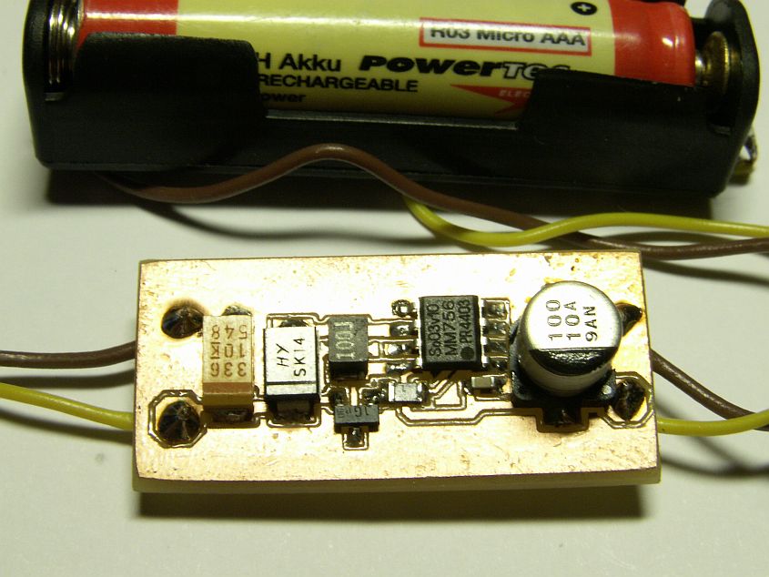

Daher hab ich mich mal nach Alternativen umgesehen und bin über den
pr4403 gestolpert.
http://www.reichelt.de/?;ACTION=3;LA=444;GROUP=A218;GROUPID=2915;ARTICLE=78448;START=0;SORT=artnr;OFFSET=16;SID=32HpEuH6wQASAAACqzT7o38b30cad762a24648ce7901a11d1201c
Dort ist auch das Datenblatt zu finden.

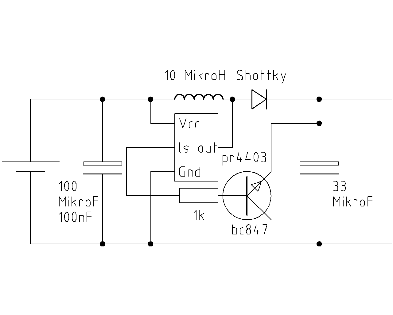

Dieser IC ist eigentlich dazu gedacht, eine oder 2 in Reihe geschaltete
LED's mit (konstant)strom zu versorgen.
Zusätzlich hat der Käfer einen Sperreingang mit Hysterese, der
eigentlich für einen Dämmerungsschalter gedacht ist. Diesen benutze ich
zur "Regelung" der Ausgangsspannung. Da ein Spannungsteiler die
Hysterese ebenfalls vervielfachen würde, nutze ich eine, als Z-Diode
missbrauchte b-e Strecke eines bc847. Die hat auch bei kleinem
Sperrstrom einen steilen Knick bei 8,5V. Der Wandler wird dadurch
ständig ein/ausgeschaltet, die Hysterese und damit Ausgangswelligkeit
beträgt knapp 100mV Scheitel/Scheitel. Unter Last, hat der Sägezahn eine
Frequenz von 4-10kHz. Sollte dies stören, müsste man einen LC-Tiefpass
nachschalten, in den von mir bisher umgerüsteten Geräten, war dies aber
nicht erforderlich.
Die Leerlaufstromaufnahme liegt bei 250µA, Stromaufnahme bei 5mA Last
etwa 50mA (bei 1,2V). Die Betriebszeit mit einer Akkuladung ist damit
auch nicht höher, als mit einem 9V-Block, aber die Zelle wird nur bis
knapp 1V leergenuckelt, dann schaltet sich der Wandler ab.
Ohne Schalter zwischen Akku und Wandler ist ersterer also nach 3 Monaten
selbstentladen. Bei Billiggeräten kann man ja über Umquartierung des
Schalters nachdenken.

> Ich weiß, Viele werden sowas für undiskutabel halten, ist ja auch nur
> ein Vorschlag und hat sich für meine Zwecke gut bewährt.
Ich finde die Idee gut!
Nur das mit dem Transistor als Zenerdiode ist natürlich nicht so
optimal; die Zenerspannung ist ja sehr stark vom Transistor-Fabrikat und
vermutlich auch von der Temperatur ab.
Aber wenn man nur so ungefähr 7...11V braucht, dann ist das eine gute
Lösung.
Und die meisten Geräte geben sich ja mit 7...11V zufrieden; ein neuer
9V-Block hat ja auch schon mal 10V; ein leerer 9V-Block nur noch 7V.
Schwieriger wird's natürlich, wenn man z.B. 5V für einen µC braucht.
Dafür wäre eine 4,7V Zenerdiode mit einer sehr steilen Kennlinie das
Richtige.
Oder doch ein Spannungsteiler (dafür könnte man die internen 430kOhm
gleich als ein Teilerwiderstand verwenden), und dann den recht starken
Ripple (falls er stört) über ein RC oder LC-Glied filtern.

ingo schrieb:
> Freut mich, das der Vorschlag Interesse findet.
hast Du auch schon mal untersucht ob sich der Wandler auf die
Meßergebnisse (Offset oder Verfälschung) bei Deinem Meßgerät auswirkt?
Manche Meßgeräte sind da gerade in den unteren Meßbereichen oder bei AC
ziemlich empfindlich.
Gruß Anja

Schön, dass die Schaltung in der Praxis funktioniert. Laut Datenblatt
(S. 10 oben) müssten für ein sicheres Funktionieren am Elko allerdings
2,5 V im ersten Zyklus erreicht werden, was hier nicht der Fall ist.
Eine derartig hohe Welligkeit wäre im vorliegenden Anwendungsfall auch
nicht akzeptabel.

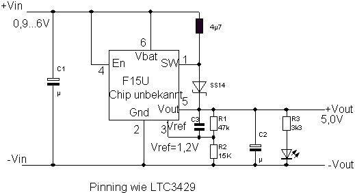

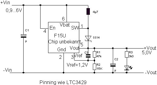

Am einfachsten ist wohl der Einsatz von den Billig-China-Wandlern. Z.B.:
http://de.aliexpress.com/item/Hot-salesFree-shipping-1PCS-0-9-V-5-V-a-5-V-600MA-USB-de-salida/32616037164.html?spm=2114.010208.3.64.XfreIT&ws_ab_test=searchweb201556_0,searchweb201602_1_10017_407_406,searchweb201603_4&btsid=720b9d31-da3a-4803-b5b7-1ae230138deb
Habe mal davon eine Hand voll bestellt und den Schaltplan aufgenommen,
siehe Anlage.
Leider habe ich keine Daten des Chips gefunden (Marking: F15U). Deshalb
weiß ich nicht, ob man den Spg-Teiler auch auf 9V hoch stellen kann.
Gast #4641342
Leider laufen die auch noch weit unter 800 mV, was für den Akku auch
wieder schlecht ist. Das von mir gemessene ähnliche China-Modul kam
sogar bis 100 mV runter und startete bereits bei 550 mV.
Gast #4642089
Das ist ja bei manchen Einsatzfällen gar nicht schlecht - wenn man z.B.
normale Batterien leernuckeln will. Welcher Chip ist denn drin?
Ich hatte ja gehofft, es könnte mir einer sagen welches mein Chip ist.
Findet keiner den Chip mit Marking F15U ??? Der LTC3429 mit gleichem
Pinning (Marking LTH5) macht bei spätestens Vout=6V Schluss.
Gast #4646352
Das kann ich leider auch nicht sagen ("E50P" steht drauf). Jedenfalls
ein anderer, da dreibeinig, also ohne Referenzeingang oder -ausgang. In
meinem Fall in Frage kämen z. B. BL8530 oder CE8301 (CE8301A50).
> Du meinst ich soll austesten wann er kaputt geht.
Bei den Preisen ist das doch ein vernünftiger Ansatz. Selbst wenn man
ein Datenblatt hätte, auf das man sich dann ja auch nicht 100% verlassen
könnte.
Wird hier aber leider alles reichlich OT jetzt.

Gast #4647453
Hab ich längst gemacht. Ab Vout=6V steigt der Eingangsstrom stark an.
D.h. bei 6V ist Schluss. Er lebt noch.
Wieso? Ich hatte gehofft er geht bis 9V. Dann wäre es der
9V-Batterie-Ersatz.
