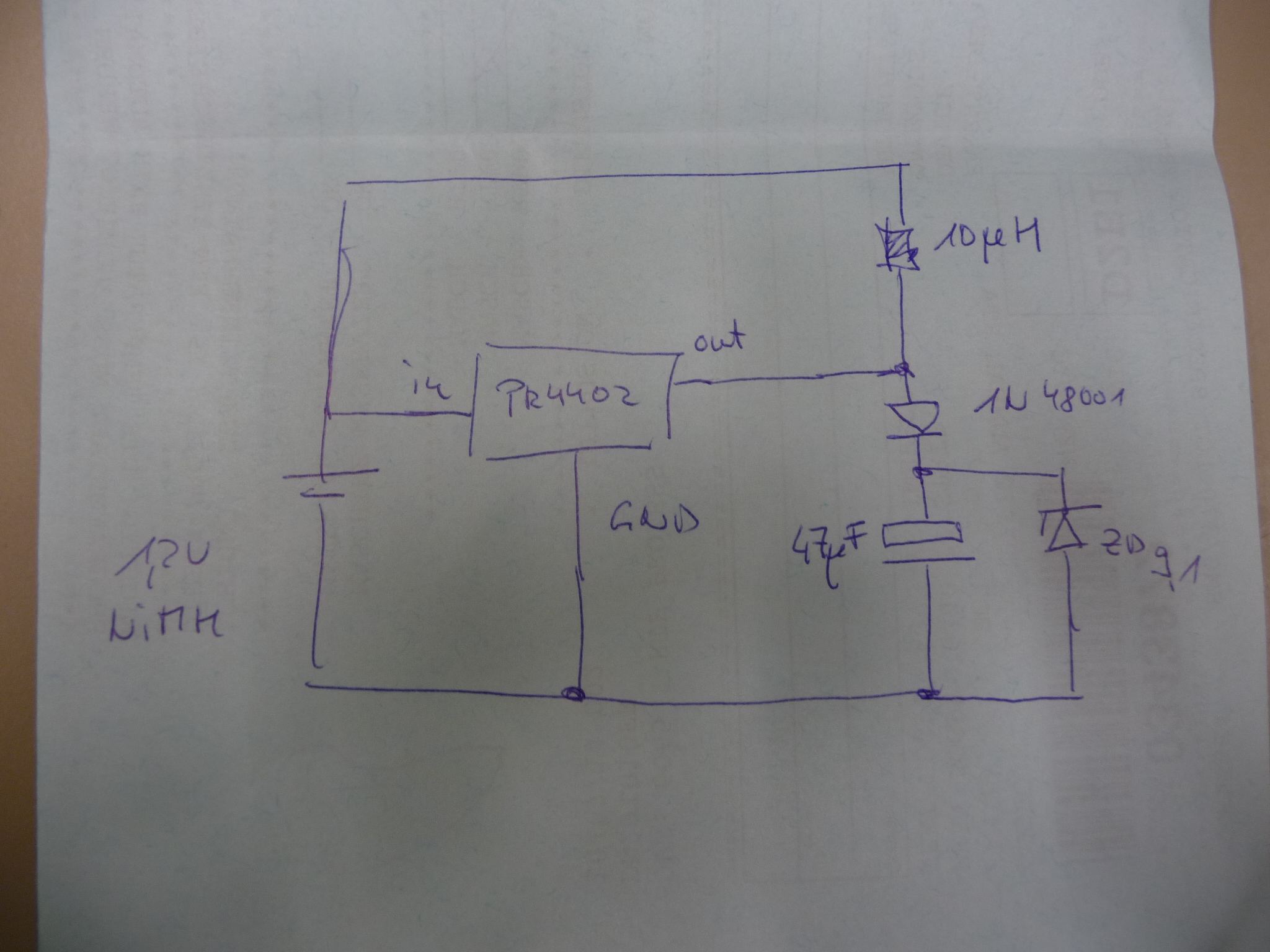

ich hab mir eine schaltung mit einem pr4402 zusammengeloetet die mit
einer
10 muekrohenry, einem 47 muekrofarad und einer 9,1 zenerdiode eine
spannung von ca 9 volt generiert. belaste ich die schaltung jedoch mit
einem 10kohm widerstand bricht die spannung auf ca 3 volt ein !!
hat jemand einen tip.
wollte die schaltung als ersatz fuer eine 9volt batterie nutzen.
im "strippenstrolch" gibt es eine aehnliche schaltung mit der ich
dasgleiche problem habe.
vielen dank im vorraus.

die schaltung ist ein nachbau von burkhard kainka. ich hoffe fehlerfrei.
von Andreas M. (elektronenbremser)
Der scheint nicht für 9V geignet zu sein, eben für z.B Weisse Power LEDs
die eine Flusspannung um 3Volt haben. Deswegen bricht möglicherweise
deine Spannung bis dahin zusammen

Bei den "PR's" hängt der maximal abgebbare Strom stark von der
Induktivität der Speicherspule ab. Hab sowas mal realisiert, hat sicher
für ein einfaches DMM (etwa 6-10mA) gereicht.
Beitrag "Ersatz 9V-Block durch Mikrozelle"
mfG ingo
Was für eine Diode ist die 1N48001?
EDIT:
Mach mal an den Eingang gegen GND auch noch einen Pufferkondensator...
Siehe Datenblatt Seite 8:
For the buffer capacitor, values between 220nF and 1µF are common.

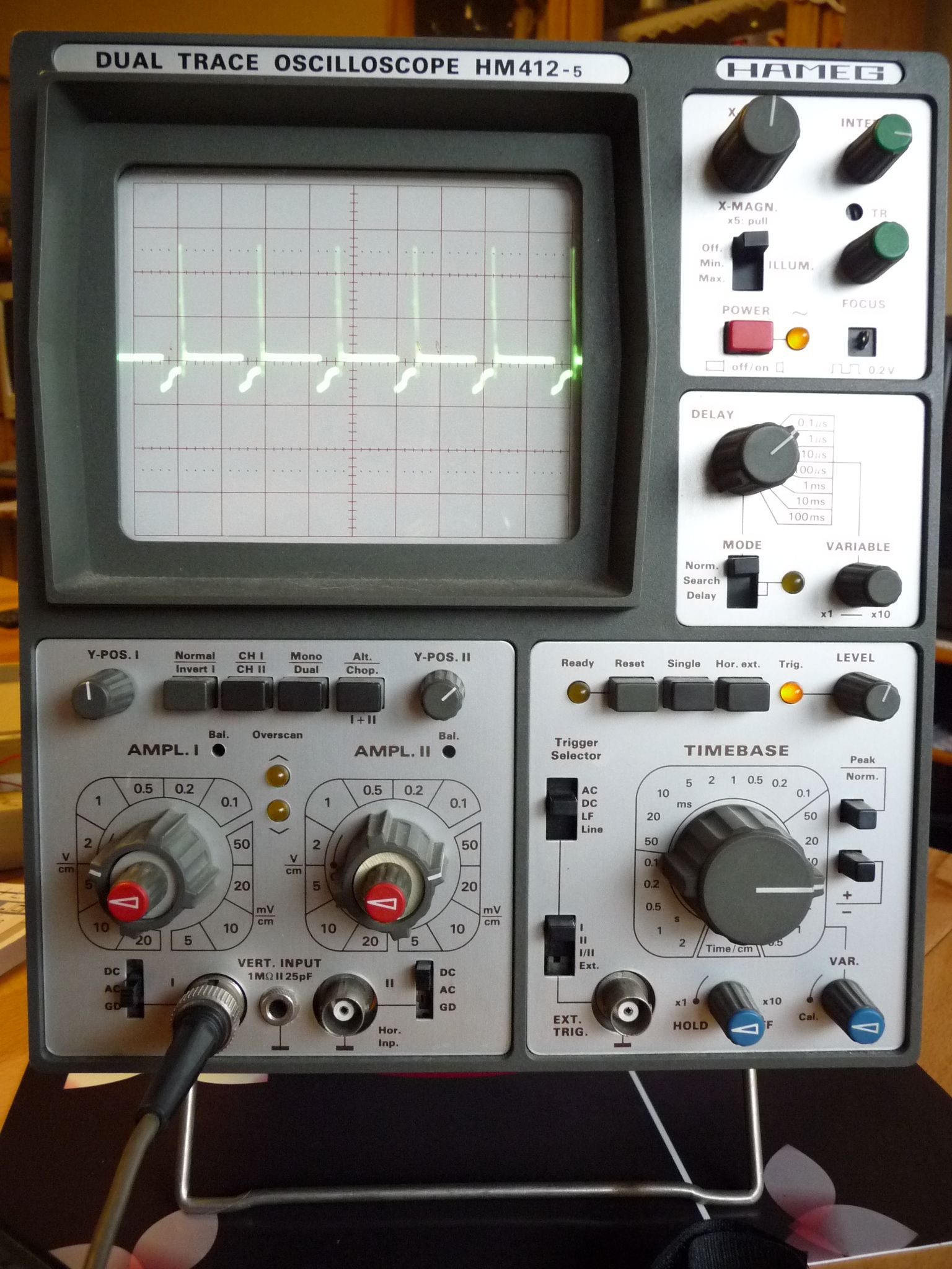

mit einem kondensator parallel zum eingang erhoeht sich die
schaltfrequenz
von 16 auf 60 khz (60 muekrosek auf 16 muekrosek) wenn ich richti
gemessen habe, aber der ausgang bricht trotzdem auf ca 3 volt ein.
anbei ein oszibild + korrekter schaltplan.
gruss bernhard.
Ist das die schwarze Diode da? Die sieht mir eher nach einer langsamen
1N400x aus. Im Plan steht aber eine schnelle(re) 1N4148...
von Tom R. (rengi)
Du schreibst, das du den pr4402 und 10µH benützt. Laut deinem schaltplan
sollst du für den 4402 aber 4,7µH verwenden.
von Bernhard F. (1atmel2)
hallo lothar,
du hast recht, die diode muesste eine 1N4001 sein. habe irgendeine
genommen. werde mir die richtigen bauteile besorgen und mich dann
nochmal
melden. habe nicht bedacht dass es eine schnelle diode sein muss.
fuer die spule muesste ich nochmal nachsehen. (5 bzw 10 muekrohenry).
gruss bernhard.

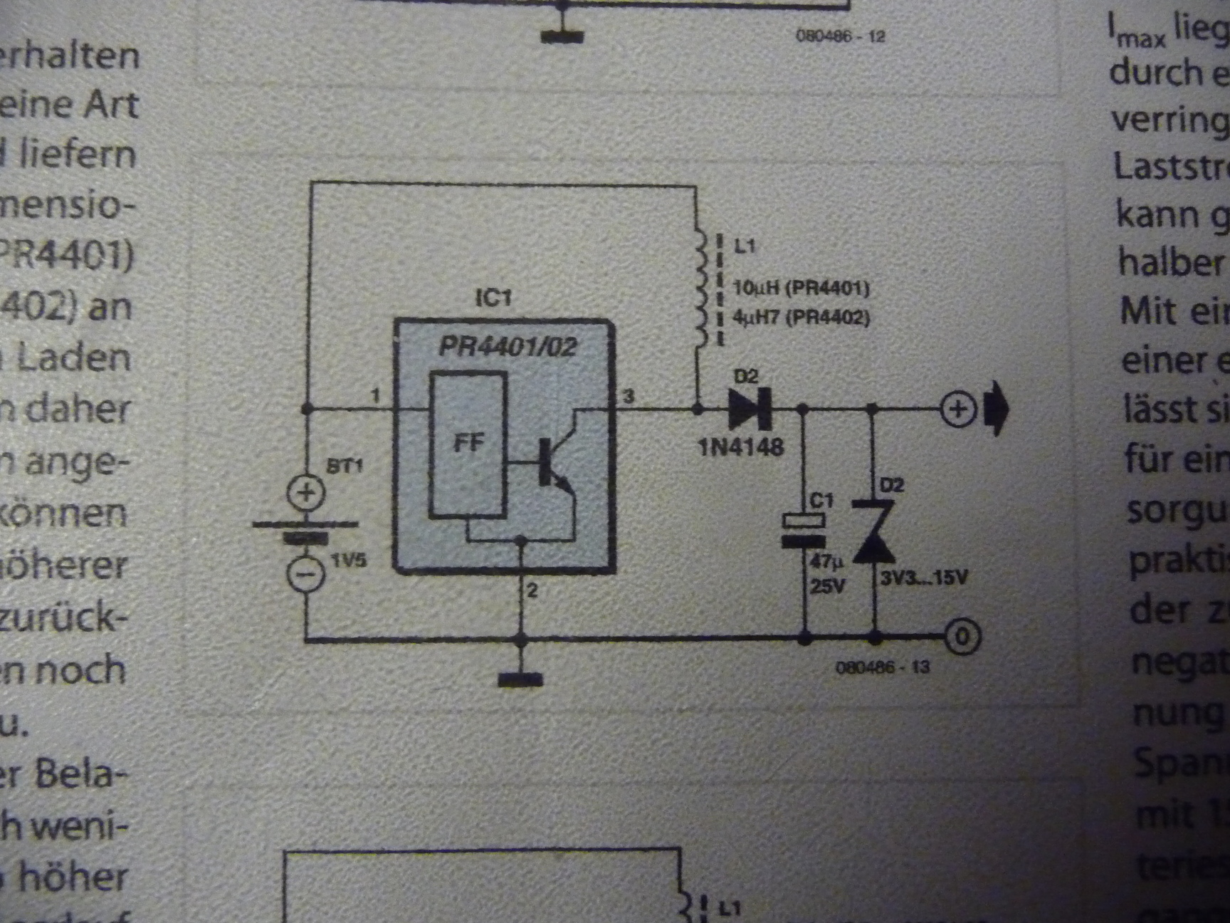

Grade durch zufall entdeckt.
Die Schaltung hier hatte ich auch mal nachgebaut:
https://www.mikrocontroller.net/attachment/99414/plan2.JPG
Die brachte nie mehr als 6V Gleichspannung (Spulen von 1uH bis 33uH
durchprobiert, Gleichrichterdiode immer BAT42).
Entweder Elektor hatte eine andere Version des PR4402 oder die haben
sich ganz einfach vertan.

Hier:
https://www.mikrocontroller.net/attachment/452621/Datenblatt_PR4401_PR4402.pdf
gibts ein recht ausführliches Datenblatt des PR4402. Dort wird auch
der Betrieb mit höheren Spannungen (2 LED in Reihe) beschrieben.

Der Aufbau dort auf S.8 unten ist vom Prinzip so wie hier:
Und das bringt leider nicht die von Elektor versprochenen 15V, schon gar
nicht bei einer Eingangsspannung von 5V.
