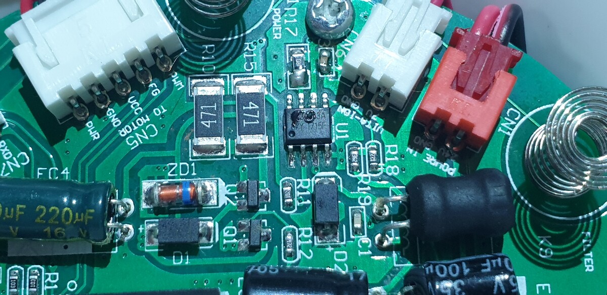

Habe mich verpolt (ekliger außen-plus Stecker ohne Beschriftung am NT).
Ist ein Luftreiniger. Das Gerät hatte natürlich keinen Verpolschutz

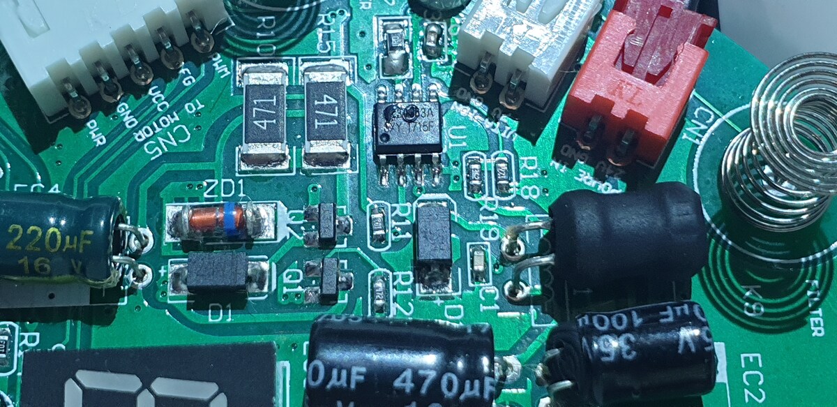

Könnte mir jemand helfen, einen Erstatz für den IC mit den Löchern zu
finden?

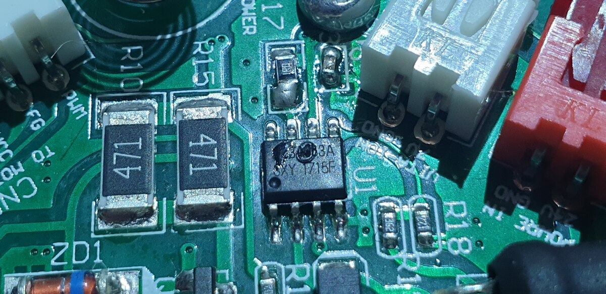

Kann die Nummer nur unvollständig entziffern:
C34683A
C34383A
Vielleicht irgendein knock-off von nemm Standard-Pinout?
Marke: Klarstein
"Item number": 10031907
"Description": XJ14-Arosa-WH, Air Purifier - White
von Roland P. (pram)
MC34063?
Könnte zumindest vom Pinout passen (Spule an 2, GND an 4)

von A-Freak (Gast)
Diode "D1" noch prüfen ob die einen Kurzschluß gemacht hat. Im
Zweifelsfall hat die den Rest der Schaltung damit geschützt.

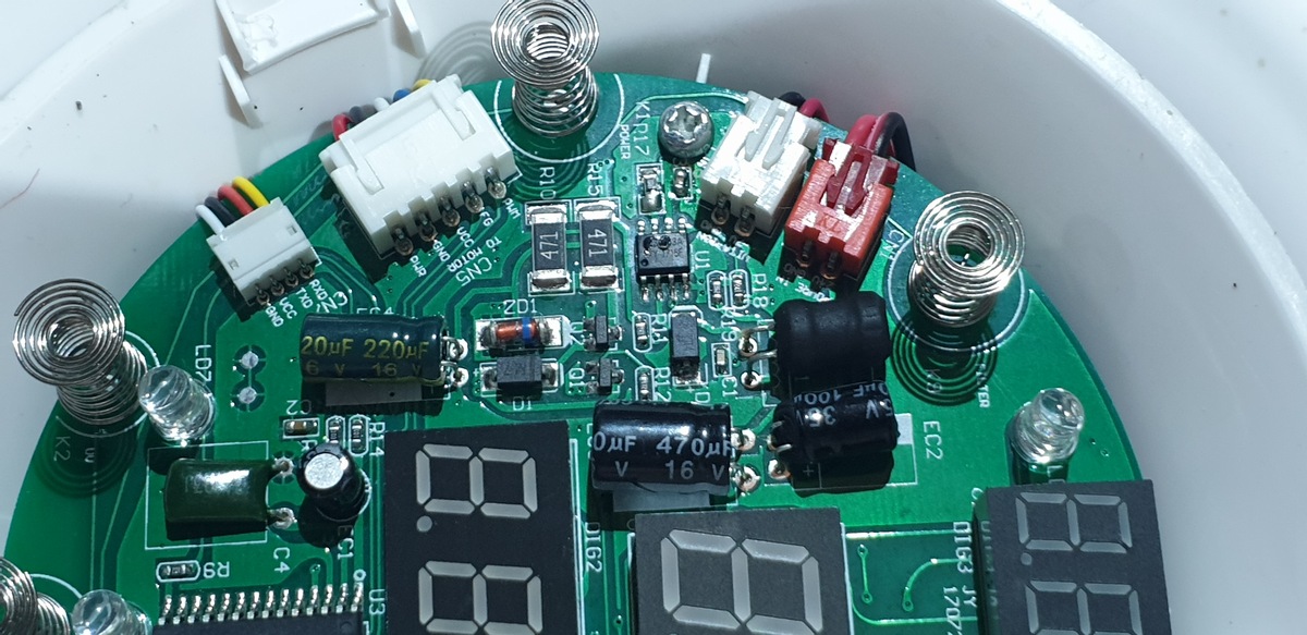

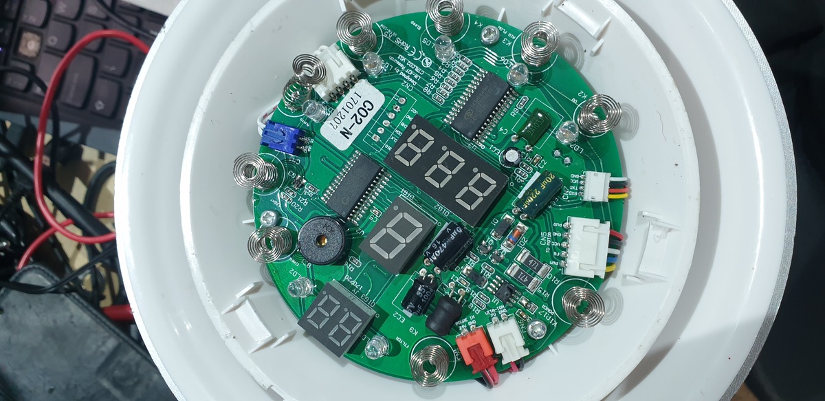

Update:
Nachdem ich einen MC34063 gefunden und eingelötet und noch eine Art
fusible Resistor ersetzt habe starte das Board wieder.
Operation gelungen Patient tot aber. Ein Nidec 48F704L950 Brushless mit
PWM Steuerung ist auch direkt an der Eingangsspannung. Vielleicht kämpfe
ich mich noch an einem anderen Tag mal zur der Schaltung direkt im Motor
vor.
