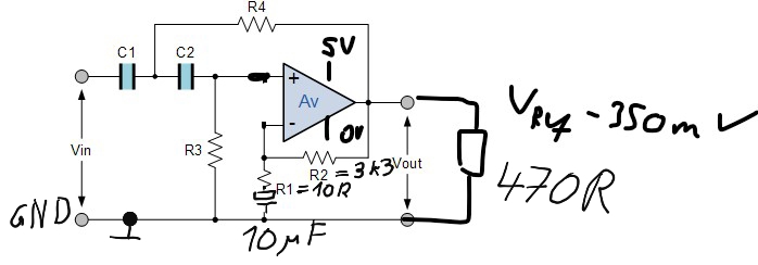

Ich nutze einen OP mit einer VOS von 2uV laut Datenblatt in einem nicht
invertierenden Hochpass 2.Ordnung. Verstärkung ist rund 300fach
Am Ausgang könnte ich über mehrere OPs verteilt eine Abweichung bis zu
fast 400mV feststellen. Ich habe die Eingänge zu test zwecken kurz
geschlossen, ändert nichts an der Ausgangsspannung.
Demnach hätte der OP eine VOS von 1-2mV statt +-2uV.
Hab ich da irgendwie einen Gedankenfehler?

R1 ist 10R und R2=3,3k. Belastet hab ich den ausgang mit 470R
Und zu Testzwecken hab ich die Eingänge gebrückt

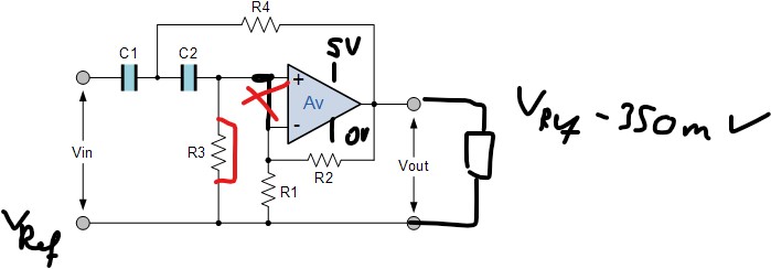

Wenn man bei einem OPV die Eingänge kurzschließt, hat man theoretisch
Verstärkung unendlich, praktisch wird der Offset um die
Leerlaufverstärkung (1E6 typ.) verstärkt. In der Praxis ist das sinnlos.
von Wolfgang (Gast)
Damit hast du sämtliche Gegenkopplung ausgehebelt und der Ausgang muss
schon bei recht kleinem Offset an den Anschlag gehen (im Rahmen der
Leerlaufverstärkung).

Der Kurzschluss habe ich nur zu Testzwecken eingebaut um den Einfluss
der davor liegenden Schaltung zu elimienieren bzw diente der
Fehleranalyse. Hab mich einfach vorn nach hinten durchgemessen und
schaltungsteile eleminiert.
Die Verstärkung habe ich über 1+R2/R1 gewählt

Wolfgang schrieb:
Okay mist war wohl zu spät heute. Ich muss R3 brücken um VOS am Ausgang
zusehen.
von Alex (aalex)
Hab R3 gebrückt. Vausgang liegt immer noch nicht da wo ich sie erwarte
von Nichtverzweifelter (Gast)
Ist ja auch kein Wunder  der OP ist dann nach wie vor für 300-fache
Verstärkung seines Eingangsoffsets beschaltet. Schalte in Reihe zu R1
einen Elko mit 10uF und Du wirst glücklich. Minuspol des Elkos an Masse.
Der Widerstandsteiler wird damit für DC wirkungslos, sobald sich der
Elko auf Vref aufgeladen hat. Die DC-Verstärkung wird damit zu 1 statt
300.

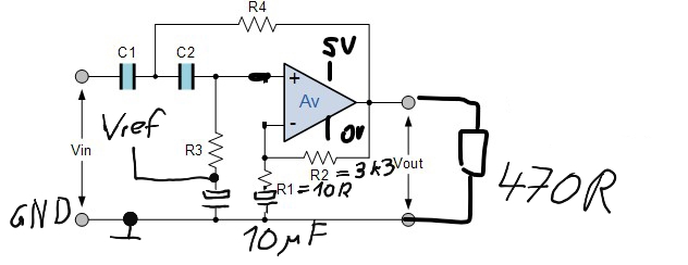

von Alex (aalex)
Christian L. schrieb:
> Lutz V. schrieb:
>> Na, das Problem besteht einfach darin, dass Vref mit (1+R2/R1) verstärkt
>> wird (was bei R2/R1=3300/10 etwas problematisch wird).
> Nein, Vref wird nicht verstärkt. R1 geht ja nicht an 0V sondern zur
> Referenz selbst.
> Anstatt Vref und 0V und 5V hätte er Vref auch als 0V bezeichnen können
> und die Versorgung mit +2,5V und -2,5V.
> @TO: Was für Kondensatoren nutzt du denn in der Schaltung? Wie sehen die
> anderen Werte der Komponenten aus? Könnten die Leckströme der
> Kondensatoren einen zusätzlichen Spannungsabfall an R3 verursachen in
> der Größenordnung?
Ja die Kondensatoren sollte ich noch mal rauslöten um zu schauen ob dann
die Ausgangsspannung um Vref +-300xVos liegt.
Zur Zeit messen ich an unterschiedlichen Platinen Vref +10mV und -450mV

von Alex (aalex)
LDR schrieb:
> Wie wird Vref erzeugt?
Über LM4041 und einem Widerstand in Reihe

von Michael M. (Firma: Autotronic) (michael_metzer)
Alex schrieb:
> Werde ich als Abhilfe testen
Dann sind wir nun soweit wie auf dem Bild. Jetzt fehlen nur noch die
Werte für R3 und R4!
Michael M. schrieb:
Nein, sind wir nicht, ich schrieb ausdrücklich "Minuspol an Masse", und
nicht an Vref!!!

von Alex (aalex)
Also ich hab den Tag noch etwas rumprobiert.
Als erstes habe ich mit Pspice versucht die Leckströme über die
Kondensatoren C1 und C2 zusimulieren. Hatte ich zwar vorher auch, aber
ich Dussel hab bei Vt in der Simlumation keien Offsetspannung
eingetragen, somit haben sich die Paräsitären Widerstände in den
Kondensatoren nicht ausgewirkt. Mit dieser Offsetspannung könnte es ein
erklärung sein, dass bei Ua nicht Uref rauskommt.
Deshalb hab ich einmal 10uF in Reihe zu R1 simuliert (siehe Vorschlag
nichtverzweifelter). in der Simulation funktioniert es, leider zu kosten
der Verstärkung.
Daher hab ich einen R5 mit 10k-100k simuliert. C hab ich mit 1Meg-10Meg
Parasitären parrallel Widerstand angenommen. Hat da jemand erfahrung wo
die in der Praxis liegen. Laut DB angeblich bei 10Gohm.
Hab dies dann in der Praxis getestet ohne einfluss auf Ua.
Deshab hab ich dann C1 Und C2 rausgeworfen. Kein einfluss auf Ua
Momentan denke ich ehr das dies gefälschte OPs sind. Zu mindest wäre
dies die plausibelste Antwort.
Die Frage wäre, wäre es ein Beweiss wenn ich zu R1 einen C in Reihe
schalte und Ua liegt dann bei Uref? Ist nur echt schwer auf die Platine
zu bekommen
von Alex (aalex)
Nichtverzweifelter schrieb:
> Michael M. schrieb:
> nicht an Vref!!!
Sorry hatte das jetzt auch falsch in der Simulation.
In der Konstellation wirkt es sich nicht auf die Verstärkung aus.
Zumindest in der Simulation. das lässt sich auch einfacher auf der
Platine nachlöten
Allerdings hab ich es jetzt nochmal in Spice simmuliert. Demnach würde
dieser Kondensator keine Vos ausgleichen.
(ZInfo die Bezeichnungen in diesem Bild passen nicht zu der Diskussion
bis jetzt)
Vref wird in deiner Schaltung an keiner Stelle benötigt, sofern du nur
Wechselspannung verstärken willst.
GND und 0 Volt haben in dieser Schaltung dasselbe Potenzial.

von Alex (aalex)
Jens G. schrieb:
> Also zuallererst würde ich der Schaltung mal einen Abblock-C direkt am
> OPV über die Betriebsspannung spendieren (1µ oder so).
> Und was passiert, wenn Du am +Eingang nur den R3 dran hast (R4 und C2
> dort abklemmen)?
> Und was misst Du zw. Vref und Ausgang?
Abblockkondensatoren sind vorhanden. Ich hab den C2 runtergelötet, damit
ist nur noch R3 am +Eingang. Ich hatte sogar eine 0R Brücke huckepack
gelötet.
Ich messe zwischen GND und OP Ausgang, somit erwarte ich Vref +-Vos*330.
mit Vos von 2uV sollte am OP Ausgang aber keine 450mV abweichung (je
nach Platine)zu beobachten sein. Die Abweichung dürfte aber nur bei
0,6mV liegen
Typische OPs leigen wohl bei 1-2mV daher glaub ich gerade ehr man hat
mir gefälschte OPs untergejubelt
von Alex (aalex)
>> Michael M. schrieb:
>> nicht an Vref!!!
> bis jetzt)
Hab den Kondenstor eingelötet hatte aber nur einen 100u zur Hand. Das
ganze hat geschwungen. Hab ihn dann noch mal im heißen Betrieb
angeschlossen. Der Mittelwert ist bei der Abweichung geblieben.

von Frank O. (frank_o)
Eigentlich geht man ja auch nicht an die physikalischen Grenzen vom OP,
sondern legt sich den Offset in einen vernünftigem Bereich.

von Stefan F. (Gast)
> Darf man erfahren, wer/was "man" ist?
Der "du weisst schon wer".
Man darf es wohl nicht mehr sagen, es könnte als rassistische Äußerung
aufgefasst werden.
Doch, wenn trotz Single-Supply auch die negativen Halbwellen des
Eingangssignals übertragen werden sollen, muss das untere Ende von R3 an
eine Spannungsquelle zwischen 0 und 5V (idealerweise 2,5V) angeschlossen
werden. Diese Spannung legt den Ruhepegel des Ausgangs fest.
Wenn die 5V-Versorgung ausreichend sauber ist, kann man denselben Effekt
erzielen, indem man statt R3 vom nichtinvertierenden Eingang des Opamp
2·R3 nach GND und weitere 2·R3 nach VCC schaltet. So spart man sich den
zusätzlichen Regler bzw. Impedanzwandler für die Mittenspannung.
>>> nicht an Vref!!!
>> bis jetzt)
KOndensator zwischen OP- und GND
Hab noch einen 4,7u gefunden. das Schwingen ist weg, aber der Ruhepegel
bleibt zu weit aus der erwarteten Toleranz. Keine Änderung am
Ausgangssignal zubeobachten.
Alex schrieb:
> aber der Ruhepegel bleibt zu weit aus der erwarteten Toleranz. Keine
> Änderung am Ausgangssignal zubeobachten.
Dann trenne das untere Ende von R3 von GND ab und speise deine Vref da
ein (2,5V).
Yalu hat's hier richtig erläutert:
Beitrag "Re: OP offsetSpannung größer als erwartet"
