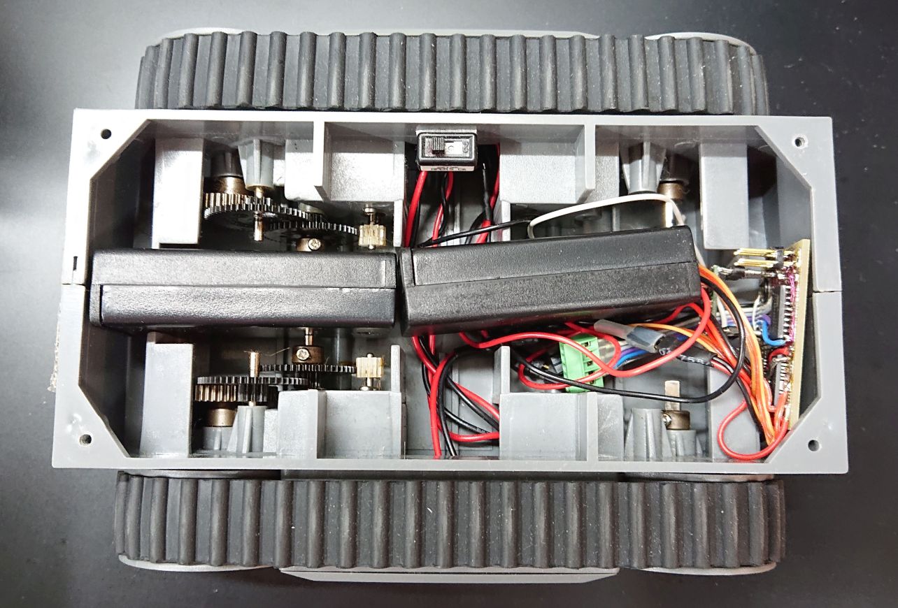

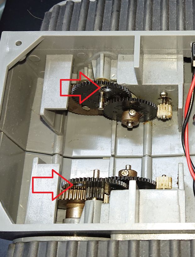

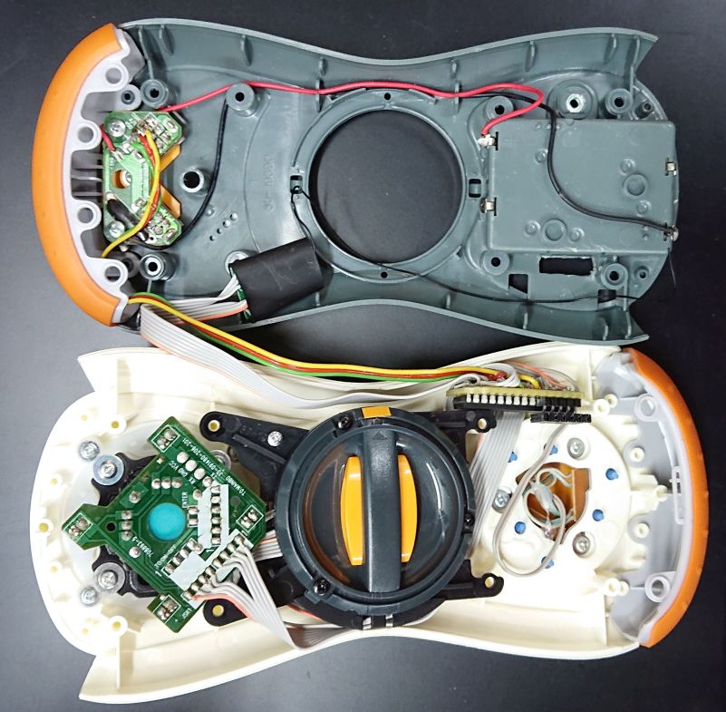

Beschäftigt habe ich mich vor vielen Jahren damit. Als Sender dient ein Spielzeug von Vtech, wozu auch immer der gehört. Den gab es mal für 5€ irgendwo. Damit ich den benutzen kann, hab ich ihm einen PIC16f1516 und einen RFM02 433MHz Sender spendiert. Im Fahrwerk sitzt ein ATTiny4313 mit RFM01 Empfänger. Der ATTiny empfängt die Fernsteuersignale und ermöglicht es über den einprogrammierten Kreuzmischer die beiden Ketten bequem per Steuerknüppel anzusteuern, also Fahren und Lenken mit nur einem Kreuzknüppel.
