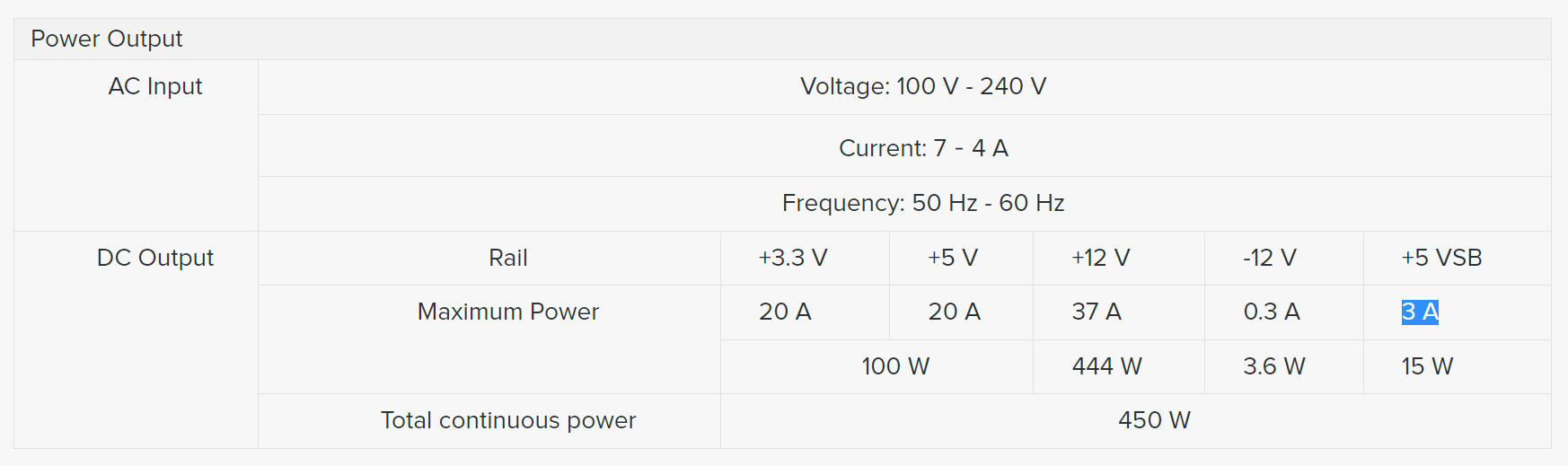

Ich möchte von einem ATX-Netzteil die +5 VSB (Pin 9) zum Dauerbetrieb
eines Raspberry PI 3 abgreifen, das Netzteil (PRIME FANLESS PX, 450
Watt) liefert bis zu 3 Ampere. Zwei Kabel in ein Terminal crimpen geht
nicht, also muss ich eine Y-Abzweigung machen.
Doch was wäre hier Stand der Technik? Wäre Löten in Ordnung? Am liebsten
wäre mir natürlich Crimpen, aber da wüsste ich nicht, wie. Eine
temperaturgeregelte Lötstation und Schrumpfschläuche habe ich.
Zu +5 VSB noch eine Frage: Welchen Pin nehme ich am besten für die
Masse?

Bist du sicher, das dein NT 5V 3A im Sleep liefert? Standard ist 1A, 2A
bei kräftigeren NT, aber 3A wäre sportlich. Ansonsten, es gibt die
Mainboardstecker auch als Verlängerungen mit 2 oder 30 cm. An so einer
Kabelpeitsche kannst du nach Herzenslust "rumschnitzen" ;-)

Glücklicherweise! Anbei ein Screenshot.
Was meinst Du mit folgendem?
> [...] Mainboardstecker auch als Verlängerungen mit 2 oder 30 cm.
Die +5 VSB muss ich von Pin 9 (ATX-Stecker) abgreifen, wo genau das auf
dem Netzteil ist, müsste ich natürlich prüfen. Ich bin nur grade nicht
sicher, welchen Masse-Pin ich verwenden muss.
Das mit dem Stromdieb wäre übrigens eine interessante Idee. Der RPI 3
hat ein Netzteil mit 2,5 Ampere, der RPI 4 eines mit 3 Ampere. Beide
würden also funktionieren, es sei denn, Mainboard und Raspberry kommen
zusammen über diese Grenze, aber dann würde das Netzteil vermutlich
einfach abschalten, z. B. mit einer selbstrückstellenden Sicherung, oder
wie auch immer Seasonic das macht.
Dass das Netzteil so viel Ampere über die Standby-Leitung anbietet, hat
bestimmt zwei Gründe: Einerseits Gaming-Mainboards, die auch im
ausgeschaltet Zustand leuchten und dann vermutlich die etlichen neuen
USB-Standards, über die Smartphones etc. geladen werden können. Nur 1 A
wäre hier heutzutage wohl deutlich zu wenig.
