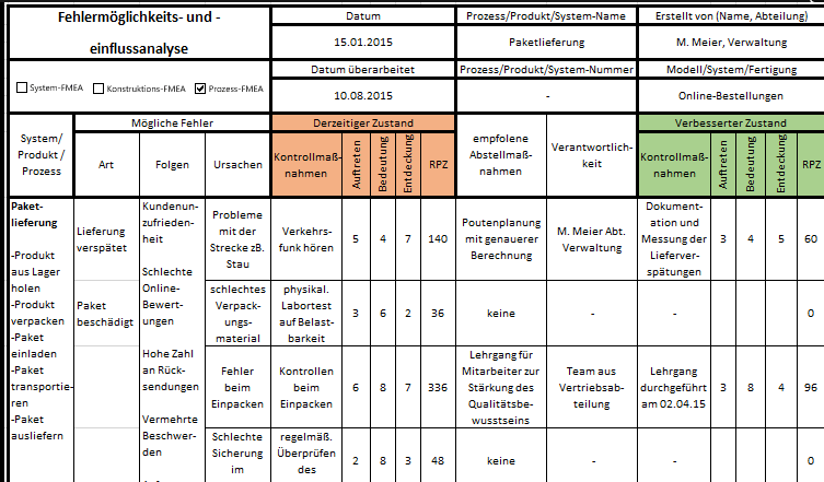

von Dirk K. (knobikocher)
Uwe B. schrieb:
> Es geht auch garnicht darum wie häufig sich E-Autobrände ereignen. Es
> geht darum daß diese Brände der Traktionsbatterien schwer in den Griff
> zu bekommen sind und u.U. in einer Tiefgarage oder auf einer Fähre
> dramatische Ereignisse auslösen können. Also nicht häufiger als bei
> Verbrennerautos aber deutlich gefährlicher.
Es geht sehr wohl um die Häufigkeit. Denn genau dies wird in einer FMEA
miteinander verknüpft. Auftreten (aka Eintrittswahrscheinlichkeit),
Bedeutung (Schwere, also wie groß ist der Schaden) und Entdeckung
(Wahrscheinlichkeit der Entdeckung des Fehlers). Sieh Bild FMEA.
Und für den sicher ergebenden Wert gibt es Limits.
https://axel-schroeder.de/fmea-fehler-fruehzeitig-erkennen-und-vermeiden/
Wieder das Beispiel fliegen: wenn es abstürzt ist der Schaden immens, da
eigentlich immer für alle tödlich. Trotzdem ist es weder verboten noch
besondere Vorsicht geboten. Einfach, weil die
Auftrittswahrscheinlichkeit für einen kritischen Fehler sehr gering ist
(z.B. durch redundante Systemauslegungen) und Fehler auch eine hohe
Entdeckungsquote haben.
