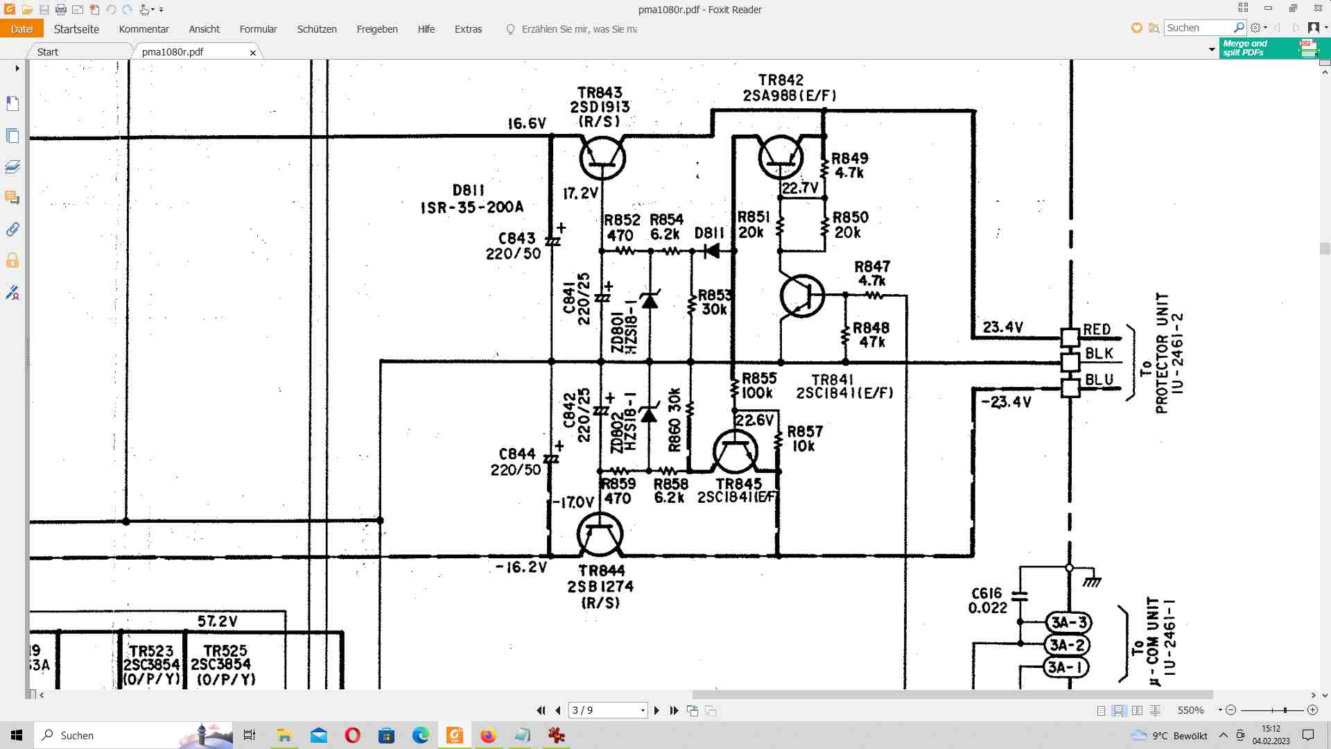

mir ist ein Denon PMA 1060 unter gekommen, dessen Funktion seiner
Endstufenschaltung ich ergründen wollte. Leider habe ich nur ein
Schaltbild zum ähnlich beworbenen PMA 1080R gefunden, der vermutlich
nicht exakt die gleiche Schaltung hat, aber zumindest das gleiche
Prinzip. Beide haben zwei Paare Endstufentransistoren aufgrund der hohen
Betriebsspannung, für die Differenzverstärker werden keine
Doppeltransistoren verwendet, sondern überall Einzeltransistoren und
Metallfilm-Widerstände.

Wenn ich das Schaltbild betrachte, ist schon mal nicht klar, welches
Poti den Ruhestrom einstellt ( vermutlich das obere 5k ), ob das zweite
Poti die Wirkungsstärke des Optokopplers einstellt und ob es eine
Offseteinstellung gibt, um am Ausgang 0V zu erhalten. Beim Onkyo war ein
DC-Servo verbaut, bei diesem hier nicht. Der hier scheint das nicht zu
brauchen. Der Vbe-multiplier ist am Kühlkörper direkt dran. Es fällt im
Schaltbild auf, daß alle Differenzverstärker-Stufen keine
Präzisionsstromquelle haben, sondern nur über jeweils einen Widerstand
an die Betriebsspannung gekoppelt werden.

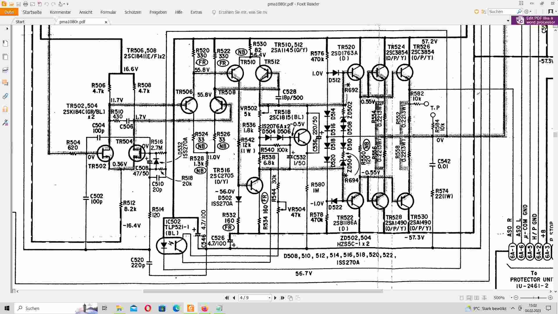

Kern der ganzen Spielerei wird wohl die Schaltung mit den vier OPVs
sein, die links über R401 und R402 die NF-Signale der Endstufeneingänge
bekommt, IC 401/1 scheint eine virtuelle Masse zu generieren, IC402/1
invertiert das summierte Mono-Signal, IC401/2 verstärkt invertiert für
den Spitzenwertdetektor, wobei dessen Wirkung links über den
nichtinvertierenden IC402/2 mit Zeitkonstante T1 auf den TR402 geht und
rechts auf den TR401 mit Zeitkonstante T2 geht. TR402 gibt den beiden
Optokopplern Strom über die 5k6-Widerstände, TR401 schaltet ihn ab. So
ergeben sich anscheinend die drei Stufen, von denen im Prospekt die Rede
ist. Mit dem Poti am Optokoppler soll man anscheindend die Wirkung
einstellen können. Anleitung dazu habe ich keine.

> Vielleicht hat jemand Ideen dazu, würde mich über Antworten freuen.
Du Funktion siehst du doch einfach in der Schaltung. Ueber den
Optokoppler
wird der Ruhestrom vergroessert indem man einen Widerstand parallel
schaltet.

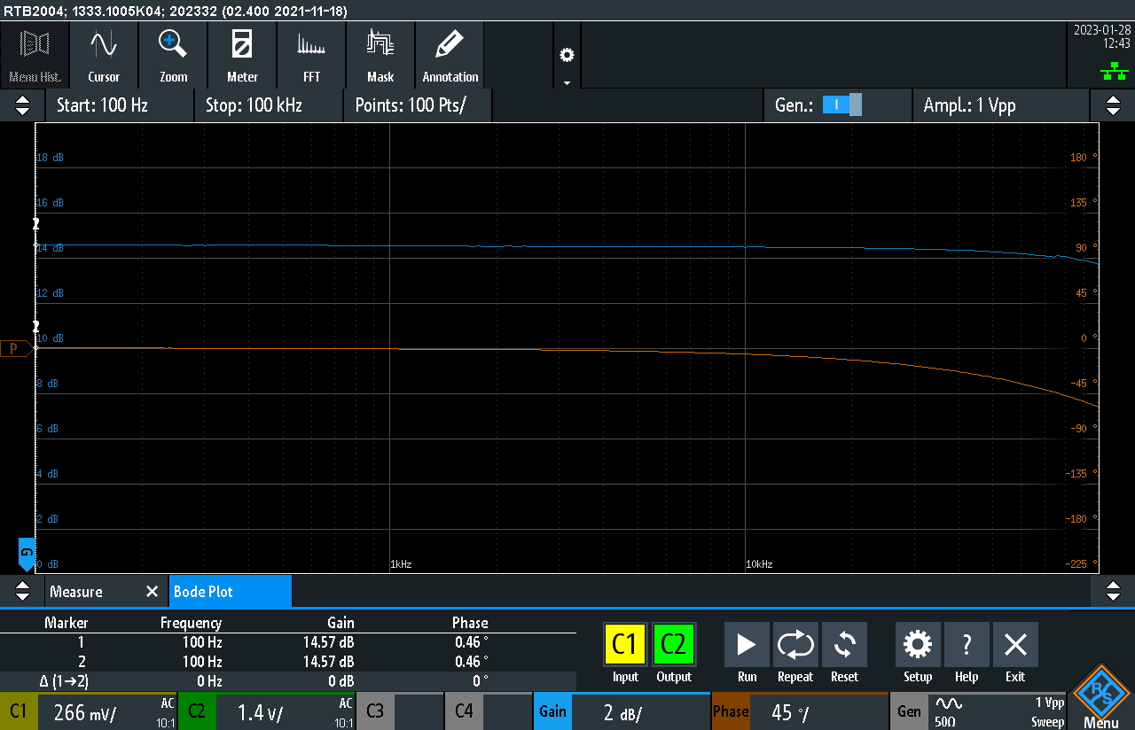

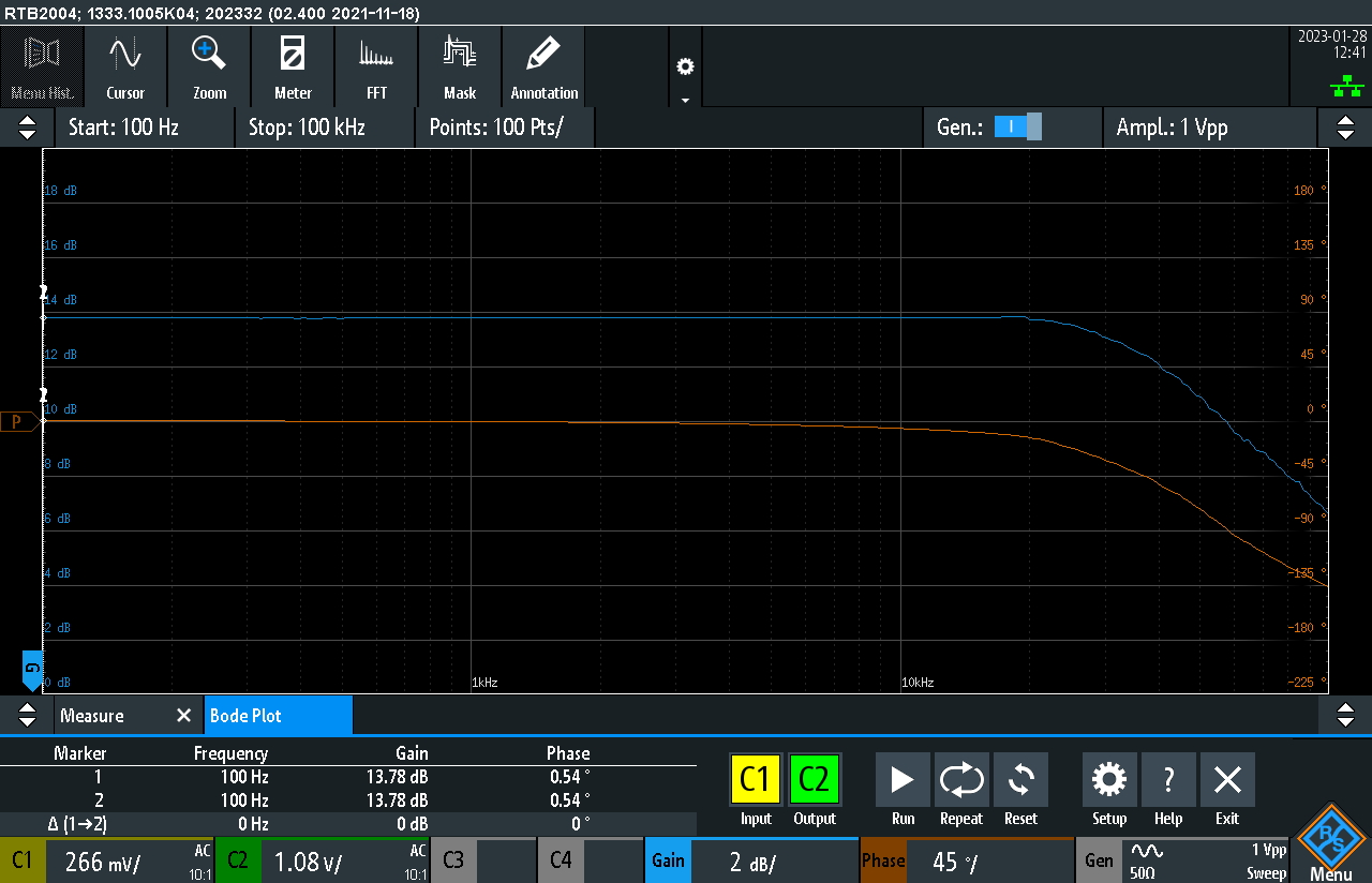

Ich hab dann mal den Frequenzgang aufgenommen. Jede Messung fuer sich
sicher okay, aber man fragt sich wieso sind die Kanaele unterschiedlch?
Dann hab ich mir mal einen Sinus angeschaut. Sah super aus. Ich kucke da
so 1min drauf und sinne ueber die Welt, nach als der Sinus ploetzlich
anfaeng zu zucken. Die Amplitude aendert sich immer fuer eine 1/10s oder
weniger. Oh...

p.s: So ein Bodeplotter ist schon cool, ich zeig euch mal lieber nicht
wie das Signal aussieht wenn so ein Verstaerker nicht auf "direkt"
steht.

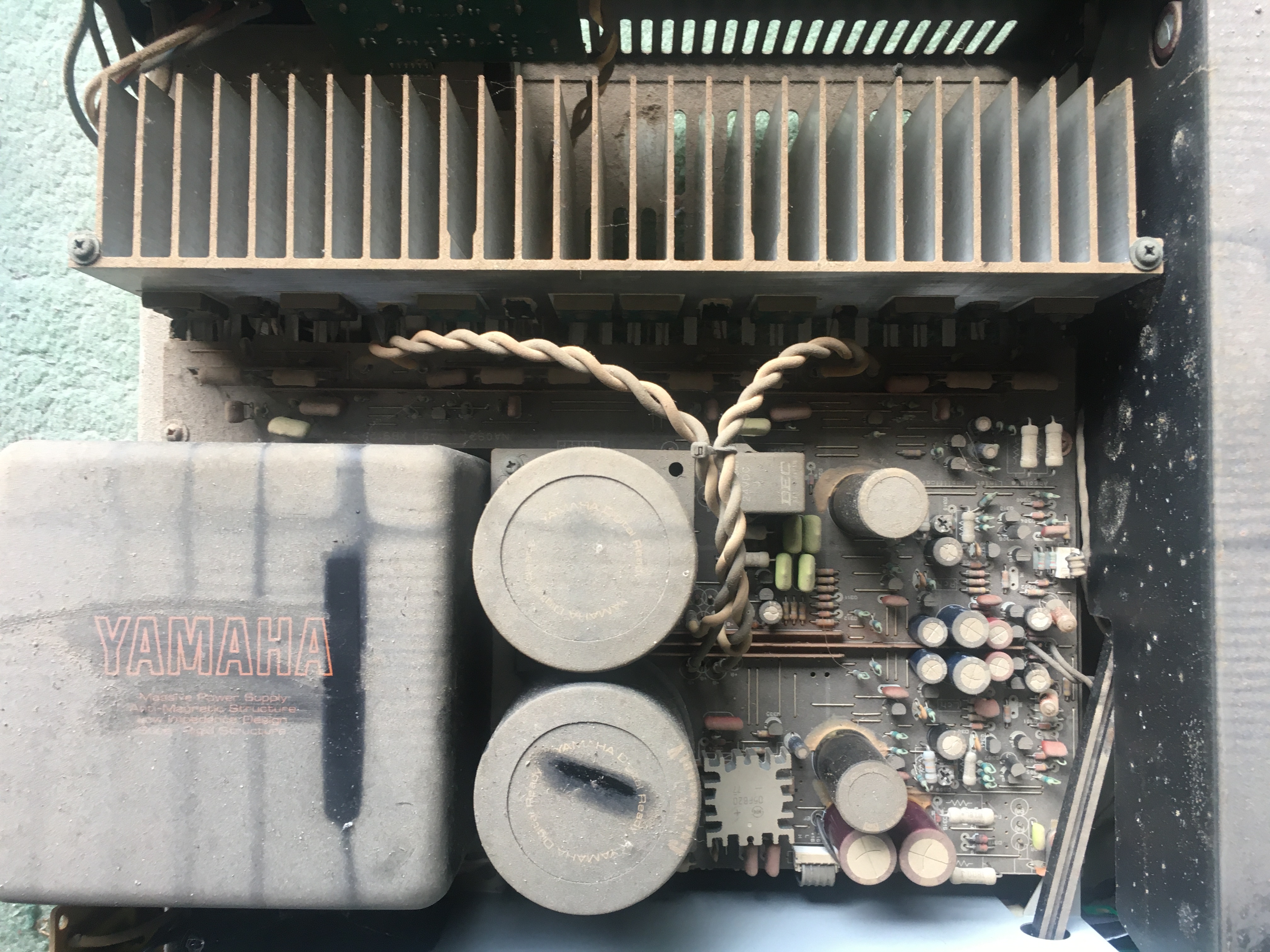

Ich habe im letzten Sommer einen Yamaha AX 900 gereinigt, Siebelkos
formiert, einen weiteren Elko ausgetauscht. Das Gerät ist vermutlich
Jahre nicht betrieben worden.
Bis auf zwei kratzende Potis (Bass, Loudness) funktioniert alles. Der
Verstärker und die Potis waren schon Thema in diesem Forum, noch habe
ich mich an die Potis nicht rangemacht und bin weiterhin für Vorschläge
offen. Es sind offensichtlich Potis von ALPS, weiß aber nicht, ob und wo
ich sie bekommen könnte. Spray erscheint mir eher als eine Notlösung...
Vorschläge sind weiterhin sehr willkommen.
