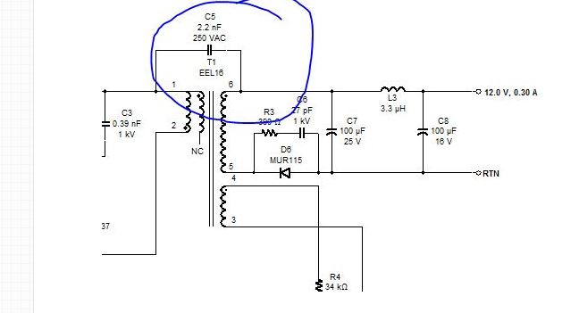

Ich habe mir eine einfache Box gebaut, die verschiedene Spannungen - was
mein Alltag so hergibt - zur Verfügung stellt. (Blockschaltbild)
Jetzt habe ich ein kleines Problem: "Es kribbelt, wenn man Kontakt mit
einem Ausgang bekommt.
Ich messe zwischen DC Niedervolt und Erde je nach Ausgang zwischen 40µA
und 140µA. (Direkt mit dem Multimeter im µA Bereich)

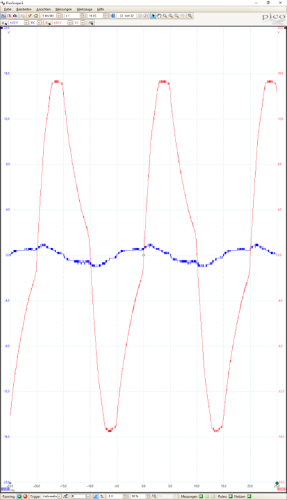

Die WechselSpannung, die ich dort mit dem Oszilloskop messen kann liegt
zwischen 8Vss und 160Vss.
Ich verwende AC/DC Wandler von Meanwell (s. Datenblatt), mit isolation
class II.
Ich bin, nach Recherche, davon ausgegangen, dass isolation class II =
Schutzklasse 2, also Schutzisoliert ist. Auch dem Schaltbild im
Datenblatt nach habe ich entnommen, das EIN- und Ausgang der AC/DC
Wandler getrennt sind.
Also drüfte kein Problem mit Berührung an der Sekundärseite sein.
Einen Widerstand od. eine Verbindung zwischen PE und jedem beliebigen
Anschluss kann ich nicht feststellen.
Meine Fragen:
1) ist meine Annahme richtig: isolation class = Schutzklasse
2) Wie kann ein solches Verhalten zu stande kommen (mögliche
Fehlerursachen)

Zusatzfrage: darf sich ein solchen Netzteil (IRM intern)
"schutzisoliert" nennen?
Danke auch den beiden Beiträge
von LDR (Gast)
Ja.
von olaf (Gast)
> Ja.
Aber mir kommen die 250V an C5 etwas wenig vor. Bei mir steht
da normalerweise 2000 oder 4000.
Olaf
von LDR (Gast)
Auf dem Y-Kondensator wohl kaum, in seinem Datenblatt schon.
von Alfred B. (alfred_b979)
Peter S. schrieb:
LDR schrieb:
Anders gesagt:
Auf dem Schaltplan fehlt leider völlig die Kennzeichnung
als Entstör-C (in diesem Fall Y [bzw. genauer: Y2, 5kV]).
Irgendein für 250VAC (und beispielsweise 400...600VDC)
spezifizierter FolKo oder auch KerKo darf hier aber NICHT
verwendet werden - auch wenn es eben nicht dabei steht.
Und im Datenblatt des "richtigen" (= hierfür tauglichen)
Y-Entstör-Kondensators stünden einige Dinge mehr, siehe:
https://de.wikipedia.org/wiki/Entstörkondensator#Klassifizierung
