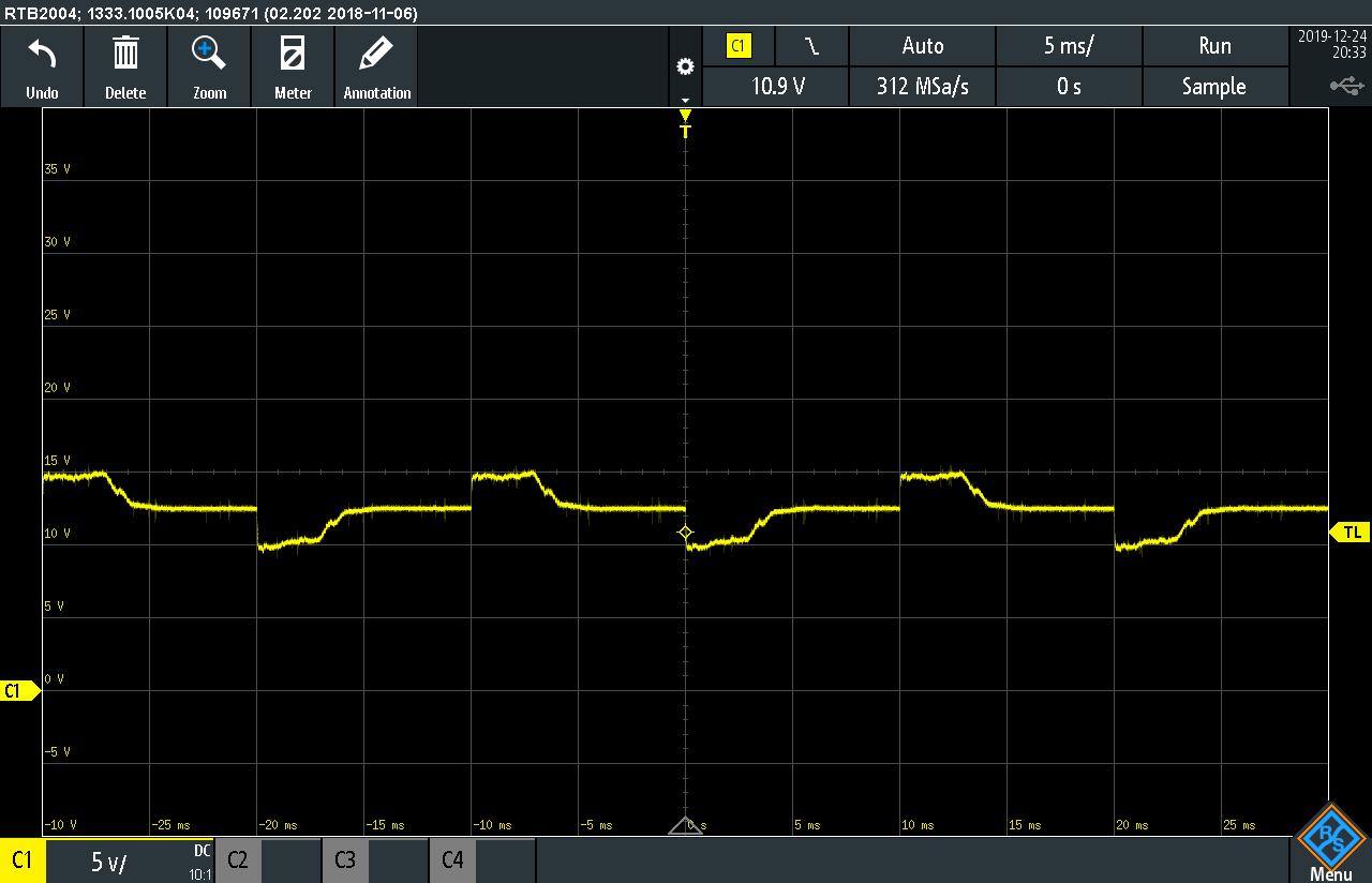

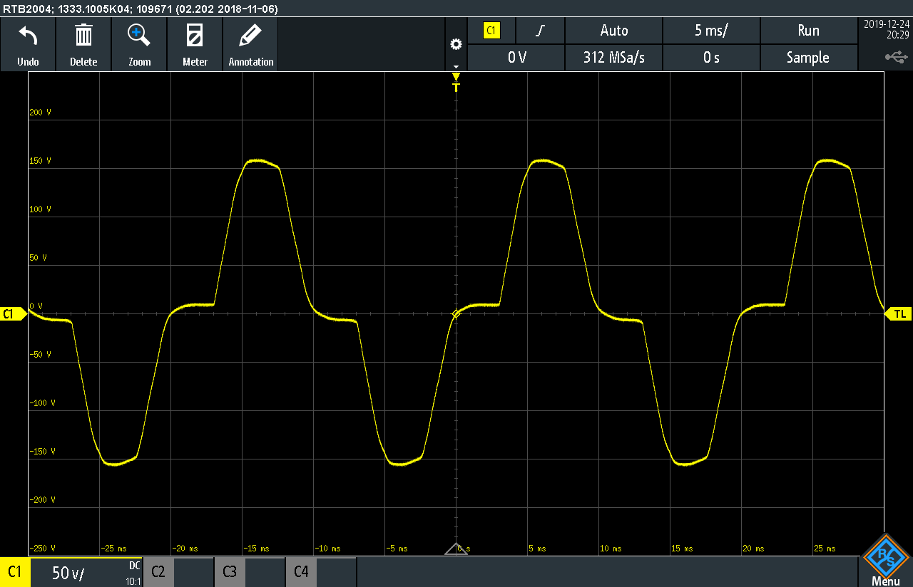

Ich habe mir das nun mit dem Oszilloskop angeschaut. Im Leerlauf liegen
zwischen GND und V+ ca. +/- 160V mit 50 Hz. Sobald ich als Last einen
10k Ohm Widerstand dranhänge, verschwindet der Effekt und es stellt sich
eine Spannung zwischen 10V und 15V ein.

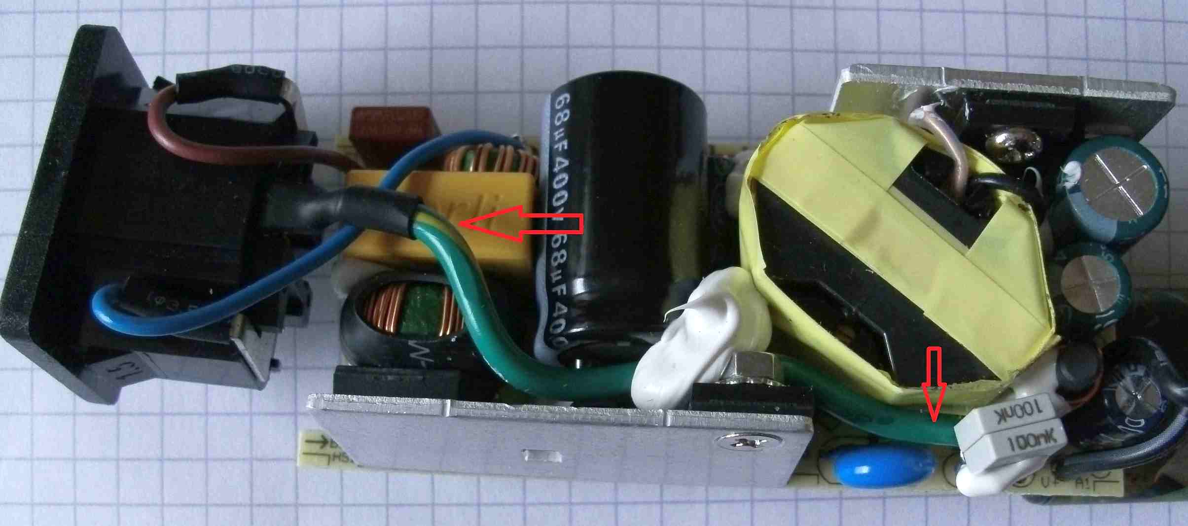

#6084893
Das Netzteil wird ein Schutzklasse 2 Netzteil ohne Schutzleiter sein.
Der Minuspol wird zur Entstörung mit 2 Y-Kondensatoren mit L und N
verbunden. Die Kondensatoren bilden einen kapazitiven Spannungsteiler,
der dann zu den 160Vp bzw 115V RMS (230V/2) gegen Erde führt.
Der Ableitstrom ist zwar spürbar, aber ungefährlich.

#6085114
die leidige Problematik, einerseits Störungen des Zwischenkreises über
die Windungskapazitäten des Ferrittrafos, die sich bei der
Schaltfrequenz im kHz-Bereich natürlich stärker auswirken als bei reinen
50Hz bzw 100 Hz nach Gleichrichtung, zu deckeln, andererseits die
"Brummschleifen" oder Erdschleifen dabei zu vermeiden.
Beitrag "Re: Netzteil Elektromagnetische Strahlung"
und folgende Seiten
OK. Kitzeln wegbekommen -Schutzerdeanschluss nötig.
Dann taucht aber Problem mit Mehrfachverbindungen der angeschlossenen
Geräte über den PE-Anschluss auf. Also "brummt" es wieder, aber aus
einem anderen Grund.
Habe experimentiert:
Einfach den PE mit 0,22  µF an den "Erdungspunkt" des SNTs anschließen.
Dann reduziert sich die Störspannung von ca. 150 V auf etwa 5 V.
Ist zwar noch nicht ganz fort, aber ein möglicher Lösungsweg.
ciao
gustav

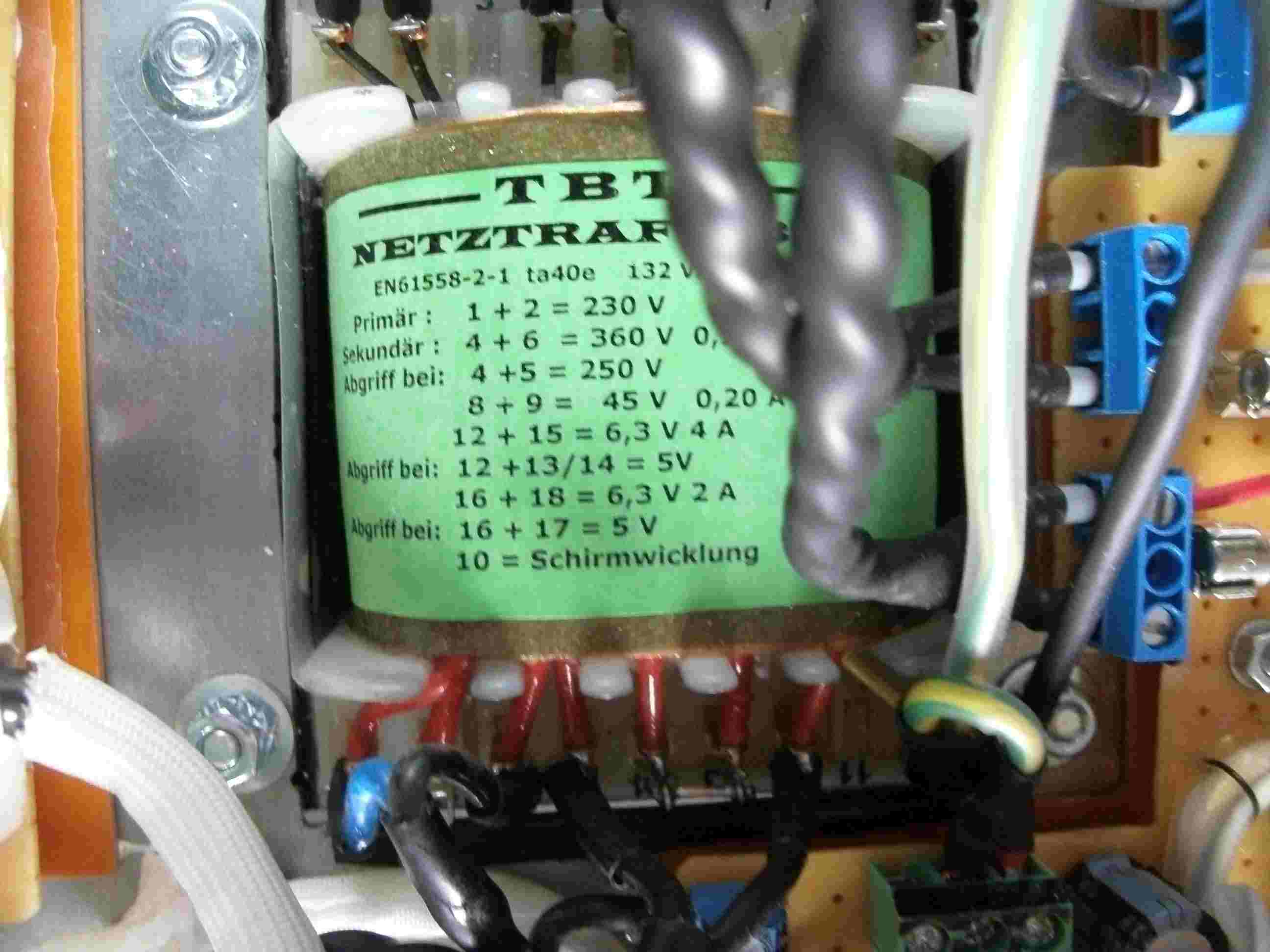

P.S.: Nicht umsonst hat der Röhrenverstärker-Netztrafo eine
Schirmwicklung zwischen Primär- und Sekundärwicklungen. Diese habe ich
mit PE verbunden. Chassis (noch!) nicht (sollte aber nach Vorschrift).
Trotz 360 V Sekundärspannung kitzelt nichts...

am Trafo ist's auch "hart" an PE. Sonst hängt die Schirmwicklung in der
Luft, was wohl nicht Sinn der Sache ist. Hab' sogar Trafos mit zwei
Schirmwicklungen gesehen. Einmal an PE und einmal an Schaltungs-GND.
Also liegt es doch an der Qualität der SNTs. Und die ist eben nicht bei
allen Geräten auf dem Markt gleich gut. Die "meisten Wandwarzen" haben
diese Schirme nicht. Höchstens ein Kupferfolie drum.
Die Störungen beim Netzteil im Bild waren sogar so groß, dass das Radio
damit Empfangsstörungen hatte. Mit Trafonetzteil lief es dann
einwandfrei.
ciao
gustav

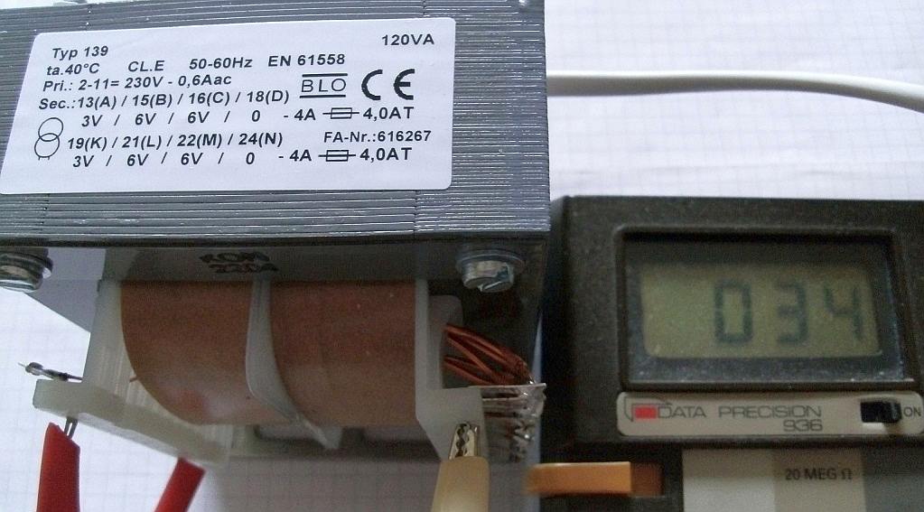

#6086788
W.S. schrieb:
> Hä? Ein Schirm zwischen primär und sekundär kann nur dann an PE gelegt
> werden, wenn PE auch vorhanden ist.
habe nochmal den Ableitstrom nachgemessen.
Also, Schutzwicklung des Netztrafos im Bild an Schutzerde Lichtnetz.
https://www.mikrocontroller.net/attachment/439716/Netztrafo_PE_.jpg
Ableitstrom vom Chassis, das nur Kontakt mit dem Kern des Trafos über
die Befestigungsschrauben hat. Also Schutzwicklung nicht an Chassis aber
an PE.
ca. 0,01 mA
Bei beiden Steckerpolungen.
Bei zusätzlicher "Erdung" des Chassis an PE.
Ableitstrom:
0 mA
Es ist Vorschrift, die berührbaren Metallteile, die nicht zum
Betriebsstromkreis gehören und im Fehlerfalle und so weiter .... mit PE
zu verbinden. SKI.
Oder das Chassis bekommt noch ein Holzgehäuse und die Schrauben sind aus
Plastik. Dann ist es wieder SKII.
Und wenn ich die Röhren anfasse, verbrenne ich mir die Finger. Für sowas
gibt es auch Schutzklassen?
ciao
gustav

Denn:
Trafos m i t Schutzwicklung liefern ebenfalls Berührungsspannungen,
je nach Beschaltung.
Auch Zweikammer-Wicklungs-Trafos bilden da keine Ausnahme.
ciao
