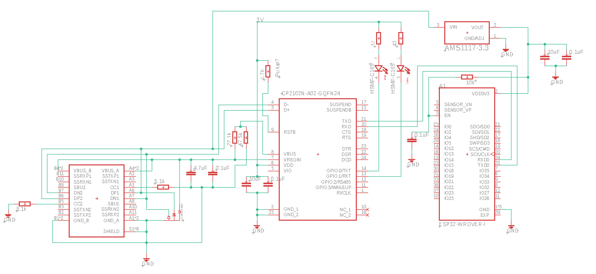

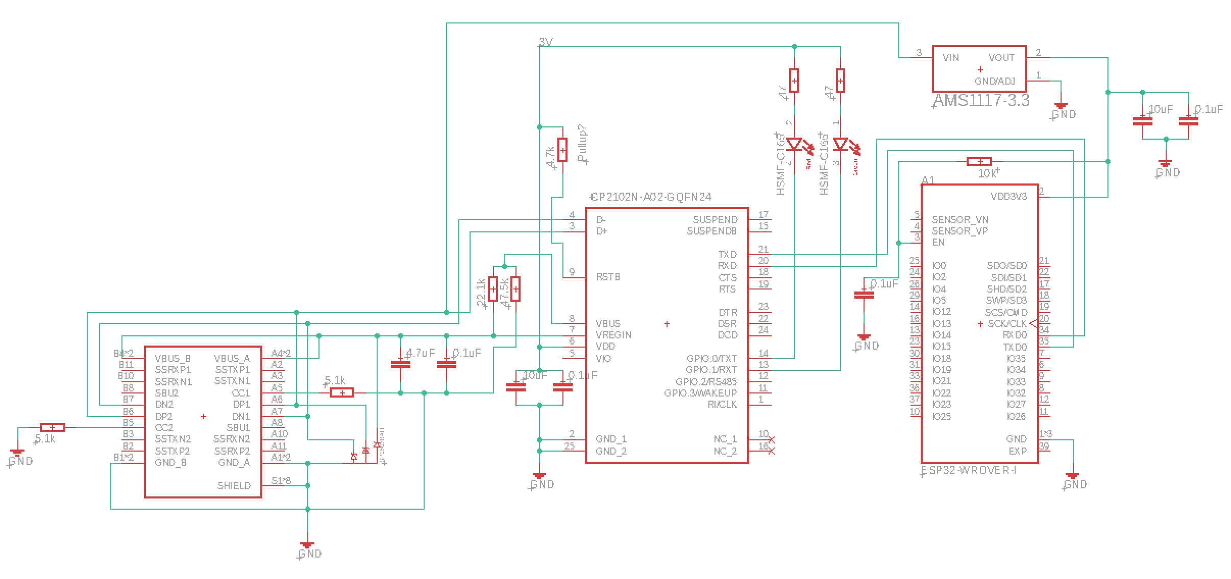

Hallo Community,
bin aktuell an einem kleinen Projekt, wo ich einen USB-C Anschluss an
einen ESP32-WROOM-32 verbauen will. Nun habe ich, wie im Anhang, die
erste Schaltung gezeichnet, wobei ich als USB-UART einen CP2102N
verwenden will (bessere Driver, etc). Da ich einen vertikal eingebauten
USB-C Anschluss verbauen will, finde ich leider nur Anschlüsse, welche
24Pins besitzen. Laut dem Datenblatt des CP2102N, muss nur der VBUS, D+,
D-, GND verbunden werden. Spannungsversorgung erfolgt über den BUS.
Nun folgende Fragen:
1. Gibt es irgendwelche Probleme, die beim Verbau eines USB-C mit 24
Pins auftreten können?
2. Soweit ich das verstanden habe, reicht es, nur die Pins auf der A
oder B-Seite des USB-C Anschluss zu verbinden. Stimmt das?
3. Gibt es sonst irgendwelche Dinge zu beachten bezüglich Schirmung,
etc? Bin leider mehr in der Softwareentwicklung unterwegs und habe daher
keine allzu hohe Erfahrung in der Entwicklung dieser Schaltungen.
4. Sieht die Schaltung wie aktuell gezeichnet, brauchbar aus um im
nächsten Step. auf den ESP weiterzugehen?
5. Gibt es beim Package einen Unterschied zwischen der GQFN20R bzw. 24
oder 28 Pins? Bei den kommerziellen Boards findet man meist den GQFN24R.
Unterscheidet sich dieser neben weiteren Pins, die für meinen Fall nicht
unbedingt benötigt werden? Ich hätte den mit 20Pins verwendet.
Wäre sehr über konstruktives Feedback dankbar!
Lg
Andreas
von Bob E. (embedded_bob)
1. Nein gibt es nicht..
2. Dann kannst du das USB-C Kabel nicht "verkehrt" anschließen. Was
meiner Meinung nach eines der Hauptargumente für USB-C ist. Also beide
Seiten anschließen
3. Die Datenleitungen sind differentiell auszulegen.
4. Sieht soweit gut aus. Verbinde das Shield noch mit Masse,

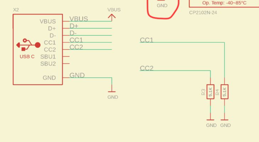

von Christian R. (supachris)
Es fehlen noch die beiden Widerstände an den CC Leitungen, ohne die wird
das nix. Jeweils 5,1k von CC1 und CC2 nach Masse. Die 2.0 Datenleitungen
der beiden Richtungen solltest du direkt am Stecker auf deiner Platine
verbinden.
von Falk B. (falk)
Man muss den halt löten können, ist je nach Ausführung schon recht
fummelig.
Der Shield sollte auf Masse angeschlossen werden.
Step by Step, uuuuhhh Babeeee . . .
Früher hieß das Schritt.
Und du brauchst keine E96 Präzisionswiderstände. 22k und 47k reichen
locker.
Als ESD-Schutz empfehle ich den USBLC6, klein, fein, preiswert.

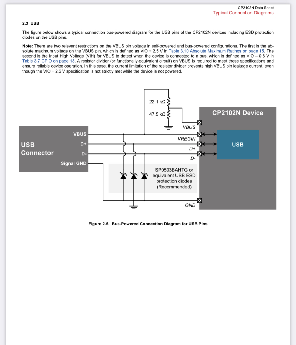

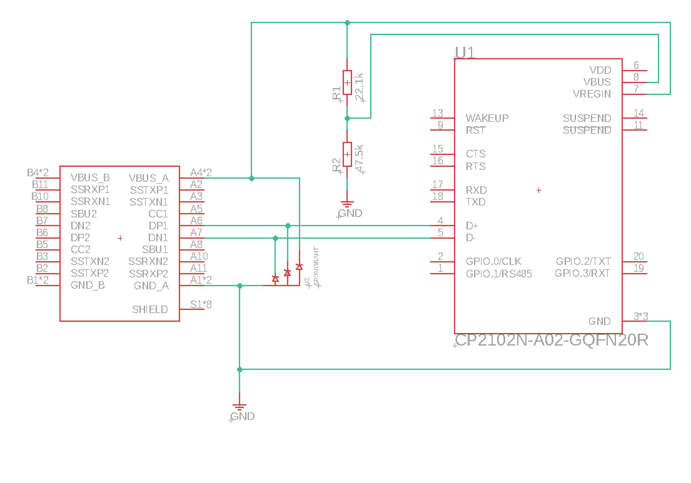

> locker.
Ich nehme da immer das, von dem meine Datenbank sagt, dass es bereits
vorrätig ist. ;-) Das kann auch mal E96 sein …
Aaaber: der Spannungsteiler ist sowieso Kokolorus.
"Note 1 : For self-powered systems where VDD or REGIN may be unpowered
when VBUS is connected to 5 V, a resistor divider (or
functionally-equivalent circuit) on VBUS is required to meet the
absolute maximum voltage on VBUS specification in the Electrical
Characteristics section."
Das Gerät hier ist nicht self-powered, sondern bus-powered. Da schreibt
das Datenblatt überall eine direkte Verbindung zu Vbus vor.
Außerdem fehlen sämtliche Abblock-Kondensatoren sowie die beiden
empfohlenen Pullwiderstände; siehe Bild 5 im Datenblatt.

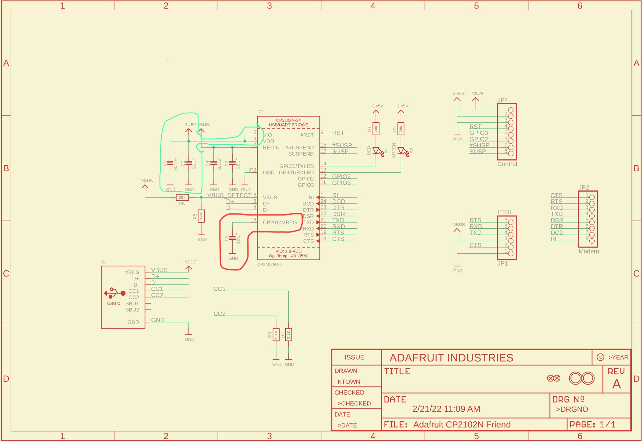

von Andreas Pichler (Gast)
Danke für das konstruktive und nette Feedback.
Ich werde mal den Schaltplan soweit fertig zeichnen und dieses Schemata
von Adafruit übernehmen. Der 3,45V Pfad (grün eingezeichnet) sollte hier
nicht unbedingt nötig sein oder? Ist dieser für eine externe
Stromversorgung?
Wisst ihr eventuell, wofür der rot eingezeichnete Kondensator gut ist?
Aja und das USB-UART kommt vielleicht später irgendwann weg, zurzeit
will ich ihn aber flashen können, ohne das Gehäuse jedes Mal auseinander
nehmen zu müssen 😃
Lg
von Falk B. (falk)
JAIN! Gewöhn dir nicht dem Hipster-Müll mit den Labels an! Zeichne
direkt verbundene Signale!
Oder.
> Stromversorgung?
Nö, er vesorgt den IC und dessen IO.
Für den internen Spannungsregler. Den kann man NICHT weglassen.
> nehmen zu müssen 😃
Dann leg einfach RX, TX und GND auf einen Stecker und schließ dort ein
fertiges USB-UART Kabel an.

> Spannungsversorgung geht ja auch über VBus,
> nicht wahr?
Nein. Der Chip braucht 3,0 bis 3,6 V – auch das steht im Datenblatt.
Man kann ihn von Vbus versorgen, aber eben genau so, wie da geschrieben:
indem man den internen 3,3-V-Regler benutzt. Kapitel 10 im Datenblatt.
Ich habe mir das Datenblatt ja gelesen, jedoch ist mir der Unterschied
zwischen self-powered und Bus-powered nicht 100% klar, da eben die Bus
powered Version im Datenblatt den Vregin Pin verwendet, jedoch auch den
vbus über den Spannungsteiler. Der self-powered verwendet hier nur den
vbus eingang..
Sobald ich den Unterschied von Vregin und Vbus verstanden habe, würde
ich die Schaltung wsl verstehen 😅
Tabelle 9
Den Spannungsteiler gibt's übrigens nur bei self-powered
Konfigurationen. Er soll lediglich sicherstellen, dass der Vbus-Eingang
dann keinen Strom aus der angelegten Busspannung vom USB ziehen kann,
wenn die Eigenversorgung (self-powered!) gerade nicht anliegt.

Laut dem angehängten Bild, sollte auch ein Spannungsteiler bei der
Bus-powered Version verwendet werden? Ist der also überfällig?

Keine Ahnung, was für ein Datenblatt das ist.
Ich habe das von Silabs genommen:
https://www.silabs.com/documents/public/data-sheets/CP2102-9.pdf
Der Spannungsteiler wird bei bus-powered nicht stören, aber er nützt
dort auch nicht viel.

Soo, habe jetzt den Schaltplan wieder ein Stück weiter gezeichnet. Was
sagt ihr hierzu?
Bezüglich des Datenblatts.. ich habe das 2102N genommen, du glaube ich
das vom älteren 2102, was jedoch gerade bezüglich des Voltage Regulator
viel besser beschrieben zu sein scheint.
https://www.mouser.com/datasheet/2/368/cp2102n_datasheet-1634912.pdf
Dieses hab ich genommen.
Habt ihr zu meiner Schaltung noch irgendwelche Verbesserungsvorschläge?
Habe die Abblockkondensatoren nun so geschalten, wie sie im Datenblatt
des CP2102n als auch des ESP32-Wroom-32 gezeigt werden. Wie siehts hier
mit dem Pullup aus? Ist dieser so richtig verschalten?
Ich glaube die zwei Taster für den Reset und Boot fehlen mir auch noch..
Freue mich auf euer Feedback! :)
Lg und Danke vorab!
Andreas
von Harald A. (embedded)
RXD/TXD sind nicht gekreuzt, soll das so?

von Andreas P. (andreas_p296)
So besser? :D
Und dann ist es beim 1117 doch so, dass der 22uF als Minimum benötigt,
dazu noch in einem gewissen ESR-Bereich. D.h. ein keramischer
Kondensator würde einen Serienwiderstand erfordern.

von Falk B. (falk)
Andreas P. schrieb:
> So besser? :D
Nö. Dein Spannungsregler ist am Eingang falsch angeschlossen. Der soll
sicher NICHT an eine Datenleitung, Eher an VBUS! VIO muss auch
angeschlossen sein!
Und wenn man das Ganze etwas entzerrt kann man auch die Leitungen und
Widerstände ohne Krampf und Dutzend Knicke zeichnen.
Schaltplan richtig zeichnen
RST vom CP2102 soll per Pull-up nach VIO gezogen werden. Was ist
überhaupt mit VIO? Bleibt der offen? Habe das Datenblatt nur grob
überflogen, ggf. nochmal einen Referenzschaltplan gegenprüfen.
Ups, ja der sollt natürlich an Vbus, hab wohl die falsche Linie
erwischt. Danke für den Hinweis! 😅
Wenn du schon einen eigenen 3,3-V-Regler hast, kannst du auch gleich den
CP2102 daraus mit versorgen. Dann musst du dessen internen Regler nicht
nehmen.
Darüber habe ich heute schon nachgedacht.. bzw eher ob der VDD vom
CP2102, der ja 3V bereitstellt, verwendet werden kann um den ESP zu
versorgen. Hat aber bisschen zu wenig Spannung, weswegen ich dann den
externen Regler verbaut habe. Spricht da irgendetwas dagegen, den
internen Regler zu verwenden, wenn dieser schon bereitgestellt ist?
Lg
von Falk B. (falk)
Und zu wenig Strom.
Nein.
Ja das mit dem Strom habe ich auch fast befürchtet, habe aber auf die
schnelle nix dazu im Datenblatt gefunden 😅
Das mit dem Tantal am 1117 muss ich auch nochmal checken..
von Falk B. (falk)
Diese internen Regler liefern meist um die 50mA nach außen, das ist für
den ESP vermutlich zu wenig, vor allem wenn der per WLAN sendet.
Tu das, sonst schwingt das Ding.

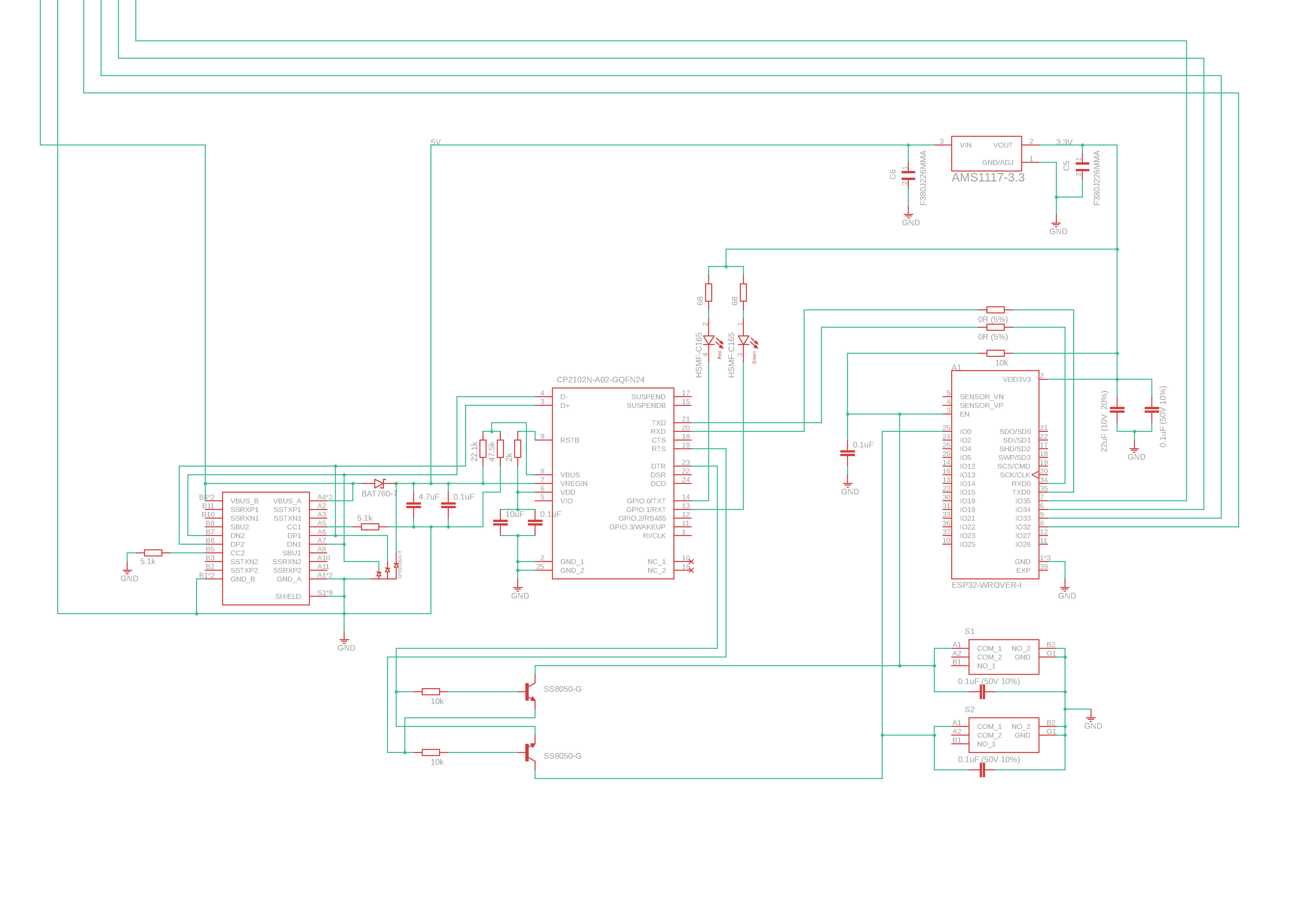

Mein aktueller finaler Schaltplan sieht nun so aus. Hat vielleicht noch
jemand Verbesserungsvorschläge oder Tipps zur Verbesserung bzw. ob die
Schaltung irgendwo unnötige Abblockkondensatoren etc. enthält?
Wäre über paar Empfehlungen oder Tipps nochmal sehr dankbar! :)
