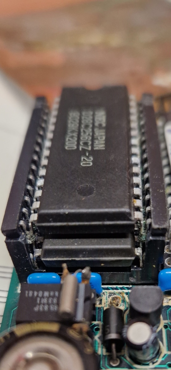

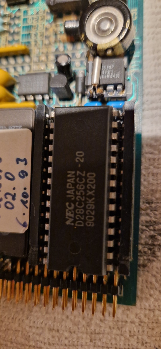

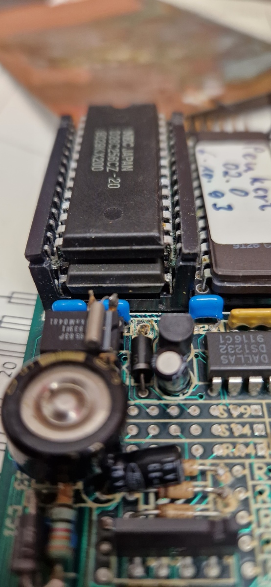

Hallo , ich suche so einen seltsamen IC Sockel .
Das Problem besteht darin das die Kontakte oxidiert sind . Die Beine von
den ICs habe ich schon sauber bemacht aber der Sockel ist so blöd
gemacht das keine Möglichkeit besteht die zu reinigen .
Aber so einen seltsamen Sockel hab ich noch nicht gesehen .
Oder hat jemand noch eine Idee das Kontakt Problem zu lösen ?
Mit Reinigungsspray und Kontaktspray habe ich schon versucht .
Bemerkbar macht sich das Kontakt Problem das die Steuerung nicht an geht
oder im Display nur komische Zeichen angezeigt werden. Mann muss dann
immer wieder mal am IC etwas wackeln .
Besten Dank

Ist das vielleicht ein Null-Kraft Sockel (Zero Force Socket) mit
verstecktem Hebel?
von Sylvio J. (djsylvio)
Ich glaub nicht . Hab das Bild noch mal ein bisschen vergrößert.

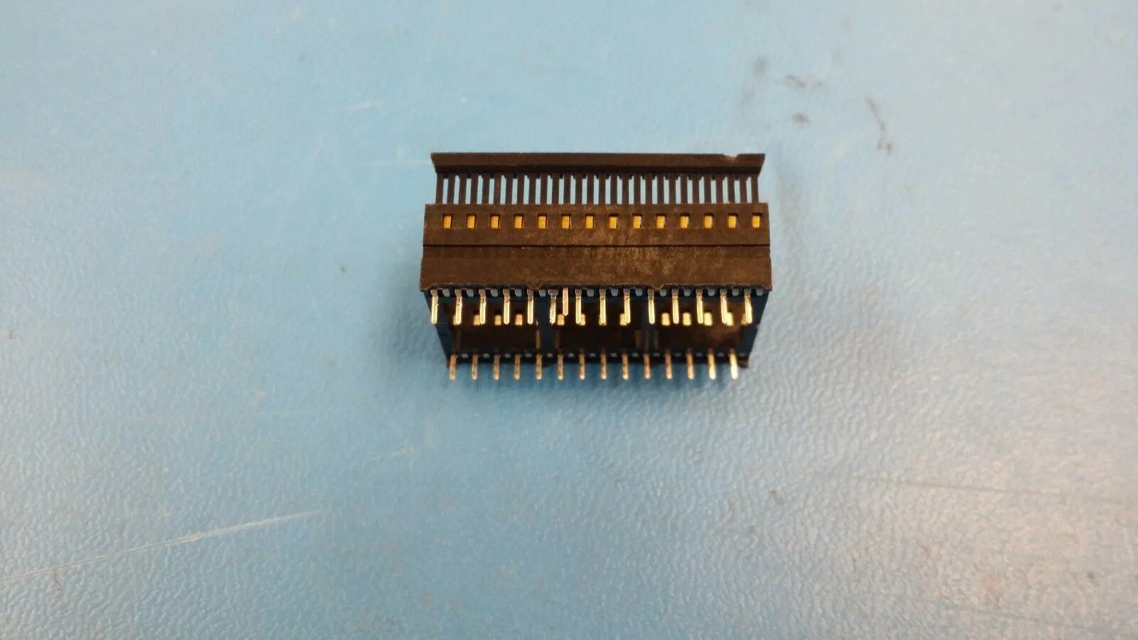

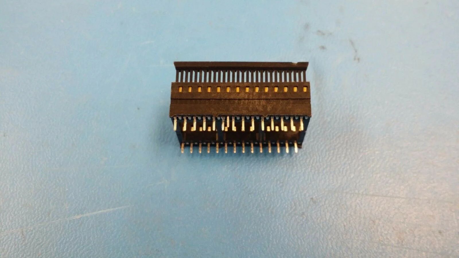

von slartibartfass (Gast)
Sieht so aus, als ob dort 2 Speicherbausteine übereinander sind und sich
den BUS teilen.
??? Sieht das so ähnlich aus?
https://specialtypartsinc.com/products/5-pcs-t-b-ansley-pds-28-20-connectors-ic-sockets-28-dip-piggy-back
Ja die Bausteine sind übereinander .
Der Link mit dem Sockel müsste passen .
Jetzt weiß ich wenigstens nach was ich suchen muss . Mal sehen ob ich
was in Deutschland finde .
Besten Dank für die Hilfe

von Max M. (jens2001)
Jörg R. schrieb:
> Das sieht irgendwie gebastelt aus.
Ne, das sind ganz normale Doppelstockfassungen. Alle Pins sind
durchverbunden, nur -CS ist separat rausgeführt.

Du kannst die beiden seitlichen Laschen nach oben ziehen. Vorsichtig.
Ggf. etwas wd40 dazu, wennst eh reinigen willst…
