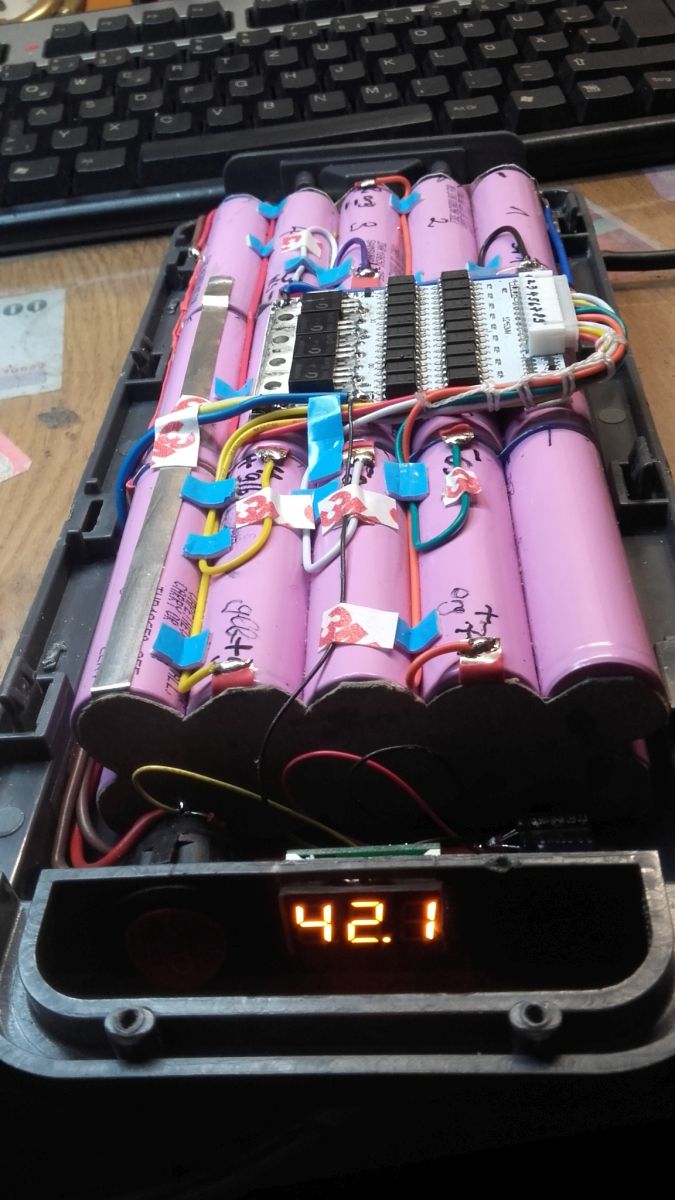

von Wolfgang H. (ellobo)
Hallo Forum könnt ihr einem alten Zausel  etwas helfen ? DANKE
Ich stehe vor dem Problem in einem EBike Akku max. 42V  eine zweite
Spannung  ca. 24V (unkritisch) zu erzeugen max. 20mA für ein Mini
Panelvoltmeter.
Könnte ich da ganz einfach  einen L 7815 verwenden ? Halten diese
Festspannungsregler  meine Eingangsspannung aus?

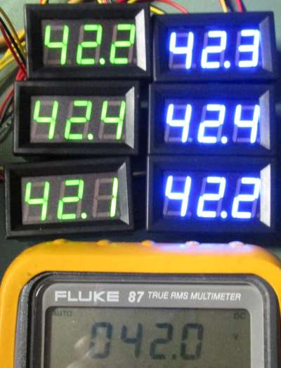

Oh das ging aber schnell D A N K E !!!!
Hintergrund meiner Anfrage ist der das ich L7815 habe. Mit seinen 3
"Beinen"
kommt er mir platzmäßig auch entgegen.
Meine Minipanelvoltmeter arbeiten bis max 30V  Speisespannung also
brauche ich eine niedrigere. Hab ausprobiert,  geb ich auf Schwarz und
Rot also + und - die 15V Speisespannung und den gelben Messeingang auf
die zu messende
wird 42,1 V angezeigt. So wie ich es möchte. Die Frage ist nur ob der L
7815
mit meinen 42V klarkommt.

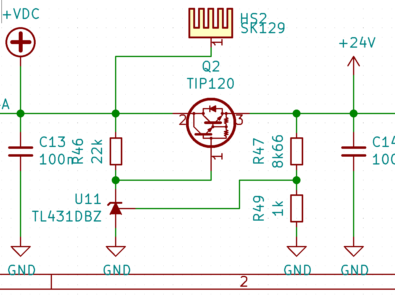

von Niemand (Gast)
von (prx) A. K. (prx)

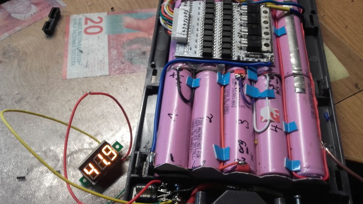

So der Alte hat nun die Bastelkiste umgekippt und LM 7824 waren auch
drinn.
Hab das mal provisorisch eingelötet.
Kein Knall und Rauch und 24V am Out Bein. Was ich noch nicht hab C von
IN und Out nach Masse. Wie sollten die sein? 3,3µ /50V hätte ich.
Könnte ich das so lassen ?
Die Ausgangsspannung für Versorgung  ist unkritisch sollte aber unter
30V
liegen.
Übrigens allzuoft bastelt der Alte nicht mehr vor 30Jahren war das
anders.

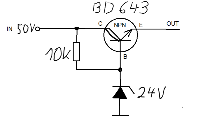

von Michael M. (Firma: Autotronic) (michael_metzer)
(prx) A. K. schrieb:
> das sofort mit Bordmitteln hin zu bekommen, statt etwas bestellen zu
> müssen
Dann geht auch eine normale 24V Z-Diode mit Transistor. Für 20mA muss es
noch nicht einmal ein Darlington-Transistor sein.
So Ich bin nun fertig und es funktioniert.
Übrigens die Akkupacks baue ich auch. 30Stck Liion Akkus 3paralell und
10Packs in Reihe. Kapazität  11,2Ah im Gegensatz zum Alten Originalen
der nichtmal BMS hatte und nur 6,6Ah.
Sollte ich vor den IN des 7824 noch ZDiode machen evt. 5V?
Wieviel vertragt denn der 7824 nun? Kann da nicht finden,62V wirklich ?

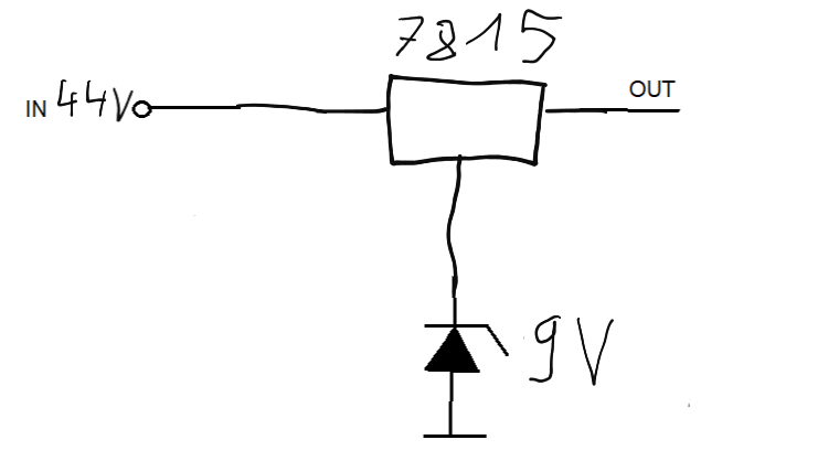

Michael B. schrieb:
> LIEST hier eigentlich niemand die Beiträge ?
Das ist wohl ein Missverständnis. Hier wurden zwei verschiedene Lösungen
angeboten. Ich mal das mal eben auf, damit man wieder weiß was, was ist.
Bei dieser Lösung darf die Eingangsspannung zwischen 27V und 44V
schwanken. Voraussetzung ist, dass der 7815 eine Eingangsspannung von
35V verträgt.
von LDR (Gast)
> 35V verträgt.
Der müsste allerdings 44V vertragen, nicht nur 35V.
35V genügen schon, denn die zusätzlichen 9V sieht der ja gar nicht. 😅
Doch, die sieht der im Einschaltmoment ganz deutlich. Da sind am Ausgang
nämlich noch 0V.
> nämlich noch 0V.
Hängt davon ab, ob der Ausgang dem Eingang folgen kann.
LDR schrieb:
> Da sind am Ausgang nämlich noch 0V.
Achso, stimmt, daran habe ich gar nicht gedacht. 🙄
Insbesondere dann, wenn am Ausgang ein Elko dran hängt. 😬
So nun auch das erledigt. 9,1V ZD davor und nun hab ich 32V am
Voltmetermodul . Also alles OK,oder ?
von LDR (Gast)
Wo es doch nur 24V verträgt?

Michael B. schrieb:
> mit (ca.) 9V1 vor dem Eingang.
Wenn man schon mit Z-Diode spielen will, dann ohne LM78xx.
Der "alte Zausel" sollte diese Grundschaltung mal gelernt haben!
von Michael B. (laberkopp)
> schwanken.
Nein.
Wenn zu Beginn der Ausgang vom Regler noch auf 0V am entladenen Elko
liegt und die 42V Akkuspannung schlagartig eingeschaltet wird, liegen
42V über dem Regler und damit 7V mehr als erlaubt.
Es wird Exemplare geben, die das überleben, und Exemplare, die
durchlegieren und dann 42V an die nachfolgende Schaltung legen.
Warum macht ihr das alles so hochwissentschaftlich ? ICH DANKE EUCH
ALLEN !
Das funktioniert nun Prima. Am Voltmetermodul liegen nun wie gewünscht
24V an. Am 7824  Eingang sind es 32 V.
Ist doch alles im GRÜNEN BEREICH,oder ?
Mehr wollte ich nicht und IHR habt mir geholfen. Auf die Idee mit der Z
Diode
kam ich nicht,womit wir wieder beim Alten Hirn wären.
Schönes Wochenende  Allen und nochmals Danke.
So lange dein Akku voll ist.
Wird er leerer, sind es nur noch
(30-10=) 20 oder (25-10=) 15V.
Warum begreifen die Leute nicht, dass eine Akkuspannung nicht konstant,
sondern ladezustandsabhängig ist ?
