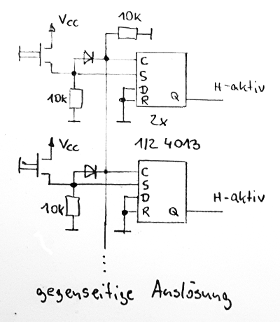

Ich habe mir erfolgreich aus einem JK-FlipFlop einen Ein/Austaster aufgebaut. Entprellt über einen Schmitt-Trigger Cd40106 mitsamt Ablockkondensatoren und allem was dazugehört. Funktioniert einwandfrei, tut was es soll. Nur: Jedesmal, nachdem ich die Schaltung an die Spannungsversorgung klemme, nehmen die zwei Ausgänge (Pin 1 & 2) zufällige Schaltzustände an, d.h. mal ist der eine High, mal der andere. Das ist natürlich blöd. Gibt es einen Trick diese so zu definieren dass nach dem Inbetriebnehmen der Schaltung immer Pin 1 beispielsweise High ist? Über die Suchfunktion kam ich auf folgenden Beitrag: Beitrag "Tasterschalter mit CMOS 4027" Da hat jemand ein RC-Glied an Pin 6 empfohlen, hat aber bei mir keine Besserung gebracht. Die übrigen Pins sind wie folgt belegt: Pin 3 Clock Pin 4 (Reset) GND Pin 5 (K) +Vdd Pin 6 (J) +Vdd Pin 7 (Set) GND Pin 8 GND
Gruss & Danke einstweilen, DerSchmied

Unnötiger Aufwand. Ein D-Flipflop 4013 mit einem RC-Glied reicht. Eine extra Entprellung brauchts nicht. Siehe Anhang.
Klar. Einfach den S(et) bzw. R(eset) Anschluß beim Einschalten einen Impuls geben. Mit einem (weiteren) Widerstand + Kondensator. Braucht man nur einmal für beliebig viele Taster.
Für obige Schaltung mit 4013 wird z.B. Reset über einen Widerstand an GND gelegt. Und ein Kondensator gegen Vcc angeschlossen. Werte variieren in Abhängigkeit von der Anstiegsgeschwindigkeit der Betriebsspannung. Mit 100ms bis 500ms Zeitkonstante ist man auf der sicheren Seite.

#7346480
PowerOnReset.
Dazu hat dein CD4027 einen (RE)SET Eingang.
Einfach von Pin7 einen Kondensator, sagen wir 100nF nach plus und einen Widerstand, sagen wir 10k, nach Masse legen.
Wenn deine Betriebsspannung beim Einschalten nur langsam steigt eventuell grössere Werte.

HURRA! ES FUNZT!!!
Besten Dank Dir und freilich auch den anderen, das Ding kommt in mein Notizbuch. Wird noch dick und fett Dank Euch... Eigentlich bin ich Quereinsteiger, und außer Vorbildung in Elektrotechnik hab ich nicht viel vorzuweisen. Schrauben M30, Hammer, Amboss... eher meine Welt, der Lötkolben und dünne Beinchen vom IC ist da ein angenehmer Gegenpol. Danke, und mit Gruss, DerSchmied

Axel S. sein Taster ist nicht mechanisch rastend. Deswegen steht das Wort "rastender" auch in Anführungszeichen. Der Rasteffekt wird durch den CD4013 elektronisch erzeugt.
Genauso ist es. Es ist ein Taster (im Original so ein 6x6mm² Knackfrosch hinter einer LED auf einer federnden Leiterplattenzunge, man drückt also auf die LED) und das Flipflop toggelt bei jeder Betätigung. Die Schaltung wird bald 30 Jahre alt sein. Ich habe die dreimal in einem NF-Verstärker verbaut, um drei Funktionen ein- und ausschalten zu können.
Eine andere Variante dient als Quellenumschaltung. Der zum gedrückten Taster gehörige Ausgang geht auf H und alle anderen auf L. Siehe Anhang.
Wenn es OK ist, daß der Taster floated - also nicht alle Taster mit einem Pol auf GND oder Vcc liegen - dann ist die Schaltung im Beitrag "Toggle-Schaltung" noch bauteilsparender, weil man mit einem IC drei Toggle-Taster bauen kann (6-fach Inverter). Wenn man nur einen Taster braucht, ist es aber egal. Etwas schwieriger ist, der Schaltung mit 2 Invertern eine Vorzugslage beizubringen.
