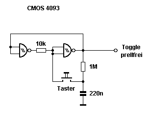

Ich habe mal obige Schaltung nachgebaut. Die ich, nebenbei gesagt,
ziemlich genial finde. Ich habe sie mit einem SN7404
Hex-Inverter(http://www.ti.com/lit/ds/symlink/sn74s04.pdf) aufgebaut.
Nur funkionierte die Schaltung erst nachdem ich den 10k Widerstand
entweder gebrückt habe, oder gegen einen mit höchstens 300 Ohm getauscht
habe.
Nun frage ich mich warum. Das Timing sollte doch eigentlich keine Rolle
spielen. Die Bausteine schalten im nS Bereich..
Die Funktion der Schaltung ist doch die, im Ausgangszustand liegen 0V am
Eingang des ersten Invertes an, der gibt logisch 1 aus. Der zweite
Inverter gib nun logisch 0 aus. Beim drücken des Tasters wird der
Eingang des zweiten Invertes auf 0 gelegt. Der Ausgang gibt nun 1 durch
die Rückkopplung auf den Eingang des ersten Invertes aus, der erste
Inverter gibt nun 0 aus. Der zweite Inverter folglich 1. Der Kondensator
lädt sich über den 1M Widerstand auf. Beim nächsten Tastendruck wird der
Eingang des zweiten Invertes auf 1 gelegt.
Meine Frage, warum funktioniert die Schaltung nicht mit dem 10k
Widerstand? Das Timing sollte doch eigentlich keine Rolle spielen. Die

Die 10k sind zu hochohmig für  Standard-TTL. Bei LOW am Eingang muss
relativ viel Strom fließen, dafür sind 10k viel zu viel. 300R, wie du
feststellen konntest, passen wesentlich besser.
Die Originalschaltung hatte auch einen CMOS-Baustein genannt.

Weil ein Standard-TTL Eingang vergleichsweise viel Strom zieht (bzw. bei
L liefert). Aus einem Standard-TTL Eingang wie bei deinem 7404 fließen
bis zu 1.6mA, wobei die Spannung nicht über 0.8V steigen darf. Rechne
selber nach, wieviel Strom durch 10k paßt, wenn maximal 0.8V anliegen.
In der Schaltung werden eindeutig Schmitt-Trigger Gatter benutzt,
während du den 04er einsetzt. Nimm wenigstens den 74LS14 oder besser den
74HC14, bei CMOS klappts auch mit 10k oder 100k oder 330k...

Schmitt-Trigger sind nicht notwendig (schaden aber auch nicht). Die
Schaltung hat über alles ja eine Mitkopplung. Sobald das zweite Gatter
umschaltet, schaltet das erste auch und der Widerstand zieht den Eingang
des zweiten Gatters auf den gleichen Pegel wie es der Kondensator gerade
getan hat.

Ach? Dann rechne doch mal aus, welcher Spannungswert sich mit R1 = R2 =
1M bei gedrücktem Taster am Eingang des rechten Gatters ergibt!

Du betrachtest nur, was unmittelbar beim Drücken des Tasters passiert.
Klar schaltet der Ausgang erstmal um, und wenn Du den Taster auch sofort
wieder loslässt, bleibt es auch so. Aber wenn der Taster zu lange
gedrückt wird, führt das bei einem zu großen Widerstand zwischen den
Gates (=R1) zu instabilen Verhalten! Solange der Taster gedrückt bleibt,
bilden die beiden Widerstände eben doch einen Spannungsteiler, der die
Eingangsspannung am rechten Gate bestimmt!
So wird die Schaltung mit Schmitt-Trigger Gates (z.B. 74HC14) bei
gedrückt gehaltenem Taster zum Rechteck-Oszillator, wenn R1 gegenüber
dem Widerstand am Kondensator (=R2) zu groß ist.
Ohne Schmitt-Trigger (z.B. 74HC04) wird sich dann eher ein undefiniertes
Rauschen um die halbe Ausgangsspannung einstellen.
Deshalb sollte R1 besser deutlich kleiner als R2 sein, dann bleibt der
Ausgang auch bei beliebig langem Tastendruck stabil (übrigens auch ohne
Schmitt-Trigger Gates).

anfängt, hin- und herzuschalten IST als instabil zu bezeichnen. In der
Regel möchte der Anwender dieser (Grund-)Schaltung das nicht haben, und
wenn man selbst Dimensionierungsvorschläge macht, die dieses Verhalten
provozieren, sollte man das wenigstens gleich klar erwähnen.
Dass die Taste plötzlich nur kurz gedrück werden darf oder die Schaltung
ggf. schwingen darf, hast Du nachträglich definiert. Es würde mich nicht
wundern, wenn Du selbst erst auf dieses "Feature" gekommen bist, nachdem
ich es beschrieben hatte...
von Mani W. (e-doc)
wenn Du hier jetzt provozieren und alles umdrehen willst, ist Deine
Sache...
Mir jetzt zu unterstellen, dass ich die Schaltung nicht kenne oder
mich heraus rede, kannst Du auch abschreiben...
Seit vielen, vielen Jahren (gut 40) benutze ich den 4093 in Schaltungen,
die
Du Dir nicht mal vorstellen kannst und willst mir jetzt auf den Arsch
gehen?
Mann, entspanne Dich und suche nicht Fehler bei Anderen!
von Mani W. (e-doc)
Thomas E. schrieb:
> ein einfacher Toggle-Switch, der beim Halten der Taste
Instabil wäre, wenn der Ausgang wegen fehlendem Kondensator oder
offenen Eingang wild herum schwingt...
Im Fall unserer Schaltung ist das jedoch ein astabiler Multivibrator,
den kann man auch mittels R1 über eine Spannung auch steuern,
wobei R1 natürlich wesentlich hochohmiger als R2 sein sollte,
sonst steht die Mühle genau so fest wie im Bild des TO, und damit
gibt es kein astabiles Verhalten...
Kann hier jemand mir folgen, was ich meine?
von Thomas E. (picalic)
Einen Audio-Verstärker, der ab einer gewissen Lautstärke-Einstellung
anfängt zu schwingen, würde man wohl auch als "instabil" bezeichnen,
selbst wenn die Schwingung kein chaotisches Rauschen, sondern eine
saubere Sinusschwingung ist.
Bei "unserer" Schaltung hier geht es ursprünglich aber nicht um einen
Multivibrator, sondern um einen Toggle-Switch, von dem 99,9% der Nutzer
erwarten, daß er bei jedem Tastendruck, egal, wie kurz oder lang der
ist, genau einmal zwischen "ein" und "aus" wechselt.
Wenn die Lampe wieder aus geht, bloß weil der Taster statt 100ms mal
300ms gedrückt wird, bleibt der Schalter eben nicht "stabil" in seiner
beabsichtigten Stellung.

von Zahnradnik (Gast)
Nur noch Blah....
Dümmer geht ümmer.
von pegel (Gast)
Ich sehe auch den Sinn des Streites nicht, denn jedes Szenario lässt
sich leicht und einfach mit dem Simulator (s.o.) nachprüfen.

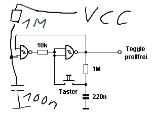

von Ach Du grüne Neune (Gast)
Peter D. schrieb:
> Häng einfach an einen Eingang ein RC-Glied (1M an VCC, 100nF an GND).
Ich verstehe das so (Bild). Das müsste eigentlich auch so funktionieren.

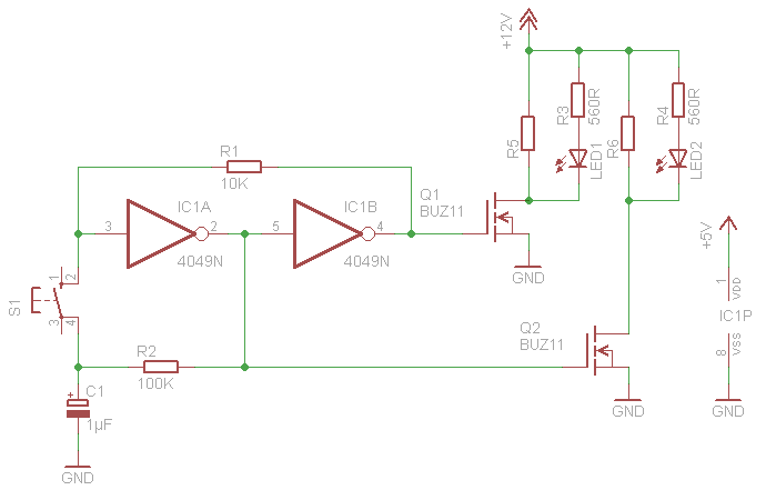

von Falk B. (falk)
Kann mal ein Moderator den Beitrag löschen oder formatieren, der macht
alle Beiträge EXTRABREIT!
Beitrag "Re: Toggle-Schaltung"
von Falk B. (falk)
Ach Du grüne Neune schrieb:
Nö. Das geht so.
Beitrag "MosFET mit Toggle ansteuern"
Falk B. schrieb:
> Nö. Das geht so.
Schön und gut. Aber bei deiner Schaltung (Bild) muss man die Taste
rechzeitig wieder loslassen, sonst hat man einen Rechteckgenerator. Bei
der Schaltung vom TE kann ich die Taste beliebig lange gedrückt halten
und ich muss keine Angst haben, dass das Signal zurückspringt.
> ...sonst hat man einen Rechteckgenerator.
Ach nee, warte mal, R2 ist ja 10 mal größer als R1. Somit hat R1 das
Sagen. Dann hast du doch recht. 😬
...und man hat sogar noch ein RC-Glied eingespart. 👍
von Peter D. (peda)
Falk B. schrieb:
> Nö. Das geht so.
Wenn das wirklich ein definiertes Einschalten bewirkt, heißt das, für
genau diesen IC-Typ reichen die 100k aus, dem Ausgang den Pegel
aufzuzwingen.
Sauberer ist jedoch, den 2. Eingang des NAND als Reset zu benutzen.
von Peter D. (peda)
Wenn das mal nicht in die Hose geht, sobald sich der Fertigungsgprozeß
ändert.
Garantieren wird Dir das der Hersteller jedenfalls nicht.
