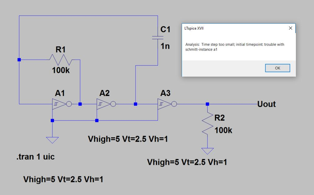

ich versuche gerade mit dem Schmitt trigger aus LtSPice einen Oszillator
zu simulieren.
Als Fehler erhalte ich "Analysis: Time step too small; inital timepoint:
Trouble with schmitt-instance a1".
Woran kann es liegen?
Ist es richtig die Paramter bei Value des IC Modells einzutragen?

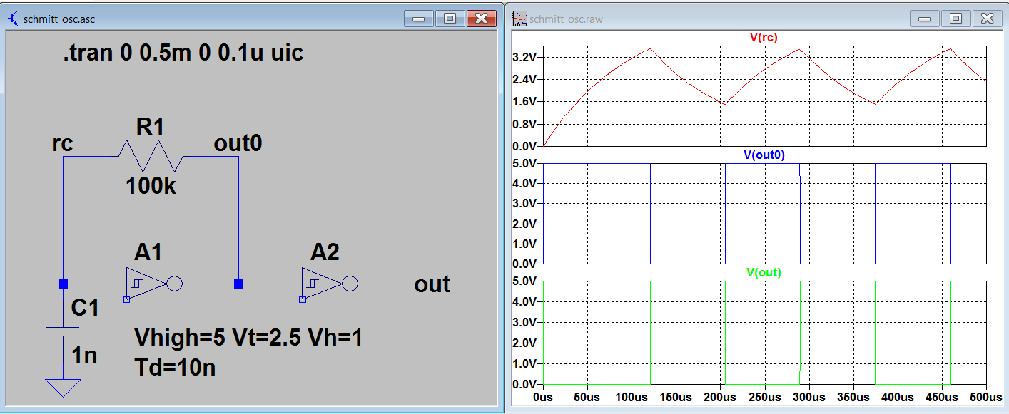

#5024345
ein Oszillator mit Schmitttrigger sieht anders aus. Der hat nur ein
Gatter und ein R und C. Ich habe die Attribute beim zweiten Gatter auf
"not "visible" gestellt.
Tipp für LTspice: An unbenutzte Eingänge von A-devices (Gatter, FF,...)
nichts anschließen.
Helmut
