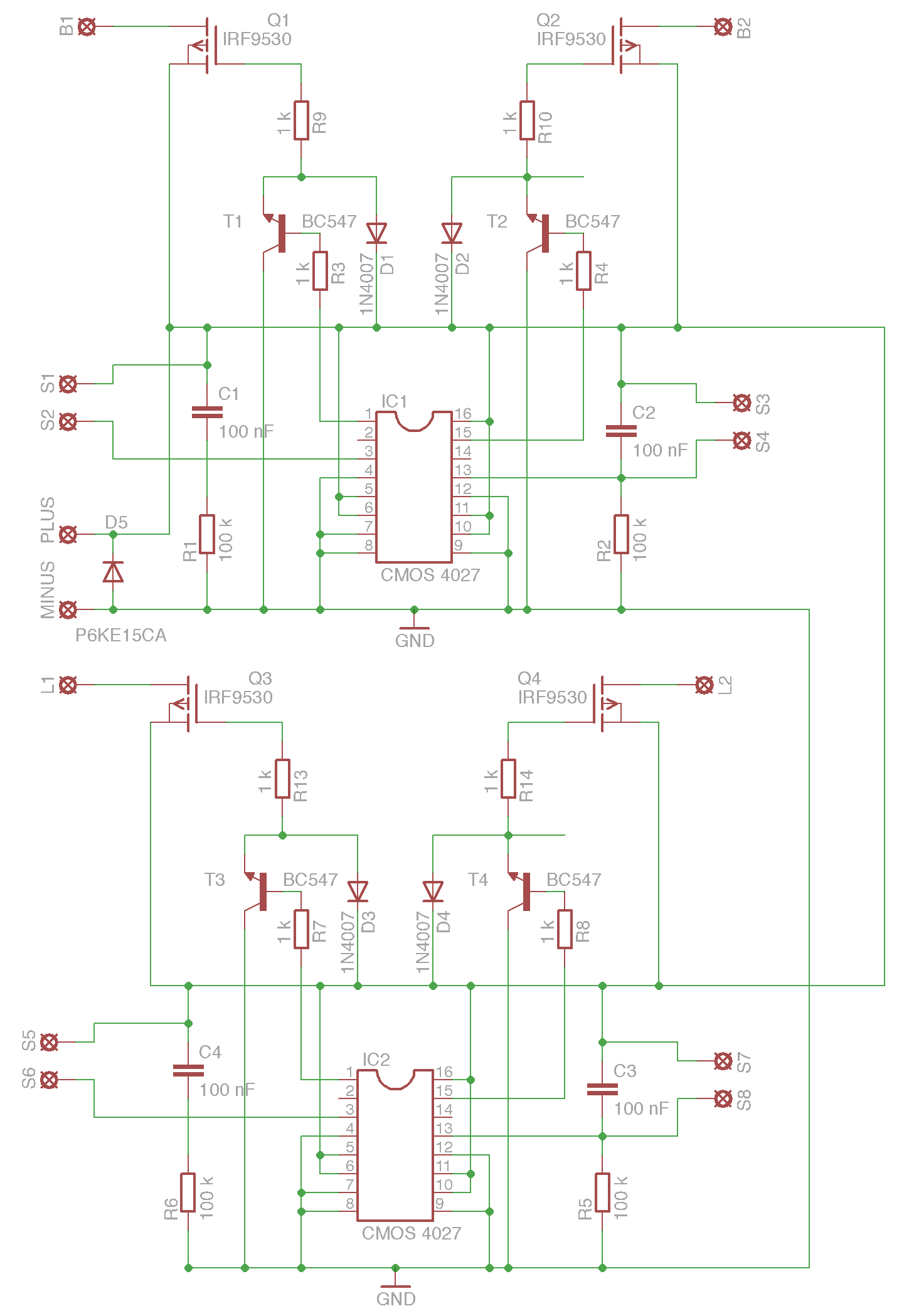

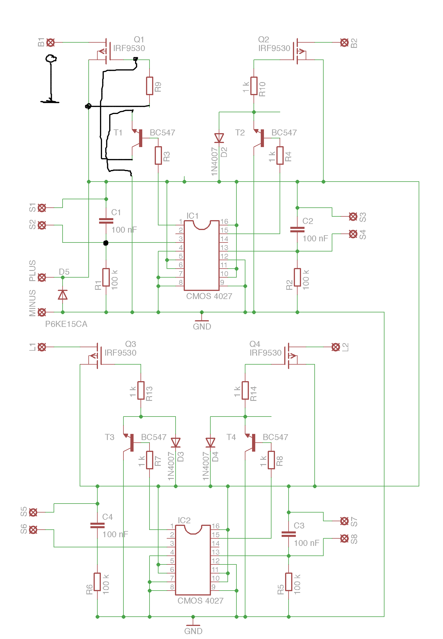

Hallo Leute, erst einmal muss ich sagen das ist ein super Forum. Ich bin
absoluter Neueinsteiger in die Elektronik aber mittel des Forums hab ich
doch schon extrem viel gelernt und mir das was ich wollte
zusammengebastelt. Nun bin ich an einem Punkt wo ich nicht weiter komme.
Ich bin dabei mir eine Schaltung aufzubauen mit der ich mittels Taster
einzelne Kanäle schalten möchte. Dies benötige ich für mein Motorrad wo
ich die Original Schalter vom Lenker verbannen will und nur noch mittels
kleiner Taster schalten möchte. Also  z.B. Taster drücken Licht an,
Taster drücken Licht aus. Dazu besteht meine Schaltung aus 2 CMOS 4027
um insgesamt 4 Kanäle zu schalten. Die Taster hab ich mittels
Kondensator entprellt und schalten tu ich mittels Transistor. Das
funktioniert soweit auch kann ganz gut, hab mir dazu auch schon eine
Prototypen gebaut, allerdings ohne die Mosfets. Dazu hab ich nun zwei
Fragen.
1. Wenn ich Strom an die Schaltung anlege (in der der Zeichnung als PLUS
und MINUS gekennzeichnet) dann ist die angeschlossene Lampe entweder an
oder aus? Das hat sicher was mit dem IC zu tun, irgendwelche
undefinierten Schaltzustände, nur hört da meine Kenntnis auf, das genau
zu verstehen.
2. Habe ich bis jetzt nur Testweiße ein kleines Lämpchen an den
Transistor angeschlossen. Nun habe ich zumindest theoretisch schon mal
Mosfets an die Transistoren angeschlossen um höhere Ströme zu schalten.
Funktioniert das so. Also mittels NPN Transistor einen PNP Mosfet zu
schalten?
Vielen Dank schon mal im voraus.
#3520638

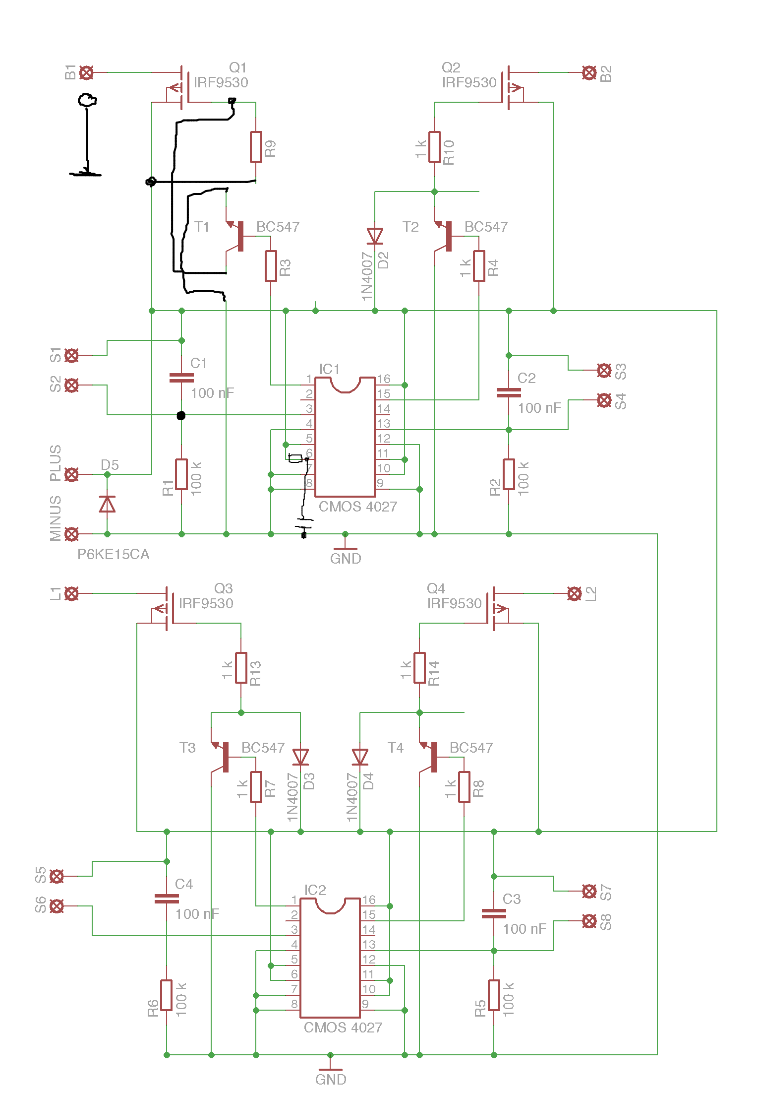

prinzipiell sieht die Schaltung ganz gut aus aber es sind ein paar
wenige
änderungen nötig.
Die FlipFlops 4027 sind soweit ich das auf die Schnelle beurteilen kann
auch
richtig belegt.
Ich habe links oben auf dem Schaltplan für einen der 4 Teile die
Schaltungsänderung eingezeichnet.
Die Dimensionierung von R3 und R9 hängt davon ab wie hoch die
Betriebsspannung ist und auch noch ein wenig davon wieviel Strom durch
den MosFet maximal fließen soll.
Gruß Stefan
OP #3520710
Hallo Stefan vielen Dank erst einmal für deine schnelle Antwort. Die
Spannung für das Mosfet wird um die 13,5 V liegen. Ströme sind abhängig
von dem was geschaltet wird, aber bei einer 60 W Lampe sind wir bei ca 5
A.
Leider ist mir das Phänomen, das die Schaltung zufällige Zustände beim
Spannung anlegen hat, immer noch unklar.
#3520770
Um 5A fließen zu lassen wirds aber mit diesem MosFet einwenig kritisch
da er laut Datenblatt dann eine GateSource-Spannung von -15V benötigt.
Du kannst aber bei 13,5V Betriebsspannung max. -13,3V zwischen Gate und
Source anlegen.
Wahrscheinlich werden bei dieser Belastung (60W) dann nur 3-4 A fließen.
Besser wäre ein MosFet der mehr Strom machen kann.
Zum probieren würde ich für R9 4,7kOhm nehmen. 1kOhm wäre soweit auch ok
gewesen. Für R3 100kOhm.
Du meinst dass das IC z.B. am Ausgang Pin1 zufällige Zustände annimmt?
Das liegt daran dass die 2 Gatter pro Flipflop gleichzeitig leiten aber
eines ist immer zufällig schneller durchgeschaltet als das andere. Da
hab ich noch ein RC-Glied an einem der RS-Eingänge mit eingezeichnet.
Damit müsste er dann immer in einem bestimmten Zustand starten.
Tau 10ms wäre dann 100nF und 100kOhm dann ist der Kondensator nach
ca. 50ms voll aufgeladen.

Gast #3520986
Und für den Spass eine Einzelabnahme beim TÜV ? Na dann viel Glück.
Stefan K hat ja schon gezeigt, warum deine Schaltung nicht funktioniert
haben kann.
Du hast immerhin eine P6KE15 als Überspannungsschutz vorgesehen.
Aber das ist etwas wenig, die hält es nicht aus, wenn die Akkuklemme
einen Wackelkontakt hat.
Da deine Schaltung sehr wenig Strom braucht und keine stabile Spannung,
würde ich
PLUS --+--|>|--1k--+-----+----+-----+   _    |
                   |     |    |     |   Q    |
                 100uF ZD15 100nF CD4027----|I IRF9530
MINUS -------------+-----+----+-----+--   Ausgang
vorschlagen, und die PMOSFETs an den Q/quer Ausgang hängen, das spart
die Inverterstufe mit dem Transistor.
Bleiben deine Taster.
Damit Taster zuverlöässig werden, sollte mehr Strom durch sie
hindurchfliessen, so 5mA Minimum, macht einen Widerstand von 2k2 nach
PLUS.
Da Taster von der Elektronik wohl etwas entfernt sind, würde ich die
Eingänge entstören.
Da langsame Eingänge an CD4027 CLOCK Eingängen zu lange im metastabilen
Zustand verweilen, würde ich Schmitt.Trigger vorschlaten
 Plus
  2k2
   |                              CD40106
   +--------------------10k--+--1k--|>o--CD4027
Taster                     10nF
 Masse                       +-- Elektronikmasse

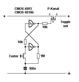

#3521169
Hier mal eine bewährte Schaltung mit Entprellung im Bild.
Beim Einschalten der Versorgungsspannung ist der Ausgang off.
Die Schutzbeschaltung von MaWin im ersten Bild finde ich gut.
Sollte mit einbezogen werden.
Als MOSFET würde ich den IRF5305 vorschlagen.
OP #3521968
Ok, vielen Dank erst einmal für den Input. Aber ich bin etwas verwirrt.
Das mit der Schutzbeschaltung versteh ich und das werde ich auch so
umsetzen. Die Schaltung von Bernd, sieht ja auch richtig gut aus und vor
allem wesentlich simpler als meine. Wenn ich diese Schaltung mit dem
CMOS 4093 verwende, dann kann ich mir den CMOS 4027 sparen oder muss ich
es so umsetzen wie MaWin das vorschlägt? Ich werd mal versuchen die
Schaltung im ganzen umsetzen und dann hier posten.

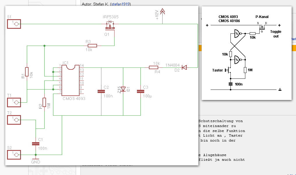

OP #3522293
Ok ich hab versuch die Variante von Bernd mit der Schutzschaltung von
MaWin zu verbinden. Finde ich schöner so als 2 CMOS miteinander zu
verbinden. Kann man das so machen? Besitzt das dann die selbe Funktion
wie meinen Schaltung also das man den Taster drückt Licht an , Taster
drücken Licht aus? Sorry für die blöden Fragen ich bin noch in der
Lernphase. :-D

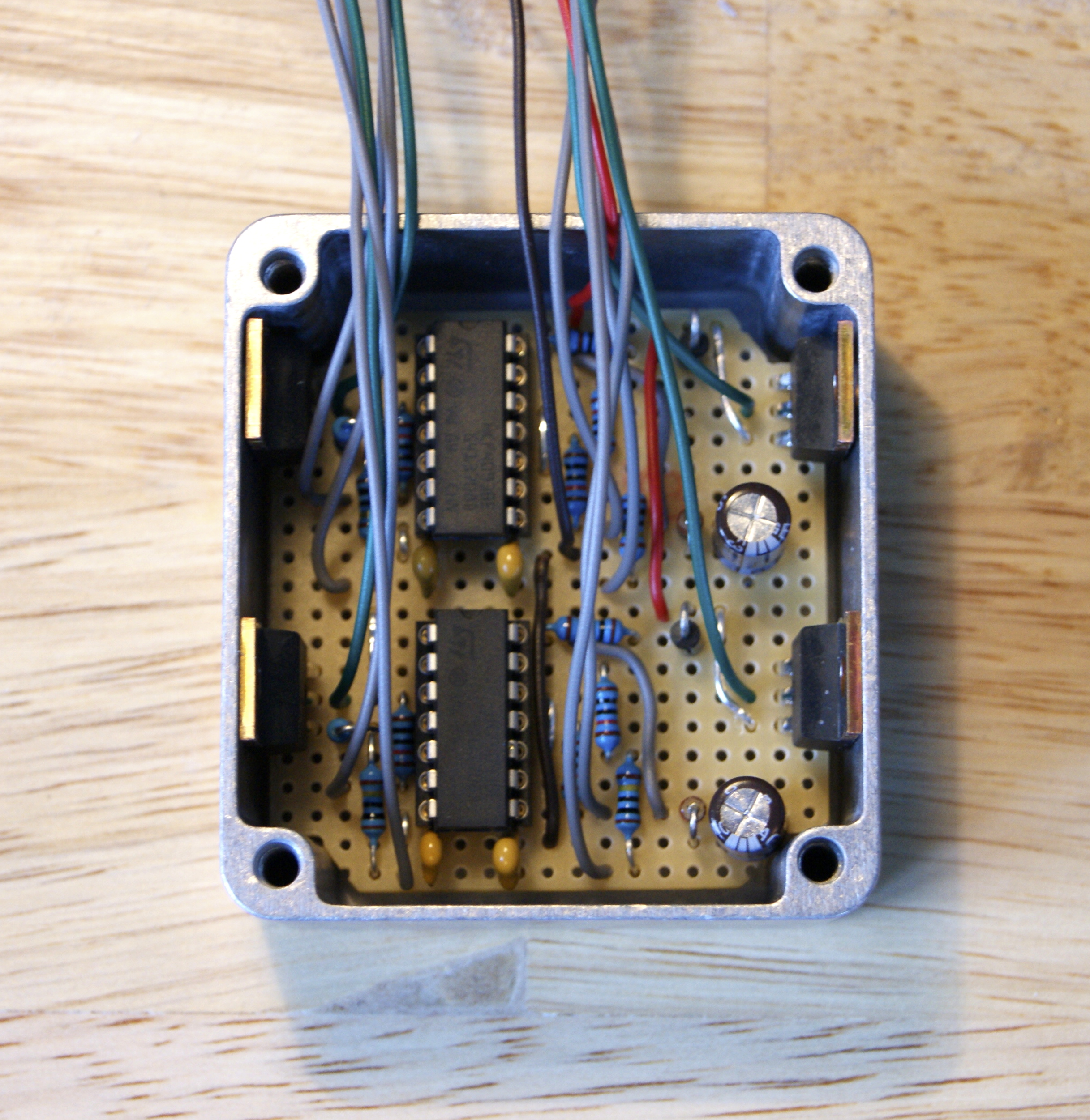

P.S. Die Mosfets werden von innen an das verwendete Alugehäuse
geschraubt das sollte zur Kühlung reichen. Und es fließt ja auch nicht
dauerhaft Strom durch.

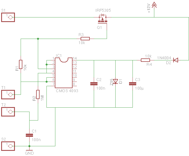

#3522911
Schaltplan sieht gut aus. Bis auf paar Kleinigkeiten:
1. D1 (ZD15) drehen.
2. R4 sollte 1k sein gemäß MaWin
3. Q1 Source und Drain tauschen.
4. C2 möglichst direkt (kurz) an Pin7 / Pin14 anschließen
Der IRF5305 produziert bei 5A etwa 1,5...2W Verlustleistung.
Ohne Kühlung recht warm. An das Alugehäuse geschraubt problemlos.
Aber Vorsicht: Die Metallfahne des MOSFET ist mit dem Drain verbunden.
Also isoliert an das Alugehäuse montieren, z.B. mit Glimmerscheibe.
Auch noch wichtig: Bei CMOS ICs dürfen Eingänge nicht 'in der Luft'
hängen wegen der extremen Hochohmigkeit -> Antenne.
Also Eingänge mit GND verbinden, wenn unbenutzt.
OP #3536226

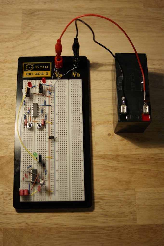

Moin Leute hab heute mal die Schaltung auf dem Breadboard aufgebaut.
Aber ich bekomm sie einfach nicht zum laufen. Hab mehrmals die Schaltung
mit dem Schaltplan verglichen. Ich kann den Fehler im Schaltplan nicht
finden. Hab auch soweit ich das konnte die Bauteile kontrolliert auch
mehre ICs verwendet aber kein Erfolg. Hat jemand vielleicht ne Idee was
schief gelaufen sein könnte?
OP #3536579
Hallo Bernd, stimmt das hab ich übersehen. Das würde dann aber bedeuten
das die angeschlossene Lampe immer leuchtet. Hab den Moseft auch mal
umgedreht. Funktioniert aber auch nicht. Lampe leuchtet nie. Der Fehler
muss in der Grundschaltung liegen. Werd nochmal alles neu aufbauen.
#3536670
> Hab den Moseft auch mal umgedreht. Funktioniert aber auch nicht.
> Lampe leuchtet nie.
Dann ist aber im Strompfad +12V zur Lampe was faul. Dann wenn du am
MOSFET D - S tauschst, muss bei 'falschem Anschluss' die Lampe unbedingt
leuchten, weil der Strom über die Body-Diode geht. Überbrück mal D-S,
dann muss die Lampe auch leuchten. Wenn ja, ist der MOSFET putt.
Gast #3536688
"umgedreht" impliziert bei mir: Beinchenreihenfolge komplett falsch?
DSG kann man da nicht einfach umdrehen. Ich denke, du meintest: Drain
und Source getauscht, oder?
Für mioch klingt es tatsächlich so, als ob Du D mit G getauscht hast,
ausversehn :) und nicht D mit S ...
Axelr.
OP #3536939
Leute Schande über mich. Ich hab die ganze Zeit gedacht das die Mosfet
ähnlich wie Transistoren beschaltet sind. dadurch war die Reihenfolge
natürlich vollkommen falsch. Nun ja aus Fehlern lernt man, jetzt gehts.
Und ich hab gleich wieder was gelernt. Gut das ich die Platinen noch
nicht bestellt hab. Vielen Dank an alle die mich auf die Spur gebracht
haben.

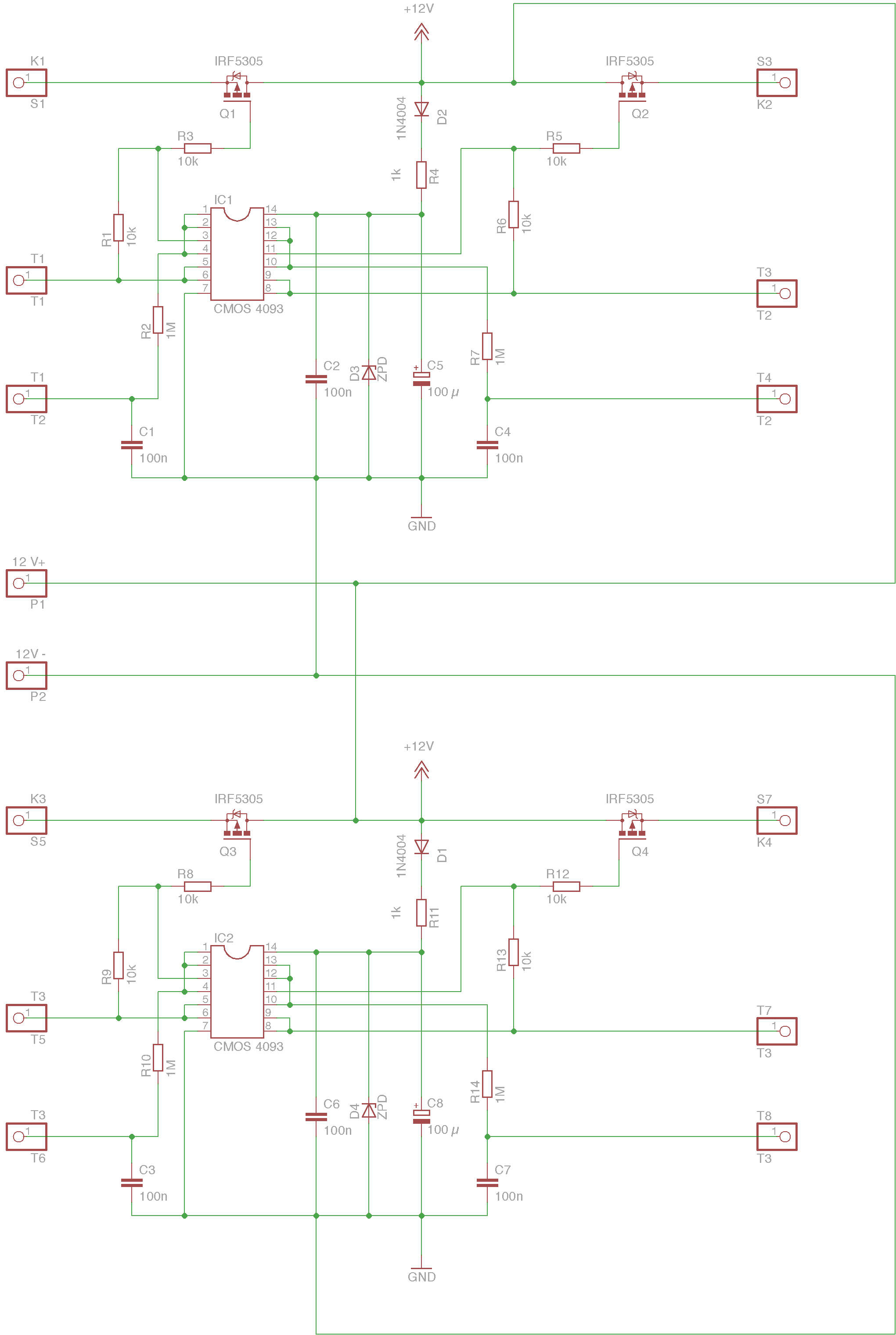

OP #3538340
Bin gerade dabei meine Schaltplan umzustricken und die Platine zu
planen. Dabei sind jetzt noch einige Fragen aufgetaucht und frag mich ob
man:
1. je Schutzschaltung pro IC braucht oder ob im Prinzip eine
Schutzschaltung für beide ICS ausreichend ist?
2. den IC fest verlöten sollte ohne Sockel um Probleme durch Vibrationen
auszuschließen?
3. noch zusätzlich zur Schutzschaltung von MaWin eine Entstördrossel und
eine Sicherung montieren sollte?
4. die Möglichkeit besteh die Tasterschaltung so auszuführen, das Masse
geschaltet wird und ich somit nur ein Kabel pro Taster benötige.
