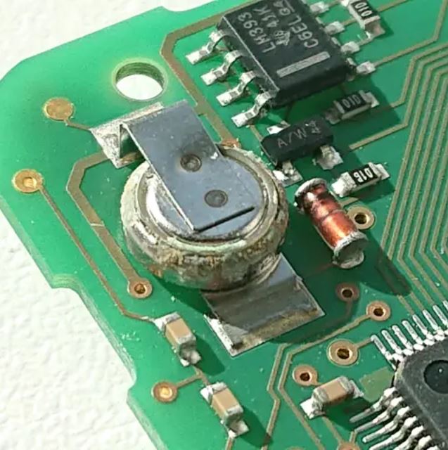

GIRA Jalousiesteuerung 2 ohne Gangreserve. Reparaturbericht für 1308../I06 und 1309../I06
OP #7348430
da es ein permanentes Problem von den Gira Jalousiensteuerungen ist, dass die Kondensatoren den Dienst quitieren, habe ich für die Modelle 1308../I06 und 1309../I06 einen ausführlichen Reparaturbericht geschieben und möchte ihn hier zur Verfügung stellen.
Da die Kondensatoren nur sehr, sehr schwer zu bekommen sind, die aktuelle Lieferzeit liegt stand heute (13.02.2023) bei bis zu 70 Wochen (nicht Tage!), hatte ich ein paar Kondensatoren mehr bestellt. Nach mehr als 10 Monaten waren sie dann endlich da. Wer für die Reparatur auch die Kondensatoren noch braucht, kann mich gerne anschreiben. Von Industrieanfragen bitte ich abzusehen, denn so viel mehr habe ich dann doch nicht bestellt ;)
Hier noch die groben Eckdaten für die, die sie selber bestellen wollen:
3,3V 0,220F Duchmesser 6,8mm Höhe 2,1mm -20% bis +80%
Tpenbezeichnung: DSK3R3H224U-HL
ELNA Herst.-Nr. RSCSK2243R3D02008U
Viel Spass beim Lesen.
#7348511
Na hoffentlich ist die Qualität der Goldcaps inzwischen besser geworden. Glückwunsch zur geglückten Reparatur. Nur würde ich tunlichst die Finger von Lötfett lassen. Das ist was für Klemptner, aber auf einer Leiterpltte hat das nichts zu suchen! nsonsten fällt dir die Steuerung wierum nach 7 Jahren aus, weil die Leiterbahn weggefault ist.
#7348684
Als Alternative kann man ein beliebiges neutrales oder schwach aktiviertes Flux nehmen, wie es im Elektronikzubehör angeboten wird. Das kann Löthonig, oder ein Flussmittelstift sein. Man kann auch die Lötkolbenspitze kurz in Kolophonium stippen. Ich löse Kolophonium in Isopropanol auf und dosiere das mit einem kleinen Kabelbinder auf die Lötstelle.
