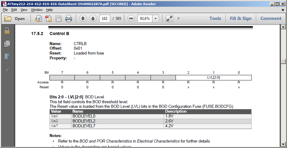

Beim ATtiny416? Da lese ich im Datenblatt für den BOD nur die Werte 1.8,
2.6 und 4.2 V.
> 2.6 und 4.2 V.
Datenblatt Seite 129 0x6 BODLEVEL7 4.0V - 0x7 BODLEVEL7 4.30V usw.
Spielt jetzt vielleicht keine Rolle, aber: siehe Anlage (extra eben
nochmals von Microchip heruntergeladen).

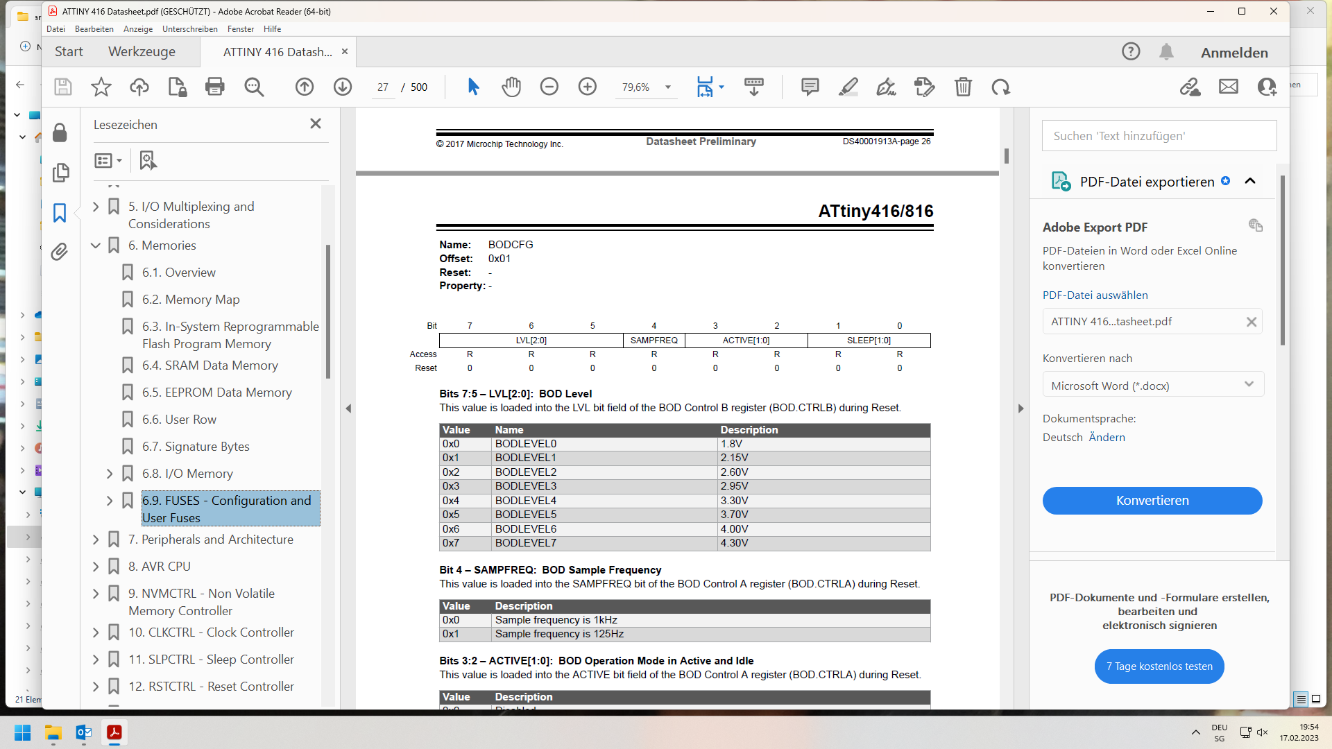

Die spinnen die Römer. Anbei Screenshot der DB-Seite

von Veit D. (devil-elec)
ist nicht von der DB Serie, sondern auch vom ATtiny.  ;-)  Egal.
Ich kenne auch mehr BOD Möglichkeiten der megaAVR Serie.
Allen gemein ist das diese vielfältigeren BOD Möglichkeiten nur in den
alten (ersten?) Datenblättern der Controller stehen. In nachfolgenden
sind diese reduziert. Funktionieren tun die BOD Einstellungen alle noch,
hatte ich mal mit ATmega4809 getestet.
