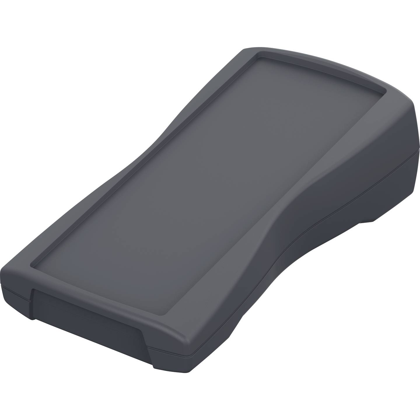

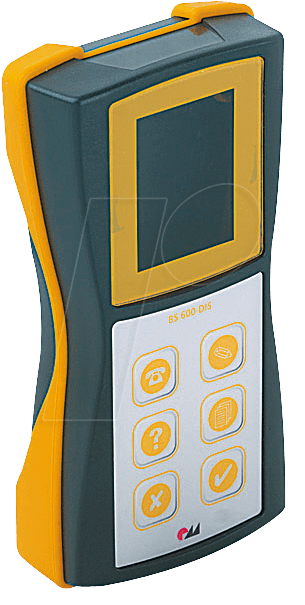

Ich möchte ein Gerät in eines dieser schicken Handgehäuse bauen.
Ähnlich wie das Beispiel-Bild für das Gehäuse, oben ein kleines Display,
unten ein paar Taster zur Bedienung der Menüführung des Gerätes.

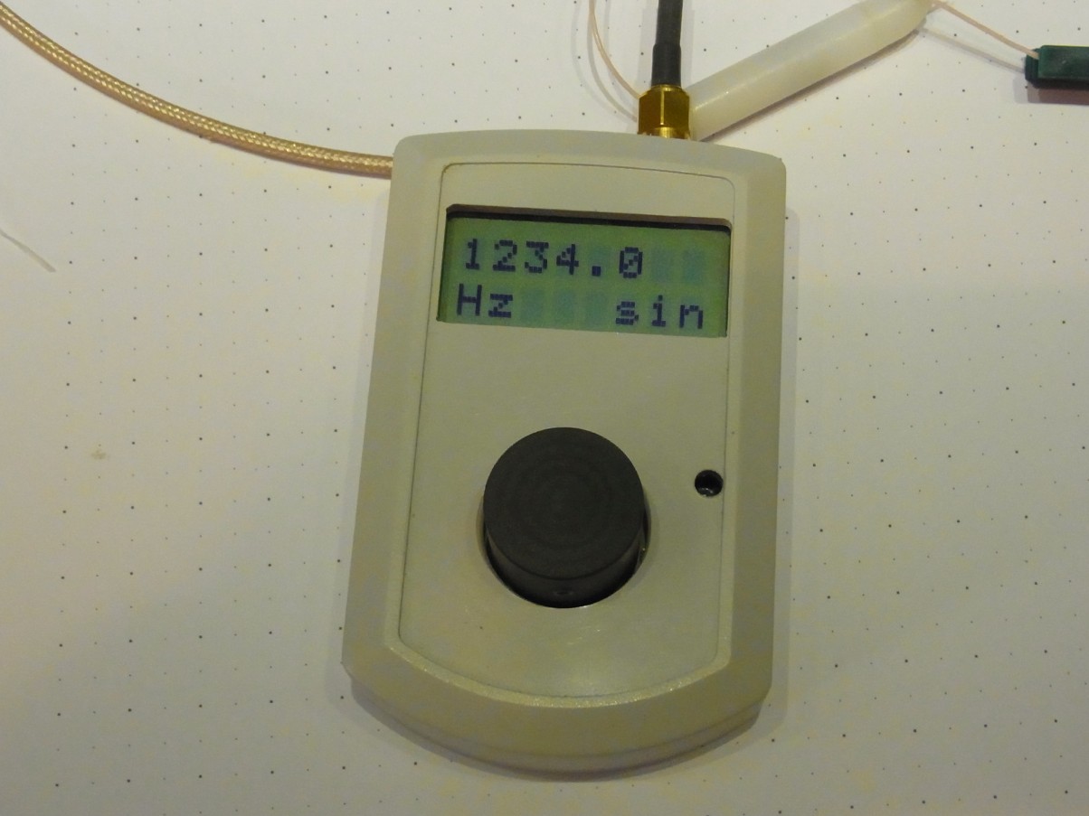

- Drehencoder in die Frontplatte: Sieht zwar schick und minimalistisch
aus, aber mich nerven Geräte, bei denen mit einem Element n Funktionen
abgedeckt werden sollen. Alles andere als intuitiv.

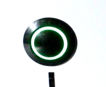

Bei Geräten ohne Display sind immer zwei RGB Vandalismus Taster dran,
die heißen einfach nur 1 und 2. Den Rest macht die Anleitung. Bei Kunde
A haben die Taster eine völlig andere Funktion als bei Kunde B, obwohl
das Gerät gleich aussieht. Was passiert lege ich in der Firmware fest.
Bei Geräten mit Display: IMMER einen Drehencoder + 2 (oder mehr)
Favoriten Tasten, meist auch RGB Vandalismus Taster (wir wollen ja die
CI beibehalten).
Der unschlagbare Vorteil beim Encoder ist seine Flexibilität. Wie oft
ruft der Kunde nach 2 Monaten an und hat im Alltag festgestellt, dass er
noch X oder Y mit im Display angezeigt bekommen möchte und noch eine
Menüpunkt braucht. Was machst du dann mit deinen 6 Tasten? Kurze/Lange
Tastendrücke auswerten? Findest du das intuitiver?

Ein Encoder ist dabei eigentlich auch gar nicht so schlecht. Ich bin nur
von "Eins für alles" irgendwie immer ein bisschen abgeschreckt.

Meine Wahl (getestet und im Einsatz)
Rugged: Onpow 16mm (s Bild):
Flach, wasserdicht, sehr robust und relativ günstig:
https://www.tme.eu/en/details/v16-10n-12g-a/push-button-switches/onpow/gq16b-10e-j-g-12v-a/
Eagle lib kann ich rausgeben, Details per BM.
Indoor: Rafi Kurzhub mit gefrästem Frontrahmen.
Frontplatte geht heute mit z.B. schwarzer PCB inkl. Beschriftung.
https://ecatalog.rafi-group.com/DE/DE/produktstruktur/kurzhubtaster/rf/rf-15
Helmut K. schrieb:
> Bei Apem gibt es auch noch andere Tasten/Kappen:
IP67 aber empfindlich. Für den rauen Betrieb eher wenig geeignet.
Verschmutzung ist auch ein Thema.

Es reicht (ihm also ) auch ein billiges großes Plastikzahnrad an einem
Encoder, ggfs. mit einer Taste, je nachdem wie man das montiert und ob
man Tastencoder verwenden muß.

> Meine Ideen bislang:
> aus,
Naja, über Schönheit (auch bei Gehäusen) kann man streiten oder es
besser bleiben lassen.
Deine Idee, einen Drehencoder eventuell zu nehmen, ist in manchen Fällen
ganz praktisch - aber nicht in allen. Es kommt auf die konkrete
Anwendung an, ob du nur sozusagen binäre Einstellungen (Klappe auf/zu,
Licht an/aus usw.) machen willst oder ob auch Werte geändert werden
sollen (z.B. Sender und Lautstärke am Radio). Für Anwendungen in solcher
Art ist ein Drehencoder im Prinzip die beste Lösung.
Aber gestalterisch ist sowas zumeist nicht gut. Es kommt dabei nämlich
auf den Drehknopf an. Siehe Bild. Sowas ist zwar von der Benutzbarkeit
OK, aber da er deutlich über das Gehäuse hinausragt, sieht das Ganze
eigentlich ziemlich unschick aus. Rein theoretisch könnte man sich für
sowas einen ganz flachen Knopf mit einer kleinen Mulde für den Finger
drehen, aber ob das zu deiner Werkstattausstattung paßt, ist eine ganz
andere Frage. Und ob sich sowas für 3 Geräte lohnt, noch eine andere
Frage.
W.S.
