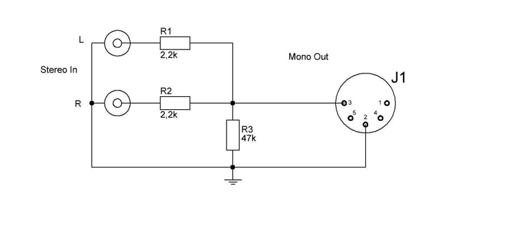

Hallo Leute
Ich habe zwei Fragen an euch, die mir bis dato noch niemand beantworten
konnte.
1. Wenn ich Ein Stereo Signal auf Mono aufsummiere, müsste ich mit
Widerständen arbeiten.
Frage, 1k oder 2,2 oder 3,2 oder 4,7Kohm.
Ich möchte nicht zu viel Pegel verlieren, aber auch sicher arbeiten.
Wieso muss ein 3ter Widerstand auf die Masse??

von Sven D. (sven_la)
1k reicht.
> Wieso muss ein 30er Widerstand auf die summierte Masse??
Woher hast du diese Info? Es gibt nur eine Masse beim Stereosignal.

von Peter R. (jumbo1250)
Die Info war mal hier im Forum.
So war es, mal gezeichnet.
Ein 3ter Widerstand der auf Masse war.
Wird das Signal halbiert beim Y-Kabel???
Muss ja gar nicht. In deinem Fall übernimmt der Pegelsteller der
Endstufe diese Rolle.
(was ist ein 30er Widerstand? Sowas wie ein 49er?)

von Rudi Ratlos (Gast)
Das ist wohl die kompliziertere Variante: ein Parallelwiderstand, der
die dämpfende Wirkung der 2,2k wieder aufhebt.
Macht man auch bei Lautsprecherweichen so.
Probiers mal
Ich hab bei XLR mal gesehen, daß wenn man von symm. auf unsymm. geht, da
hängen sie glaub einen 1µF-Tantal-Kondensator auf Masse rein. Hab mal
welche gelauft, aber nie verwendet. Weil: entweder symm. - oder unsymm.
Beide Seiten

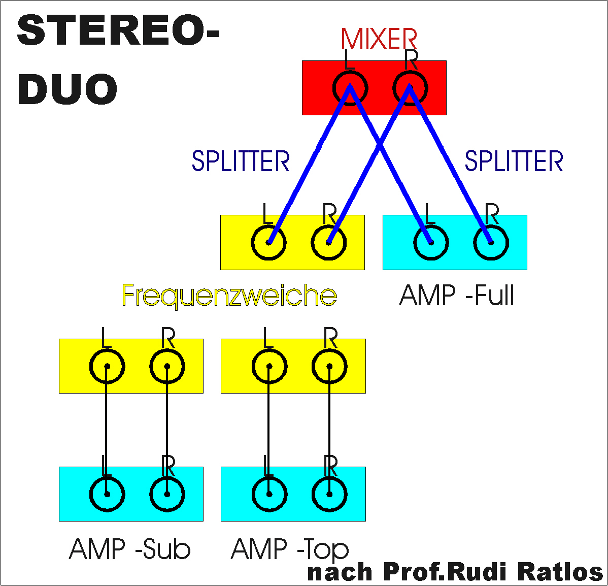

Okay, wenn ich das richtig verstehe, kann ich das Y Kabel bedenkenlos
verwenden.
Dann splitte ich den L-out beim Mischpult.
Dann hab ich folgende Ausgänge am Pult.
L-out 1
L-out 2
R-out
Kann somit 3 Endstufen verwenden.
Ich habe nämlich das Problem, das die Endstufen 30-40m voneinander
entfernt stehen. Ein Kabel von der Endstufe zur nächsten Endstufe ist
länger als direkt vom Mischpult.
Mono Adapter
Als Widerstand verwende ich 1kohm
Und den 3ten auf Masse lass ich weg.
Lg Peter

von Carypt C. (carypt)
zunächst einmal laufen bei echtem stereo auch ströme zwischen den beiden
l-r-polen und nicht nur nach gemeinsamer masse. es gibt aber auch
anlagen mit völliger kanaltrennung, also ohne gemeinsame masse. die
eingangsimpedanz für line-in liegt zwischen 20-70kOhm, kopfhörerkapseln
haben 30-600 Ohm und der dritte widerstand nach masse soll den zu hohen
monopegel der signaladdition wieder einschränken.
so ?
links---20k--+
             +----+---------O---mono
rechts--20k--+   ?50k?
ground------------+---------O---gnd
ich weiß nicht
Rudi Ratlos schrieb:
> Peter R. schrieb:
>> 2. Ich arbeite quasi komplett im Mono Betrieb.
>> Mein Mischpult hat zwei XLR Ausgänge. Ich muss jedoch 3 Endstufen
>> anspielen.
> Hat dein Mixer nun 2 XLR-Buchsen oder 4 ?
> !!  Eine XLR ist MONO !
> Beim XLR (rot,blau,schwarz/1,2,3) darfst aber _keine Widerstände_
> reinhängen.
Im Detail
So wäre der Plan.
Vom Pc über usb zu der externen soundkarte. —>
Soundkarte out = Klinke L u. Klinke R (6,35)
Von der soundkarte —> zum Mischpult Eingang = Klinke.
In diesen Kabel hätte ich die Mono Geschichte umgesetzt.
Somit wäre Schritt 1 erledigt. Am Mischpult hab ich das Mono Signal von
der soundkarte
Schritt 2
Das Mischpult das eigentlich nur 2 XLR Ausgänge hat, mittels Y Kabel auf
einem Ausgang splitten, damit ich 3 Anschlüsse habe.
Schritt 3
Die zwei Anschlüsse vom Ykabel gehen vom Mischpult zum DSP wegen der
Trennung von Sub und Top.
Der 3 ausgang geht direkt zu einer Endstufe, weil daran Fullrange LS
hängen.
Peter R. schrieb:
> Am Mischpult hab ich das Mono Signal von der soundkarte
Wieso brauchst du da  MONO ? Was hat es damit für eine Bewandtnis ?
Von Behringer gibts einen Mini- 4-Kanal-Mono-Mixer, das ist der einzige
Mono-Mixer, der mir so einfällt. Sonst ist alles Stereo. Selbst kleinste
2-Kanal-DJ+Film -Mixer.
Wenn du die Dateien selbst erzeugst, kannst diese ja auch in MONO
umwandeln. Dann kommen sie |in Mono| aus Links/Rechts raus.
Der Mixer hat 1mal L-OUT und 1mal R-OUT ? Oder zweimal?
Sind das zwei SubTops? Also Links und Rechts? die an einem
STEREO-Verstärker hängen ?
> hängen.
Hängen dort wieder 2 LS ? Also Links + Rechts.
Ist das eine Mono- oder Stereo-Endstufe?
So wie ich das sehe, machst dir nur Sorgen wegen dem DSP. Ist der nicht
in Stereo?

von HildeK (Gast)
Peter R. schrieb:
> Wie komme ich von der soundkarte die stereo ausgibt, in das Mischpult
> als Mono Signal??
Indem du die Schaltung
Beitrag "Re: Stereo zu Mono Widerstand? XLR Signal splitten Signal-Verlust."
aufbaust, das Soundkartensignal so in Mono wandelst und dann auf beide
Inputs (rechts und links) am Pult gehst - oder ist es am Pult eh ein
Mono-Eingang?
Die Dämpfung ist bei der genannten Dimensionierung (2k2 / 47k) minimal,
du schiebst einfach deinen Kanalfader 1mm weiter nach oben. Anders
gesagt: du merkst (fast) nichts von einer Dämpfung!
Ich würde evtl. die 2k2 auf 1k reduzieren und meist kann man den 47k
auch einfach weglassen.
> Wie kann ich meine 3te 2 kanalendstufe am Mischpult anschließen, wenn
> bereits die beiden Ausgänge für die DSP belegt sind??
Das XLR-Signal einfach auf zwei Buchsen aufteilen und einfach parallel
anschließen. Und dann zu den Endstufen gehen. Also das Y-Kabel nehmen!
(Welches hast du vorgesehen?)
Wenn die Endstufe einen Line-Out hat, dann würde ich der Einfachheit
halber von dort aus ein Kabel zur dritten legen - Auch wenn das ein paar
Meter mehr sind.
Was man nicht tun sollte: die Summierschaltung an der Quelle einbauen
und dann mit zig Meter Kabel zur Senke gehen. Denn dann wirst du die
hohen Frequenzen verlieren.
Ob noch andere Möglichkeiten vorhanden sind, kann ich nicht sagen, denn
du hast keine Angaben gemacht, welche Geräte du verwendest. Mein Pult
z.B. hat einen echten Monoausgang, aber auch genügend Eingänge, auf die
ich die Quellesignale R und L auf zwei getrennte Monokanäle legen könnte
und damit das Pult schon auf Mono mischt.
von Onkel Hotte (Gast)
Tja, so ist das. Irgendwas gefunden, aber nicht verstanden.
Kontext beachten! Im Bild ist ein Adapter Cinch auf DIN abgebildet.
Cinch arbeitet mit Spannungsanpassung, DIN mit Leistungsanpassung. Dort
ist der 47k sinnvoll, in deinem Fall nicht.
> als Mono Signal??
Am besten malst du dir und uns das mal auf. Übrigens funktioniert die
simple Schaltung mit den beiden Widerständen natürlich in beide
Richtungen. Du kannst also zwei Signale auf ein Mono Signal
runtermischen oder eine Monoquelle auf zwei Eingänge verteilen.
Vorvorweg: Rudis Gesabbel ignorieren!
Vorweg: Ich setze voraus, das alle Verbindungen asymetrisch hergestellt
werden. Dann beantworten sich alle Fragen ganz einach:
> als Mono Signal??
> Ich will ja nur wissen, welche Probleme das Y-Kabel macht, und wie ich
> den Adapter am besten bastle.
Du führst überall, wo es gebraucht wird, R und L über jeweils einen 1k-
Widerstand zusammen. Fertig!
Wo genau du das machst, hängt von deiner Verkabelung und deinem
vorhandenen Material ab. Idealweise führst du die Kanäle an der Senke
zusammen, das ist ein wenig unempfindlicher gegen Störungen von außen.
Peter R. schrieb:
> Damit alle Fragen beantwortet sind.
Bis dato hast den Eindruck gemacht, zu deinem 90. Geburtstag
'abschließend' noch schnell eine Gartenparty zu schmeißen ...
Die Frage, WARUM du ein MONO-Signal brauchst, hast immer noch nicht
beantwortet.
Du hast eine echt riesige PA-Anlage mit allem PiPaPo.
Dein 1. Problem ist also das Mischpult. Du brauchst doch nur einen
ZWEITEN Mixer an den Kanal 8 anschließen. Also einen Submixer. Da Geld
bei dir offenbar keine Rolle spielt: Kauf dir einen Behringer RX1602,
das ist 1HE- STEREO-Rackmixer.  Oder einen anderen kleinen
'Musik'-Behringer, sowas wie den UB1202, der hat 4 Stereokanäle. Oder
einen DJ-Mixer, falls du Klangregelung benötigst (hast eh den Laptop).
> 10. ich muss leider mit 2 Eingängen in die DSP gehen, weil die leider
> nicht so gut ist. Das bedeutet 2 Ausgänge vom Mischpult gehen für die
> DSP drauf.
Oder einen MX882 das ist ein 1HE  8-Kanal-Splitter/Mixer.
Damit kannst alles Unmögliche möglich machen jedenfalls.
Hallo an alle
Vielen Dank für eure Hilfe
An alle die nach einer Schaltung gefragt haben, was ich vor habe. Hier
die Erklärung mit Skizze

Peter R. schrieb:
> Hier die Erklärung mit Skizze
Dann ist doch alles geklärt. Wie oben beschrieben:
- Am Laptop führst du R und L über jeweils einen 1k- Widerstand
zusammen.
- XLR Y-Kabel an DSP- und FR-Amp-Eingang.
Letztere kannst du fertig kaufen, wenn du selber löten willst, kannst du
an den skizzierten Stellen einfach alle Adern parallel schalten.
Den Adapter am DSP kannst du möglicherweise einsparen, viele DSPs haben
eine programmierbare Matrix zur Signalverteilung.
Offensichtlich hast einen Laptop, daran so einen DJ-Controller oder eine
einfache Soundcard und ein Mischpult.
Daraus gewinnst das RECHTS-SIgnal, damit willst über DSP-Frequenzweiche
je zwei Sub/Tops anschließen. Die spielen also den Rechten Kanal ab.
Damits nicht soo Stramm Rechts klingt, schließt an den Linken Kanal dann
die zwei Fullrange an.
Lassen wir das MONO weg, du schließt beim Mixer hinten ZWEI Y-Kabel
an. Eines Links und eines Rechts.
Dann hast Auf allen DREI (Hilde,Hilde!) ein Stereosignal liegen. Weil
irgendwas wirst ja wohl auch auf den anderen 7 Kanaälen abspielen
"wollen", sonst brauchst ja gar keinen Mixer.
Mit einem Links/Rechts von dieser Peitsche gehst in den DSP, mit der
anderen zum Fullrange-AMP .
Weil wozu willst diese ganzen riesigen Cluster in Mono-Rechts
betreiben ? Und die Fullrange als Mono Links !
Lieber Freund, das ist soundtechnisch ein: Murks .
Willst du also, wie du oben eindringlich postulierst, ALLES  in Mono
betreiben, dann mußt du die XLR-Out am Mischpult als
Doppel-Mono
 schalten/zusammenhängen.

- 2x 1k für den Laptop (s.o.)
- DSP-Eingang passend einstellen
- 1x Y-Adapter am FR-Amp (möglichst am Amp, nicht am Pult)
Fertig.
also für line-stereo-to-mono
r-line-out #---1k--+
                   +---+-----# mönö
l-line-out #---1k--+   ?k
ground     #-----------+-----# gnd

l  # ----+---+
         |   = cap
        1k   |
         +---{-----1k----+
        1k   1k          +-----#  l+r- ?0.5(r-l) mono
         |   +-----2k----+
         |   2k
r  # ----+---+
gnd#---------------------------# gnd
wie man die stereo-fullrange-amp-outs zu einem störfreien mono
verschaltet oder ob man das darf, ist nicht klar.

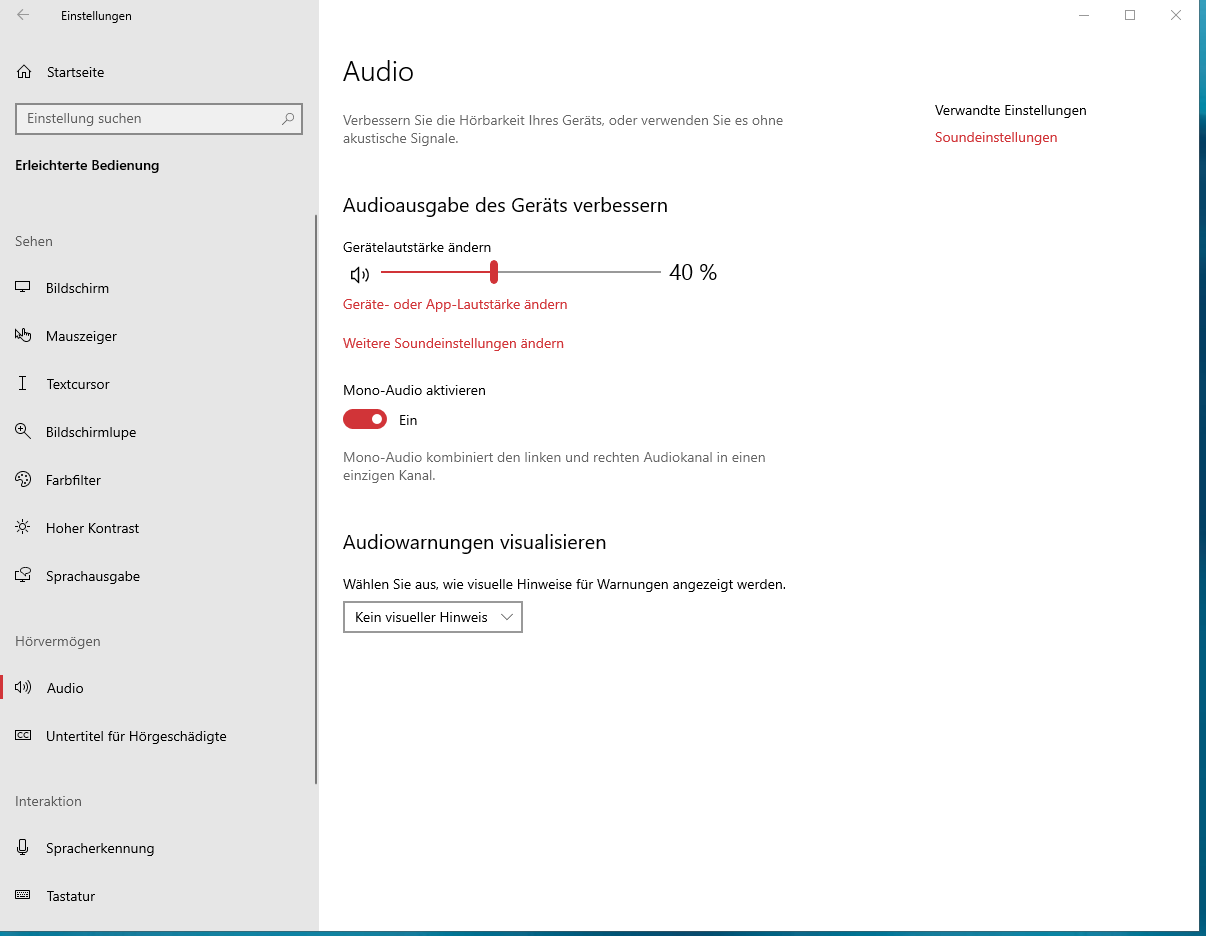

von Peter D. (peda)
Peter R. schrieb:
> Letztendlich geht es darum, dass ich von der soundkarte das Stereo
> Signal zu Mono wandeln muss
Dann ist Basteln unnötig.
Microsoft-Support:
"Wählen Sie die Schaltfläche Start und dann Einstellungen >
Barrierefreiheit> Audio aus, und aktivieren Sie dann den Umschalter
Mono."
Das ist nett, hilft aber nur bei laptopseitig "intelligent" beschalteten
Buchsen, sonst schließt du einen elektrischen Kanal kurz.
von Peter D. (peda)
Du gehst mit dem einen Cinch in Deinen Monoverstärker und den anderen
läßt Du offen.
Wo soll da ein Kurzschluß herkommen?

von Peter D. (peda)
HildeK schrieb:
> Wenn die Soundausgabe am Laptop auf MONO geschaltet werden kann (geht
> nicht überall)
Der Witz ist, daß der Monoschalter unter W10/11 nicht unter "Sound" zu
finden ist (wo man ihn vermuten würde), sondern unter "Erleichterte
Bedienung".
> Bedienung".
Unter W7 gibt es den gar nicht. 😀 Aber egal, mit den weit oben genannten
zwei Widerständen geht es genau so.

von PC-Freak (Gast)
Peter R. schrieb:
> Okay, und wie sieht es mit dem Y Kabel und der Dbu Halbierung aus?? Ist
> das wirklich so?? Wie kann man den mehrere Endstufen an einem Pult
> bedienen.
Andersrum Y - 1 Ausgang auf 2 Verstärker

Ich habs mal probiert, unter Mono kommt auf beiden Kanälen Mono raus,
wer hätte es gedacht.
Testen kann man es schön mit:
Barry McGuire - Eve Of Destruction (1965)
https://www.youtube.com/watch?v=MdWGp3HQVjU
Bei Stereo ist links der Gesang und rechts die Instrumente.

Jedenfalls kann er mit dem Stück auch prima seinen Widerstandsaddierer
testen, falls er kein Win10/11 nutzt.
