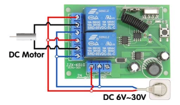

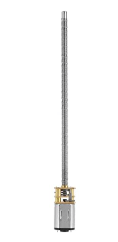

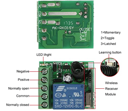

dies ist mein erster Beitrag in diesem Forum. Ich hoffe ihr könnt mir helfen. Ich plane eine kleine Hebevorrichtung (15cmx10cm Plattform), auf der ein x-box Kinectsensor befestigt ist und bei Bedarf von der Decke ca. 15-20 cm herabfährt, bzw. wieder hochfährt. Im Anhang habe ich mal den 12 V Motor und die 12 V Steuerung gepostet. Die 12 V Steuerung ist per FB über 433 Mhz in 3 verschiedenen Modi ansteuerbar (Momentary, Toggle u. Latched). Die Idee ist den Schalt-String (rauf/runter bzw. eher rechts/links-lauf) abzufangen und per unix-script entsprechend zu steuern. Mit anderen Geräten (Funksteckdosen, Vorhangsteuerung) ist das bereits geglückt und funktioniert. Die aktuelle Geschwindikeit des Motors ist zwar etwas flott, würde aber meines Erachtens aber noch für mein Vorhaben passen, so dass ich nicht extra noch die Geschwindigkeit regeln müsste. Die mechanische Konzeption ist noch nicht fertig und muss noch konzeptioniert werden, ich denke da an eine Führungsmutter sowie Führungsschienen.
Meine Frage ist, wie verdrahte ich die im Anhang abgebildete Steuerung mit dem Motor, so dass ich entsprechend links oder rechts fahre. Ist das eventuell die falsche Steuerung für mein Vorhaben? Ich hoffe meine Angaben reichen aus. Für euere Unterstützung wäre ich euch dankbar!

Deine Steuerung müsste den Motor umpolen.
Zudem soll er an den Endstellungen wohl stehen bleiben.
Wie erfasst du die Endposition ?
Wenn an jedem Ende ein Taster ist, der beim Erreichen durch den Schlitten ABgeschaltet wird, also öffnet, und stark genug ist den Motorstrom zu tragen, müsstest du nur umpolem.
Das geht mit deinem Relaus mit 1x um nur wenn du eine bipolare Spannungsquelle mit +12V, Masse(GND, 0V) und -12V hättest. Unwahrscheinlich.
Statt so ein (weiteres) Netzteil zu kaufen, könnte man das Problem mit einem 12V Relais mit 2 x um Kontakten lösen, das von deinem Relais auf dem Modul gesteuert wird, also 2 Relais hintereinander, doppelt gemoppelt, aber was will man machen wenn du das Falsche kaufst.

Entweder du verdrahtest es so, dass beide Relais zur gleichen Zeit von Spulenstrom durchflossen werden und anziehen, z.B. in Stellung 'runter' doppelten Stom ziehen und in Richtung 'rauf' keinen Strom brauchen.
Oder du verdrahtest es so, dass das Relais 2 x um von dem Relais 1 x um über den normally closed Kontakt bestromt wird, dann ist ENTWEDER das eine ODER das andere Relais aktiv und braucht Strom, aber nie keines.

Obwohl das Modul eher taugt (es kann den Motor auch ausschalten), bremst es hart.
Du könntest in Reihe mit dem Motor einen Leistungs-Festwiderstand schalten (bei 12V/1A Nennwert Motor einen 12 Ohm, 17W Widerstand) und an die Relais die DOPPELTE Spannung also 24V anlegen, dann fährt der Motor sanfter an und bremst sanfter. Aber die Hälfte ist Verlust und der Motor läuft auf der Strecke belastungsabhängiger.

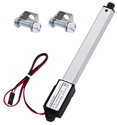

danke für eure Rückmeldungen und die wertvollen Hinweise! Das mit den Endlagenschaltern hatte ich tatsächlich nicht so kritisch bedacht. Das ist tatsächlich der ausschlaggebendste Punkt von der unüberlegten Idee mit der Softwaresteuerung für die Endlagen abzurücken! Nachdem ich bei einer Trockenübung den Motor fast gehimmelt habe, habe ich das Thema zu den Akten gelegt. Ich habe mich nun für die bereits erwähnte Steuerung2 (s. Abb.) entschieden, weg vom Motor und hin zur Steuerung mit einem Linearantrieb (s. Abb.). Der hat zumindest die Endlagen und ist vermutlich einfacher zu handhaben, auch wenn das kraftmäßig völlig überdimensioniert ist. Damit sollte mein Projekt realisierbar sein. Vielen Dank noch mal!
