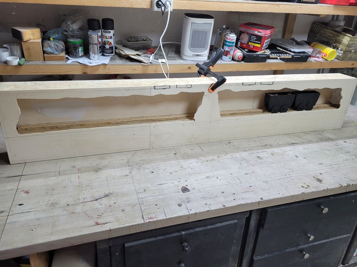

ich bin ein totaler Laie in elektrischen Sachen aber ich möchte einen
Schwibbogen bauen
in dem zwei Loren hin und her fahren. Das Problem ist das automatische
umschalten des Motors an den Endpunkten.
Kann man jeden 12 Volt Motor rechts und links rum laufen lassen?
Mein Gedanke dabei ist dies mit zwei Lichtschranken zu machen.
Die Loren sollen mit einer Angelschnur gezogen werden und mit
Umlenkrollen eine Etage tiefer an den Motor geführt werden.
Ich würde mich rießig über Ideen freuen
Mfg
Jörg

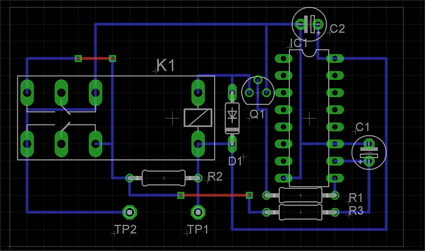

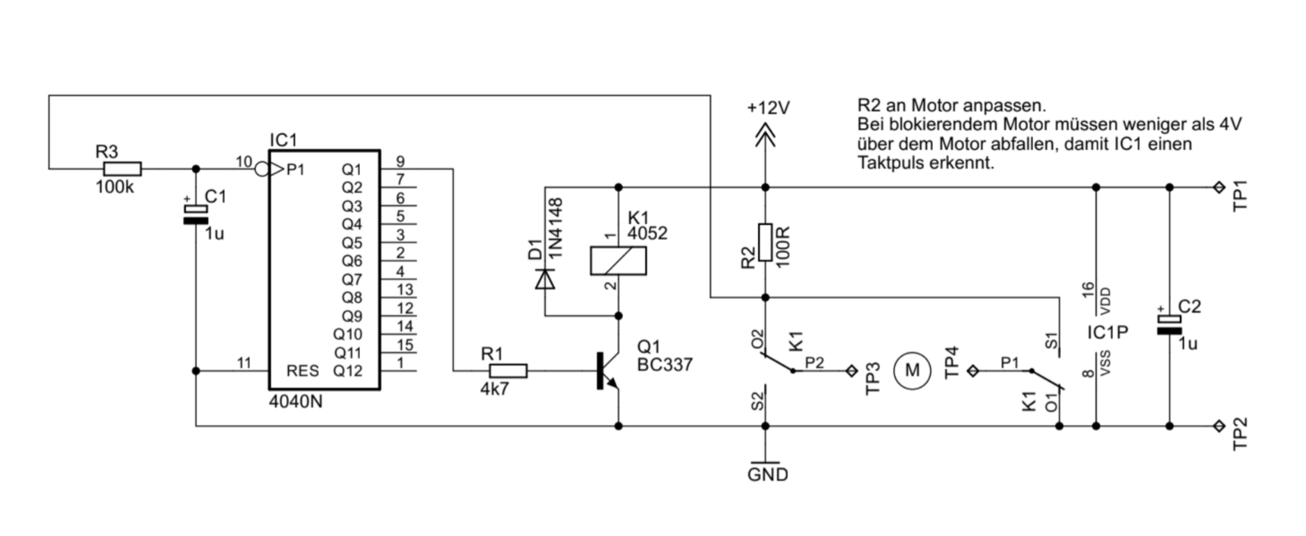

Man braucht nicht mal einen mechanischen Umschalter oder Lichtschranke.
Wenn der Motor passend gewählt ist und eine elektische Strombegrenzung
vorhanden ist (im einfachsten Fall ein Vorwiderstand), läßt man ihn
einfach gegen den mechanischen Anschlag laufen. Denn kann man mittels
Widerstand messen und damit ein Relais umschalten. Geht alles ohne
Mikrocontroller. Kann auch ein Laie nachbauen. Muss aber halt jemand mit
schon gut Ahnung entwicklen.

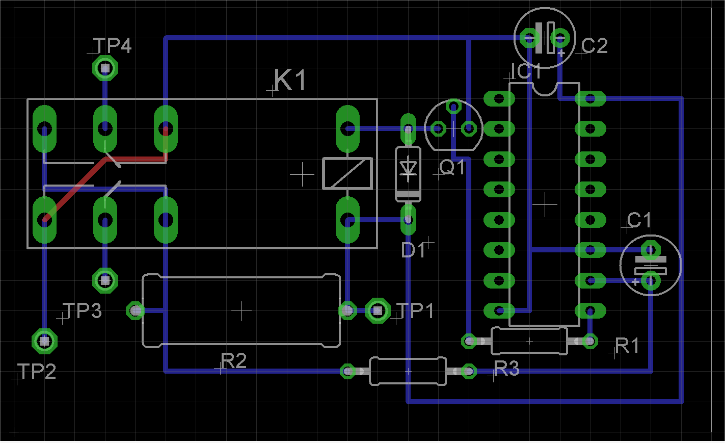

Mani W. schrieb:> Falk B. schrieb:>> So könnte es funktionieren.>> ???>> Wo ist die Schaltung?
Ja wo isse denn? Wo ist denn die Schaltung? Such! Such die Schaltung!
Jaaaa, fein gemacht, da isse ja...
Interessante Idee, aber vielleicht in der Praxis im Dauerbetrieb zu
wackelig. Wer weiß ob der Motoranlaufstrom immer gleich hoch und lang
ist, C1,R3 müssten ja entsprechend angepasst sein... Versuch ist es
sicher wert, wenn man alle Teile+Lochraster rumliegen hat!

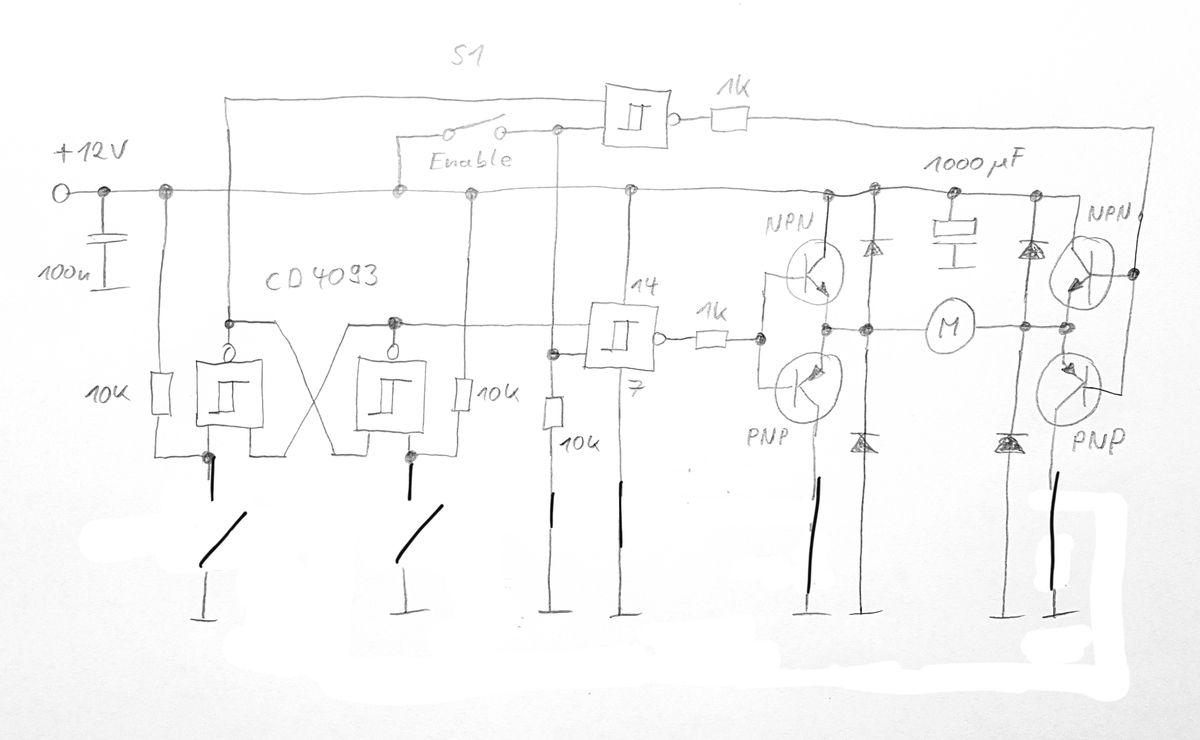

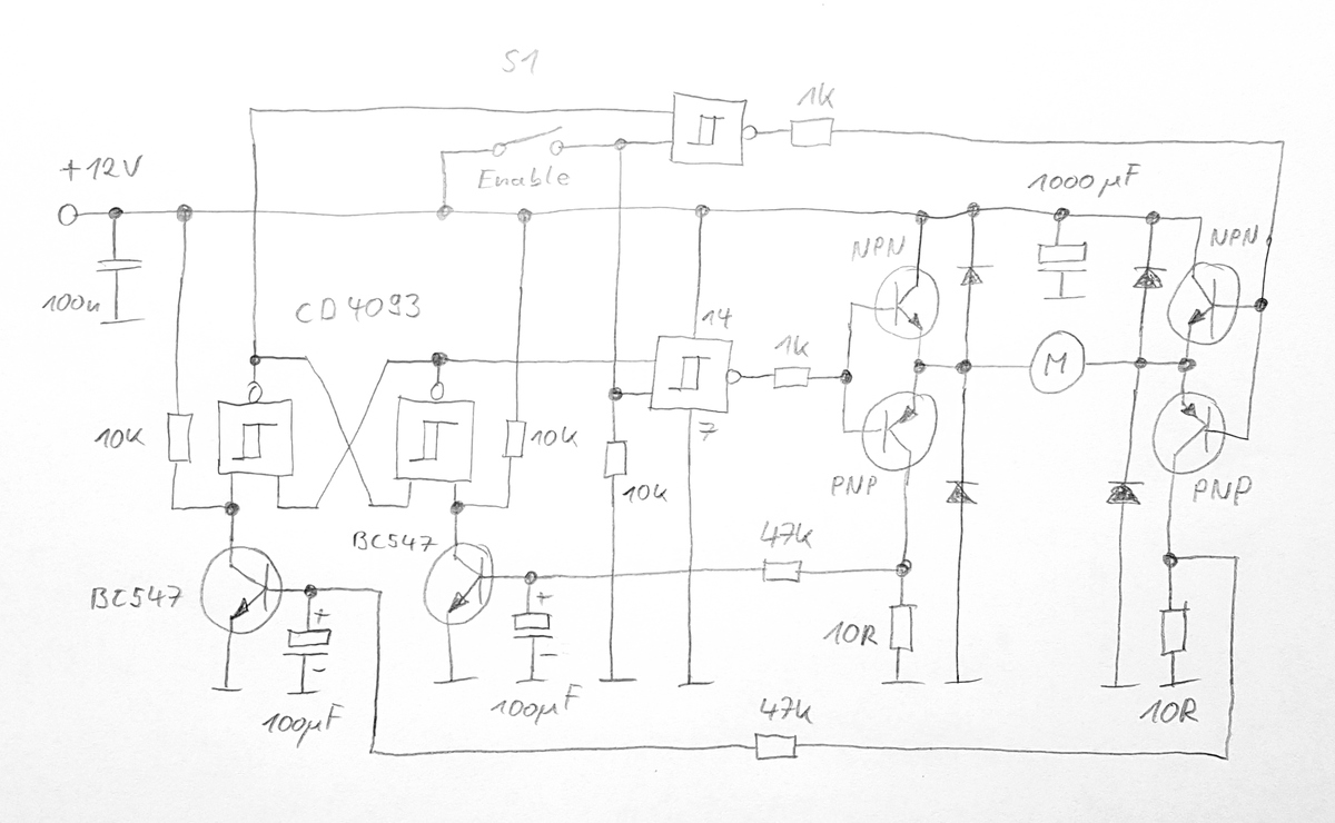

Mit einem CD4093 als RS Flip Flop geht's auch, sogar ohne Relais. Mit
dem Schalter S1 kann der Motor abgeschaltet werden. Die Schaltung merkt
sich dabei die zuletzt verwendete Fahrtrichtung.

vielen Dank für die vielen Ideen. Bin echt überwältigt.
Also der Bogen bzw. das unterteil wo die Loren laufen ist 1,8m lang und
es gibt keine Wendemöglichkeit. Es besteht vlt. die Möglichkeit es bit
dem Magneten zu versuchen.
Jörg

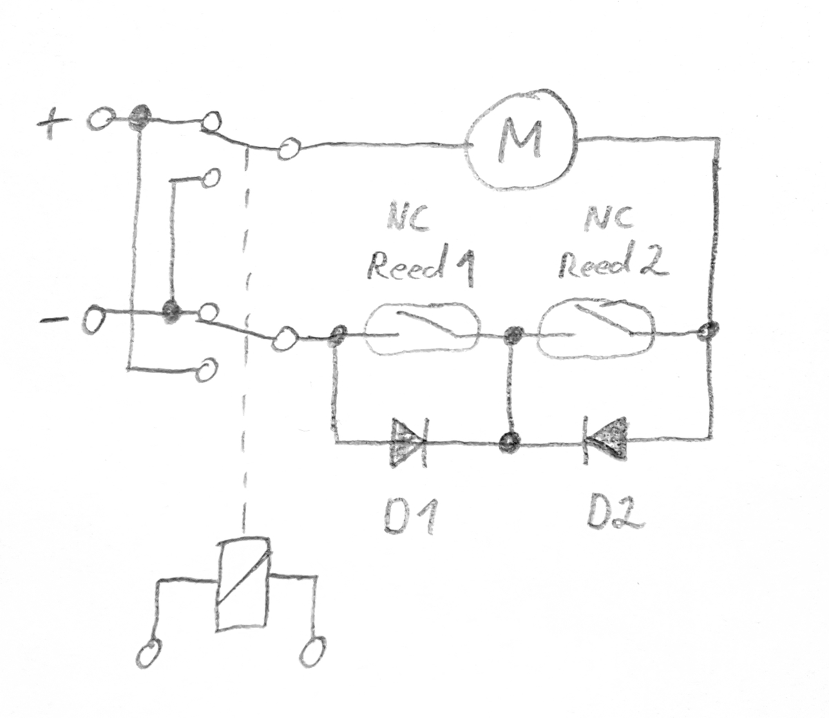

Sepperla 32 schrieb:> Es besteht vlt. die Möglichkeit es mit dem Magneten zu versuchen.
Das ist bei 1,8m Länge eine gute Idee. Durch den Einsatz der beiden
Reed-Kontakte vereinfacht sich die Schaltung sogar.
Dafür muss jetzt aber leider noch ein 3-adriges Kabel von den beiden
Reed-Kontakten zur Elektronik hin verlegt werden!
Ein einziger Magnet, der zwischen die beiden Loren angebracht wird
genügt zwar, aber dafür darf sich dann die Anzahl der Loren niemals
vergrößern!

Jaja, ist schon hammerhart so ein Richtungswechsel. Vor allem, wenn der
Kram mit geschätzt 1cm/s unterwegs ist und der Getriebemotor bestenfalls
1U/s ausgibt. Mein Gott, was für ein akademisches Gejammer!
Der OP braucht keine H-Brücke aus Transistoren, viel zuviel Aufwand und
Fehlermöglichkeiten für einen Nicht-Elektriker! Ein dusseliges Relais
reicht und ist einfacher und robuster.
Ja, man kann das mit einem Magneten und Reedkontakten machen. Würde ich
aber nicht, denn die müssen mechanisch ausgerichtet werden. Kriegt man
hin, aber wozu? Meine Schaltung mit Strommessung und Begrenzung ist
einfacher und sicherer.

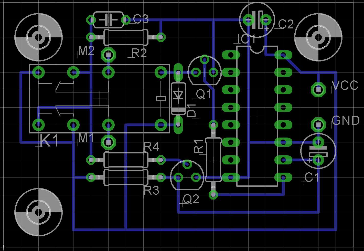

C1 könnte man noch etwas vergrößern, damit die Anfahrstromaufnahme nach
dem Richtungswechsel nicht sofort wieder die Richtung wechselt.
Michael M. schrieb:> Ja, deine Schaltung ist die Beste, solange das Klicken des> Umschaltrelais nicht stört.
First world problems!

Die Relaisschaltung kann man natürlich auch mit nur einem Motor
aufbauen. Stichwort: Wechselschaltung
Eine einfachere Schaltung ist mir vorläufig nicht eingefallen. Das
Polwenderelais kann man über den Timerbaustein NE555 ansteuern. Die
Pulsweite sollte etwa 50% betragen und die halbe Periodendauer muss
mindestens so lang sein, wie eine 1,8m lange Fahrt dauert, damit die
gewünschten Pausenzeiten entsprechend eingehalten werden.

Eigenen sich Reed-Kontakte für Motoren?
Michael M. schrieb:> ist aber leider ein Schließer
Das nützt ja nichts, es muss schon ein Öffner sein. Oder eine
raffinierte mechanische Konstruktion als Workaround.

Hier mal ein realer Aufbau und Test. Ich hab die Überstromerkennung
jetzt mit einem Shunt im Massepfad gemacht, das ist einfacher und
robuster. Der Aufbau im Video läuft mit 5V (5V Relais).
Michael M. schrieb:> Eine einfachere Schaltung ist mir vorläufig nicht eingefallen
Damit kommt man langsam zu einer Lösung.

Stefan F. schrieb:> Eigenen sich Reed-Kontakte für Motoren?
Vor allem, wenn man z.B. einen 12V Motor an 24V (oder 19V
Laptopnetzteil) über einen ausreichend grossen Vorwiderstand betreibt.
Dann gibt es auch noch sanftes Anfahren und abbremsen.
