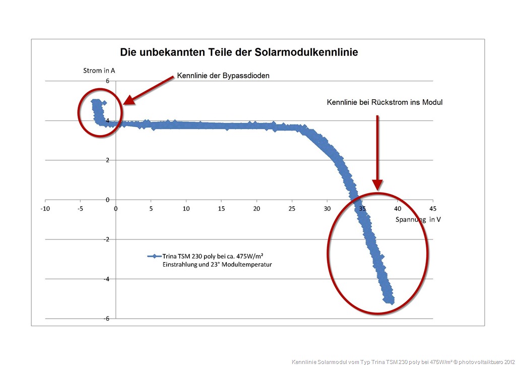

Was passiert, wenn ein verschattetes PV Modul eine Rückspannung bekommt?
Zum Beispiel, weil 2 PV Module mit unterschiedlicher Ausrichtung
parallel geschaltet sind.
Oder weil nachts über einen DCDC Wandler Strom aus einem Akku auf den
String eingespeist wird?
PV Module haben ja üblicherweise eine Bypass-Diode, die bei Verschattung
eines Moduls im String wirksam wird. Das funktioniert aber nur bei
Reihenschaltung.
Durch jedes direkt parallel geschaltete PV Modul fliesst (wenn es
dasselbe Modell ist und genau so warm) genau gleich viel Strom intern
ab, wie durch das Strom erzeugende PV Modul in diesem Arbeitspunkt. In
der Praxis sind verschattete Module meist kühler so dass weniger Strom
abfliesst.
Wenn das stromerzeugende Modul also 10A liefert und intern 1A abfliesst
weil das der MPP bei vielleicht 16V  ist, dann fliesst durch jedes
parallel geschaltete auch 1A ab, blöd bei 10 parallel geschalteten.

Ich hatte die Befürchtung anfangs auch ("Rückstrom"), aber die ist
unbegründet. Selbst ohne Dioden in Reihe (welche auch Leistung
verbraten). Der Grund ist wohl, dass die Panelspannung bei weniger Licht
lange nicht so stark einbricht, wie der Strom. Und es ist ja selten so,
dass die "verschatteten" Module stockfinster sind und nur eines in der
prallen Sonne liegt. Da ist immer irgendwie Streulicht vorhanden.
Außerdem: Wenn da wirklich nennenswert Leistung rüberfließen würde,
würde der MPPT die Spannung absenken, bis wieder mehr Leistung kommt.
Soweit auch meine Beobachtungen.

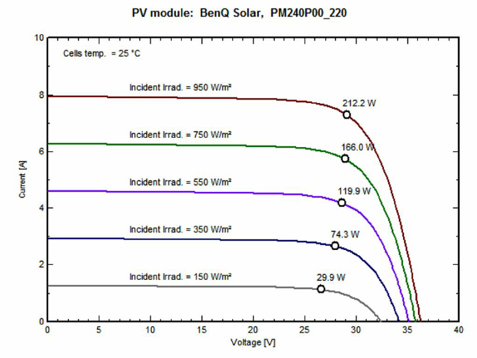

Michael B. schrieb:
> - vs. wenn die Module an einem MPPT Regler hängen.
Dann erklär mir doch bitte:
Wie ist die leerlaufspannung bei 150W/m2
Wie ist die MPP spannung bei 950W/m2
Welche spannung ist höher und wie soll so jemal rückfluss vorkommen?
Ich HABE es erklärt.
Dein Diagramm der 35V Module passt nicht zu den üblichen 19-21V Modulen
für 12V Bleiakkus, aber auch bei deinen siehst du:
Im MPP Punkt der 8A Kurve sinkt der Strom auf - gepeilt - 7.2A. Es
werden natürlich von der Sonne nach wie vor 8A erzeugt, doch fliessen
10% davon intern im Modul ab, eben weil bei - gepeilt - 28V schon so
viel durch die Solarzellen geht.
Wenn dem Modul nun weitere baugleiche aber beschattete direkt parallel
geschaltet werden, fliesst durch jedes ebenfalls 0.8A ab, 10% Verlust
pro parallelgeschaltetem Modul.
Selbst wenn man das mit extra Dioden verhindert, kosten die von den 28V
nur 2.5% Verlust, also weniger als die direkte Parallelschaltung durch
abfliessenden Strom.
Ohne MPPT-Regelung bei direktem Anschluss an den Akku wird dem
Solarmodul aber der Strom auf Akkuspannung entzogen, sagen wir bei
diesem Modul weils ja nicht für 12V und nicht für 24V Akkus passt bei
20V. Da fliesst intern in diesem Modul und auch in direkt parallel
geschalteten noch kaum was ab, vielleicht 2%, Dioden verhalten sich
bekanntlich exponentiell.
Daher geht die direkte Parallelschaltung in dem Fall, und bei MPPT
machen mehrere diodengetrennte Eingänge im WR Sinn.

von Neumann (mralfred)
Schau dir die graphik nochmals an.
bei 150W/m2 (abgeschattet) produziert das modul Vopen von 32V.
bei 950W/m2 (voll besonnt) produziert das modul VMPP von 29V.
Von wo nach wo fliesst da der strom?
von Michael B. (laberkopp)
Die 1.25A die das Modul bei 150W produziert fliessen bei 32V also
komplett innerhalb des Moduls ab.
Daher 'Leerlaufspannung'.
Und wenn man an ein dunkles Solarmodul dieser Bauart von aussen 32V
anlegt, fliessen 1.25A in das Solarmodul hinein, durch es hindurch.
Die Konstellation mehrere Dünnfilmmodule parallel ohne Diode hatte ich
mal simuliert. Bis so 20% unterschiedliche Strahlungsleistung auf Module
war es ok, danach wurden die Gesamtverluste unangenehm.

> Bei Reihenschaltung hingegen sähe es drastisch schlechter aus.
Die technischen Zusammenhänge zu dieser Aussage stehen auf dieser
Homepage:
https://photovoltaikbuero.de/pv-know-how-blog/die-unbekannten-bereiche-der-solarzellenkennlinie/
Dank dir Dieter.
Interessant wäre eine kurvenschar des typs im bild für die trina 330WP
mono panels von lichtstärke null bis 900W/m2.

von Sven (elitron)
Hi. Danke für die beiden Diagramme.
Wenn ich es richtig sehe, passt es bei den beiden oben geposteten
Diagrammen gut mit ca 26 bis 28 V.
Rückstrom fließt erst ab ca 30 V.
Ich werde es wahrscheinlich einfach mal mit 3 kleinen Solarmodulen
testen.
