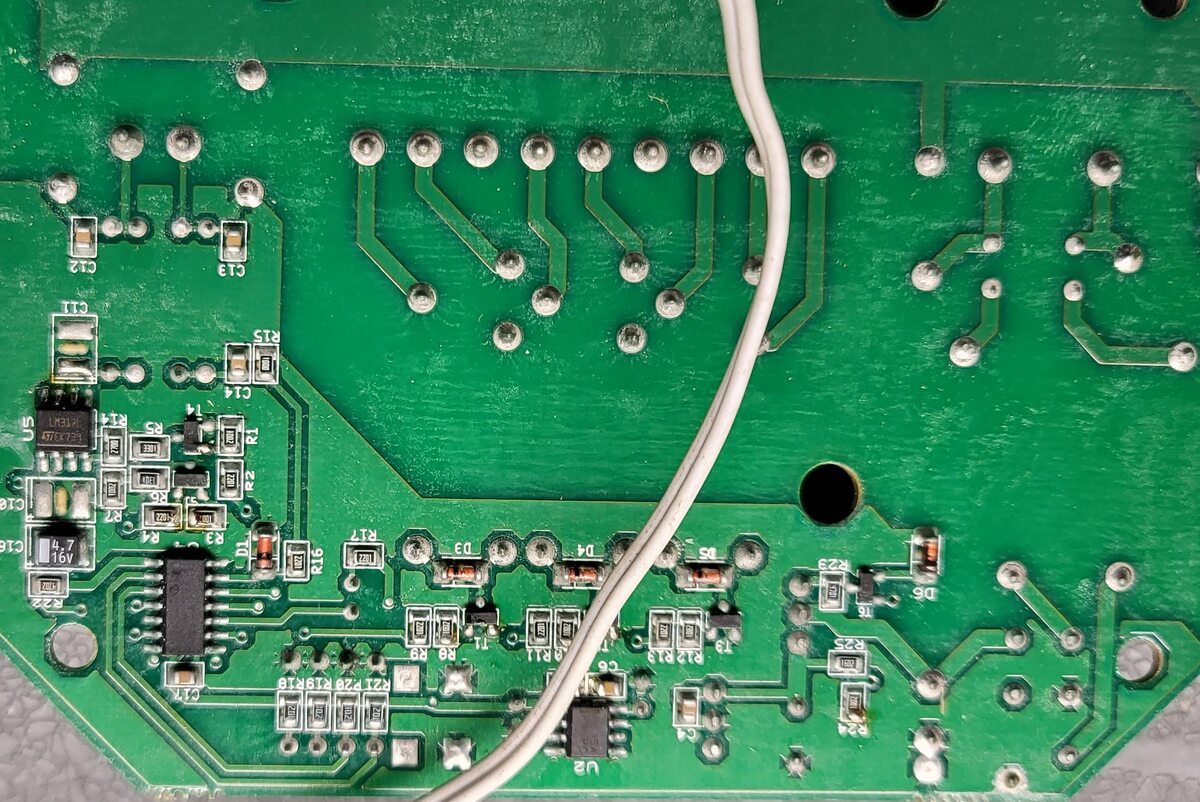

Leider habe ich nur eine defekte "Auswerteelektronik" (die Platine, wo
der Codeblock angeschlossen wird), so dass ich keine Möglichkeit habe
das Protokoll zu entschlüsseln. Anscheinend ist der PIC16F676 auf der
Platine defekt. Was auffällt, sind die zwei Spulen mit je einem
Kondensator parallel an beiden Anschlüssen vor den Anschlussklemmen zum
Codeblock. An einer Seite liegen ca. 12 V an.

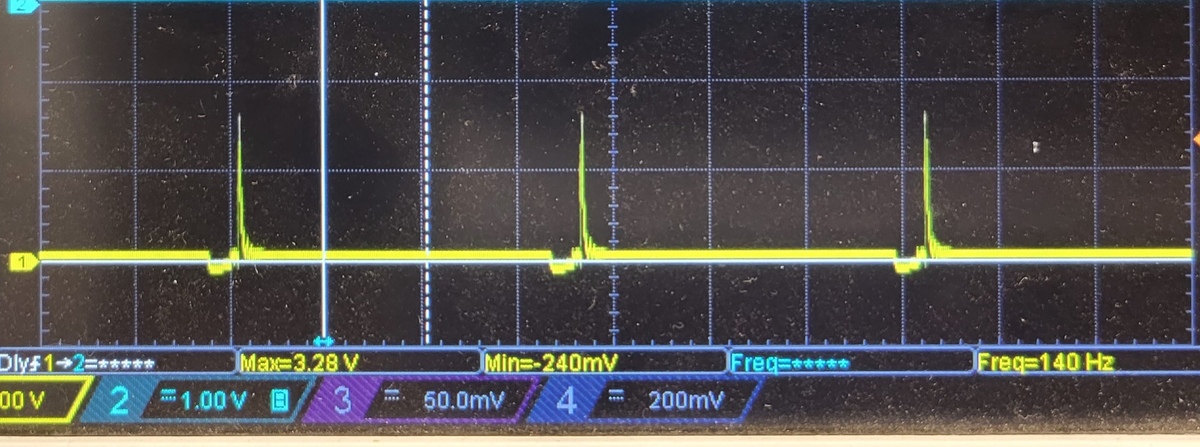

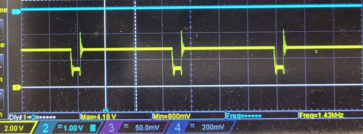

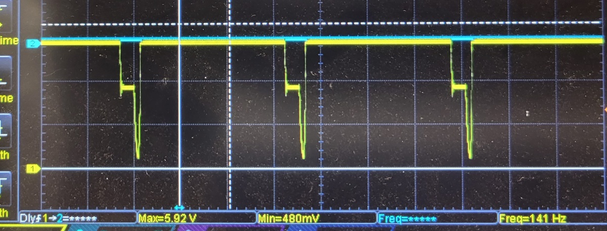

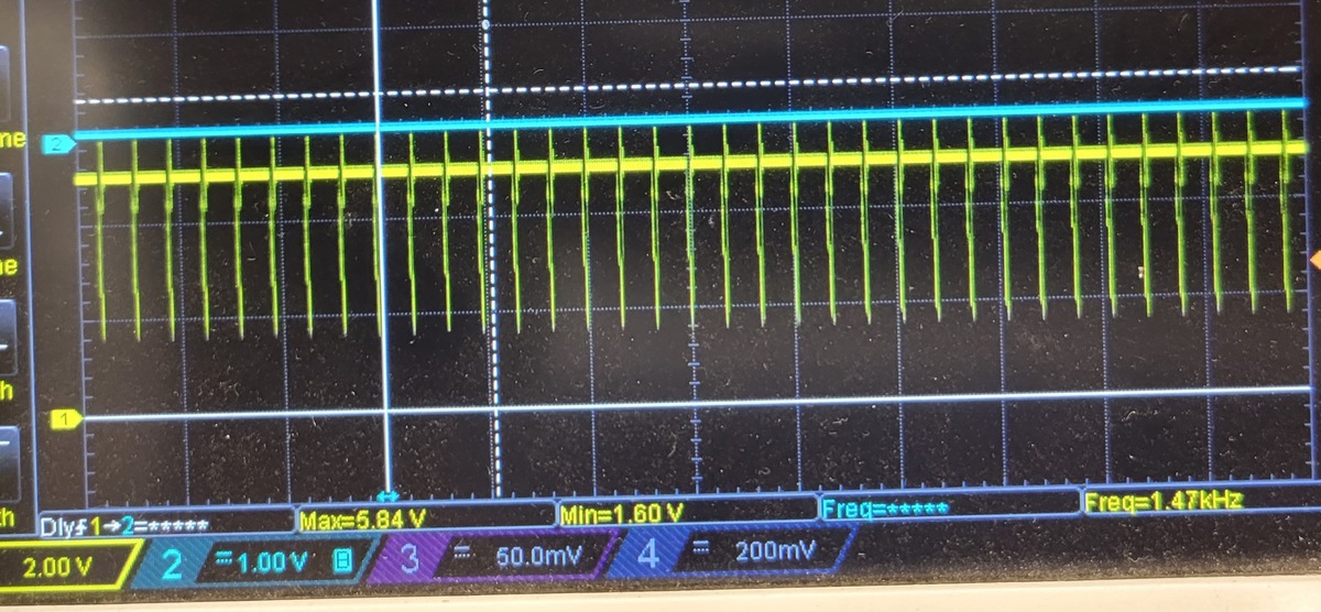

Zum Thema "Protokoll":
Es wird anscheinend nur innerhalb eines kurzen Zeitraumes mit Intervall
140Hz die Spannung an Pin13 per ADC gemessen.
Der "gemessene" Spannungswert innerhalb des Messfensters ist
unterschiedlich bei jeder Taste.
Ich danke für die Hilfe und den Denkanstoß.
Die Bilder zeigen Spannung an Pin13 des PIC.
