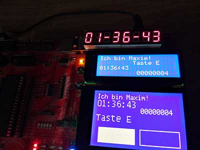

Im Moment sieht das etwa so aus. Z.B. jetzt habe ich gerade Modul für EA
DIP128-6 gemacht, und zwar so, daß die Zeilen an Bytes nicht gebunden
sind. Das brauchte schon etwas Arbeit... Dazu ist LCD noch über SPI und
HC165/HC595  angeschlossen... Früher machte ich das schon, aber mit der
Zeit kamen Fehlentscheidungen in Schein, z.B. Buchstaben 12 Pünkte hoch
brauchten mehr Platz als sollten. So habe ich alles umgearbeitet... Und
nach jeder Änderung neu brennen... Aber wie sonst kann man Erfahrung
erwerben? Wenn Preis dafür nur ein paar Euro für Controller, dann ist
alles OK.
Bzg. EA DIP128-6: das lohnt sich kaum. Viel besser sind wohl LCD, die
man punktweise steuern kann. So kann man Lesen aus LCD vermeiden. Aber
soweit das schon gekauft wurde...
