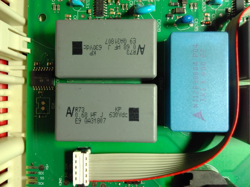

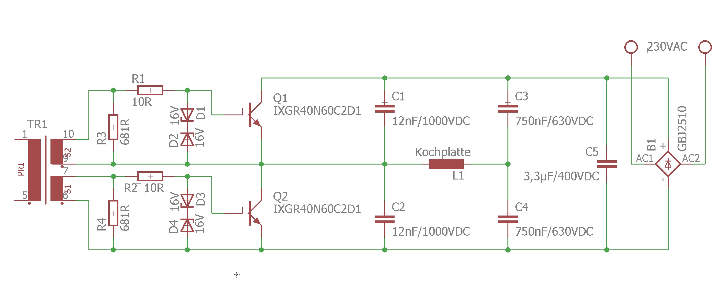

ich überhole gerade die Treiberstufe eines Miele-Induktionskochfeldes,
Bild und Schaltplan wurde hier schon mal gepostet:
Beitrag "[S] 2x Folienkondensator MKP 12nF 1000VDC RM15"
Nun würde ich gerne die Kondensatoren
C1/C2: 12nF/1000VDC
C3/C4: 750nF/630VDC
C5: 3.3uF/400VDC
erneuern. Das Problem ist, dass alle in 37,5mm Rastermaß und Low-Profile
sind. Auch mit höheren Spannungen war meine Suche erfolglos.
Gibt es noch irgend eine Chance, für solche Komponenten Ersatz zu
bekommen, oder endet das Leben des Kochfelds wegen Komponentenmangels?
Bin für jeden Tipp dankbar!
Vielen Dank und viele Grüße,
Done

von Done D. (done2235)
Ja. Die 3.3uF haben miesen ESR und die zwei Kochfelder "singen",
verglichen mit den zwei Feldern, wo die Kondensatoren noch in Ordnung
sind. Wenn ich da schon rangehe, würde ich gerne alle tauschen.

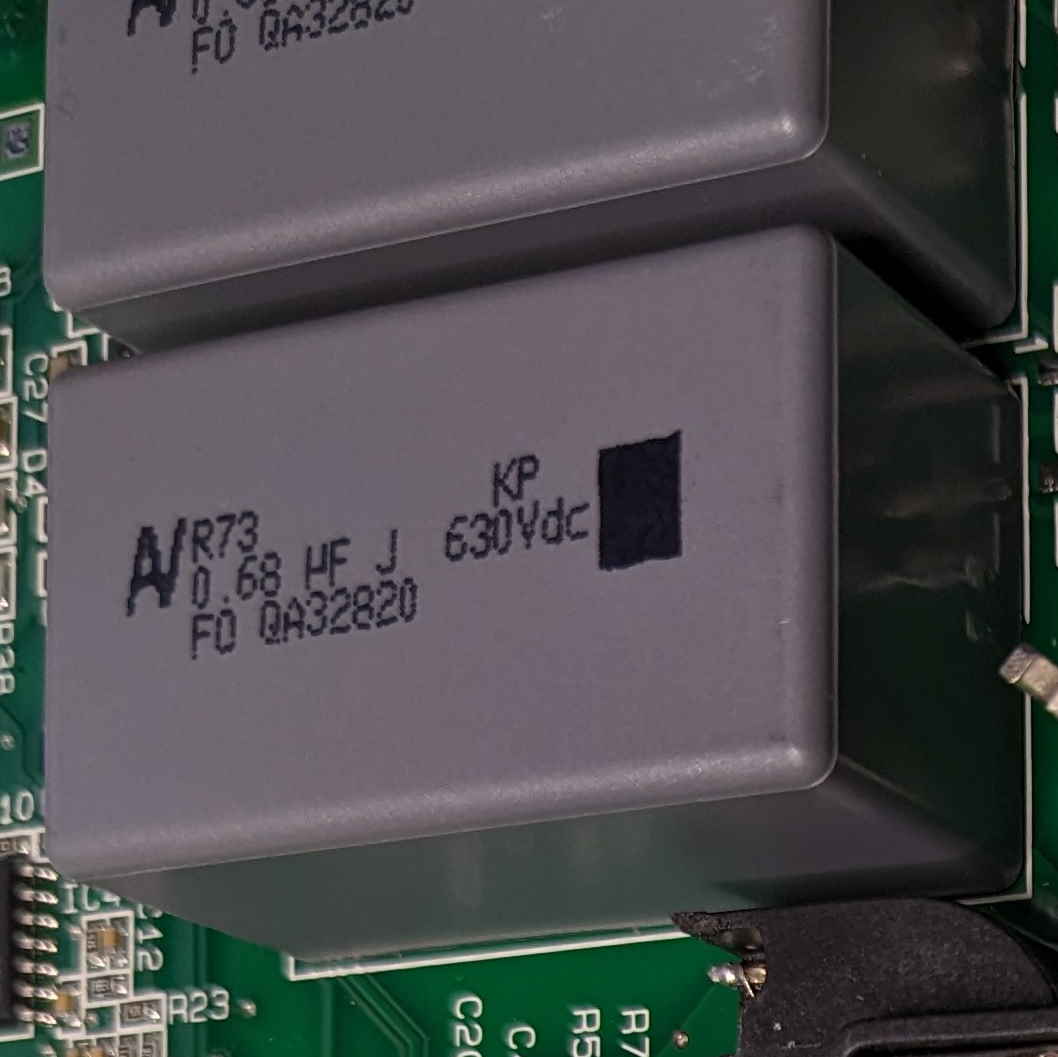

Die von Ebay möchte ich nicht unbedingt nehmen, zumal auch Rastermaß und
Formfaktor nicht passen.
Zusammengefasst bedeutet das wohl, dass man diese Kondensatoren nicht
mehr so einfach ersetzen kann.
Die 3.3uF sind Epcos, N114 506255 P40, 3u3 K 400 F0.
Die andere Marke ist mir nicht bekannt (Logo AV oder ähnlich), R73 KP F0
QA32820.
Zu keinem finde ich mehr ein Datenblatt und somit auch keine
potentiellen Ersatztypen. Dann war's das wohl für die Platine.
Trotzdem vielen Dank für eure Hilfe!
Viele Grüße,
Done
von H. H. (Gast)
Done D. schrieb:
> H. H. schrieb:
>> Wieviel denn?
> Die guten haben 0.4 Ohm, die schlechten 3.5 Ohm.
Und beide haben noch Nennkapazität?
von H. H. (Gast)
Arcotronics, gehört aber schon länger zu Kemet.
von H. H. (Gast)
Foto?

von Nevs (noname_user)
Es geht doch um die Schaltung  > Y
https://www.mikrocontroller.net/attachment/406210/Schaltplan_Treiberstufe.jpg
aus dem Thread > Beitrag "[S] 2x Folienkondensator MKP 12nF 1000VDC RM15"
der ganz oben im 1. Beitrag verlinkt wurde?
Wo sollen da bitte aus dem Netz die Ansprüche für diesen ESR herkommen,
da ist ein einfacher Brücken-GR zusehen, mehr wäre ja auch sinnfrei u.
über die beiden 750 nF C´s sollen dann diese 10 A fließen?
Entweder passt die Schaltung so nicht auf der Netzseite, oder da liegt
was anders im Argen, der C3 glättet dort nur die 50 oder 100 Hz und hebt
diese auf die ca 310 V an?
Da wären schon eher die anderen beiden C´s die Verdächtigen durch die
der ganze Strom fließt.
Und 3,3 µF bei über 1,5 kW Last? der puffert da gar nichts weg.
Der GR ist auch nur für 50 - 60 Hz Netz~U ausgelegt.
Hmmmm, vielleicht wirkt er nebenbei als niederohmige Spannugsquelle für
den Resonanzkreis bei etwa 60 kHz.
mfg
Und was macht er dann haupt-beruflich, wenn er das nur nebenbei macht?
So ne Heizplatte hat doch nicht nur eine Leistungsstufe 100%, das geht
doch stufen los? Die Schaltung will mir noch nicht richtig einleuchten,
v.a. die beiden C´s im Leistungsstromkreis. Bei 60 kHz hat der 750 nF
nur 3,5 Ohm
Er hält Aussschau nach anderen resonanzfreudigen Induktivitäten, auch
wenn es parasitär veranlagte sein sollten.
Wird z.B. hier erklärt:
https://www.google.com/url?sa=t&rct=j&q=&esrc=s&source=web&cd=&cad=rja&uact=8&ved=2ahUKEwi41-K36cj9AhVEQ_EDHVj6CGcQFnoECAsQAQ&url=https%3A%2F%2Fwww.st.com%2Fresource%2Fen%2Fapplication_note%2Fan4713-induction-cooking--igbts-in-resonant-converters-stmicroelectronics.pdf&usg=AOvVaw2PMRnnSgAWsvtnZ-DqUQMg
