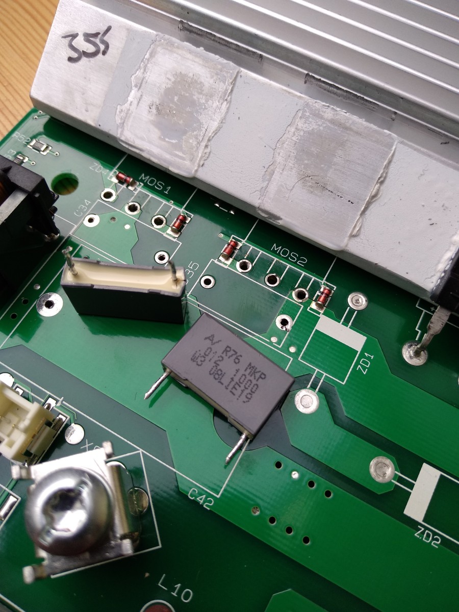

ich bin auf der Suche nach zwei Folienkondensatoren MKP mit 12nF und
einer Spannungsfestigkeit von 1000V Gleichspannung mit 15 mm Pinabstand.
Derzeitige Außenmaße (LxBxH) sind 18x5x11 mm, Platz hat es bis hin zu
21x9x20 mm.
Hintergrund ist die Reparatur eines Induktionskochfelds.
Die IGBTs sind durch, und in meiner Übereifrigkeit wollte ich die
Kondensatoren ebenso messen. Einer ist dabei beim Auslöten leider am
Rand etwas ausgebrochen. Er hat noch seine 12nF, aber verbauen möchte
ich ihn nicht mehr.
Die beiden Kondensatoren (C1 und C2 im Schaltplan) liegen als Snubber
über den beiden IGBTs IXGR40N60C2D1.
Ob man da auch 10nF oder 15nF einsetzten kann, kann ich leider nicht
abschätzen.

Den hatte ich auch gesehen, bekomme RM22,5 mm jedoch nicht sauber rein.
Auf der Platine sind 15 mm vorgesehen.

Danke für die Erläuterung! Die Induktionsplatte hat 2,3kW (3,2kW boost),
bei den etwas kleineren (1,4-1,85kW bzw. 1,8-2,5kW boost) sind an dieser
Stelle 22nF verbaut.
Ich nehme nun einfach 10nF in RM15 und löte nochmals 2,2nF in RM7,5
direkt über die IGBT Beinchen.
