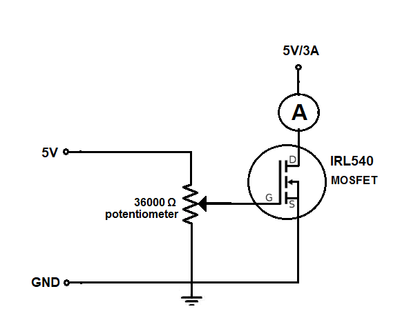

Moin,
ich bin noch ein ziemlicher Laie, was die Halbleitertechnik betrifft.
Vor einiger Zeit hatten wir in der Berufsschule eine Aufgabe. Dort
mussten wir einige Versuche mit dem Mosfet machen. Leider hat es bei mir
nicht ganz gekalbt, denn wir mussten mit einem Mosfet den Strom
einstellen. Dies ist eine Vorarbeit, zum Thema E-Last.
Ich habe den Schaltplan mit beigefügt.
Mein Problem ist, dass der Strom nicht einzustellen ist. Ständig ist er
am steigen oder am sinken. Bedeutet, wenn ich den Strom aufdrehen
möchte, so steigt er, obwohl ich den Potentiometer nicht mehr drehe.
Umgekehrt ist es auch so. Zudem habe ich zwei separate 5V Quellen.
Kann jemand mir sagen, wo mein Denkfehler ist?
von Sebastian W. (wangnick)
Im Schaltbild sind GND und Masse nicht verbunden :)
Nein, ernsthaft: Was begrenzt denn in deiner Schaltung den Strom? Ich
sehe da gar keine Last ...
LG, Sebastian

von Um G. (um_g)
Ich glaube, dass der Mosfet als eine Art "einstellbarer Widerstand"
fungieren sollte (Wie ich es verstanden habe). Die Last soll dann
zwischen dem Mosfet und dem Amperemeter angeschlossen werden.

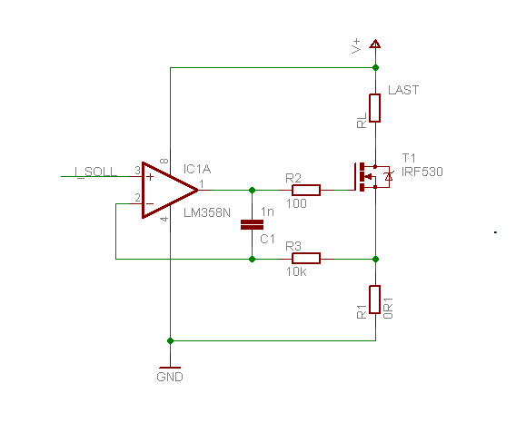

Wenn der Strom konstant gehalten werden soll, braucht man eine REGELUNG
mit einem shunt-Widerstand an dem der Strom einen messbaren
Spannungsabfall produziert und einem OpAmp der die Gate-Spannung
nachregelt damit der gewünschte Strom fliesst.

Ja, man braucht die Regelung, die du gezeigt hast, wenn der Strom stabil
bleiben soll. Die braucht aber 12V (kein IRL mehr sondern IRF, und der
OpAmp will auch noch 1.5V mehr).
von Falk B. (falk)
Um G. schrieb:
> Es geht Spezial um eine Konstantstromquelle. Während ich so schreibe,
> denke ich, dass mich mein Lehrer "Hobs" genommen hat.
> Höchstwahrscheinlich, wollte er mir damit zeigen, das ich mich mit dem
> Potentiometer dumm und dämlich regeln würde. Also würde ich ohne einen
> Amp nicht auskommen?
Ja
> Aber wieso schwankt der Mosfet so.
Der schwankt nicht, wohl aber dessen Arbeitspunkt! Die Gate-Source
Spannung hat einen Temperaturkoeffizienten von ca. -5mV/K. D.h. wenn der
MOSFET durch den Drainstrom * Drain-Source Spannung warm wird,
verschiebt sich die Kennlinie und es fließt mehr Strom, sodaß er noch
wärmer wird. Das kann man passiv nur kompensieren, wenn man einen
ausreichend großen Widerstand in die Sourceleitung einfügt. Das ist aber
für die Messung unpraktisch, denn der Spannungsabfall daran muss reletiv
hoch sein, so um die 1-2V.

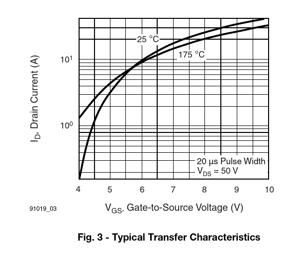

von Εrnst B. (ernst)
Schau dir die Kennlinien im Datenblatt an.
die ist in deinem Bereich zum einen sehr, sehr steil, d.H. kleinste
Änderungen der Gate-Spannung bewirken eine große Änderung im
Drain-Strom. Und zum anderen auch sehr Temperaturabhängig.
(Achtung: Y-Achse ist logarithmisch! Ist also alles noch viel viel
schlimmer, als es auf den ersten Blick erscheint)
Paul L. schrieb:
> Der nimmt ab mit steigender Temperatur!
Ganz grob aus dem Graphen:
4V am Gate: 250mA bei 25°, 1500mA bei 175°?
Was nimmt da ab?
Nö. Der MOSFET arbeitet im Linearbetrieb und da wirkt der positive
Temperaturkoeffizient vom R_DS_ON NICHT!
> Der Strom wird etwas schwanken, sollte aber nicht thermisch instabil
> sein.
Ist er aber.
https://www.mikrocontroller.net/articles/FET#Linearbetrieb_von_MOSFETs
von Paul L. (paul_l861)
Εrnst B. schrieb:
> Was nimmt da ab?
Bei 3A ist er aber vermutlich RECHTS VOM SCHNITTPUNKT und das ist er
thermisch stabil

von Rainer W. (rawi)
> thermisch stabil
Das Lesen von logarithmische Graphen solltest du mehr üben. Mit
Vermutungen kommst du da nicht weiter. Der Schnittpunkt liegt bei über
7A.
