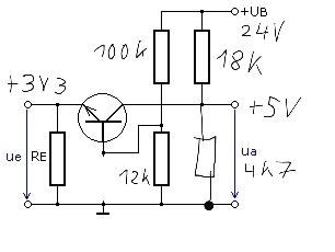

Ich stehe gerade nach längerer "Elektronikabstinenz" vor einer kleinen
Aufgabe, die so trivial ist, dass mir die Auswahl der optimalen Lösung
doch etwas Kopfzerbrechen bereitet:
Gerät A gibt ein TTL-Signal mit 3.3V aus, Messgerät B erwartet an seinem
Eingang LOW 0-0.4V und HIGH 4-5V. Funktioniert nicht ohne Pegelwandlung,
bzw. nur unzuverlässig. Es geht um max. 50Hz, in der Regel eher 15-20Hz.
Anforderung also: Unidirektional, Nichtinvertierend, single-Supply wäre
gut. Geschwindigkeit eher unkritisch. Zur Verfügung stehen 24V.
Ich habe das Problem vor Jahren mal schnell mit 2 Transistoren und ein
paar Widerständen gelöst, nun möchte ich das nochmal "ordentlich"
machen.
Natürlich habe ich die Wiki-Seite hier dazu gelesen, kann mich aber kaum
entscheiden. Angenehm wäre es, wenn das ganze im DIP Gehäuse wäre.
Meine Wahl wäre nun der 74HCT125 bzw. 74AHCT125.
Oder doch etwa der SN75453 weil kleiner und mehr Strom? Eigentlich aber
unnötig... oder SN75476 oder ähnlich?
Schön wäre auch, wenn man eine Kontroll-LED am Ausgang betreiben könnte.
Beim 74HCT125 wohl low-current LED an einem zweiten Ausgang?
Es wäre schön, wenn hier mal jemand mit mehr Routine seinen Senf
dazugeben könnte!
Vielen Dank!

von Joachim B. (jar)
für einen unidirektionalen Kanal wäre mein Favorit ein NPN in
Basisschaltung.
Die 5V müssten aber auch noch aus 24V erzeugt werden.

von Michael M. (Firma: Autotronic) (michael_metzer)
> paar Widerständen gelöst.
In Basisschaltung klappt's sogar mit nur einem NPN-Transistor. Auf den
5V Festspannungsregler kann man ebenfalls verzichten. Die Schaltung wird
direkt an 24V betrieben, die allerdings stabilisiert sein müssen.
Die Eingangsimpedanz der nachfolgenden Schaltung muss jedoch mit den 4k7
am Ausgang der Basisschaltung klar kommen!
von Falk B. (falk)
Einer der wesentlichen Gründe, warum die Schaltung nur begrenzt nutzbar
ist. Ein einfaches HCT-Gatter hat um die 30 Ohm. Vor 40 Jahren, als ein
IC vielleicht 5 Mark gekostet hat, wäre das eine Alternative, aber ganz
sicher nicht heute.
Na ja, üblicherweise rechnet man bei TTL Signalen mit einem LOW Ausgang
von 0.4V und einem Eingang damit er LOW erkennt unter 0.8V, wegen
Störsicherheit, also margin, das schafft die Schaltung nicht.
Ja ein CMOS ausgang hat fast 0V und unter 2.4V erkennen vorle CMOS als
LOW, aber wer weiss wie der TO seine Schaltungen aufgebaut sind.
Wenn ich in die Basisschaltung am Eingang 0,0V eingebe, dann kommen auch
0,0V raus.
Und wenn der Ausgang stärker belastbar sein soll, dann kann der 18k auch
verkleinert werden. Dann muss man allerdings in den sauren Apfel
reinbeißen und einen 5V Festspannungsregler für die Versorgung der
Basisschaltung einsetzen, was man aber eigentlich vermeiden will, weil
dann die Einfachheit verloren geht.
Wenn der TO jetzt den 74HCT125 einsetzen will, dann muss er ja auch, für
dessen Versorgungsspannung, irgendwie von seinen 24V runterkommen.

von Michael B. (laberkopp)
> 0,0V raus.
Ähm, ne, es sei denn du simulierst mot idealen Transistoren die es genau
so wenig gibt wie ideale Dioden.
Wenn ich schon eine Basisschaltung in Echt auf dem Steckbrett aufbaue,
dann ist das selbstverständlich besser als jede Simulation:
https://www.mikrocontroller.net/attachment/591077/20230308_164144.jpg
Ich baue die Schaltung ja nicht zum bewundern auf und stelle sie mir
ungetestet in den Wohnzimmerschrank. 😄
Wenn ein Simulationsprogramm schon an einer einfachen Basisschaltung
versagt...
von Axel S. (a-za-z0-9)
Michael M. schrieb:
> 0,0V raus.
Nicht ganz. Die Kollektor-Emitter-Sättigungspannung kommt noch
obendrauf. Also eher 0.2 .. 0.5V. Aber in der Anwendung vermutlich egal.
Ja. Eben. Genau deshalb kann ich der IC-Lösung in diesem Fall auch
nichts abgewinnen. Am Ende läuft es dann auf 2 IC statt 2 Transistoren
hinaus.
Das ist dann
- teurer
- baulich größer
- braucht womöglich auch mehr Strom
irnkwie sehe ich den Vorteil nicht.
Auf die größere Impulstreue der IC-Lösung kann es ja nicht ankommen,
wenn das Ganze schon jahrelang so funktioniert.
Die Kollektor-Emitter-Sättigungsspannung kommt nur in der Theorie noch
obendrauf. In dieser Schaltung entfällt sie komplett, weil die geringe
Belastung von 18k nicht spürbar ist. Deswegen messe ich mit dem DMM
exakt 0,0V am Ausgang der Basisschaltung!
