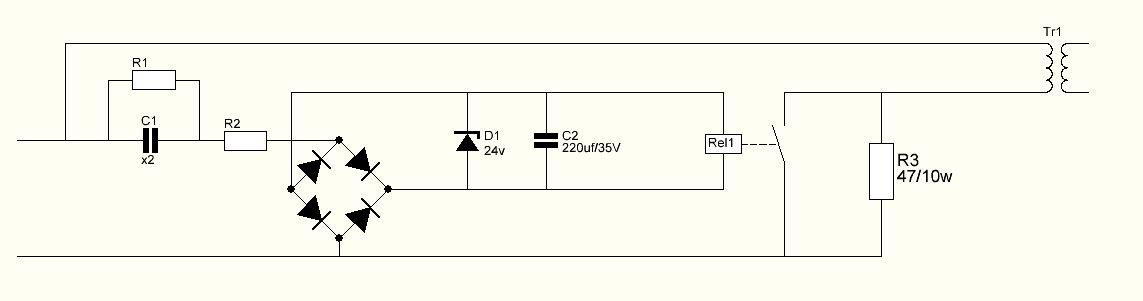

für ein HIFI Projekt plane ich einen 560VA Ringkerntrafo zu verwenden.
Könnte jemand kurz über die Einschaltstrombegrenzung schauen, ist die
Schaltung so in Ordnung? Teile sind vorhanden, deswegen kein Heißleiter.
Vielen Dank

Gleichrichter um 90° drehen, D2 ist überflüssig, R3 sollte man noch eine
Thermosicherung verpassen.

Ich würde die Versorgung des Relais nicht parallel zur Steckdose,
sondern parallel zur Primärwicklung schalten.

Wenn Du den Brückengleichrichter um 90 Grad nach links drehst, könnte
das was werden. Die Diode am Relais kannst Du weglassen.
Die 220 uF finde ich ein bisschen gering, da die Verzögerung meiner
Meinung nach zu kurz wird.
So um die 500 ms Verzögerung sollten es schon sein. Den R2 kannst Du
nicht beliebig hochohmig machen, das Relais braucht auch eine gewissen
Strom um zu schalten und zu halten.
Ob die Z-Diode das auf lange Sicht mitmacht ist auch so eine Sache.
Würde Dir empfehlen mal Google anzuschmeißen bzw. hier mal zu suchen.

Ja, Du mußt nur den Vorschaltkondensator so wählen, dass an dem Relais
sich die Nennspannung einstellt.

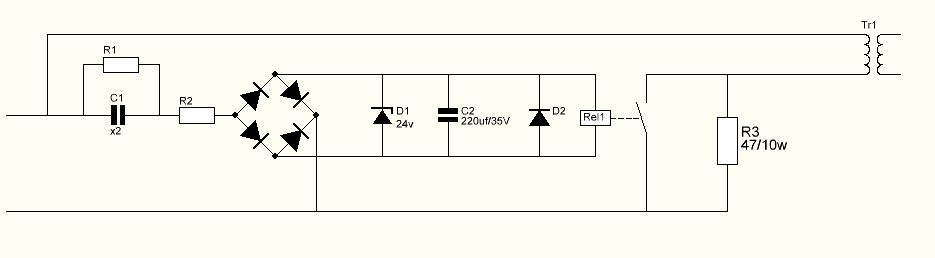

von Kay D. (kayo)
H. H. schrieb:
> Kay D. schrieb:
>> Welchen Wert sollte C2 ca. haben
> Kommt auf das Relais an.
Relais zieht bei 24Volt 10mA.
Werte in der Schaltung nachgetragen.
Gleichrichter gedreht.
Vielen Dank für eure Hilfe

Ich würde auf die elektronische Schaltung komplett verzichten und das
Relais von der Sekundärspule betreiben.
Entweder nach dem gleichrichter (DC Relais) oder direkt an der
Sekundärspule (AC Relais)
Dies ist deutlich sicherer, da man weniger mit 230V hantieren muss.

Kann noch jemand was über den C2 Wert als Verzögerung sagen? Hier wunde
ja geschrieben ca. 500ms.

Halbe Sekunde dürfte schon passen, dafür werden die 220µF aber etwas
knapp sein.
Vergiss die Thermosicherung nicht!

Der Kondensator C1 und der Widerstand R2 bilden den strombegrenzenden
„Vorwiderstand“ für die Z-Diode. Letztlich ist ein solches
„Kondensatornetzteil“ eine Konstantsromquelle und bei entfallender Last
übernimmt die Z-Diode den Laststrom. Ist bei 10mA Laststrom nicht
tragisch, weil das nur zusätzliche 240mW für die Z-Diode bedeutet.
Dimensioniert man C1 also für insgesamt ca. 15mA Ausgangsstrom bei 24V
fließen durch die Z-Diode im Normalfall, was 120mW Verlustleistung
entspricht, und 10mA durch das Relais. Ohne Relais fließen dann eben
15mA durch die Z-Diode, was 360mW  Verlustleistung bedeutet.

Da fehlt noch die Feinsicherung (vielleicht 4A oder 6.3A, träge). Die
braucht es schon als Brandschutz.
R3 durch einen NTC ersetzen. Google: "NTC 2A".

Etwas viel. Daumenfaktor ist 70mA/µF, den Phasenwinkel lasse ich bei nur
24V-Last noch außer Betracht.
Für 0,22µF errechne ich 16 mA bzw. 38 Volt am Relais (2k4), das wird es
nicht mögen.
Parallel eine ZD24 dran, müsste die etwa 6 mA / 140 mW verheizen, kann
man ertragen und hat Reserve, wenn der Kondensator abbaut.
Ich würde eher gucken, ob 0,15µF reichen.

Erstens bekommt das Relais dadurch exakt seine 24V und zweitens ist dann
der Elko mit seinen 220uF mehr als ausreichend dimensioniert um die
gewünschte Zeitverzögerung zu erzeugen.
Die Spannungsfestigkeit des Elkos sollte trotzdem mindestens 50V
betragen, wenn man auf die 24V Z-Diode verzichtet.
von Michael B. (laberkopp)
Vergiss nicht die Spannung am Relais abzuziehen und den
Gleichrichtfaktor 0.909 einzurechnen, macht 12.5mA aber immer noch 30V.
Marcel V. schrieb:
> Hat schon mal jemand darüber nachgedacht R2 von 100R auf 1k zu
> vergrößern? Dann hat man gleich 2 Fliegen mit einer Klappe geschlagen:
Der Widerstand soll bloss den Einschaltstromstoss auf für Dioden (und
Kondensator, aber der ist schaltfest) verträgliche Werte begrenzen, 100R
macht 3.2A, das verträgt selbst eine 1N4150.
Und es sollte ein Sicherungswiderstand sein, damit bei defektem
Kondensator nichts passiert, 100R an 15mA macht schon 1.5W, deine 1k
würden 15W ergeben.
Ja, mit 0.18uF bekäme man 10.5mA und 1W, bei dir aber immer noch 10W.
von Marcel V. (mavin)
Michael B. schrieb:
> deine 1k würden 15W ergeben.
Meine 1k würden bei 15mA nur 225mW ergeben!
von Johannes F. (jofe)
Kondensatornetzteil ist hier sehr gut beschrieben:
https://www.elektronik-kompendium.de/public/schaerer/cpowsup.htm
An den TO: lies dir das mal durch, dann kannst du selber rechnen statt
auf andere zu vertrauen.
von Rainer D. (rainer4x4)
Manfred P. schrieb:
> Rainer D. schrieb:
>> Ich habe das Relais immer an die Sekundärwicklung angeschlossen, denn
>> die ist idR niedriger in der Spannung und potentialgetrennt.
> DU darfst es gerne so machen, andere Leute sehen das anders:
> H.Joachim S. schrieb:
>> Ne, alles auf der 230V-Seite lassen ist sicherer.
Was soll uns der Quatsch nun sagen? Das Du nicht glaubst das ein für
250V zugelassenes Relais nicht sicher sei?
