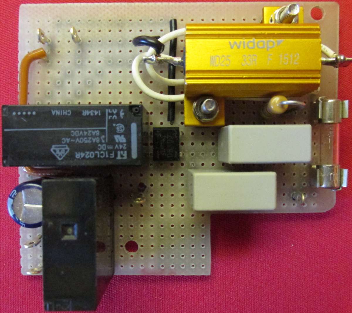

Ich habe jetzt endlich meine Einschaltstrombegrenzung mal in DipTrace
gemalt, so, wie ich sie mehrfach gebaut habe.
Die Auslegung hat diverse Freiheitsgrade:
Abhängig vom Relaisstrom bekommt der X2-Kondensator der Speisung
abweichende Werte, über den Daumen 0,1µF pro 7mA.
Der Trick an dem Ding ist aber, dass das Relais einen zusätzlichen
Wechslerkontakt hat. Sobald der Öffner kommt, verschwindet der
zeitbestimmende Elko und das Relais zieht zügig an. Der Elko wird dann
entladen, so dass die Schaltung auch bei kurzen Unterbrechungen wieder
wirksam ist!
Wenn kein passendes Relais mit zwei Kontakten verfügbar war, habe ich
zwei Relais mit halbwegs gleichem Spulenstrom in Reihe geschaltet.
Anstatt eines 700V-Brückengleichrichters für unverschämte 18 cent von R*
darf man gerne ein paar 1N4005 vewenden, 1N4148 reichen nicht.
Ob man einen Thermoschalter unter den Widerstand schraubt, hängt auch
von der Anwendung ab - das habe ich nur in einem unbeaufsichtigt
laufenden Aufbau so gemacht.
Die Wahl des Begrenzer-Widerstandes hängt von der Last ab. Für eine
20W-LED-Röhre habe ich 330 Ohm gewählt, für den 800VA-Trenntrafo 20Ohm,
für 60W-Trafo-Halogens 100 Ohm. Ich entscheide nach Bauchgefühl, ob es
ein 3W-Drahtwiderstand tut, ich lieber auf massivere 10W gehe oder
irgendwo dazwischen auslege.

Gast #5490477
Habe jetzt eine einfache Möglichkeit gewählt.
Ich gehe direkt von der Zwischenkreisspannung ca. 325V über 2
Widerstande auf ein 110V DC Relais welches mir dann einen 6,8Ohm 25W
Widerstand der Strombegrenzung brückt.
