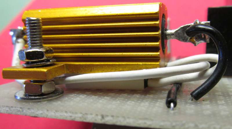

Erstmal nimmt man einen dicken Widerstand, der nicht sofort aufdampft. Wie in einem anderen Thread vorgeschlagen, kann man eine Thermosicherung anbringen.

oder Kombination aus Sicherungswiderstand und Thermosicherung.
Oder nur Thermosicherung.

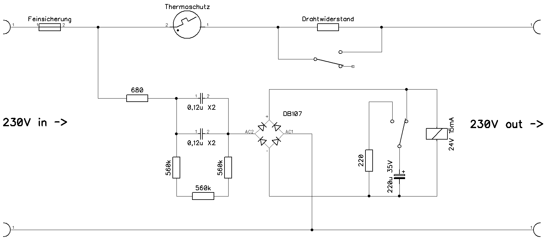

Ich arbeite mit Festwiderstand und einem Relais mit einem zweiten Öffner, wie ich schon früher dargestellt hatte. Damit kann ich Schaltfolgen im Bereich weniger hundert Millisekunden zuverlässig fangen.

Man müsste ein Relais mit 2xEIN oder 2xUM finden, bei dem auch die beiden Kontakte untereinander 8mm Abstand haben. Dann könnte man mit dem 2. Kontakt den Verbraucher einschalten. Falls das Relais nicht anzieht, muss der Widerstand nur den Leerlaufstrom des Trafos verheizen.
Es gibt spezielle PTCs zur Einschaltstrombegrenzung. Im kalten Zustand haben die z.B. 100 Ohm, wenn sie heiß sind, werden sie so hochohmig, dass z.B. noch 1 Watt verheizt wird. Die müssen mit einem Relais überbrückt werden, aber wenn das nicht anzieht, passiert garnichts. Für diese Teile verspricht Epcos 50000 Zyklen.
