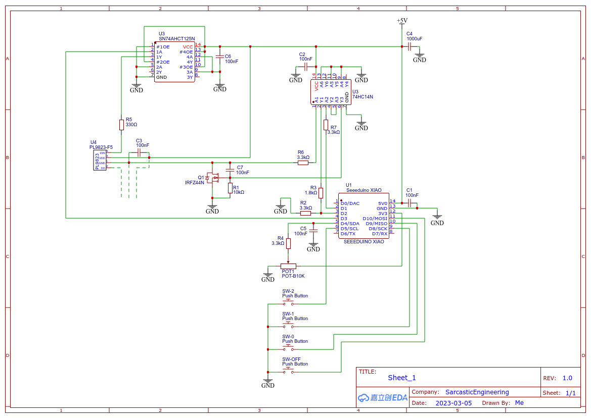

ich will einen Strip aus 38 Stück PL9823-F5 LEDs mit einem MOSFET
schalten. Und zwar nur ein einziges mal beim Anlegen der
Versorgungsspannung. Hintergrund ist, dass die PL9823-F5 beim Anlegen
der Spannung immer blau leuchten, egal was man mit der Datenleitung
anstellt.
Wer genaueres wissen will, das hier ist der Thread mit der Problematik:
Beitrag "PL9823 blitzen bei anlegen der Stromversorgung sofort hell auf"
Jedenfalls habe ich ein MOSFET vorgesehen, um die Spannung erst auf die
LEDs loszulassen, wenn der Controller wach ist, dann darauf zu warten
bis die Spannung auch da ist (Hatte das ganze vorher mit einem Relais
augebaut ... vielleicht ist dieser Punkt unnötig, weil das MOSFET ja
schnell ist) und dann direkt das Register in den LEDs überschreibe,
damit man das blaue Aufleuchten nicht mehr sieht.
Habe das ganze jetzt mal auf dem Breadboard aufgebaut und leider
schaltet das MOSFET die LEDs nicht ganz aus. Ich habe inzwischen auch
herausgefunden, dass ich es zu dick ausgelegt habe und bei 5V noch im
linearen Bereich ist. Habe jetzt ein IRF3707 vorgesehen, konnte es aber
noch nicht testen.
Jedenfalls jetzt meine Frage:
Wenn ich die Datenleitung von den LEDs löse, dann schaltet das MOSFET
doch ordentlich und die LEDs sind dann wirklich aus, wenn keine Spannung
am Gate anliegt. Ist die Datenleitung verbunden, dann leuchten die LEDs
schwach, trotz 0V am Gate.
Wie gesagt, ich weiß inzwischen, dass das MOSFET zu dick ist, aber mich
würde echt interessieren, was das mit der Datenleitung der LEDs zu tun
hat. Einfach nur damit ich nicht dumm sterben muss. :)
Zweite Sache:
Mache das ganze wirklich nur als Hobby. Trotzdem wollte ich jetzt mal
den Anspruch erhöhen und habe mal einen Schaltplan gezeichnet. Habe
versucht alles nach besten Wissen und Gewissen zu designen, aber mir
fehlt dabei einfach die Sicherheit, die jemand hat, der das auch
professionell macht.
Würde mich sehr über ein paar konstruktive und gut gemeinte Hinweise zu
der Schaltung freuen.
Viele Grüße
Tobi

Sehe ich es richtig, dass du die Masse schaltest?
Unpraktisch: Die wird auch für das Digitalsignal als Bezug verwendet.
Dein MOSFET hebt das GND-Potential (wenn auch nur minimal) an.
Schalte deine LEDs highside!

von Tobi L. (s4ge)
Danke für den Tipp, da hätte ich nicht dran gedacht.
Dann brauche ich entweder ein P-Kanal MOSFET oder muss die Gate-Spannung
boosten, oder?
Wahrscheinlich ist da ein P-Kanal MOSFET die einfachere Lösung.

von Rahul D. (rahul)
Tobi L. schrieb:
> Kennst du zufällig ein geeignetes P-Kanal MOSFET für -5V Gate-Spannung?
Nein, aber vielleicht wirst du hier fündig:
https://www.mikrocontroller.net/articles/MOSFET-%C3%9Cbersicht
Ja, nimm einEN geeigneten P-Kanal Mosfet mit einer Ugsth von ca 1-2V.
Schalte niemals die Masse eines Bauteils weg, wenn das mit weiteren
Signalen mit der restlichen Schaltung verbunden bleibt. Denn wenn  du
die Masse hochohmig legst, geht sie hoch nach Vcc, und wenn dann an
einer Signalleitung noch 0V (aka Low) anliegt, dann ist dieses Liw auf
einmal -5V gegenüber dem GND des abgeschalteten Bausteins. Und der darf
aber üblicherweise dort lt. Datenblatt nur bis zu -0,3V sehen.
BTW: die derzeitige Aufgabe hat mit digitaler Elektronik nichts zu tun,
sondern ist pure Analogtechnik. Ich habe den Thread entsprechend
unsortiert.
Bin die Liste mal durchgegangen, aber es ist wirklich schwierig etwas
geeignetes zu finden. Wenn Ugsth im richtigen Bereich liegt, dann ist es
meistens ein SMD und mir macht die maximale Leistung oder der maximale
Strom einen Strich durch die Rechnung.
In der Theorie kann da ein Maximum von 2.3A fließen, das macht dann bei
5V eine Leistung von 11.5W.
Habe jetzt bei Reichelt diesen hier rausgesucht:
https://cdn-reichelt.de/documents/datenblatt/A100/AOD409_SPEC.pdf
Wäre das ein geeigneter MOSFET?
Mir fehlt da leider die Erfahrung, um alle Werte richtig einschätzen zu
können.
