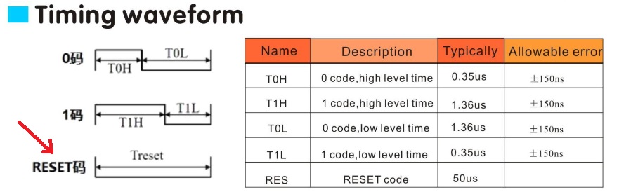

von Joachim B. (jar)
welu schrieb:
> Hallo Joachim,
> bitte erläutere doch kurz, was mit 'pulldown dauer low ohne Signal'
> (technische Realisierung) gemeint ist.
google pulldown
OK ich mach das mal für dich
https://de.wikipedia.org/wiki/Open_circuit
https://www.elektronik-kompendium.de/public/schaerer/pullr.htm
Hintergrund ist das ohne definierten Pegel alles mgliche passieren kann
weil ein offener Eingang auf Störungen regaiert!
Die WS und Konsorten wollen ein low Signal für den Reset und offen gibt
es kein festes low an Data In.

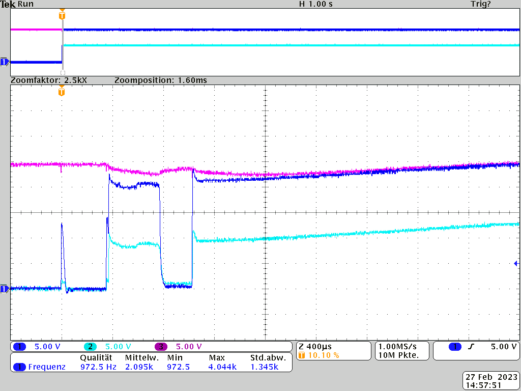

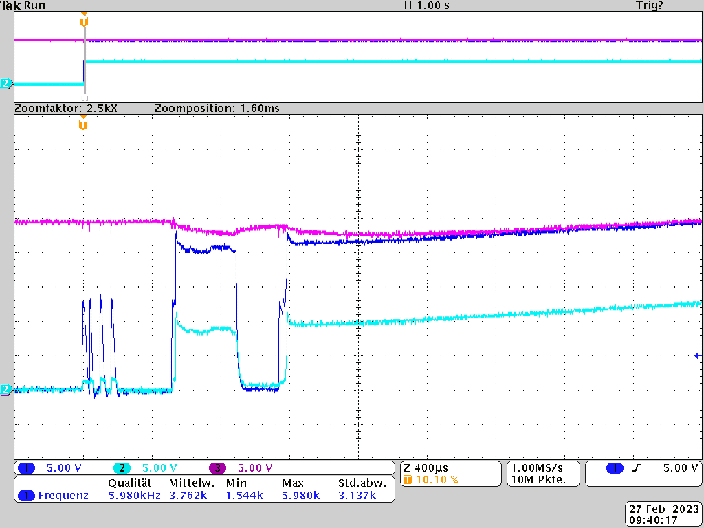

Ich hoffe, dir ist klar, dass so ein Relais ganz heftig prellen kann.
Das Prellen kann anfang noch kurz sein und erst nach ein paar Monaten
kommen.
Angehängt mal ein paar Bilder eines "üblichen" FTR-F1 Relais mit dem aus
der roten 24V-Spannungsquelle der dunkelblaue 24V-Verbraucher
eingeschaltet wird. Das letzte Bild ist die Streuung nach einem
Nachtlauf mit ca. 15k Einschaltzyklen. Man sieht, dass das Relais eine
Prelldauer bis zu 1,5ms hat.
Klaus R. schrieb:
> Relais ist etwas..."rough", aber die Lösung gut wenns zuverlässig ist!
Wenns darauf ankommt, dass die Spannung nach 1 Schaltbefehl 1 einziges
Mal ansteigt, dann nimmt man einen Halbleiterschalter.
> kommen.
Wie gesagt, ich bin echt kein Experte. Hab noch nicht so viel Erfahrung
mit dem Schalten mit MOSFET.
Inzwischen ist die Schaltung aber mit MOSFET statt Relais aufgebaut und
das funktioniert genauso gut und auch um einiges schneller.
Trotzdem danke für die Hinweise.
