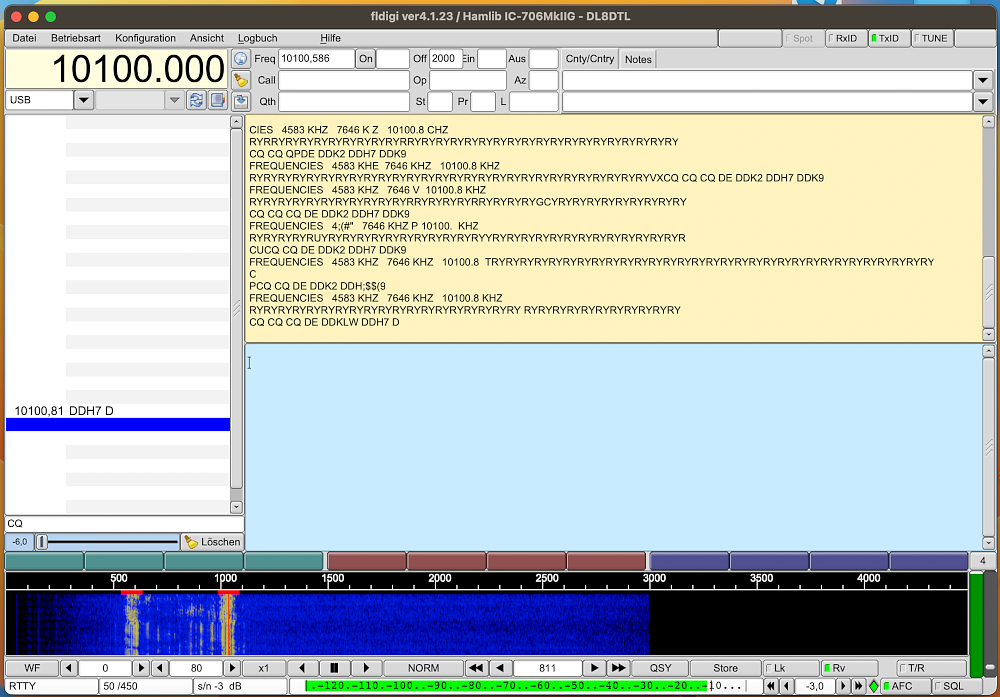

von Asdf A. (asdf_a157)
Einstellungen für FLDigi. Keine Frequenz angegeben, da ich von einem
Websdr dekodiere.
Seltsam, egal ob ich von einem WebSDR-Audio decodiere oder "live", bei
mir kommt nur Buchstabensalat raus.

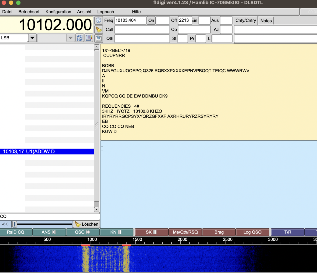

In der Tat habe ich mit LSB mal kurz irgendeinen sinnvollen Text sehen
können. Interessant eigentlich, dass es zwar bei den Standard-Baudraten
in fldigi einige mit "N" hintendran gibt, aber offenbar bei 50 Bd nicht,
und mit Custom shift (was man für die 450 Hz Shift braucht) sehe ich
auch keine Möglichkeit, Mark und Space zu tauschen.
Mit LSB kommt da was.

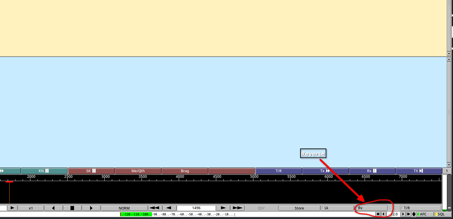

Der RV(Reverse) Button macht das doch?

Nö, scheint wirklich nur zu gehen, indem man LSB statt USB auswählt.
Gerade auch nochmal an einem WebSDR-Stream versucht.
von Mario M. (thelonging)
Sagt auch das fldigi-Wiki:
https://sourceforge.net/p/fldigi/wiki/synop_faq/
Bei mir funzt es mit USB+RV und LSB. Auf dem websdr sowohl mit dem
normalen TRX. Komisch.
Die beschreiben einen Makro dafür – was natürlich auch nett ist.
Aber wo zum Geier™ finde ich den UI-Button für reverse?
da.

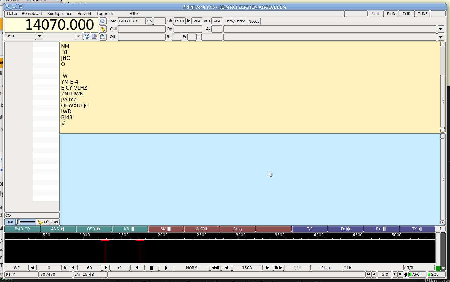

OK, in der Version, auf die ich aktuell hier zugreifen kann, ist da nur
"Lk".
Muss ich heute Abend mal auf meinem Funk-Computer gucken, da ist eine
neuere Version drauf.
Ich hätte es ja wirklich eher bei den Einstellungen erwartet, wo man
Shift und Baudrate einstellt.

Komisch die Funktion habe ich seit Jahren schon genutzt.
Seltensam dann. Hier sieht das so aus.

Die Version auf MacOS ist neu genug dafür.
So stimmt zumindest auch die Frequenzanzeige (OK, man müsste sie in die
Mitte zwischen Mark und Space setzen).
