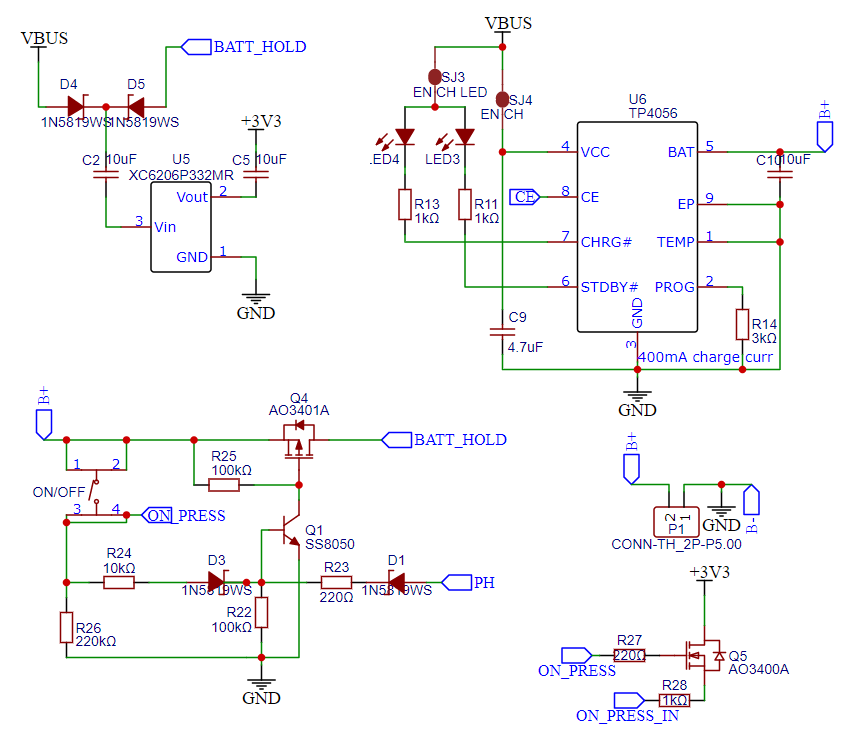

Ich würde gerne eine Schaltung erstellen, die es erlaubt vom µC aus
(versorgt mit 3V3) die Spannungsversorgung eines Akkus (B+ und B-)
komplett zu trennen.
Über einen ON/OFF Momentanschalter (ON_PRESS) würde ich gerne das ganze
Ding zum Laufen zu bekommen. Der µC zieht dann den PH-Pin hoch, um die
Spannungsversorgung beizubehalten.
Es soll aber auch ein Betrieb ohne Akku möglich sein (VBUS). Ich würde
gerne auch in diesem Fall den Taster ON_PRESS (über ON_PRESS_IN)
abfragen können, weil dieser Taster applikationsseitig ebenfalls
verwendet wird.
Momentan ist es so, dass ON_PRESS nur high wird, wenn an B+ eine
Spannung anliegt. Wenn kein Akku angeschlossen ist, ist nur VBUS
versorgt.
Ohne Akku würde ich den Ladekontroller TP4056 nicht enablen (CE) und
ON_PRESS bleibt low, auch wenn der Taster ON_PRESS gedrückt wird.
Kann mir jemand weiterhelfen?
Die Anforderung ist, dass bei getrennter Spannungsversorgung vom Akku
möglichst kein Leerlaufstrom fließt.

Danke. Für mein Projekt würde ich demnach einen DPST/DPDT-Taster
benötigen, in möglichst kleiner Bauform und 90° gewinkelt. Bisher bin
ich noch nicht fündig geworden.
Lieber wäre mir logischwerweise eine verdrahtete Lösung.

Ich habe diesen Thread bereits gelesen.
Die dort gezeigte Lösung benutzt zwei separate Taster für das
Ein-/Ausschalten, das ich so nicht haben möchte. Die heutige
Consumer-Elektronik schafft genau meine Anforderung mit nur einem Taster
(Laptop, Smartphone, Babyfon).

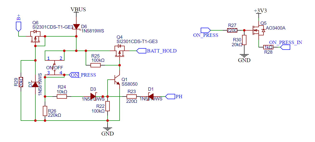

Ich habe nun eine mögliche Lösung erarbeitet.
Der zusätzliche P-Kanal-Mosfet Q6 steuert die Schaltspannung für
BATT_HOLD und ON_PRESS.
Damit sollte ich, egal ob nur per Akku, nur per VBUS oder Akku+VBUS
versorgt, den Zustand von ON_PRESS auslesen können.
Es sollte damit ebenfalls minimaler Leerlaufstrom vorhanden sein.
Leider bin ich kein Experte.
Kann mir jemand sagen, ob das in der Praxis funktionieren wird?

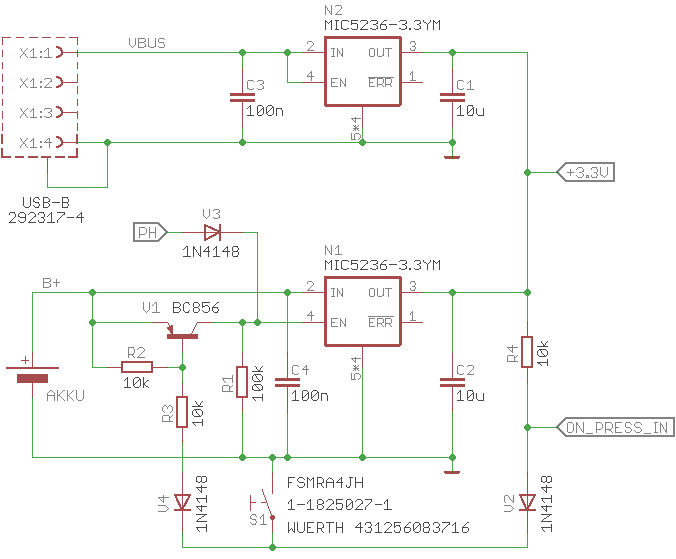

von Bauform B. (bauformb)
Im Prinzip ja, aber... Wenn man das Schaltbild wörtlich nimmt, kann es
nicht funktionieren. Einen Teil verstehe ich auch nicht. Deshalb schlage
ich eine ganz andere Schaltung vor. Der entscheidende Unterschied sind
die zwei getrennten Spannungsregler.
Die funktionieren so, als ob sie am Ausgang Dioden eingebaut hätten.
Damit entfallen die Schottky-Dioden mit ihren 100uA Leckstrom. Die
Regler selbst brauchen nur 1µA im Shutdown. Bipolare Transistoren haben
auch kleinere Leckströme als FETs, also kommen wir sicher unter die
Akku-Selbstentladung. Die Regler vertragen am Eingang -20V, es raucht
also nicht gleich, wenn man den Akku verpolt einlegt.
Es bleibt dabei, dass man bei USB-Betrieb nicht ausschalten kann. Das
ist ein guter Kompromiss, sonst wird es noch aufwendiger.
von Nico H. (nico_h298)
Ich stehe vielleicht auf dem Schlauch, aber was ist damit gemeint?
Nico H. schrieb:
Bei Q4 sind S und D vertauscht.
Q6 funktioniert nur als (schlechte) Diode.
ON_PRESS_IN floatet und wird u.U. nicht richtig high.
R23 ist zu niederohmig.
Q6, R29 und D7 sind mir ein Rätsel (besonders D7).
