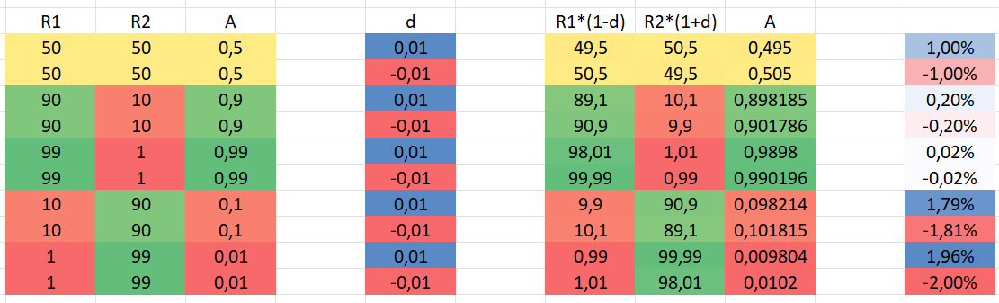

Ich frage mich wie sich die Toleranzen bei Widerstandsnetzwerken verhalten. Mal angenommen ich nutze 4x Widerstandsnetzwerke mit einer Toleranz von 1%. Bedeutet das nun das die vier Widerstände die gleiche Abweichung aufgrund der Toleranz haben oder besitzt jeder Widerstand eine individuelle Abweichung?
Ich nutze in analogen Schaltungen gerne Spannungsteilern z.b. zur Halbierung. Mit Hilfe der Monte-Carlo Methode muss ich aber feststellen, dass gerade bei ähnlich großen Widerstandsverhältnissen von R1 und R2 die resultierende Ausgangsspannung besonders stark abweicht. Entweder würde ich nun noch genauere Widerstände nutzen müssen oder meine Idee, Widerstandsnetzwerke bei dem die R´s hoffentlich alle gleich sind und so dürfte sich doch eigentlich bei nem Spannungsteiler mit nem Netzwerkbaustein exakt die Hälfte der Spgn einstellen.
dann ist Deine Simulation kaputt. Wenn Du einen Spannungsteiler aus einem Vierfachnetzwerk (4 nominal gleiche Widerstände) durch Reihen- oder Parallelschaltung von Paaren einen Spannungsteiler bildest, so sinkt im Durchschnitt die Abweichung vom Nennwert.

Wie stark belastet Du den Spannungsteiler? Es handelt sich um einen unbelasteten Spannungsteiler.
dann ist Deine Simulation kaputt. Ich verwende Widerstände mit 1% Abweichung und rechne aber mit 2%. Beim ersten Versuch nutze ich nun einen 1:1 Spannungsteiler, beim zweiten 10:1
  Ue = 3.3;  R1 = 1000;  R2 = 1000;  tol_pos = 1.02; tol_min = 0.98;
  Ua = Ue/( R1 / R2 + 1);
  Ua_wc_min = Ue/( R1*tol_min / R2*tol_pos + 1);
  Ua_delta_min = Ua - Ua_wc_min # = -0.00033007
  Ua_wc_pos = Ue/( R1*tol_pos / R2*tol_min + 1);
  Ua_delta_pos = Ua - Ua_wc_pos # = -0.00033007
  Ua_wc_pos = Ue/( R1*tol_pos / R2*tol_pos + 1);
  Ua_delta_pos = Ua - Ua_wc_pos # = 0.032670
  Ua_wc_pos = Ue/( R1*tol_min / R2*tol_min + 1);
  Ua_delta_pos = Ua - Ua_wc_pos # = -0.033330
  Ue = 3.3;  R1 = 10000;  R2 = 1000;  tol_pos = 1.02; tol_min = 0.98;
  Ua_delta_min = Ua - Ua_wc_min # = -0.00010913
  Ua_delta_pos = Ua - Ua_wc_pos # = -0.00010913
  Ua_delta_pos = Ua - Ua_wc_pos # =  0.010628
  Ua_delta_pos = Ua - Ua_wc_pos # = -0.011203
Ergebnis: Die Abweicherung beim 1:1 Teiler im worst-case der Aussgangsspannung Ua liegen bei -0.033330V .. 0.032670V
Die Abweicherung beim 10:1 Teiler im worst-case der Aussgangsspannung Ua liegen bei -0.011203V .. 0.010628V
Die Abeweichung werden maximal wenn die nominalen Werte im Spgteiler sich annähern. Daher die Überlegung ob man Widerstandsnetzwerke verwendet.

Hallo Eho C.,
Eho C. schrieb:
Ich verwende Widerstände mit 1% Abweichung und rechne aber mit 2%. Beim ersten Versuch nutze ich nun einen 1:1 Spannungsteiler, beim zweiten 10:1 Ue = 3.3; R1 = 1000; R2 = 1000; tol_pos = 1.02; tol_min = 0.98;
Ua_wc_min = Ue/( R1tol_min / R2tol_pos + 1); Ua_delta_min = Ua - Ua_wc_min # = -0.00033007
Der numerische Wert stimmt nicht.
Ua_wc_pos = Ue/( R1tol_pos / R2tol_min + 1); Ua_delta_pos = Ua - Ua_wc_pos # = -0.00033007
Vorzeichen und numerischer Wert stimmen nicht.

Keine Ahnung was Du da wie berechnet hast, aber sämtliche Berechnungen, bei denen beide Widerstände in dieselbe Richtung abweichen sind schlicht falsch:
Eho C. schrieb:
Ua_wc = Ue/( R1tol_pos / R2tol_pos + 1) Ua_delta = Ua - Ua_wc
Also R1=R2 und tol_pos=tol_pos folglich wird der (innere) Bruch gleich 1, dein Ua_wc=Ue/2 und damit Ua_delta=0.
Diese Überlegung gilt klarerweise ganz genauso für den Fall mit zwei Mal tol_min; ebenso natürlich analog für den 10:1 Teiler.
Okay, auf den zweiten Blick wird mir jetzt wohl doch klar, wo konkret Dein Fehler liegt: Python hat einen Divisions- und keinen Bruchstrich-Operator; oder anders gesagt, Du mußt die Berechnung des realen, toleranzbehafteten Wertes natürlich - zumindest für den Wert der unterm Bruchstrich stehen soll - Klammern. Damit ist wohl davon auszugehen, daß auch alle Deine anderen Ergebniswerte falsch sind.
