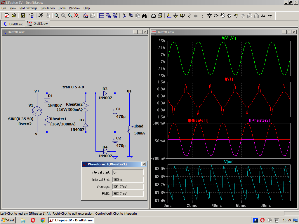

von Edi M. (edi-mv)
von VCL11 (nostalgiker)
Oder mit einem 12V Trafo + Gleichrichtung, da kommt dann auch das hier
raus:

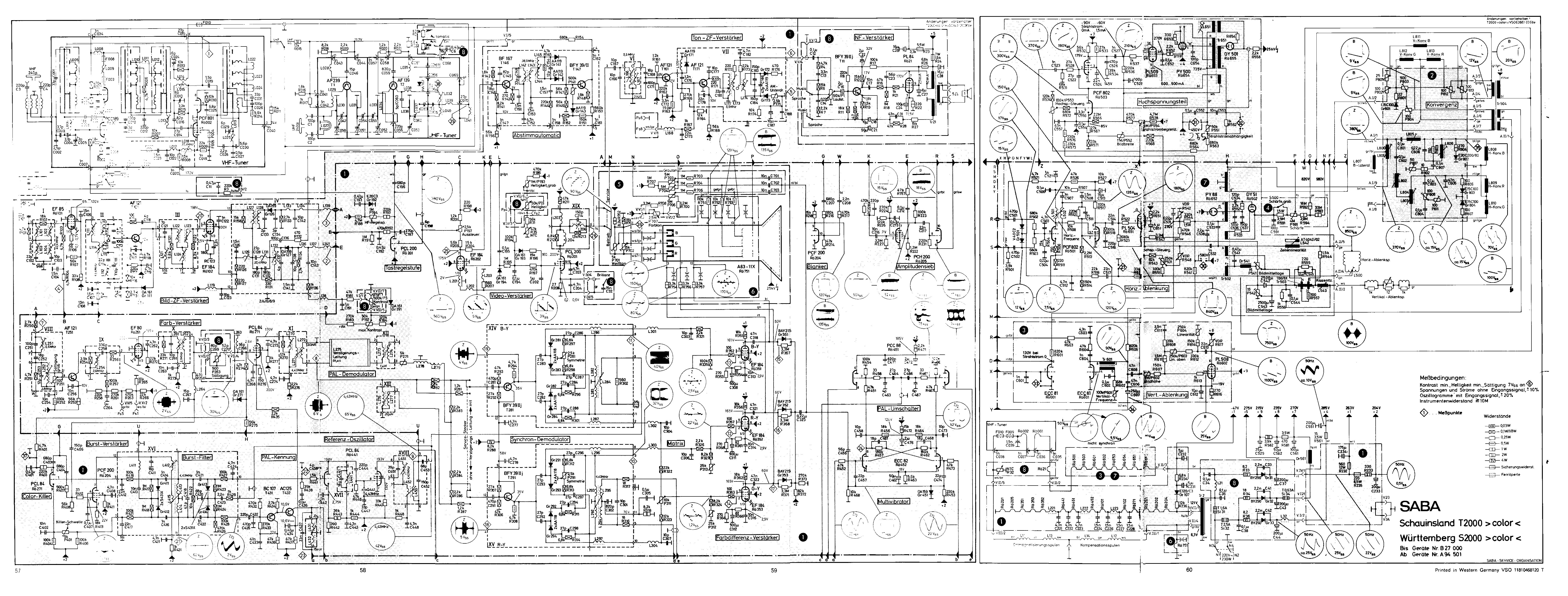

Wow, das war noch Technik, danke für das Schaltbild.
Da wurde vor kurzem noch diskutiert, ob die EU große Fernseher verbietet
und dann kommst Du mit sowas um die Ecke. 66cm sind ja ok. Schachmatt!
Grüße an Dich als Liebhaber und Bewahrer alter Technik. So dürftest Du
den ältesten Fernseher im Forum haben (Hut zieh')

Danke schön! Es ist jedenfalls der erste FARBfernseher von SABA. Und mit
den vielen Röhren was Besonderes. Einen s/w-Fernseher LOEWE aus den 50er
Jahren habe ich auch noch.
Philips hatte ebenfalls eine Serie mit vielen Röhren. Den hatte Serge
(Musikfreund) selig, der uns leider vor einem Jahr verlassen hat, bevor
ich mich mit ihm wirklich über das Gerät austauschen konnte.

von Harald W. (wilhelms)
Old schrieb:
> Aber man kann auch mit
> Halbwellen-Wechselstrom heizen wollen und das ginge dann mit den 24V
> Vollwellen-Wechselspannung vom Trafo nach einer einfachen Diode als
> Einweggleichrichter ohne Ladekondensator.
Das würde Dein Heiztrafo aber ziemlich übel finden und mit
Durchbrennen darauf reagieren. :-(

Harald W. schrieb:
Da es ein Stereoverstärker mit zwei PCL82 werden soll, ist es einfach
eine Röhre mit positiven Halbwellen und die andere mit negativen zu

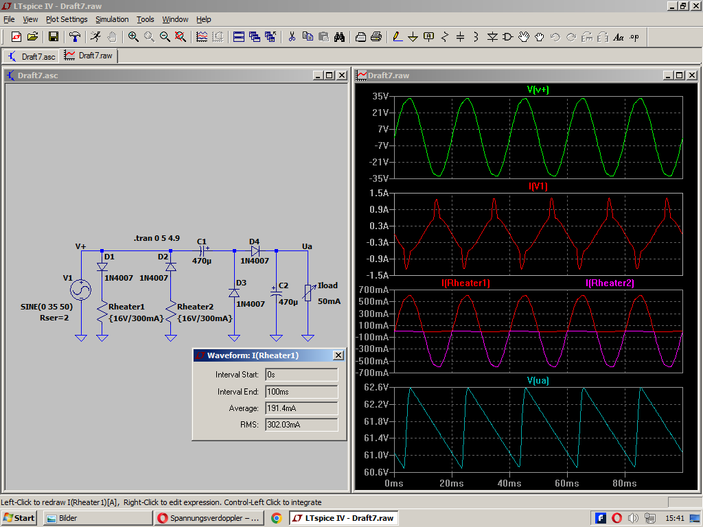

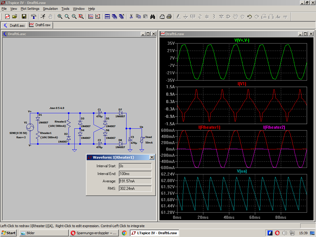

von Old (Gast)
Von halber Spannung war (von mir) nie die Rede, es ergibt sich durch die
Halbwellen-Gleichrichtung ohne Ladekondensator einfach aus den 24V
Vollwellenspannung einen Effektivwert von um die 16V für die pulsierende
Gleichspannung. Dementsprechend ist dann der Effektivwert des Heizstroms
ca. 300mA, wie in den Simulationen gezeigt. Ein paar 10mA ungleiche
Effektivwerte der beiden Halbwellen ist für entsprechend dimensionierte
Netztrafos kein Problem. Hat man früher ja auch bei
Röhren-Radios/Geräten mit Einweg-Gleichrichter für die
Anodenbetriebsspannung gehabt.

Gut, da habe ich mich durch die 600mA in Deinen "Oszi-Bildern"
irritieren lassen. Da diese 600mA aber den Spitzenstrom zeigen,
ergibt sich schon der richtige Effektivwert von 300mA durch Ein-
weggleichrichtung.

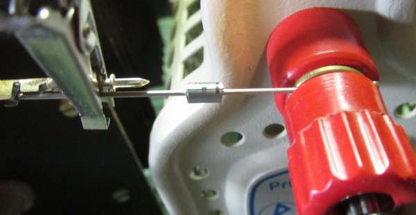

Es wäre besser, DU belegst Deine Behauptungen, die nicht nur hier
häufig daneben liegen!
Ich habe vorhin mal einen EI48/17 auf den Tisch geholt, einen Widerstand
24 Ohm und eine 1N4004. Der Trafo ist etwas älter, aber einwandfreie
Industrieware und kein auf Kante genähter Chinese. Der ist niederohmig
genug, bei Überlast seine Primärsicherung zu werfen.
Mit der Diode in Reihe zur Last passiert absolut garnichts, was mir
Sorgen machen würde - wie das zu erwarten war.
